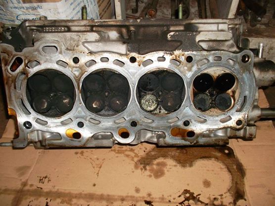

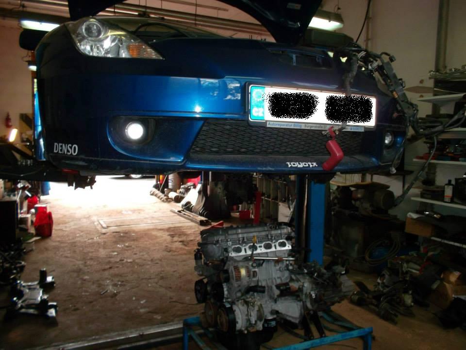

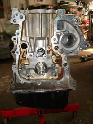

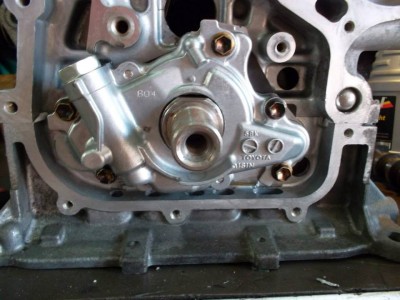

Co se udělalo s motorem:
-Orovnání všech dosedacích ploch
-vyvložkovány válce (vložky typu darton)
-kontrola kliky a vaček
-zůhlování ojnic
-zabroušení ventilů
-přebrus hlavy
-sedla ventilů.
Nové:
-písty Kolbenschmidt
-pístní kroužky
-rozvodová sada s napínákem (O.S.K. japan)
-olejové čerpadlo
-regulátor tlaku oleje
-vodní čerpadlo
-variátor vačky
-VŠECHNA těsnění a gufera
-hlavní a ojniční ložiska
-těsnítka ventilů
-svíčky DENSO IRRIDIUM POWER IK16
-hlavové šrouby
-chladič
-řemen pohonu serva, vodní pumpy, alternátoru...GATES
-olejové čerpadlo AISIN TOYOTA
-olejový filtr DENSO TOYOTA
-olej MOTUL 300V 5w30
-Bavlněný zduchový filtr K&N U.S.A.
-Alternátor
-palivovej filtr
-baterie
-nové víčko oleje
-toyota háky na vyndání motoru
-spousta nových šroubů TOYOTA
A
Prostě "skoro" novej motor...

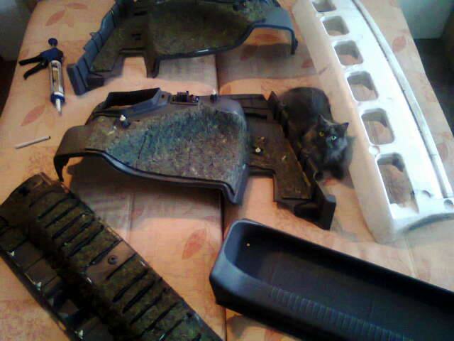

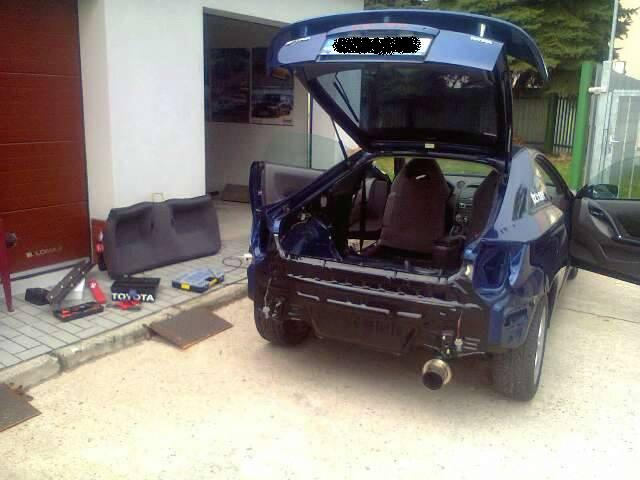

WEIGHT REDUCTION:
-kompresor klimatizace (5,9kg)
-trubky klimatizace (naváženo)
-výměník klimatizace (5,09kg)
-hever (4,54kg)
-kryt rezervy (1,4kg)
-rezerva (12,6kg)
-zadní opěrky (9kg)
-zadní sedáky (6,36kg)
-pásy, spony, šrouby atd... (5,62kg)
-zadní stěna kufru (0,97kg)
-pravá stěna kufru (3,74kg)
-levá stěna kufru (4,43kg)
-zadní přihrádka v kufru (2,05kg)
-gum. vana kufru(0,5kg)
-plato (2,8kg)
-zadní stěrač+motor (neváženo)
-zadní tažný oka (1,34kg)
dohromady je auto lehčí cca o 70kg a váha se blíží 1tuně

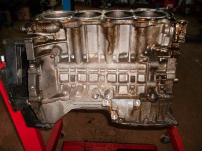

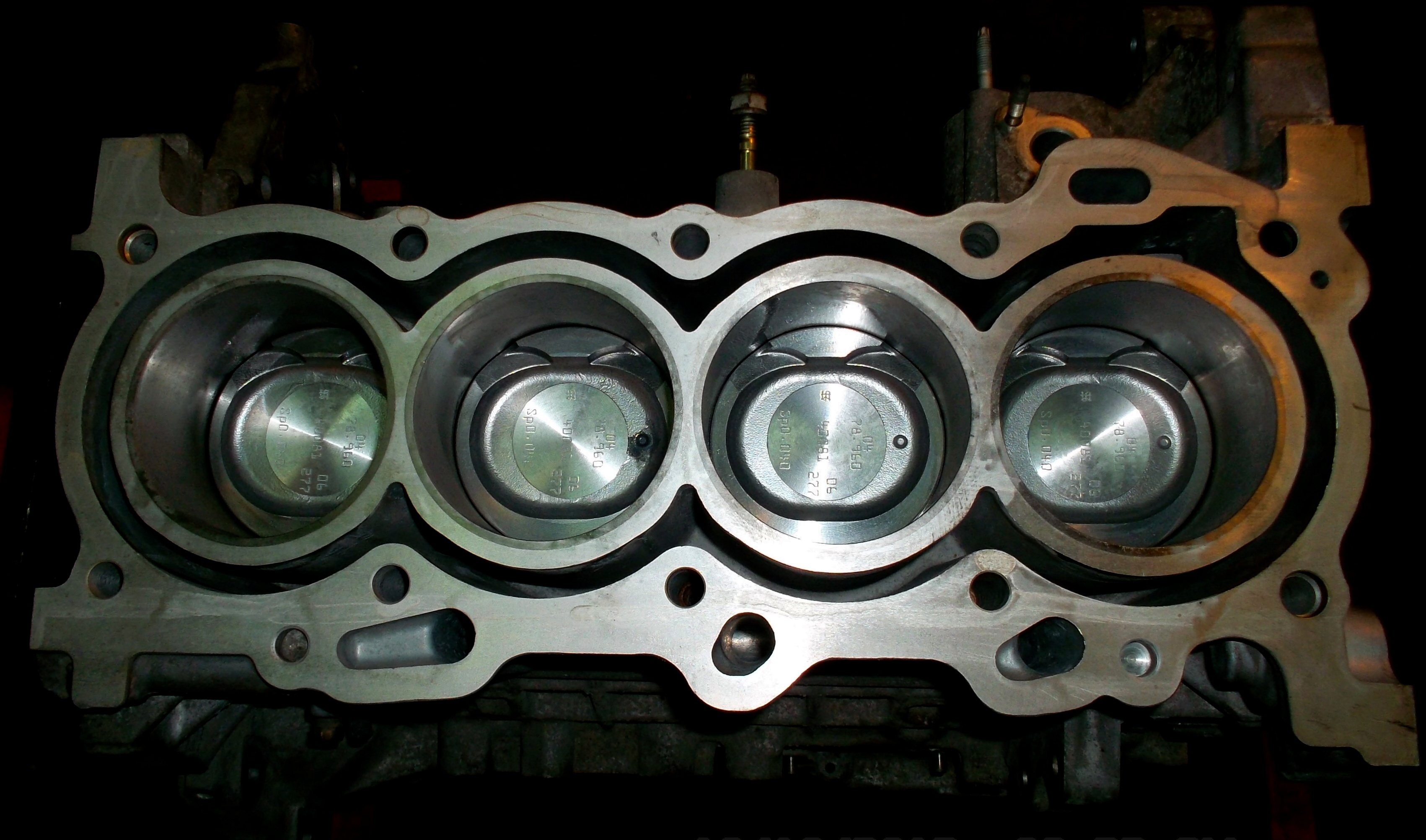

Vyvložkování válců
Naposledy upravil(a) TRD dne 02 pro 2014, 10:22, celkem upraveno 5 x.

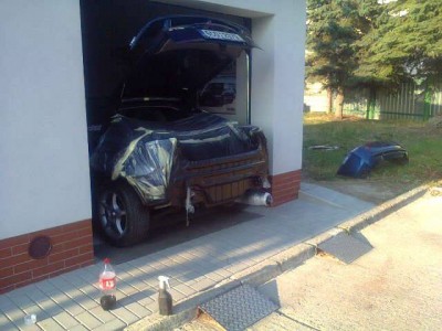

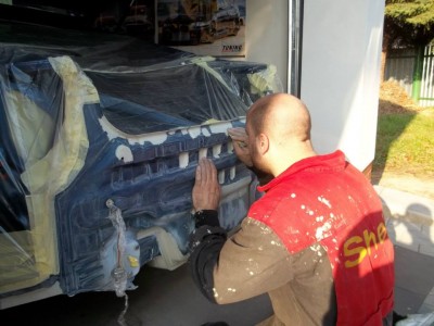

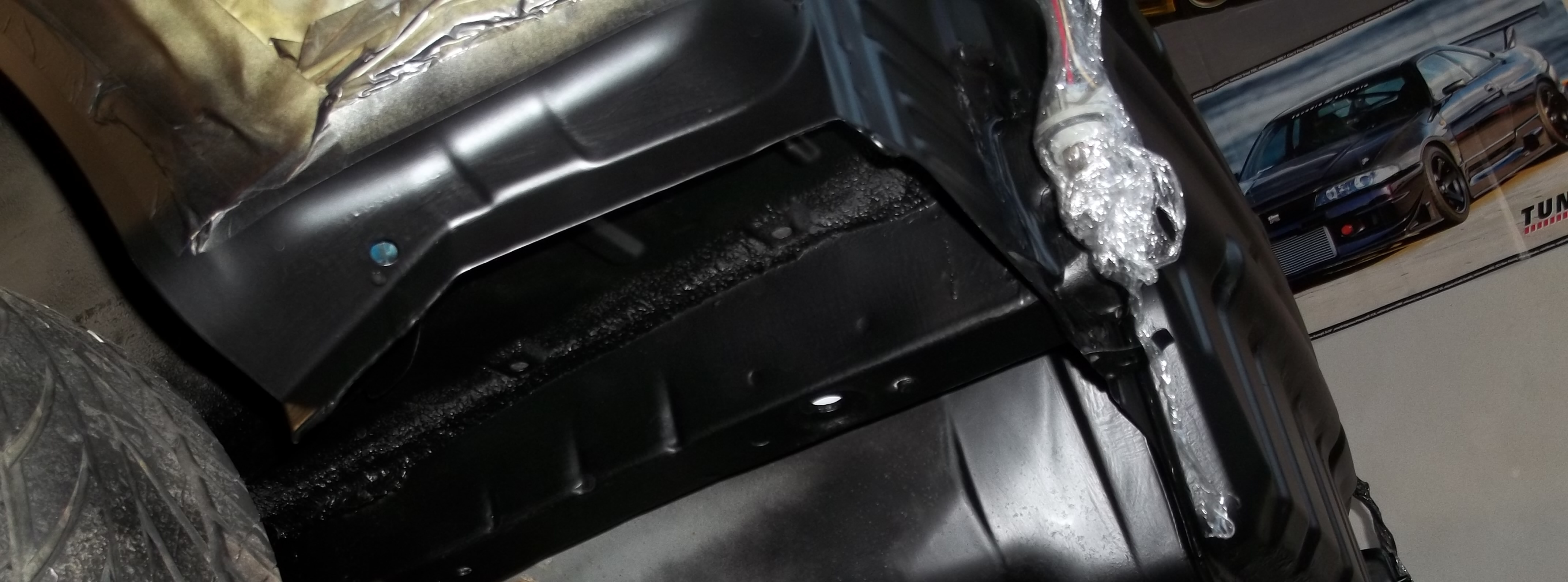

Nějaká ta prevence koroze a "renovace"
Naposledy upravil(a) TRD dne 12 zář 2014, 02:52, celkem upraveno 1 x.
TOYOTA CELICA ZZT230VVT-i
TRD
Příspěvek od TRD » 06 úno 2014, 04:21
zadek
Naposledy upravil(a) TRD dne 06 úno 2014, 04:31, celkem upraveno 1 x.

Hezky si se do toho pustil. Koukám, že z motoru toho taky už moc původního nemáš. :D Jaké si dával písty?
Není ta vana od Moroso na NA motor až skoro zbytečná? S mazáním až takový problém není a při včasné výměně oleje bych se ani jeho přílišné degradace až tak nebál...
TRD
Příspěvek od TRD » 06 úno 2014, 09:18
Cipajs píše:Hezky si se do toho pustil. Koukám, že z motoru toho taky už moc původního nemáš. :D Jaké si dával písty?
Když mě se ta vana tak líbí... :) No uznej, není nádherná? ...a když jí oeloxuju na červeno... :) Ale mohli by mít u MWR 50% slevy :)
Jo, když jsme u toho oleje, tak jsem úplně zapomněl napsat jaký tam leju...CASTROL 10W 60
Písty tam mají být také KOLBENSCHMIDT.
Jinak vyvložkování a hlava jsou dělané u Kasla a zbytek u Krosmena.
Když tak teď koukám na ty sací parohy...nevíš jestli tam pasujou ty z 2ZZ? Tyhle z plastu mě se..u :)
Koukal jsem po netu a nenašel nic.
Naposledy upravil(a) TRD dne 20 srp 2015, 00:06, celkem upraveno 1 x.
