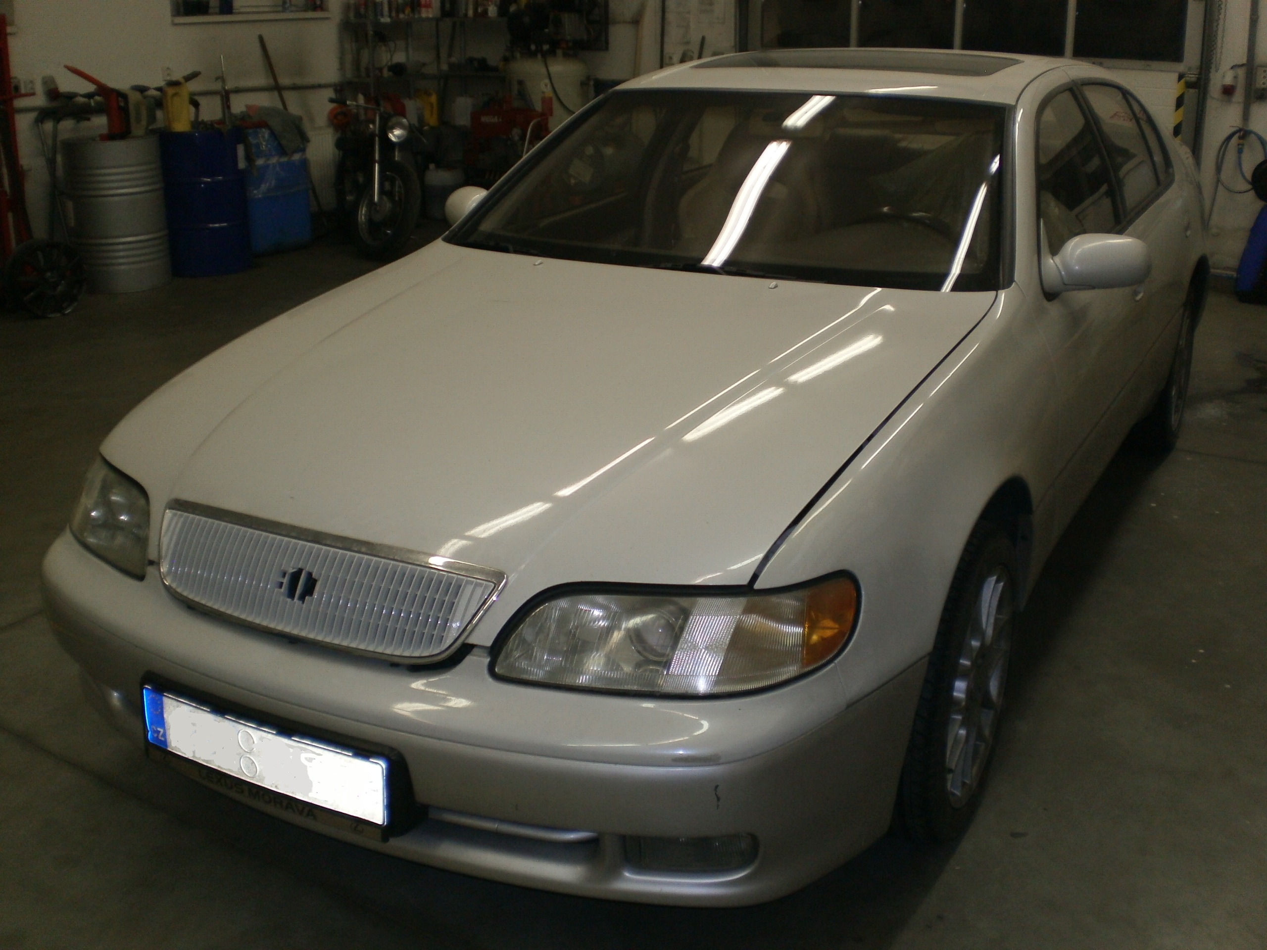

Rozhodl jsem se predstavit a postupne zdokumentovat muj novy prirustek. Jedna se o prvni generaci GS300 od lexusu vyrobeny asi v 95. Vybaven vsim krome priplatkoveho protiprokluzu 8) . Do dnesnich dnu ma najeto cca97tis mil
motor 2JZ-ge spojenou s 4stupnovym automatem
Váha s prázdnou nádrží 1600kg
odlehceno prozatim o 40kg
plánovana vymena cc100kg automatu za cca 50kg ´´vicestupnovy´´ manual
Prozatim probehla vymena naplni, prednich brzd, zapalovani vyletel cely EGR. Cekaji me zadni brzdy rozvody + gufera vacek a silenbloky ktere by mely byt na ceste z USA polyuretany

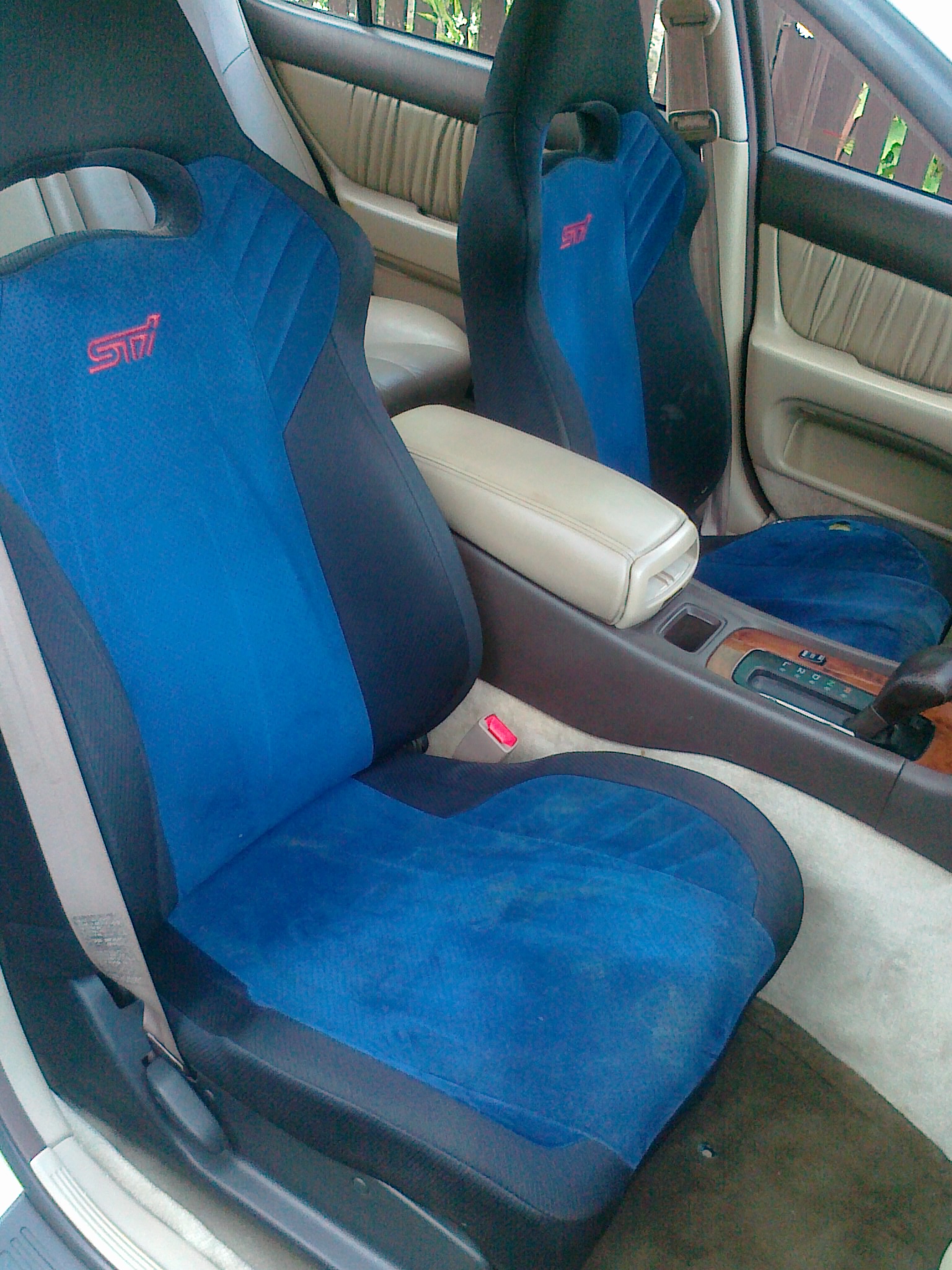

Probehla take vymena prednich sedacek za lehci(puvodni 29kg nyni 18kg 1ks) a hlavne nizssi, uz neberu strop hlavou :lol: jsou to STIckove sesle prozatim cernomodre ale na calouenni se jiz pracuje

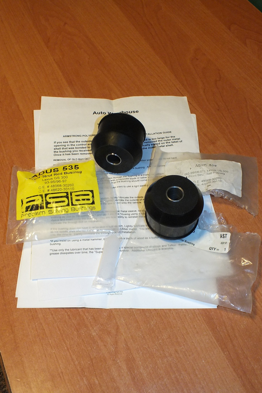

Sedacky jdou snad koncem tydne k calounikovy. Z usa prisla drobna zasilka a jeste cekam na polaky az me dorazi, snad funkcni, rizeni.
predni spodni-zadni polyuretany

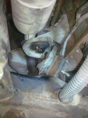

silenbloky na aute
a pritom zjistene urvane prave ulozeni motoru

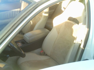

Příspěvek od Janec » 12 lis 2015, 22:07

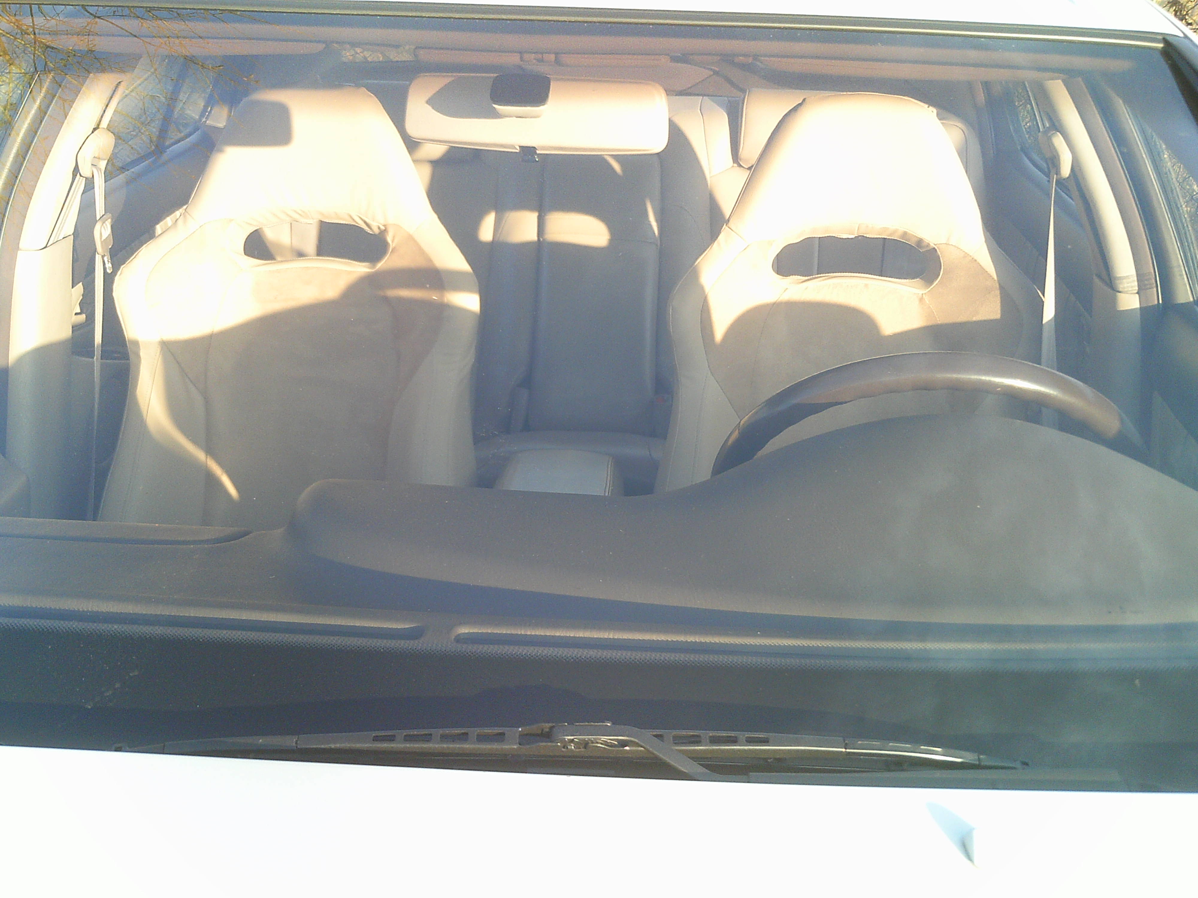

foto precalounenych sedacek. Bohuzel prace calounika je tak na 2-
a jeste jedna zepredu

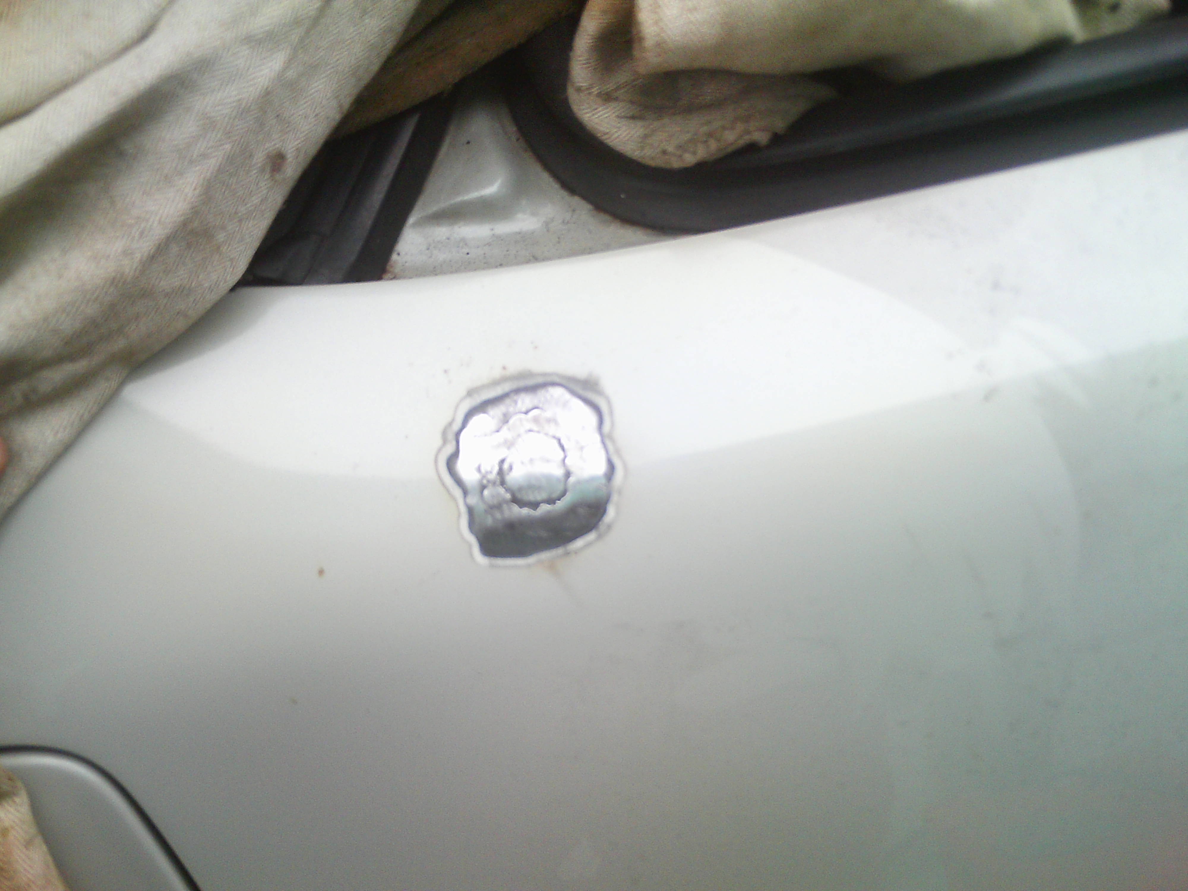

po 20letech se odporoučelo ozubeni na vysouvaci antene. Rozhodl jsem se ji proto vyhodit diru zavarit a antenu dat skrytou.
zavarena
prozatim v zakladu bez tmelu

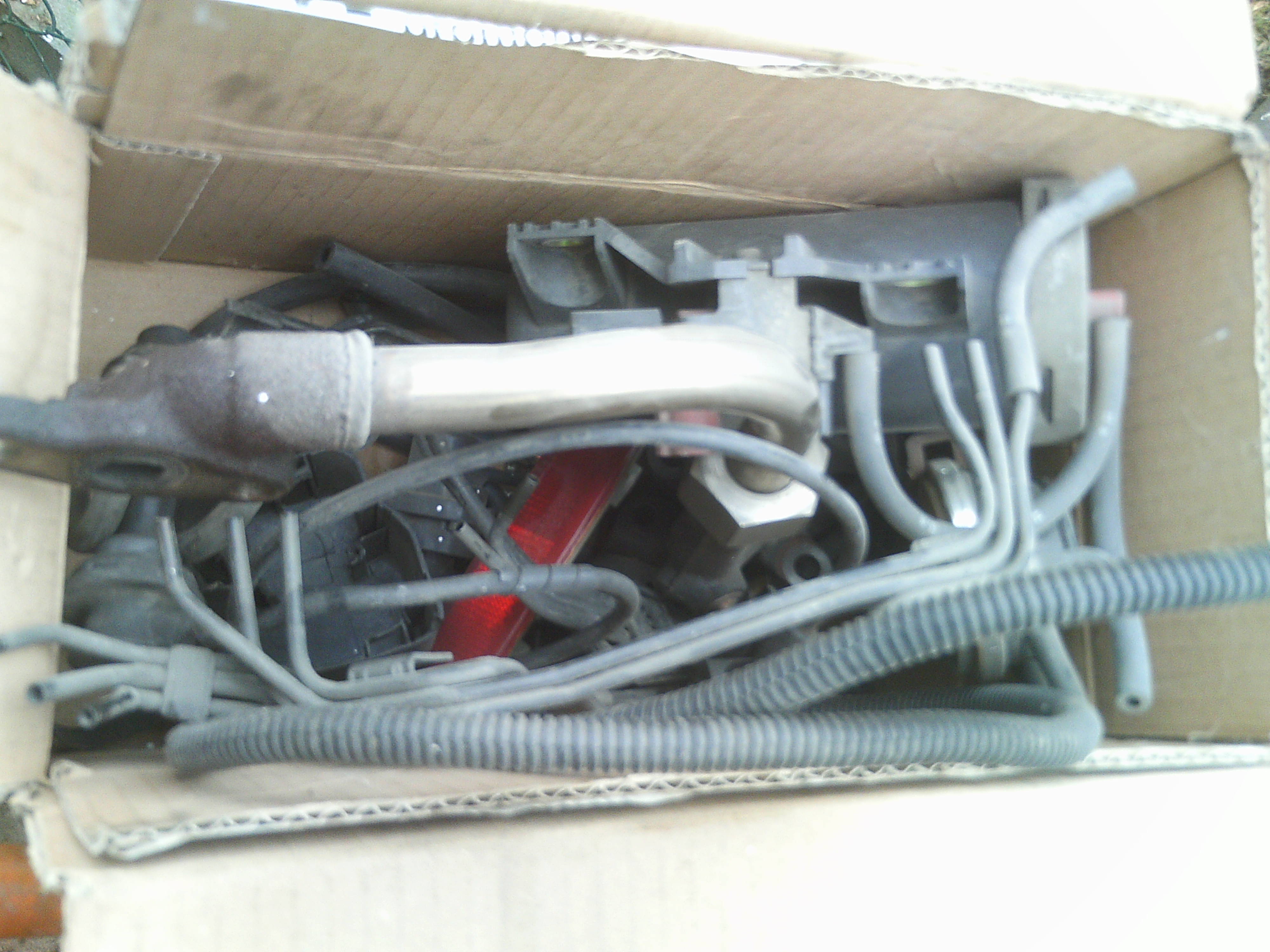

Dalsi vec, vyhodil jsem hromadu podtlaku ktere ridily EGR ale zaroven i odvetrani narze. to jsem se zpetnym ventilem zapojil naprimo ke klapce ale zda se mi ze se v nadrzi tvori pretlak. Jak mate resene odvetrani? rad bych vyhodil ten velky uhlikovy filtr ale nerad bych resil smrad vyparu v kabine
zmet podlaku a vedeni

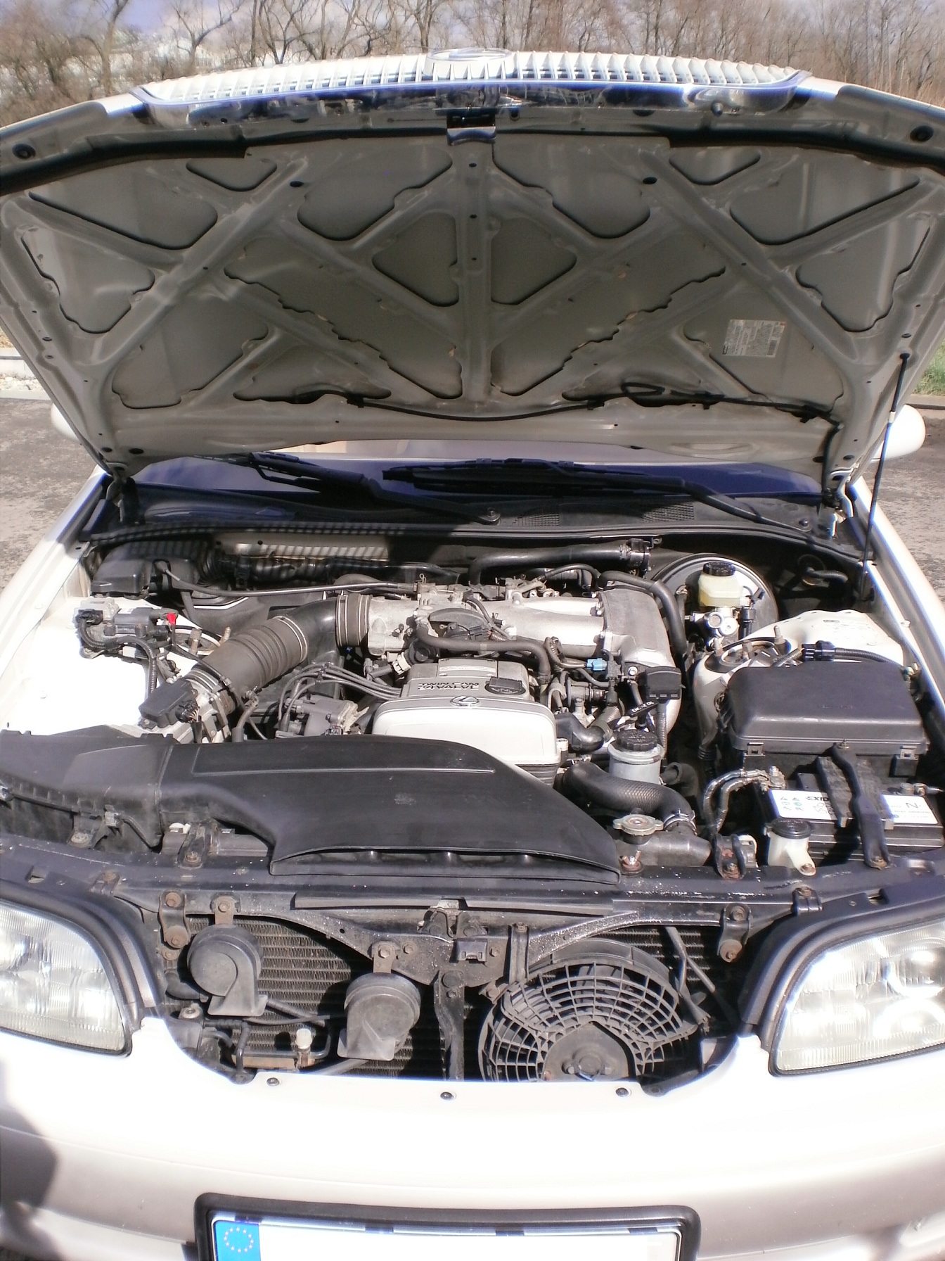

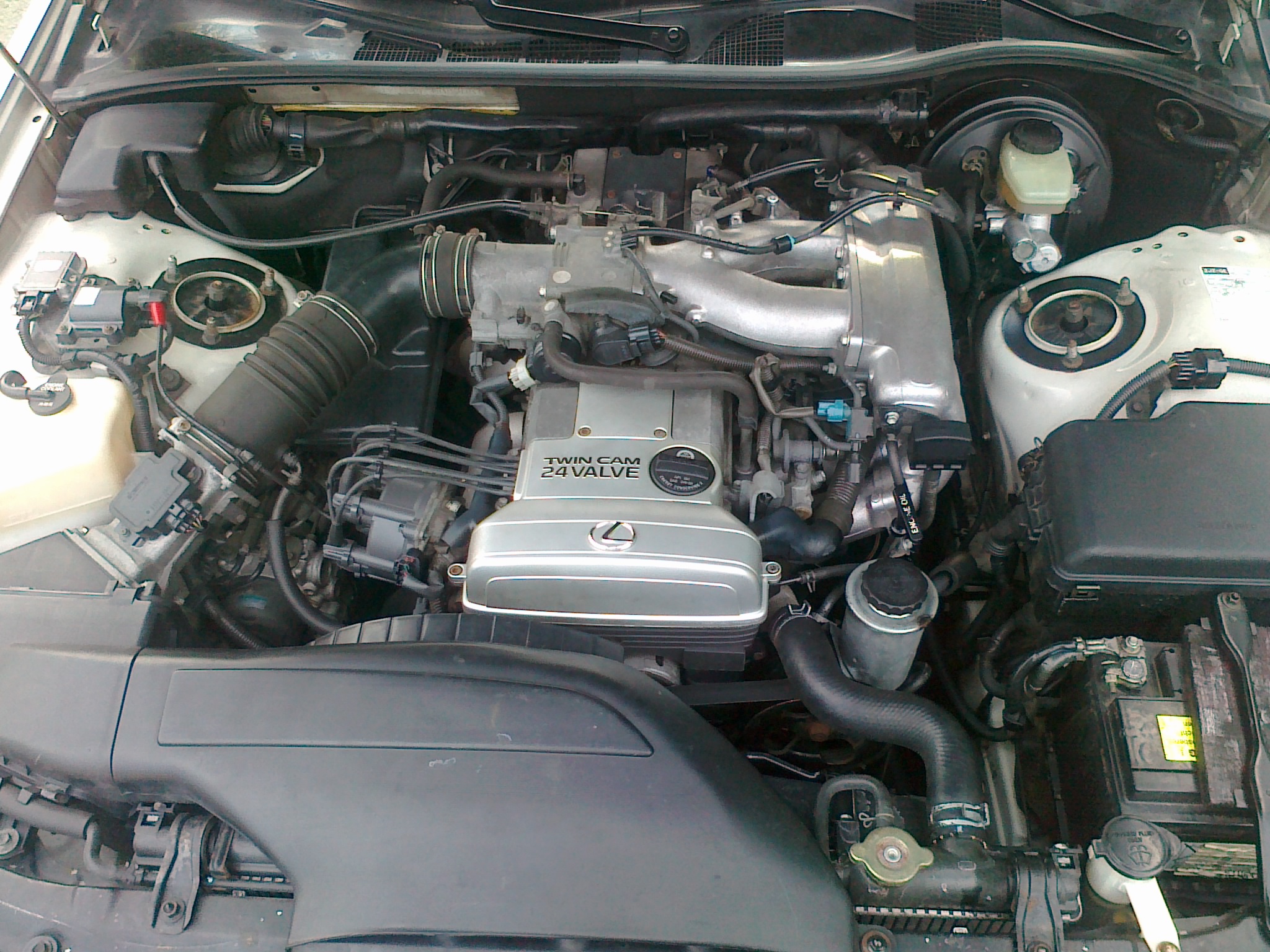

Ke konci roku se to konečně pohlo.

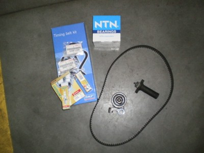

Dokopal jsem se k novým rozvodů SKF+NTN napinak, nove gufera k vačkám a svíce Denso IK20.

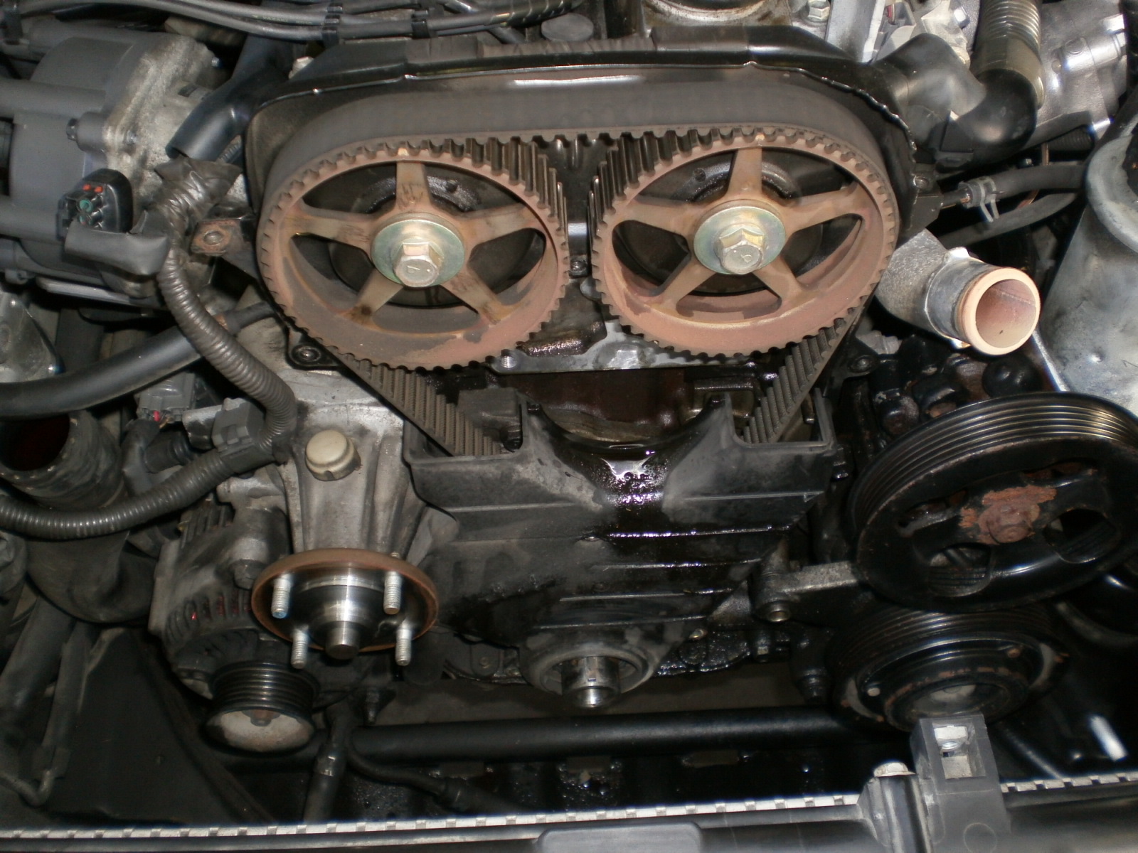

Při té příležitosti vyletela komplet sahara s mechanicky hnanou vrtuli, cekam na dve elektricke z 2generace. Ovšem bude se muset předělat kvůli tomu překopat celé sání od filtru ke klapce.
Ještě si pohrávám s myšlenkou výměny origo odpružené a těžké řemenice za duralovou. Má někdo nějaký postřeh nebo zkušenost jaké to ma negatíva?
Přikládám pár foto, zbytek večer
před, ješte origo Toyota
po

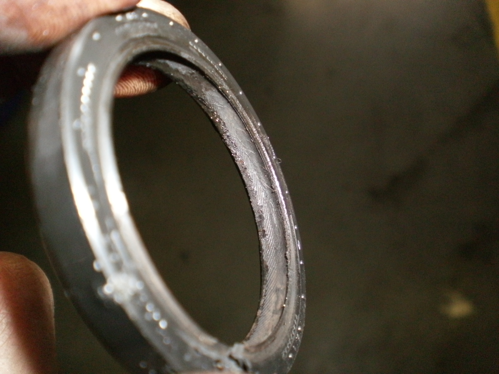

jeste foto tekoucího gufera, břit melo pěkný ale bylo zalepené usazeninama. 21let stare gufero a stále měkké

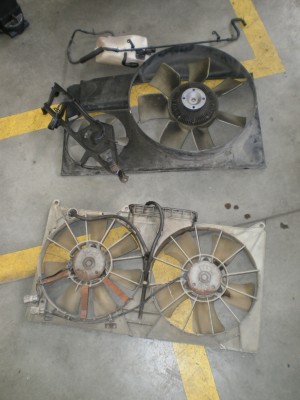

Re: Janec - Lexus GS300 1.gen
Příspěvek od Janec » 23 led 2016, 14:44
Proběhla výměna mechanické sahary za elektrickou z 2.gen. Nakonec to nebylo tak plug&play jak jsem si myslel ale je tam.
Porovnání nové a staré včetně expanzky na chladicí
Laboratoř k otestování spouštění vrtule
vpravo dole rychlovarna konvice s kapilarovym teplomerem
spíná při 98C druha menší vrtule zatím bez zapojení, asi podle toho co bude v létě

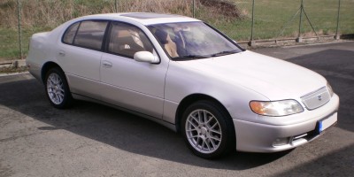

Po tydenním amaterském leštění a voskování proběhlo pár ´´čistých´´ fotek a hurá do hor.
Letošní plán je výměna podvozku nebo alespoň pružin které by měly být na ceste z PL(hks) a výfuku s jednou koncovkou alá supra. Zbytek času a financí si veme nový dům
pravobok
čistý motoráček

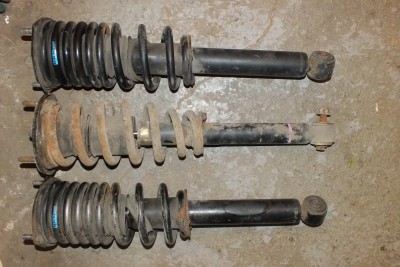

Příspěvek od Janec » 15 dub 2016, 20:29
za ty penize jsem je nemohl nechat.
Přední tlumice s perama HKS ze supry, uprostred origo lexus podvozek. Supra o 1cm kratsi a 6mm tlustsi telo tlumice
