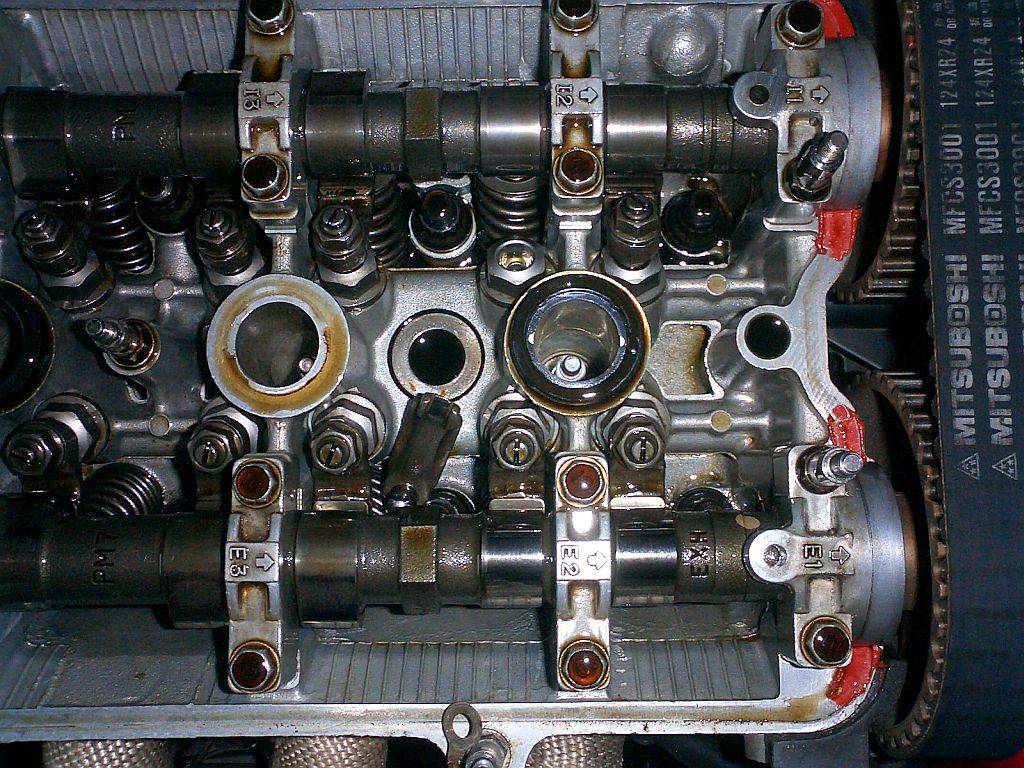

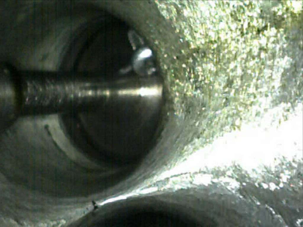

Endoskop už dorazil a už jsem našel i ten zpropadenej šroubek. Neuvěříte kde byl. Normálně zůstal ležet na sacím ventilu 1. válce. Nejdřív mi nešlo na rozum jak to, že nepropadnul do válce. Pak jsem ráčnou protočil motor a zjistil, že ventil na kterým leží se neotevírá. Po sundání ventil deklu mi bylo jasný proč se ventil nehýbe, protože jsem našel vyskočený zdvyhátko.
Pravděpodobně se šroubek dostal mezi ventil a sedlo. To zabránilo ventilu v zavření a jelikož zdvyhátko drží jen tlak ventilový pružiny, která ho tlačí na vačku, tak vypadlo z uložení a ventil už se nemohl pohnout.
Ventil jako takový nevypadá nijak vážně poškozený. Na endoskopu je sice vidět pár slabých rýh na dříku ventilu, ale ty nejsou při přejetí prstem cititelné, takže to zítra složím všechno dohromady a po naježdění pár set kilometrů to zase zkontroluju. Pokud by se začala projevovat neťěsnost, nebo nějaká jiná závada, tak připravím druhou hlavu a přehodím jí jako komplet.
