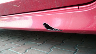

Koukám, pěkná nepříjemnost. Obrubník?
Re: MAZDY MPS - general
Mne to vyzera akoby by daco odletelo a prerazilo......
Díra je rozervaná od zadního kola směrem do předu, to by musel fičet na zpátečku. Mirek až to rozdýchá, to nejspíš osvětlí.
Za jízdy na dálnici ve 130 rána a výsledek je na fotce.Musel jsem na něco najet co se zvedlo a prorazilo prah.
Opraveno cena komplet 2300kč

Koukám Miky, že máš opraveno a vcelku za slušný peníz. Případný kontakt na svářeče plastu by nebyl asi k zahození. Objednávat TURBOSMART za desítku je asi vyhozený peníz. Prověřím Ti HKS, mám originál z nevědomosti za sedmičku, který se dá sehnat cca za trojku. Mají ho kluci na subárkách a funguje bez problémů. Případné video, jak funguje hodím na stránky příští týden, synátor vyfičel na závody do vrchu teď o víkendu ve Štenberku, takže nemám možnost nahrát,
Marťo kontakt není problém je šikovný a do druhého dne jsem to měl opravené.
