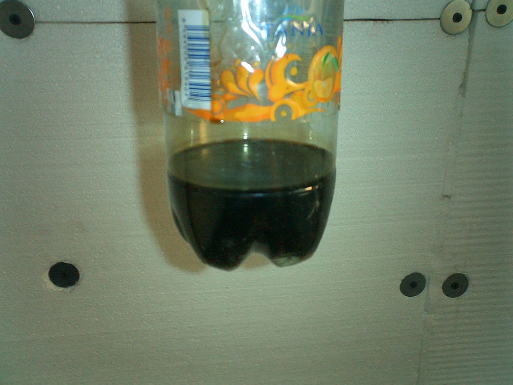

Tady je ještě ukázka toho, kolik toho nový OCT zachytil po 150km svižný jízdy a asi 10km (7x přes celý Hoškovický letiště) v maximální zátěži.
Co se týká spotřeby, tak tu sice moc neřeším, ale při posledním tankování mně docela překvapila, protože sem na 20litrů ujel něco lehce přes 300km. To je ale více méně daný tím, že sem celou tu dobu jezdil s přítelkyní a ta mně do boostu moc nepustí

Kolik ma ta petka objem?
Ale stejne mi to prijde docela dost
Je to 1,5litrovka. U těhle motorů je to normální. Já tam nemám sériový OCT, takže to co by normálně zahycoval on mi jde až do toho mýho OCT, proto je tam toho taky tolik.
Většina podobných setupů jako mám já má vratku z OCT do vany právě kvůli tomu, že motor vytlačuje ranec oleje.
Zapojení OCT přes zátku přímo na výstup z kliky se moc neosvědčilo, protože z kliky vychází poměrně velký množství oleje a OCT se tak dost rychle zaplňovalo. Takže sem tam o víkendu vrátil původní olejový separátor a OCT zapojil až z něj. Byla to sice pěkná piplačka, protože v tom míště mám přidanou rozbočku pro mazaní turba a čidla, takže tam je dost špatný přístup ale nakonec se podařilo.
