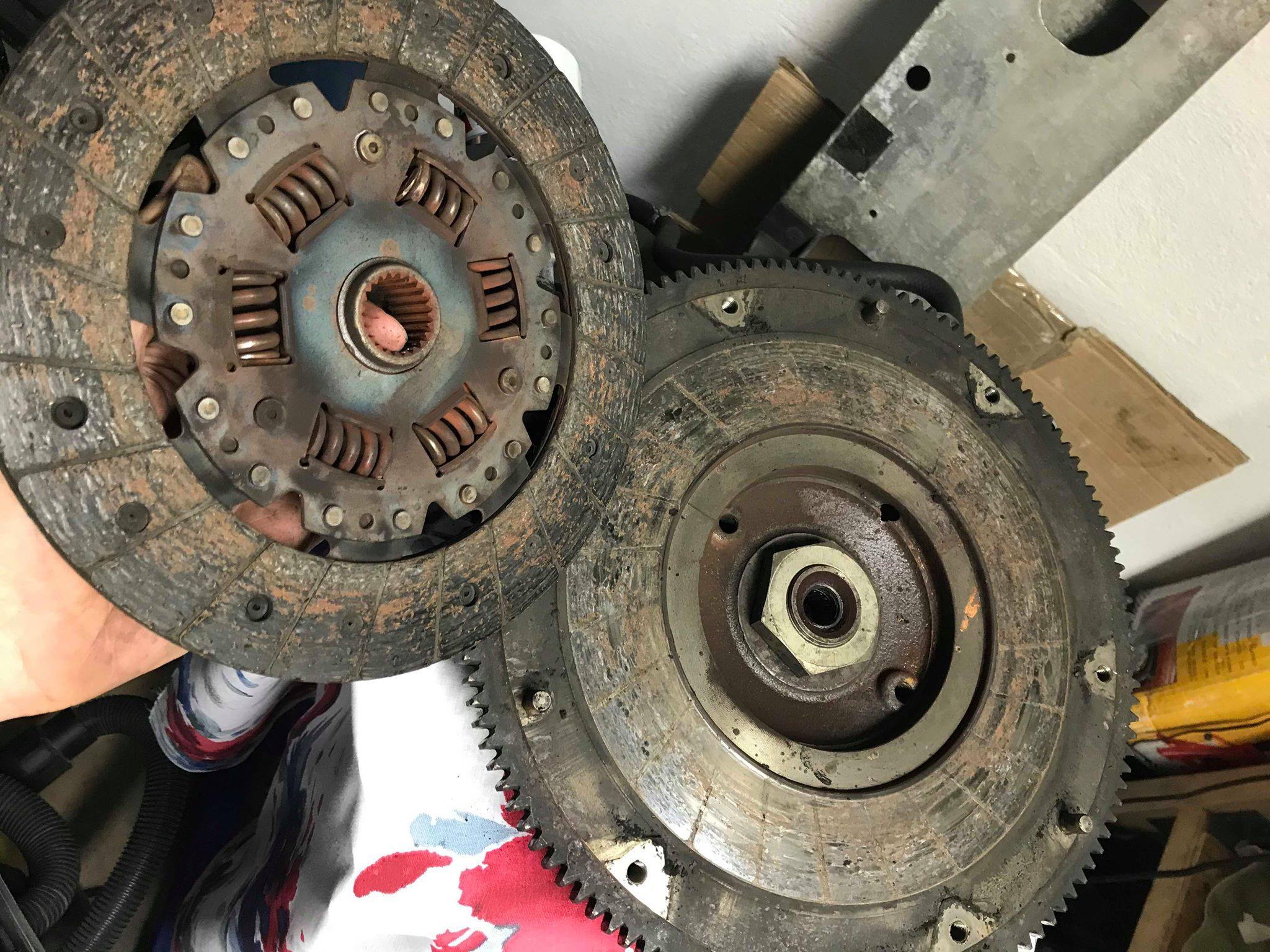

No ja mam zatim setrvak polozeny na zemi a cekam jakmile se mi nekdo schopny priplete do cesty at to mam taky nachystane na novou spojku od Sachs Performance. Ono nevim proc, ale prijde mi, ze lidi schopnych vybrusu, srovnani hlav/bloku /setrvaku, vyvazeni klikovky spolu s remenici atd je cim dal tim mene , nebo nejsou skoro vubec :/

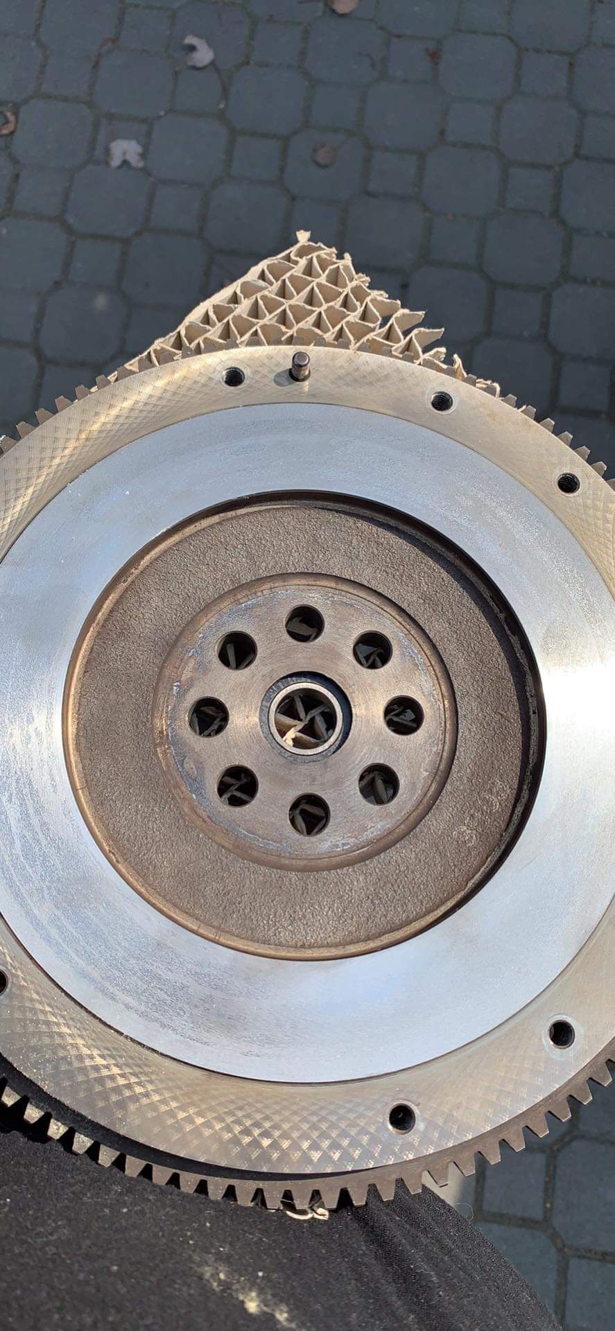

od Tom_ » 30 dub 2020, 12:20
Po sto letech jsem dal setrvacnik na srovnani. Delali to na nejaky brusce, zkusenost uz meli. Za mne vysledek super. Stare piny pri demontazi praskly, tak udelali zaroven i nove piny.
