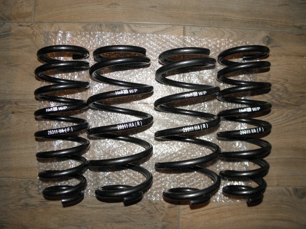

Awaj: Jasne, kdyz to polozis jak mental a jeste to das moc tvrde s kratkym chodem tlumice, tak bude auto prakticky neovladatelne vcetne prednich kol... Kdyz bys dal tuzsi stelovak a vysrouboval ho nahoru, bude to asi rozhodne lepsi nez serie a nebude to fungovat vubec zle (minimalne na grip), ale jak uz bylo receno (ale asi ne kazdy to uznava) - ty zmeny nejsou pri zachovani rozumnych mezi snizeni az TAK drasticke a pri driftu podle meho hraje i to teziste samotne velkou roli - protoze s nim prave pracujes, prenasis ho a i tim auto posilas do boku. Proto si myslim, ze to, ze je teziste niz je podstatnejsi, nez ty drobne (opakuju pri rozumnem snizeni) neduhy v podobe sklonu ramen atd. To myslim dava smysl, ne...
Ale chtelo by to tyhle veci probadat, nastaveni podvozku na grip je vec docela "jasna", na drifty se trochu kasle, protoze poslat se to da takrka vzdycky, ale kdyz uz by to clovek chtel hrotit, tak myslim, ze info o tom neni
