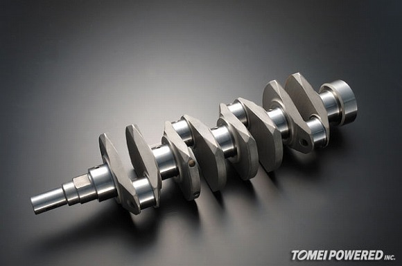

Panove mate nekdo skusenosti s tim kde vyvazit klikovku? chci trosku poladit a mam kovane streva dohromady o 2kg lehci zly jayzkove tvrdi ze nevyvaha timto vznikla muze zpusobit rupnuti kliky? Kde vyvzujete klikovky kdyz delate motory kdo tady teda dela ty vykonejsi?

starou kliku pro klid duse vyvazit, lehke komponenty nemaji vliv

Mno na tot tema vedem rozsahlou diskusi a shodli jsme se na tom ze lehci komponenty vliv maji proti vahy jsou sice stejne jelikoz klikovaka ma zavazi poootocene ale vahy ti nepusobi ve stejnem miste klika se tak muze rozvybrovat... neberu v ptoaz spalovaci proces protoze ten je temer nemozne zjistit a pomerit jeho pusobeni na vahu klikovky... lide co posilaji motory do velkych vykonu klikovku upravuji k vaze novych strev muj osobni nazor vsak je ze ze vzhledem k tomu ze nechci jit s otackama hore a chci jit na nejakych 400hp coz je asi pulka toho co udajne tovarni klikovka vydrzi nemely by to bejt problem... jen shanim nekoho kdo s tim ma zkusenosti...

je tu nekdo sa zapodieval aj upravou zavazi na kluke ..??
mam tu teraz jednu kluku z motoru o "generaciu maldsieho" ..
a ma to "len" 4 protizavazia ..
(dve su na 3tom strednom lozisku, a po jednom na krajoch)
takze by ma zaujimal "zmysel" toho celeho...
pripadna moznost odstranenie zavazi zo starej kluky a pod..

Takže tam nemáš druhý, třetí, šestý a sedmý závaží ?

Já nechal vyvažovat komplet klikovku i s odlehčeným setrvačníkem a dural řemenicí ve velké Bíteši v první Brněnské.
Jen bych podotkl,že axiální vůle podložky na šroubu řemenice dělala rozdíl 1,5g - takže jsem musel nechat vyrobit nový šroub s podložkou bez vůle.
Nejvíc bylo vrtané v setrvačníku a přítlačáku,ale taky na klikovce.

No při běžném použití je to celkem fuk. Ve vyšších otáčkách má ale mít plně vyvážená klika lepší vlastnosti co se týká odolnosti proti rozvibrování. Je to ovšem zas za cenu vyšší hmotnosti, takže o nějaký chlup horší schopnost se do těch otáček dostat. Tak si vyber :)

no co to mi o tych zavaziach povedal Libor..
ale aj tak by mozno bol k necomu nazor kohosi "z fachu vyvazovania" ..
jako toto je "generalka" normalneho motoru, ziadny performance nechystam, cielene..
len mi jaksik neco na tej kluke nesedelo..

tak pre porovnanie fotky "novej" a "starej" kluky ..
