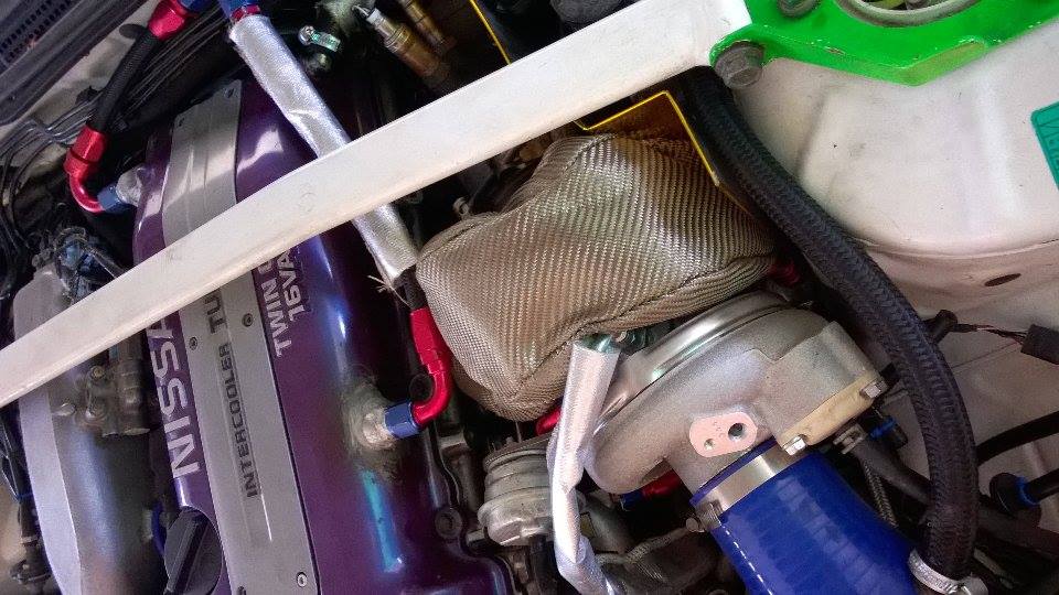

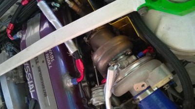

Ahoj, máte někdo konkrétní zkušenosti?Jestli dávat nebo ne, jsou na to dost rozdílné názory..co se týče životnosti turba a tak.Tohle je můj případ jak bych to měl, moc místa tam není a nerad bych, aby to mělo vliv na životnost.Díky za názory

Na normální ježdění ho tam nedávej, akorát by jsi snížil životnost toho turba. Na závody, nebo nějaký blbnutí to tam nasaď.
Máš problémy s teplotou v motoráku? Hadice máš obalené a kastli odstíněnou, nevidím důvod to tam cpat.
Ale jak jsi psal, názory budou různé

Jde o to že je to blízko hlavě a zbytečně jí ohřívá, ale asi to vyřešim odvětranou kapotou a bude:) Dík za poznatky.

Podle fotek bez blanketu se ti bude přehřívat brzdový válec dost pravděpodobně, odvětrání kapoty často nestačí. Ale samozřejmě to snižuje životnost turba.
