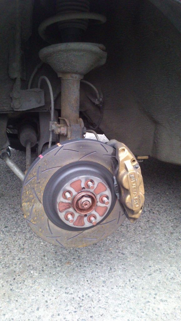

- nainstalovány komplet kotouče od DBA 4000 T3 + desky HAWK HP+, nalita brzdová kapalina DOT 5.1 a nainstalován brzdový válec z STI GC8, vyměněny originál brzdové hadičky za hadičky TEGIWA
a jelikož dvou-písky nepasovaly na originál, tak se přestavěla celá zadní náprava - těhlice z GC8 + nový ložiska, takže zadní náprava je už skoro komplet poskládaná z JDM WRX GC8 a na předku už mi chybí jen hliníkový ramena :D - musím říct, že je to masakrozní rozdíl, sice to neskutečně piští při zastavování, ale taky do neskutečně jedovatě brzdí :smt023

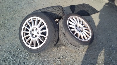

Příspěvek od LadaF » 19 bře 2014, 18:59

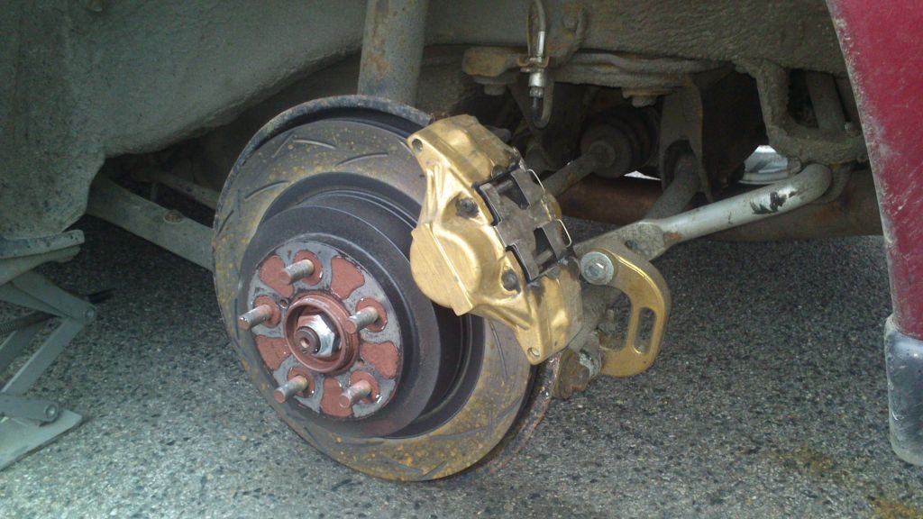

při přezouvání jsem konečně cvakl pár fotek výsledku přestavby brzd :D
předek
zadek

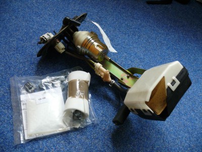

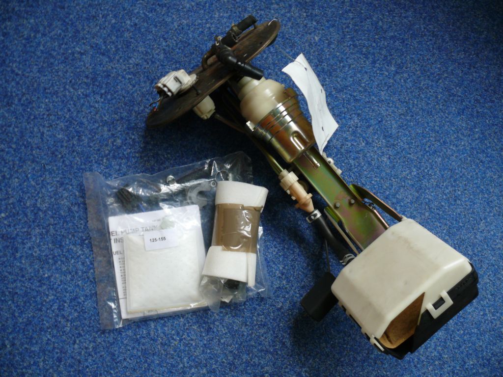

Dnes se mi tu stavil pošťák s řešením proti odlévání benzinu :D ,
neskutečný problém v zatáčkách, když je benzín pod půl nádrže, nejspíš jsem si tím, že občas běžela naprázdno, odrovnal i původní pumpu, po jarním mostu začala vydávat strašný zvuky :cry:
takže řešení = palivová pumpa Walbro a hlavně originální nádržka proti odlévání z Imprezy spec C, jsem zvědavej, jak se to stím bude chovat :smt023

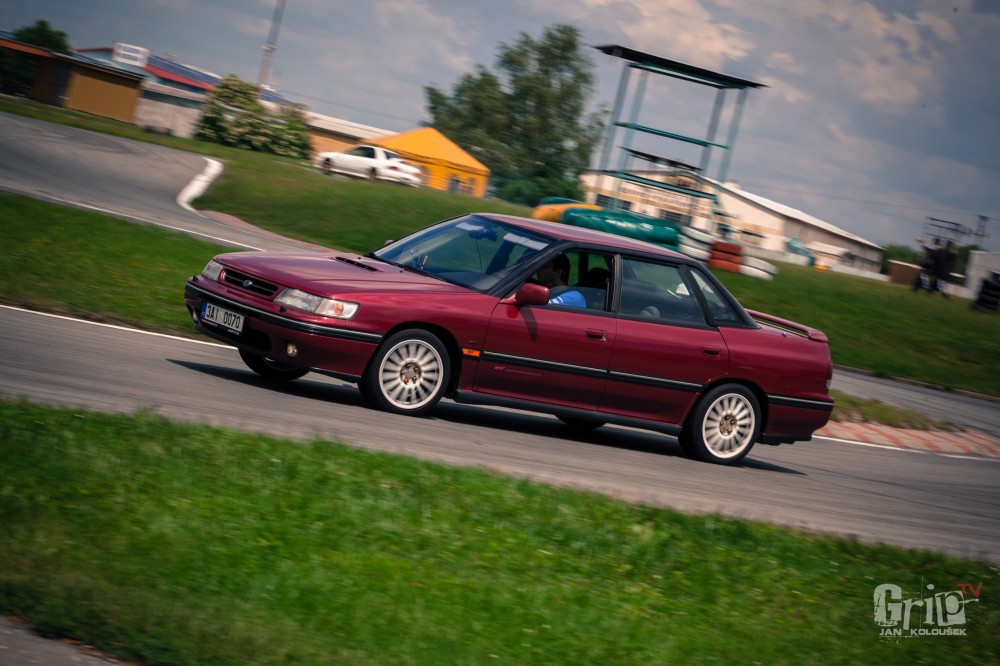

něco málo action foto :smt003
Rally Andělka - 3.místo ve třídě 150-200kW :D
okruh Vysoké Mýto

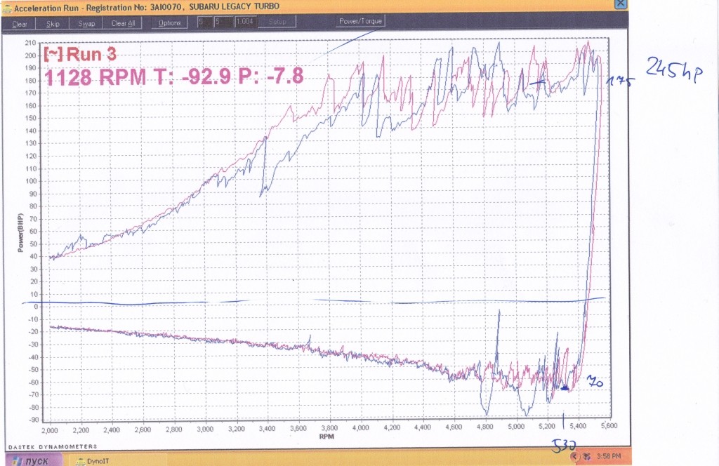

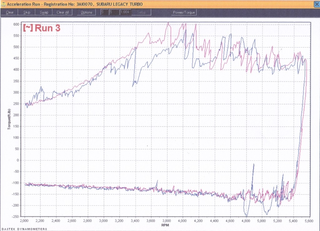

díky "speedymu" mám konečně Lego změřený na brzdě a na to, že s motorem toho moc děláno není, to dopadlo v celku pozitivně
cca 245hp na motoru byla pro mě super zpráva :smt023 - uvidíme co tam pak bude, až se s motorem někdy něco začne dělat :D

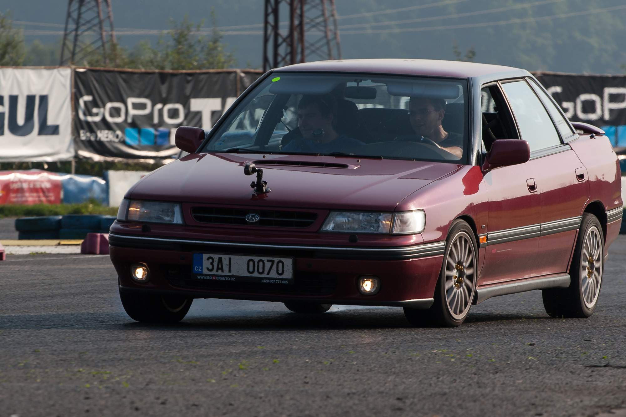

DrivingDay Sosnová 30.8.
pokus o udržení se za EVO IX

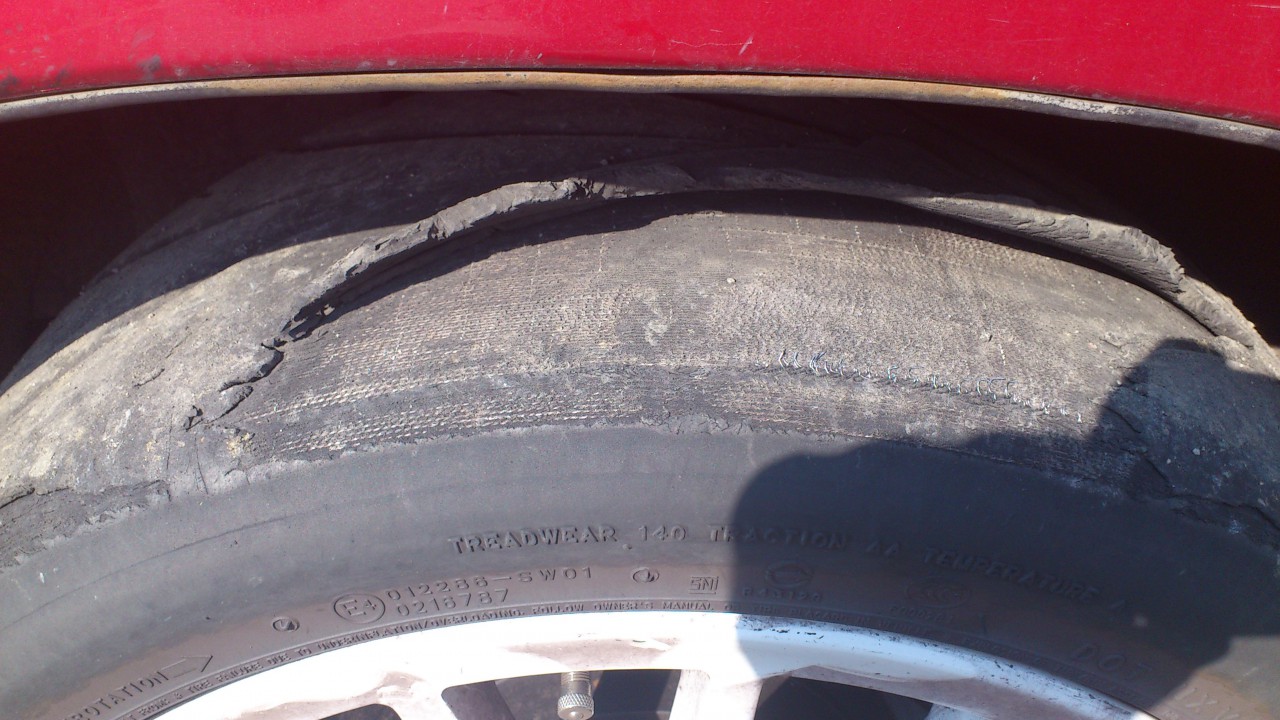

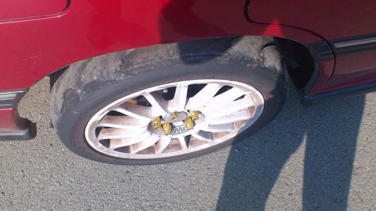

no dopadlo to nakonec takhle :( :smt003
původně pravá přední, když se začala trhat putovala dozadu - nevydržela moje pokusy o klouzání dveřma napřed :mrgreen:

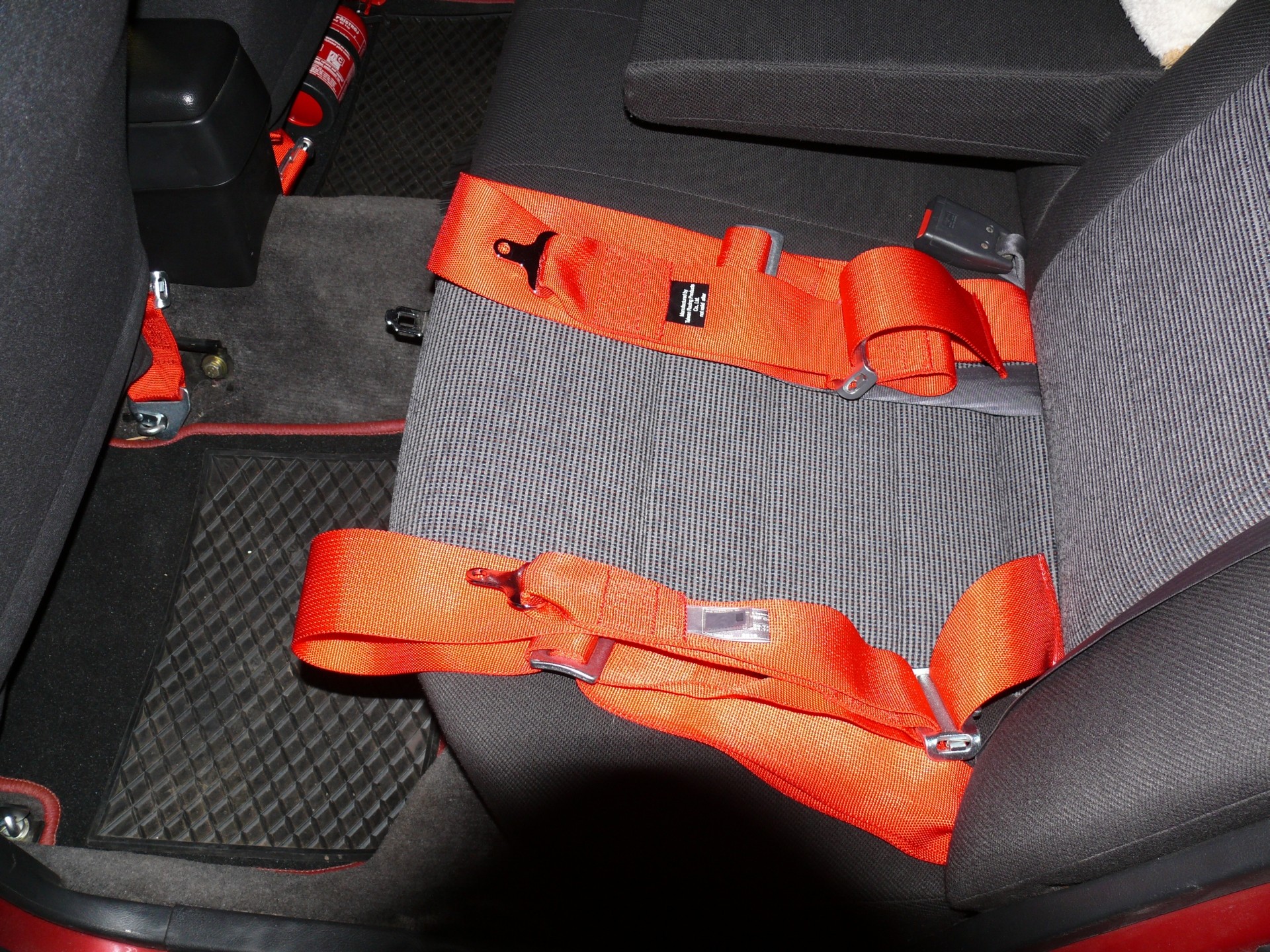

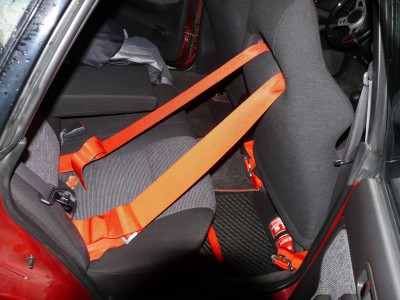

Příspěvek od LadaF » 13 úno 2015, 20:58
letos zatím jen zlehonka :D

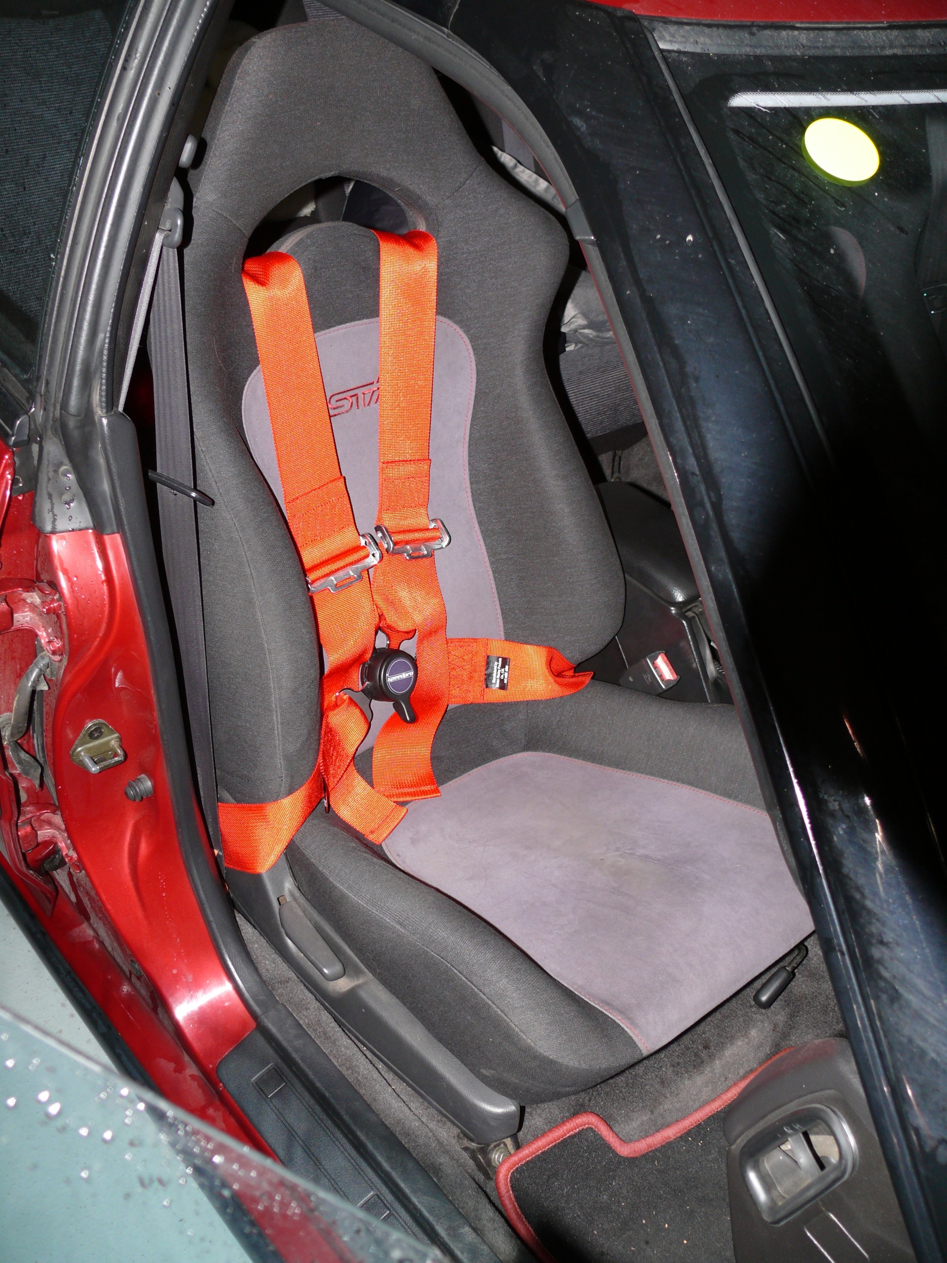

4 bodové pásy, řidič i spolujezdec, bez jejich použití lze stále využít i zadní sedačky - odepínací karabiny a při sezení nijak nepřekáží ani úchyty

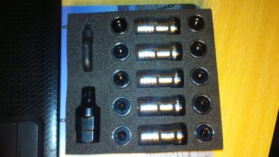

pak díky GergoviPB v létě dostanou moje fialový Volky, pěkný matky Volk, ještě sehnat středy a budu spokojenej :D

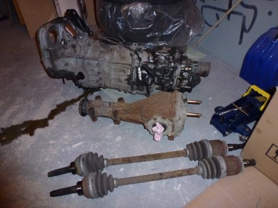

a nakonec to nejdůležitější, konečně jsem sehnal převodovku
TY752VB4AA
JDM Impreza WRX & WRX STi Ver.II MY96 (also STi 555 & WRX V-Limited Ver.II MY96)
3.454
2.062
1.448
1.088
0.825
3.416
1.000
4.111
Center Diff. Type: Viscous (4kgf) 38434AA021
Front Diff. Type: Open
Rear Diff. Type: R160 - Viscous 27020AA040

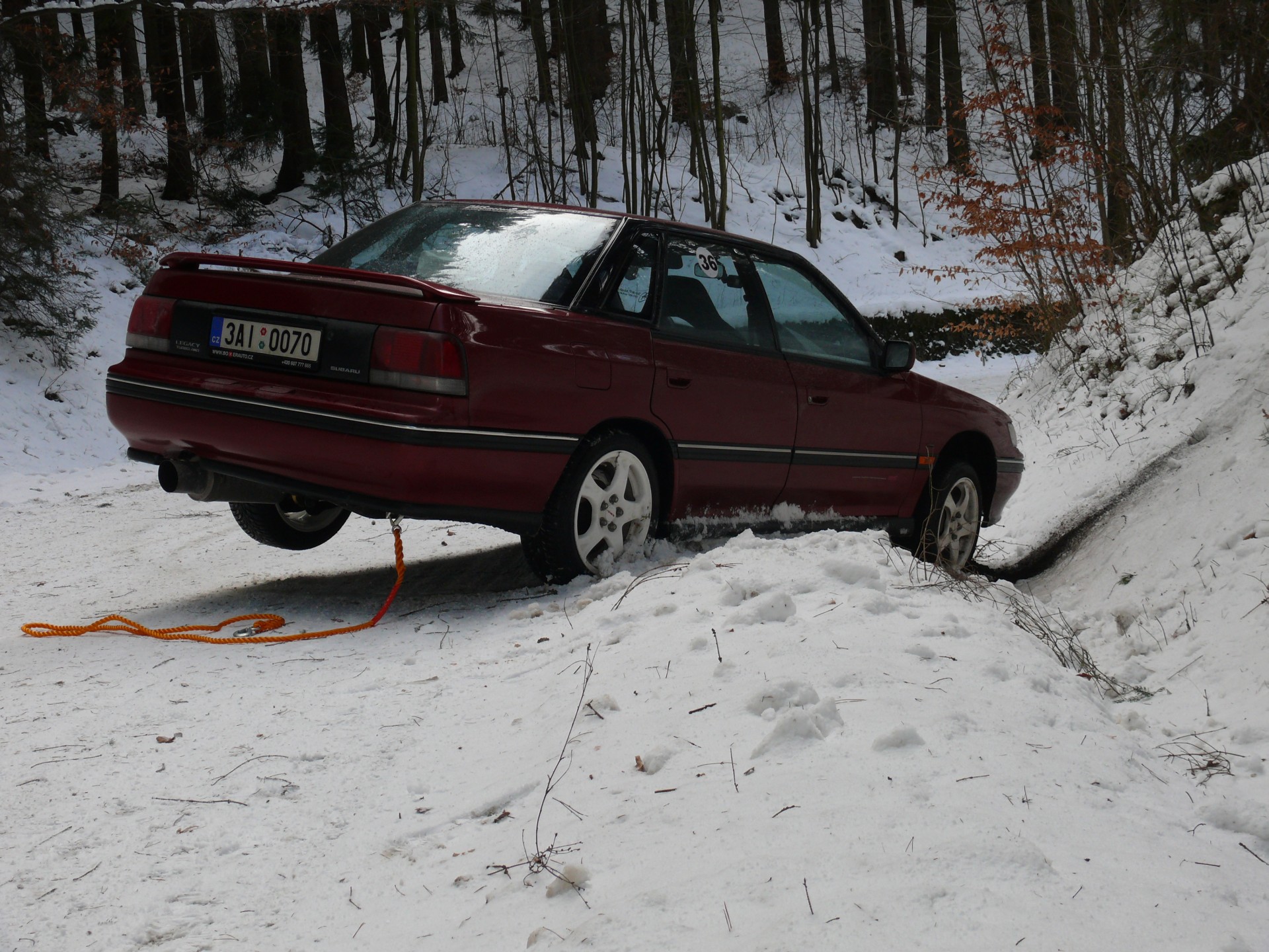

Příspěvek od LadaF » 13 úno 2015, 21:16
občas se to taky nepovede a musej nás zachraňovat :( :D

u mě je ta převodovka s difem bohužel potřebná věc, né jen upgrade, původní sestava to bohužel nerozdejchala - začala hučet a bylo otázkou, kdy se úplně odporoučí pápá
hodně mě lákala převodovka z STI RA s DCCD, ale finančně je drobet jinde, ještě mě čeká výměna tlumičů a rozborka (přetěsnění) motoru

Tak jestli jen hučí tak za pár tisíc vyměnit ložiska a jede se dál, ale ty prostě musíš mít STi v retro karoserii :lol: . Co chceš dávat za tlumiče? STi i s pružinama nebo něco spešl? Nešly by ty Koni jen repásnout za nějaký rozumný peníze? :wink: Taky bych potřeboval vyřešit podvozek, chtěl bych komplet z GC8 STi ale ještě nenadešel ten správnej čas :D
LadaF
Příspěvky: 159
Re: LadaF - Subaru Legacy Turbo
Příspěvek od LadaF » 14 úno 2015, 23:02
njn to byla taky původní úvaha, rozhodit jí a dát ložiska, ale myslím, že by se k tomu přidaly i synchrony,… tak je lepší to vyměnit za něco kvalitnějšího :D tahle by měla vydržet víc, má i kovaný zuby

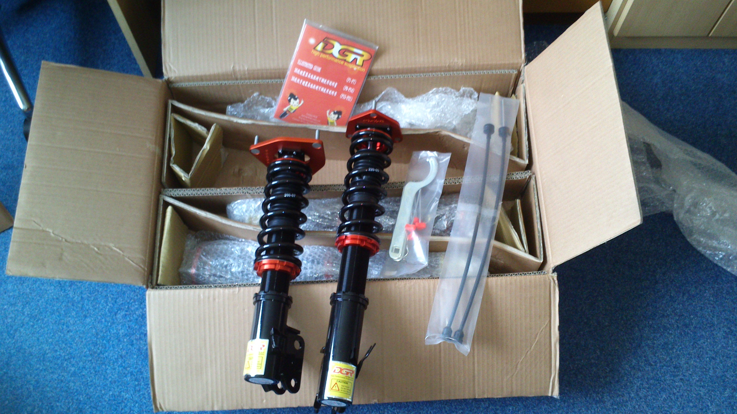

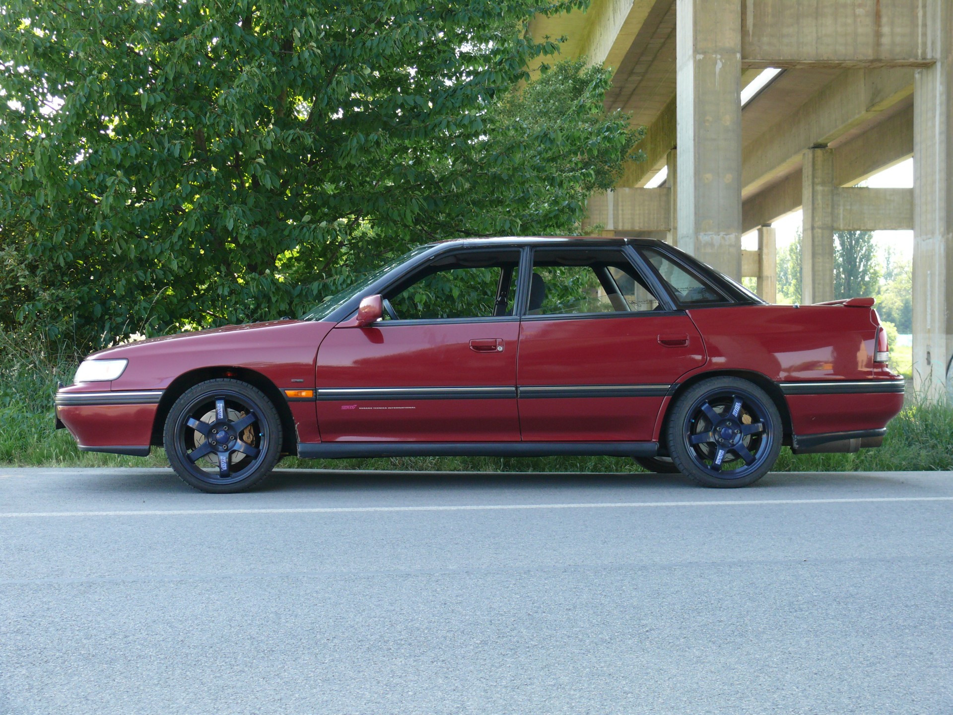

Příspěvek od LadaF » 23 kvě 2015, 16:03

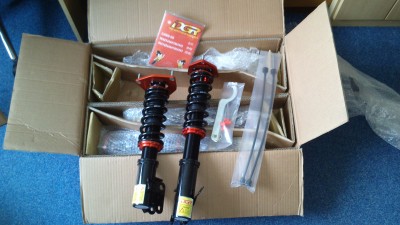

tak nakonec na auto putoval stavitelný podvozek DGR coilover verze street, díky kluci :smt023
předek 7kg/200mm, zadek 5kg/220mm, Lego se snížilo o cca 2cm a tuhost je zatím na 5. nejměkčím stupni,
v servise na to z počátku koukali podezřívavě, že prej to bude uskákaná koza, ale nakonec byli mile překvapený, prej to funguje líp než tein street :D
Subaru Impreza 2,0R, MY07

DGR funguje naozaj dobre, mozem potvrdit.

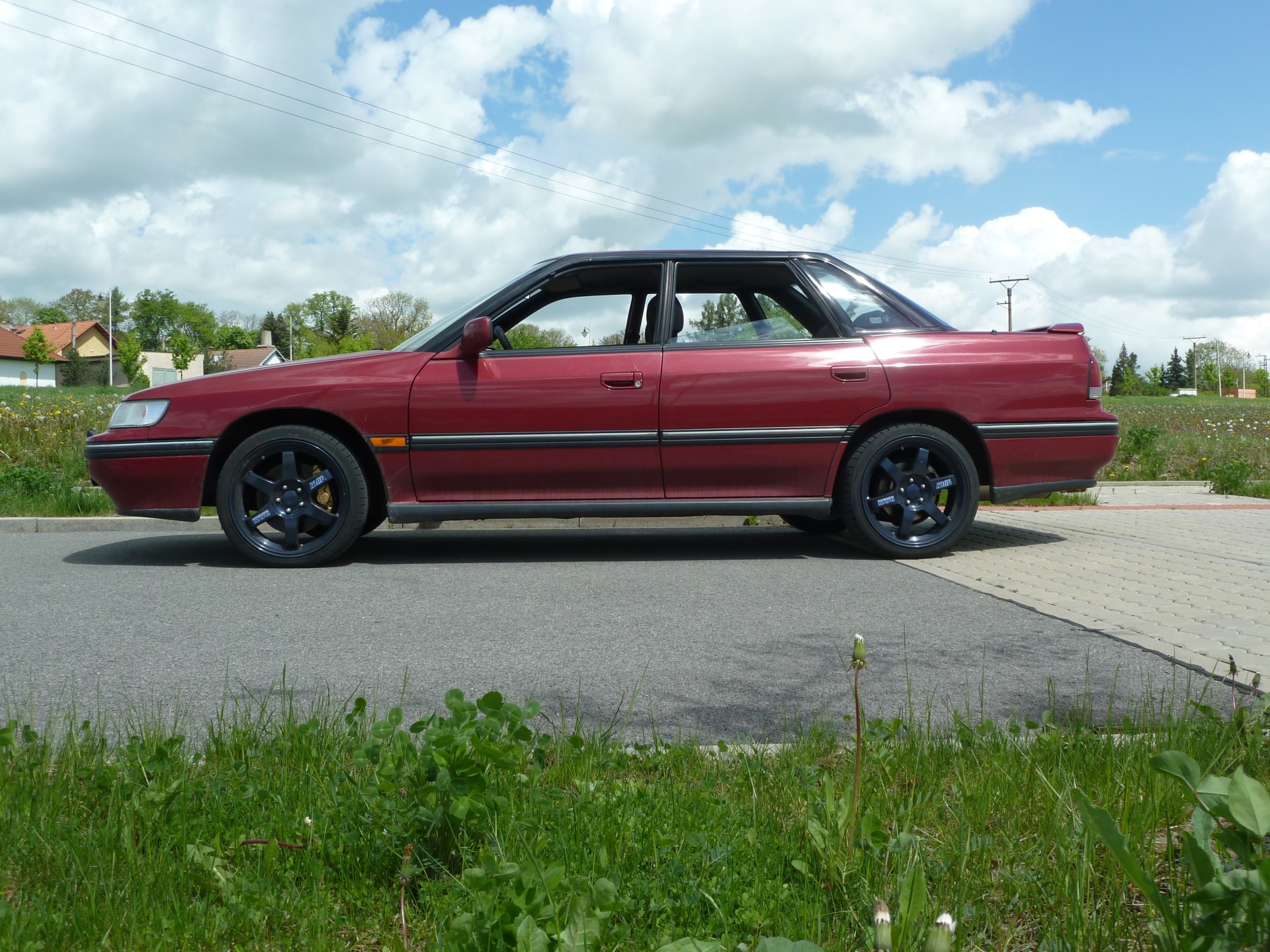

Příspěvek od LadaF » 06 čer 2015, 21:11
konečně jsem dnes měl čas a pořádně to otestoval na rozbitejch okreskách, podvozek funguje opravdu suprově :smt023
a ještě porovnání
tlumiče Koni a seriové pružiny
DGR coilover

To jsme rádi ;-) moc to legu sluší. Tak navidenou na nějaké akci . Až něco málo najedes překontroluj velký matice zda jsou furt dotáhle.
