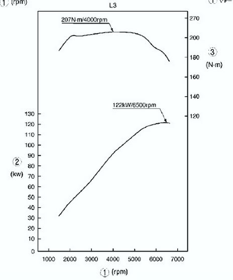

Já to taky moc přes 7000 točit nechci :smt001
Jen sem psal, co jsem čet na stránkách úpravců že 7200 dlouhodoběji ten motor ještě utáhne bez nutnosti zásadně měnit střeva. nad 7500 už je potřeba lecos měnit to je fakt :smt003
Například Cosworth pro tento typ motoru vyrábí kliky a vačky až pro 8500otáček což už je docela raketa (ladí ho na atmosferických 280HP se 4klapkou)
Sériová křivka krouťáku/výkonu vypadá nějak takle:
Během závodu na vrchách tak při okruhovym ježdění se nejčastějš pohybuju v rozmezí 4000-6500. (jen při řazení z 1 na 2 se dostanu někam kolem 3600)
