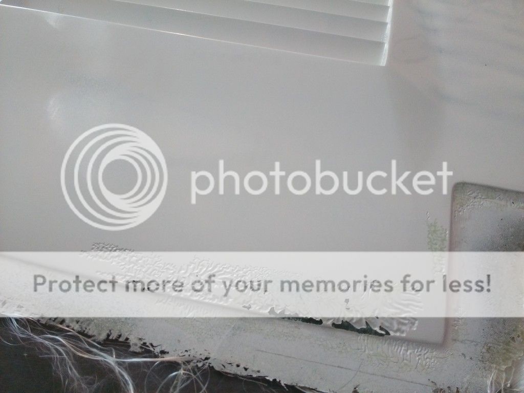

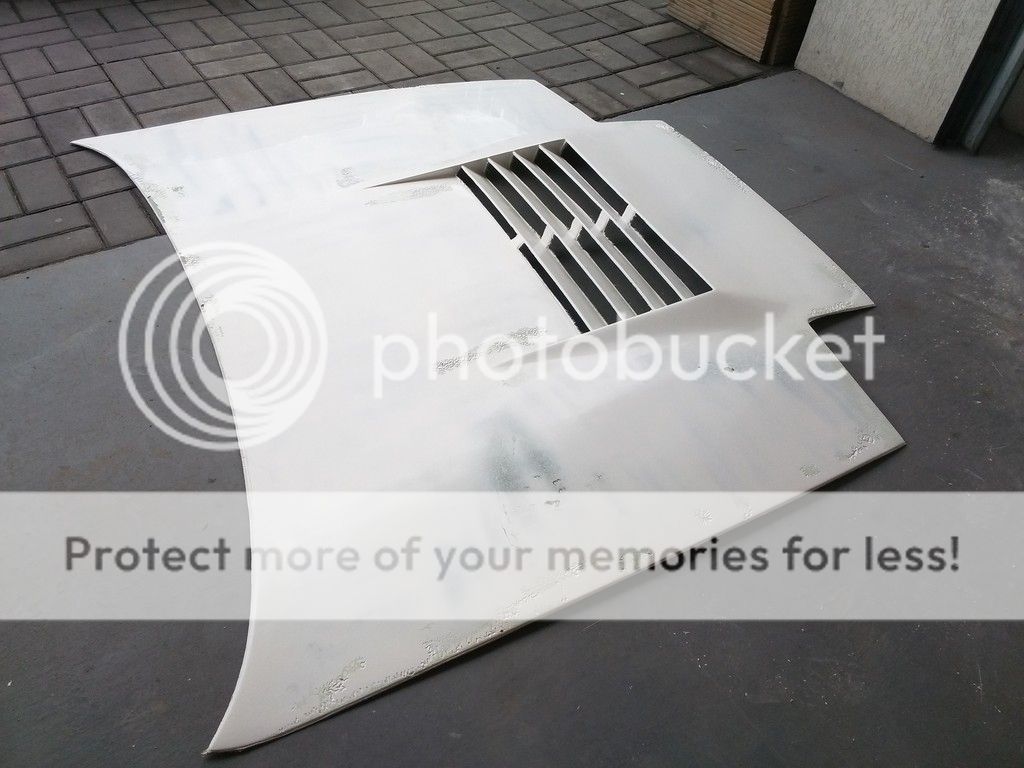

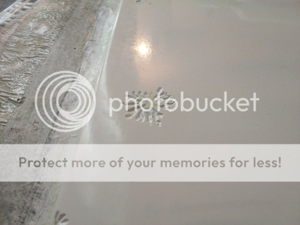

Příspěvek od 200sxfabi » 11 bře 2016, 10:41
Tak hádejte jaký :smt003
Jinak teď o víkendu dokončím svou kapotu....experimentoval jsem se stříkaným gelem a zde dávám náký důkaz jak jednoduše se to dá posrat :D ...Hold si lakýra trochu zakituje :) Jinak v návodu na laminaci to nazývám jako právě onu zmíněnou "rakovinu gelu". Důsledkem je příliš tenká vrstva.
Swamp
Příspěvky: 39
Re: FABI - Nissan 200sx S13
Příspěvek od Swamp » 11 bře 2016, 13:02
Pěkný to máš, to s tím gelem je škoda. Když vidím jak jsi řešil výztuhy,tak jsem si jen pro zajímavost vzpoměl na oblíbenou metodu u ultralightů, jako výstuhy tam zalaminujou polystirenový pásky a po laminaci se otvory navrtaj a propláchnou acetonem. Většina polystyrenu se vyleptá, takže zase o něco ušetříš na váze, ale zůstane ti tam zkrutná komora o vysoký pevnosti.
