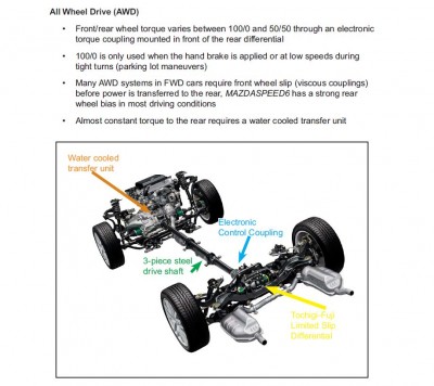

Podle technickýho popisu je to 4x4 proměnný od 100-0 do 50-50 pomocí elektronicky řízený elektromagnetický lamelový spojky, ale 100-0 to je prý jen ve chvíli, když se zatáhne za ručku nebo při hodně pomalý jízdě. Jinak to má nějakej poměr vzad pořád a na zadní nápravě je Tochigi-Fuji Limited Slip Differential.DjRaspby píše:Dobrý...takhle volná plocha je na učení ideální...btw jaké to má rozložení to 4x4? A pevné nebo proměnné?

Jo přesně tak víc jak 50 dozadu to nedá.
Ono už konstrukčně to ani neni možný, protože je 4x4 rozovdovka napojená až na výstupu z převodovky za přední dif, takže na kardan jde to samý co jde na přední nápravu.
Jedinej rozdíl mezi předkem a zadkem je, že vepředu je open dif.
Oproti tomu Mazda3 MPS má vepředu svor, ale ten nevim jestli by do šestky pasoval, protože i když je převodovka konstrukčně dá se říct shodná, tak 3ka podle mě nemá na přednim difu právě ten tisícíhran pro výstup do transferu.

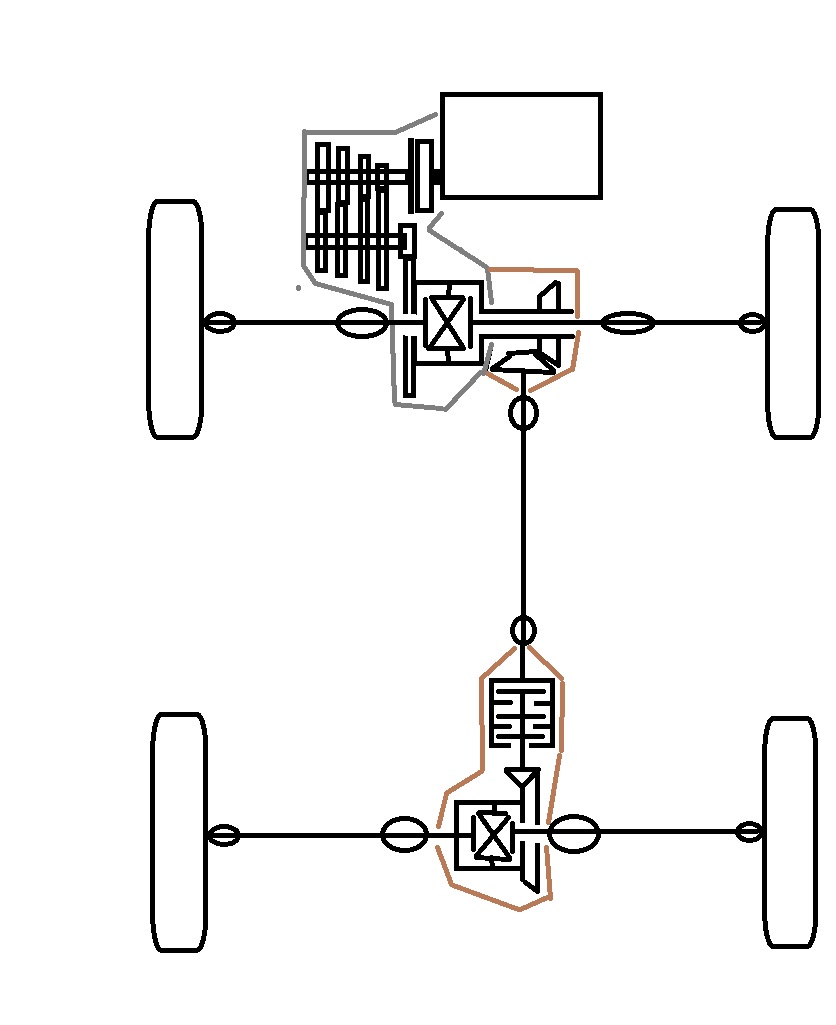

Schematicky je tam to 4x4 řešený dá se říct nějak takle:

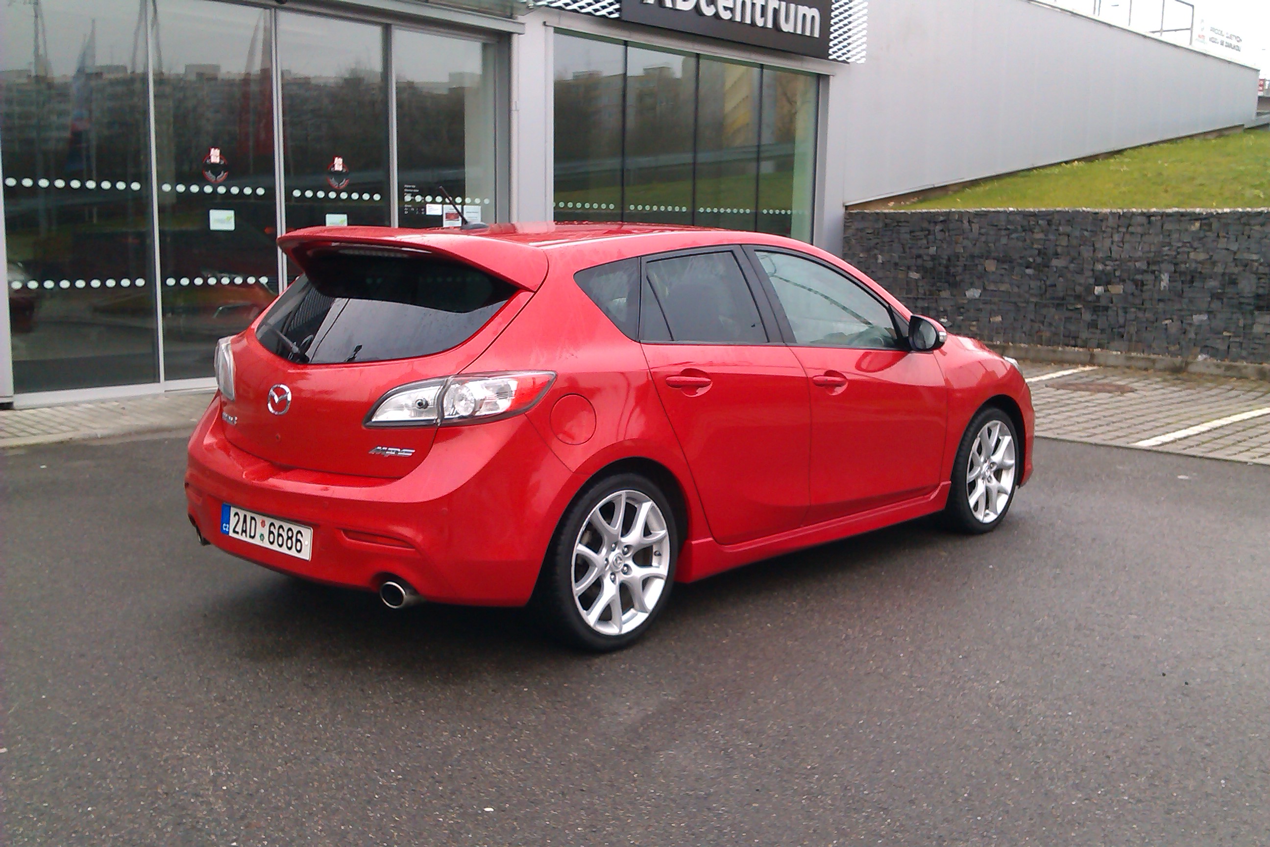

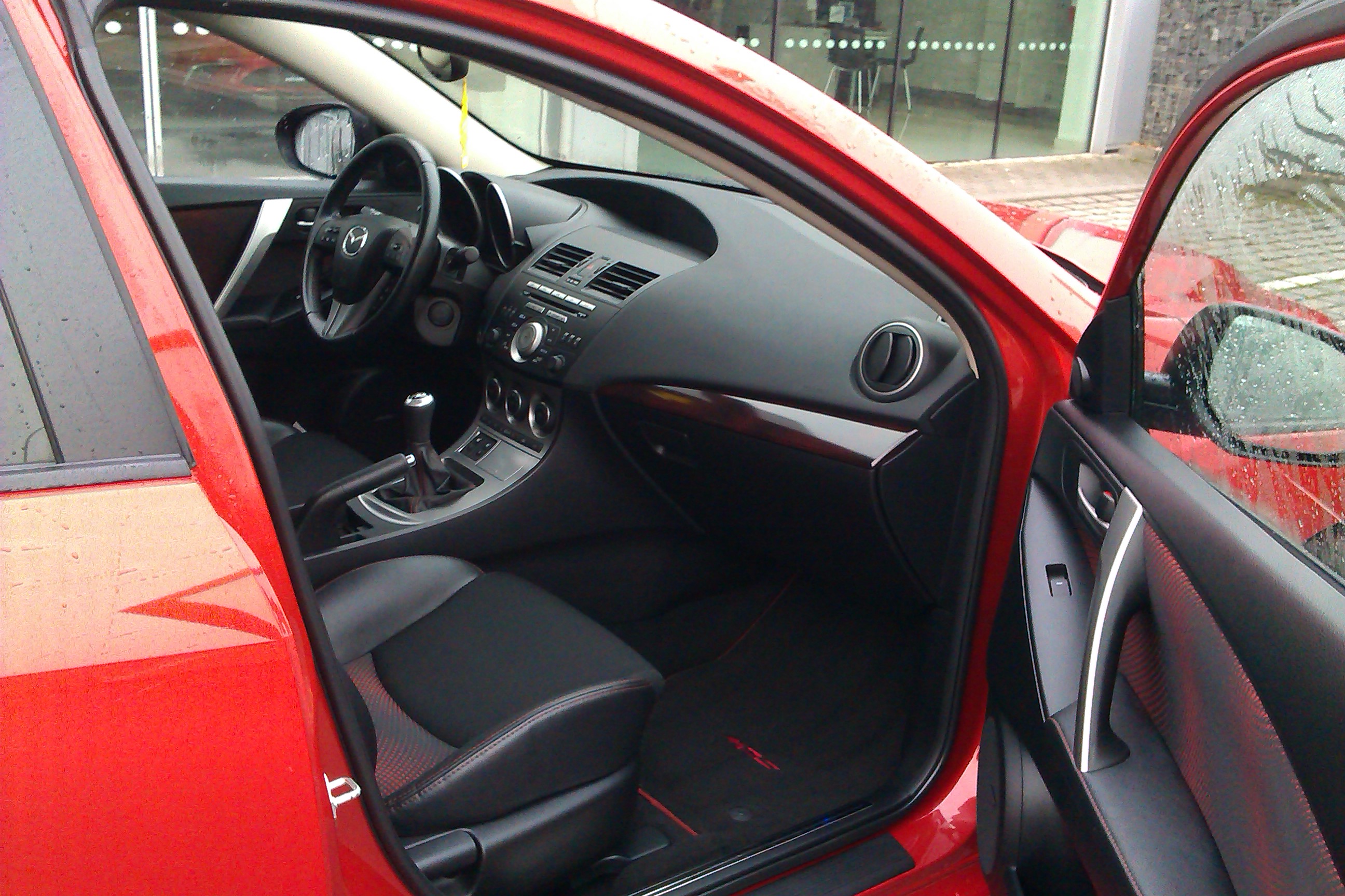

Dnes jsem toho moc nestihl tak přikládám jednu fotku, jinak MPS pochází z Čech,vyrobené bylo v roce 2009, má najeto malinko přes 100000 km, plná servisní historie,
ale i tak pár mušek má, není to nic neřešitelného jako např. hlučné zadní tlumiče ale jinak nic zásadního. V týdnu mě čeká výměna oleje za 10W-60 a celková ko. podvozku brzd atd... Původně jsem sháněl MPS 1.Gen bo už jsem ho měl,ale nějak nic co bylo v nabídce se mi nelíbilo a pak jsem narazil na tohle MPS 2.Gen. které bylo celkem finančně zajímavé, a je to zase o něco novější a veselejší co se výbavy týče tak jsem do toho skočil.

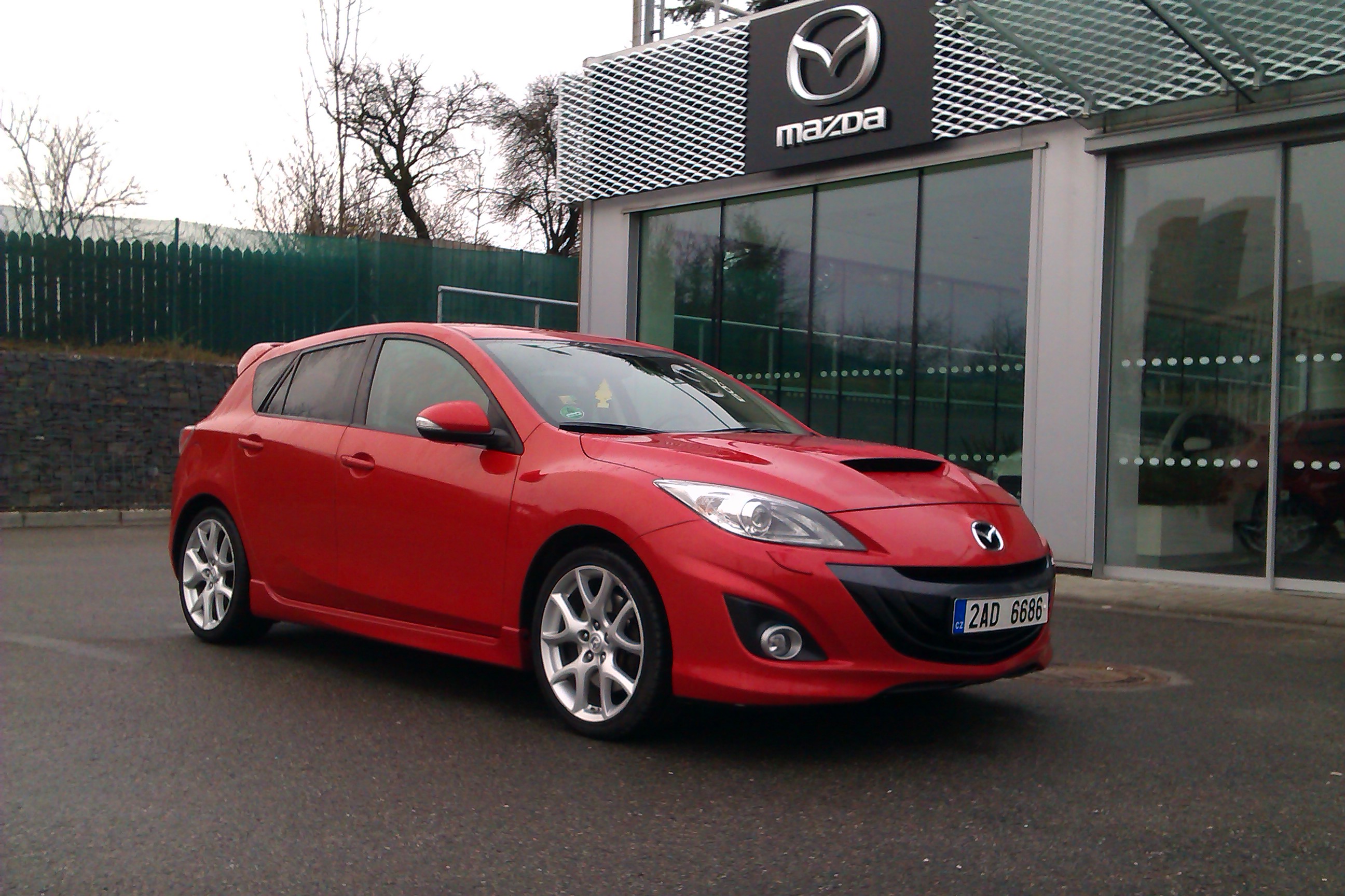

Tady slíbené fotky. Letos už asi lepší nebudou, včera bylo krásně ale nebyl jsem schopen po Vánočním večírku

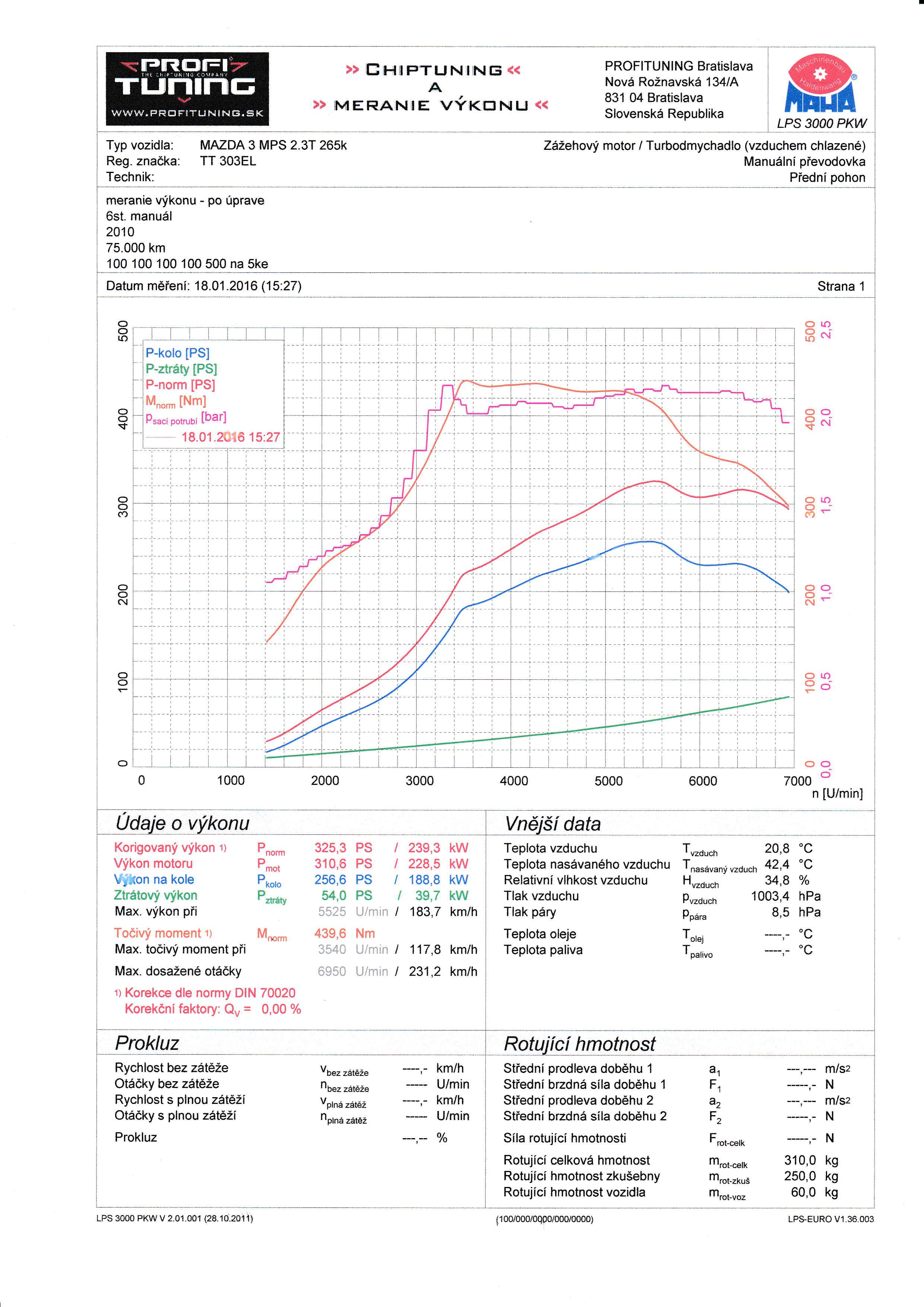

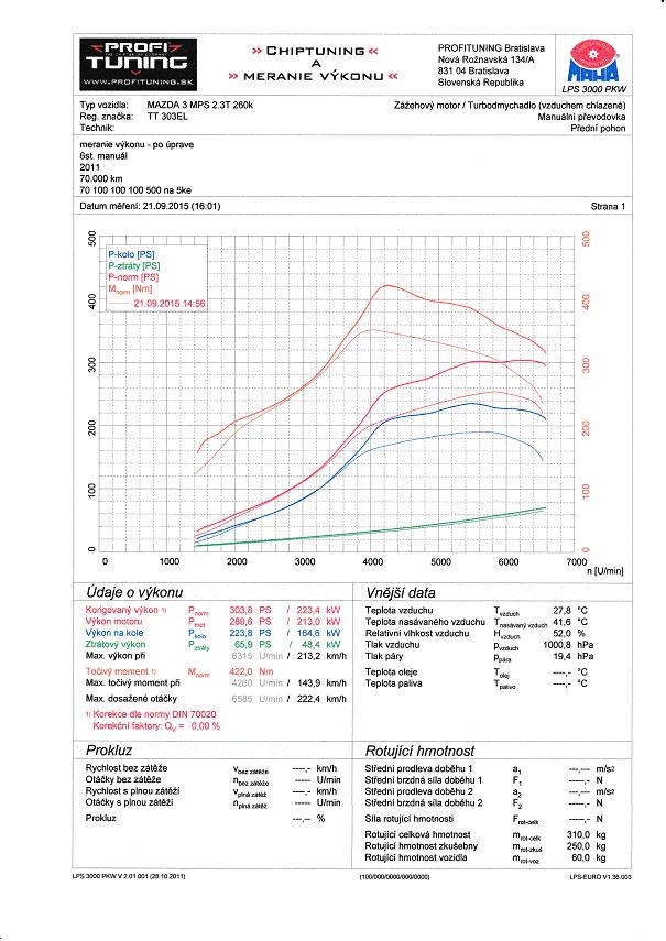

Pripájam obrázok môjho priebehu motora po prvom nachipovaní - tom chybnom, ktoré som mal až doteraz.
Zase ma odkladajú, uvidím ako dnes pochodím na chiptuningu. Ako by ste to riešili? Vrátenie peňazí v rámci reklamácie?
Koľko znesie ešte pôvodný motor výkonu? Nechcem ísť do kovaných dielov.
Ako sú na tom tí Poliaci - dá sa s nimi komunikovať anglicky? Treba sa objednať? Kedy by mi to asi najskôr spravili? A ako by to bolo asi cenovo?
Vďaka.
