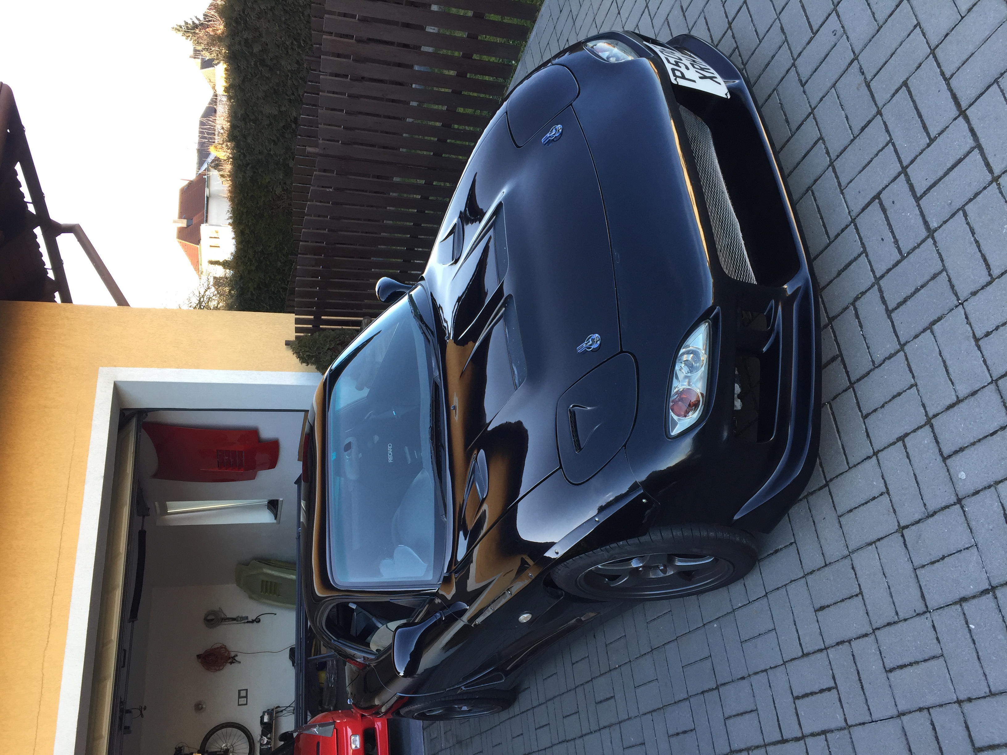

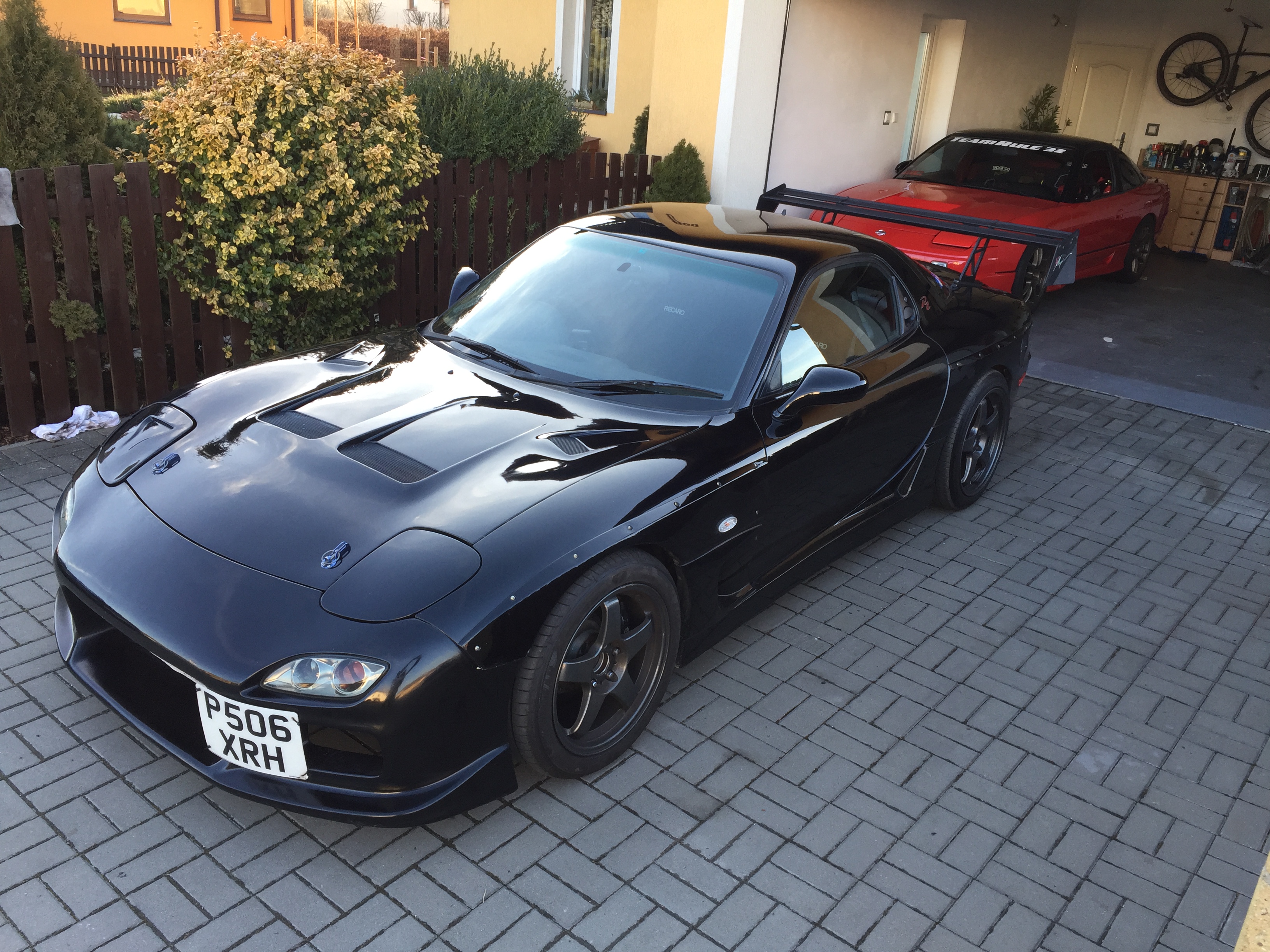

Pánové po delší době Vás všechny zdravím.
A dokonce s novým projektem, po kterém jsem už dlouuuho prahnul, čekal na vhodnou dobu, až se objevil v naprosto nevhodnou chvíli, ale nedalo se čekat.
Jedná se o FD3S 1997 v RZ verzi a se spoustou dílů, kvůli kterým jsem pro auto jel. Vozidlo je 2015 import z japanu zakoupené na jihu Anglie. Ale pěkně popořadě.
S13 je ve fázi kdy stačí nechat udělat repas motoru a je to hotový projekt, který mi dělá neskutečnou radost. To auto zbožňuji, je ve vrcholné kondici a rozhodně mou garáž v budoucnu neopustí. Ale v posledních letech mi chybí naplnění mého tvůrčího já a tak nastal čas na úplně nový projekt.
S13 plní roli ostrého street caru, který umí ukořistit i nějaký ten pohár – takže street car = OK.
Proto plány s FD jsou dané. FD bude sloužit jako čistě závodní náčiní, které projde kompletní přestavbou a pokusím se z něj vytvořit skvělé auto. No a jelikož nad tímto projektem už přemýšlím téměř rok tak plány následující.
Jelikož nákup auta přišel v naprosto nevhodnou dobu, tak první cíl bude se finanční zahojit a z nákupu se oklepat. Proto se do podzimu s autem nic zásadního dít nebude. Hned jak se na to budu trochu víc cítit rozjede se kolotoč.
V první fázi dojde ke kompletní rozborce auta. Objednají se blatníky a začne se pracovat na zaformování celého předku auta. Auto bude mít jednodílnou karbonovou kapotáž celého předku (kapota, blatníky a nárazník), dále se začnou vyrábět karbonové dveře (všechny tři). Cílem je dostat se s váhou pod 1100kg.
V druhé fázi až bude auto zaformované půjde společně s volantem, sedačkami a levostraným řízením do firmy, která bude mít na starost kompletní vyrámování, vyřešení řízení, usazení sedaček a výrobu pedalboxu.
V mezidobí se budou vyrábět kompozity ve spolupráci s Barešákem a jeho Gravity + (sledujte na instagramu). Celý podvozek bude potřeba repasovat nakomaxovat udělat siláče čepy atp.
Motor je zatím otazník, vše vypadá že je funkční a teoretické hodnoty ukazují výkon někde kolem 400 HP. Auto jede neskutečně až jsem z toho zaskočen. Opraví se elektrika, zkultivuje se kabeláž, hadice chlazení atp. Celkově se tomu dá štábní kultura tak jak jsem zvyklý z s13. Nyní je motor lazený na PFC na1bar. Původní plán s motorem byl úplně jiný setup, uvidíme tedy jak toto bude fungovat, pokud bude, rád se do toho nebudu srát. Pokud ne, pak budeme řešit co dál. Po dnešní ježdění je jasné, že je skutečně potřeba vyřešit převodovku, jelikož 1 2 3 jsou ve špatném stavu a převodovka vydává nedobré zvuk. Ale prodávající byl velmi solidní a o všem tom jsem věděl dopředu.
Dále zůstávají s otazníkem aeroúpravy, které se navrhnou až auto bude seskládané. Ale na 99% to skončí u uzavřeném spodku auta s difuzorem a křídlem. Žádné zběsilosti.
S autem bych rád jezdit vrchy v ČR a trackdays v Most/Brno + co se naskytne.
Spousty věcí se za běhu budou ladit ještě měnit a vyvíjet, ale zatím jsou plány právě takovéto. Celý vnitřek auta bude na prodej. Dále světla, kapota aktuální body, dále dveře a kufrové dveře, dále bude na prodej podvozek Quantum Racing suspension.

Zde speclist vozu a informace okolo:
1997 Mazda RX-7 RZ Special Edition
Low mileage
Many rare and authentic JDM modifications
PZ Black
45K Miles
RZ Special Edition features:
Original Recaro RZ Carbon Kevlar seats
RZ alloy passenger footrest
RZ rear bins not seats
Twin Front Mounted Oil Coolers
Engine and performance modifications:
Rebuilt in Japan prior to export in 2015
Compression (at 35K miles) F 7.5, 7.3, 7.3 R 7.7, 7.5, 7.3
Compression (at 44K miles) F 7.4, 7.1, 6.7 R 7.2, 7.4, 7.4
A'PEXi Power FC ECU, Commander, boost controller and upgraded 3 Bar MAP sensor
HKS T04R single turbo conversion
HKS Turbo Timer
HKS Coil Leads
HKS Twin Spark ignition amplifier
Knight Sports V-mount radiator / intercooler
Knight Sports throttle body
Greddy Type-C wastegate
HPI Induction Kit
AEM 30-4110 Wideband AFR gauge with Bosch LSU 4.9 sensor
Denso Iridium Racing IRE01-31 spark plugs
2-way Kaaz LSD
Competition paddle race clutch
Fuel System
Uprated fuel pump wiring
SARD Fuel Pressure Regulator
850cc primary injectors
1700cc Injector Dynamics ID1700x secondary injectors
DM Motorsport secondary fuel rail
Modified primary rail
Exhaust:
Trust exhaust manifold
HKS downpipe
TG Motorsport silenced mid pipe
HKS Hi-Power Silent cat back
Screamer pipe
This exhaust setup has no problems with track day noise regulations
Chassis and suspension:
Cusco Front Strut Brace
BC Racing BR Custom Adjustable Coilovers with F 8Kg R 6Kg springs and rubber top mounts
Transmission chassis brace
Brakes, Wheels and Tyres:
H&R 25mm hubcentric spacers all round
Brembo GT 332x32 2-Piece 4 Piston Black Front Big Brake Kit
Girodisc 332mm grooved / vented front rotors
Dixcel 314mm rear discs (larger RZ / Spirit R specific size)
Rays Mazdaspeed MS-01S Forged Monoblock 17” wheels, F 8.5J R 9.5J
Rear 255mm Continental ContiSportContact 5 tyres
Front 235mm Goodyear Eagle F1 tyres
Interior
Motamec suede steering wheel
Boost gauge
APEXi commander
Turbo timer
Knight Sports WT Controller (controls the rad fan)
Single-din bluetooth / mp3 headunit
Speedo and mileage converted to miles / MPH
Exterior
ARC Magic GT Rear Wing
Knight Sports vented bonnet
Knight Sports vented headlight cover
Knight Sports side skirts
Knight Sports bolt-on wide arch kit
“Extreme Dimensions” branded C-West rep bumper
Rear fog light

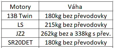

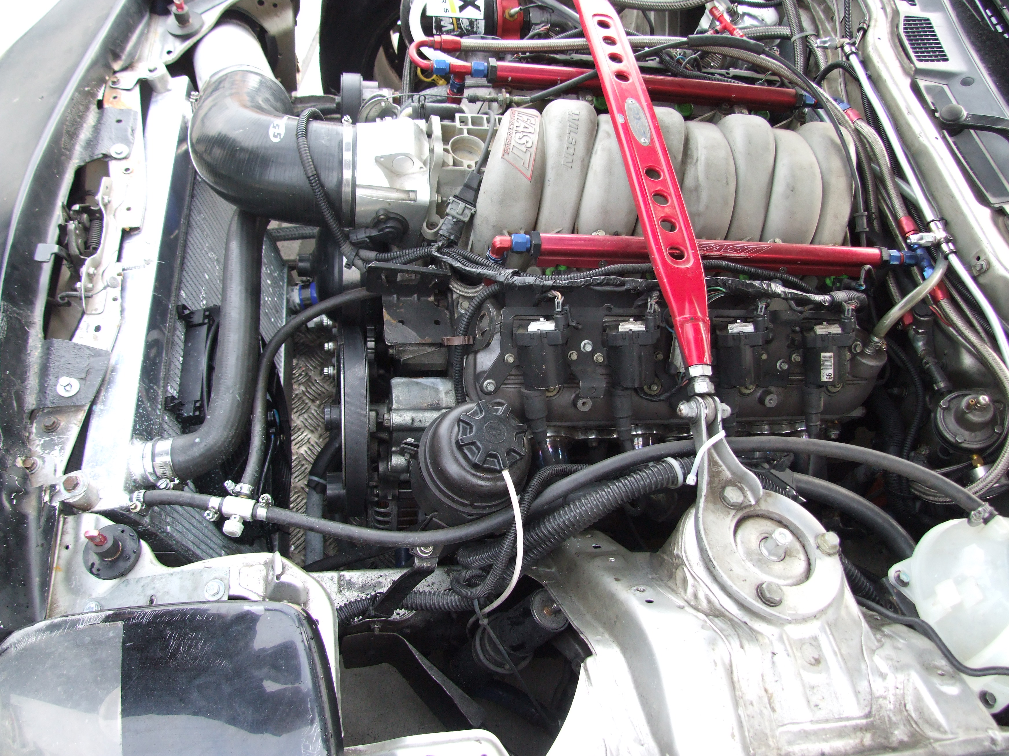

Pánové, RX8 + LS ( s potlačením pocitu, že to už nemá nic společného s JDM a japan kulturou a vším tím co já osobně mám rád) = naproto jasná volba. O tom vůbec nebudu diskutovat. Ale unikají Vám dva fakty.
Nestavím auto na okruhy ale na vrchy primárně. Tzn. LS = nejvyšší třída. A pokud nechcete rovnou skočit do nejvyšší kategorie pak je LS mimo hru. Na okruhy - jasná volba. Se single 13b se na některých podnicích u nás budete vejít do 2500ccm. Věřte, že jsem nad tím přemýšlel. Dle tabulky co přikládám mi vyšlo nejlíp SRko. Kvalitně nechat postavit na 400HP, ale....... Stavba SRka na 400HP si už vyžaduje dost zásadních stavebních úprav = vysoký rozpočet. Dále spolehlivost při 400HP, možná se mýlím ale nemyslim si že to je sednout a jezdit. To asi nebude ani 13B, ale kolem něj nemusím tajtrlíkovat a vymýšlet jak ho tam implementuji, protože už tam prostě je. JZ výkonový potenciál krása, pořizovačka nesmysl, finální poměr zatížení náprav a vyvážení auta nesmysl.
A teď když k tomu přičtete trochu toho JDM srdíčka tak mi vyšlo 13B.
Nevím jestli si toho všímáte, ale ZXman a XXX. Chlapi neznám Vás ale podle toho co píšete jsme všichni tří na vesmír vzdálení svým způsobem přemýšlení nad tímhle tématem. Nikdy se neshodneme. Vemte prachy postavte co píšete a já Vás pak zvu na grilovačku a pivko a dáme řeč komu jak co vyhovuje a jak moc jsme se kdo na začátku netrefil nebo trefil do svých představ. Protože dokud budeme přeskakovat tuto fázi, že někdo vezme prachy a zrealizuje to o čem píše tak jsme si společně pořídili pěkné diskuzní vlákno ze které nikdy nevzejde výsledek. A vše co píšu myslím v tom nejlepším slova smyslu s nulovými narážkami na to kdo má nebo nemá pravdu. Jen to cítím trochu jinak než Vy v tuto chvíli.
