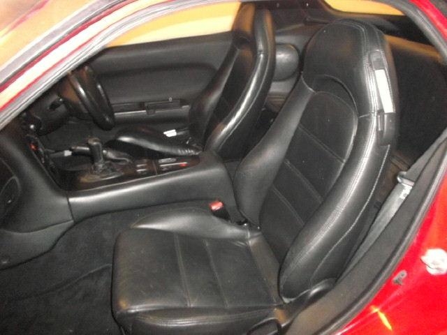

Ukaž ještě prosím interiér a motor..díky.

na přání interiér:

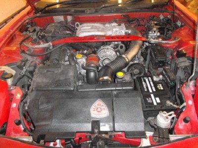

tož jsem na to trochu vlítnul, a mám dvě zprávy - jednu dobrou a jednu špatnou

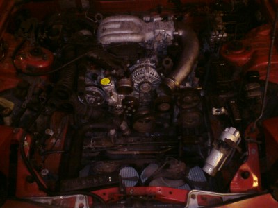

Je to celkem psycho jaké množství hadiček a trubiček tam pod kapotou vede :D Cíl byl jasný - dostat se k vodní pumpě a zkusit zjistit stav, když byl prodejcem uváděn problém s ní. Odstrojování probíhalo pomalu a opatrně, je to šílený tetris, každý kousek místečka využit, každopádně z výsledku mám radost. Už na první pohled mi na řemenu k vodní pumpě něco nehrálo a po probojování se k němu se vše objasnilo... Původně pětidrážkový řemen byl nyní pouze třídrážkový a poměrně volný. Sundal jsem ho a prohlédl pumpu - kouslá není, otáčí se zcela zlehka a nemá žádné výrazné vůle v jakémkoli směru. Vypadá to že si mysleli že je kouslá pumpa, ale nikdo už se neobtěžoval s tak zásadní věcí jako jsou řemeny. Uvidíme jestli se potvrdí moje doměnka jak jsou anglání leví :D už jsem objednal nový, bohužel bude až po novém roce, každopádně jsem v tomto celkem optimistický a už se nemůžu dočkat až to nahodím a poprvý nastartuju. To byla ta dobrá zpráva.

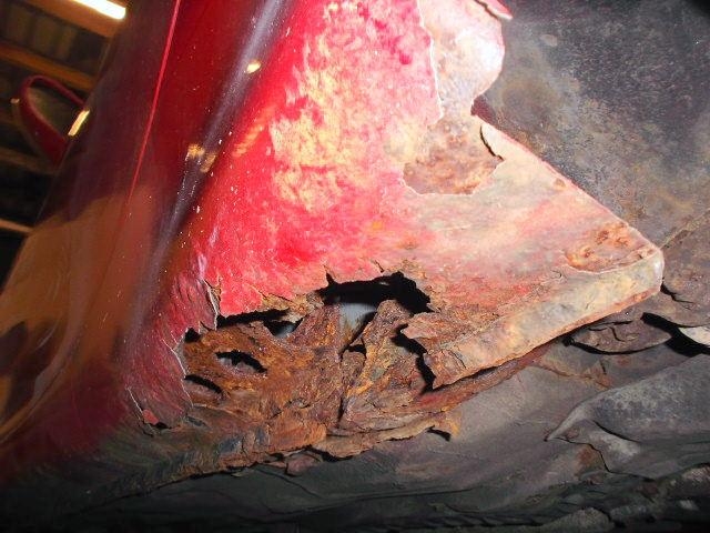

Špatná zpráva je že to je odspodu zhnilý totálně nasračku (ta fotka je ještě předtím než jsem do toho začal šťourat), podlaha okolo kol se dá loupat prstem jako perníček, příhodě o autě nalezeném ve stodole teď už naplno věřím. No bude to v tomto trochu více práce, ale tak zachránit se dá všechno a aspoň jde o auto u kterýho to za to rozhodně stojí :)

Ad koroze. Myslim si ze to udelalo to zatekani skrz zadni vrata, ale ve stodole na auto prece neprsi co? :-)

S těmi zadními vraty úplně nevím, není tam přímo vidět nějaké problematické místo, navíc podlaha je hodně zrezlá i vepředu, takže si spíš myslím že to byla nějaká hodně vlhká bouda, možná i částečně zarostlá, takže to podlaha a prahy odnesly.

FDckou super :smt002 , jen skoda te koroze. Te se zbavit, to je nekonecny pribeh :x Skoda , ze to stalo v nejaky mokry stodole, jinak by ten spodek nebyl tak zrezly
