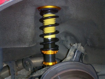

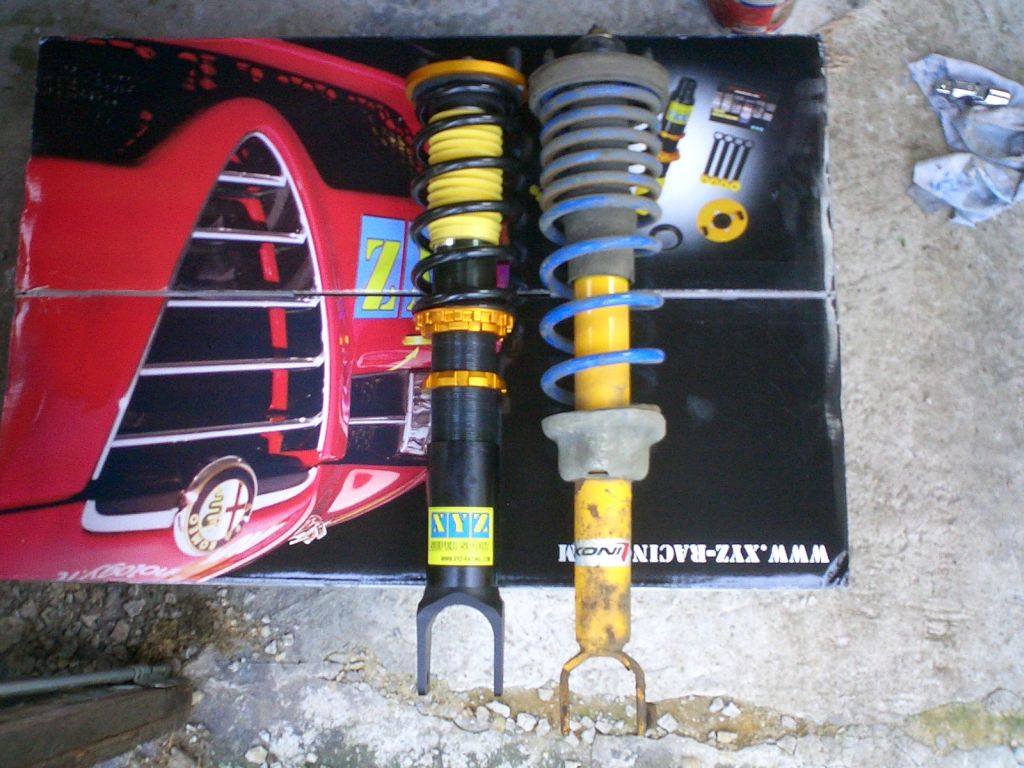

Nový podvozek je na autě. Montáž naprosto bez problémů, všechno je přesný a krásně pasuje. Velký plus při instalaci je montážní manuál, který Dany sepsal.
Jen si budu muset vyrobit novou zadní rozpěru mezi tlumiče, protože přes tu starou jsem se nemohl dostat k nastavení tuhosti tlumičů.
Testovací jízdu jsem ale musel odložit na zejtra, protože jako naschvál začalo asi 10 minut před dokonončením montáže lejt jak z konve.

200sxfabi: díky, zatím to vypadá hodně pozitivně. Včera jsem ho byl zkusit, ale jelikož bylo furt mokro, tak jsem jezdil spíš opatrně. Takže zatím můžu hodnotit spíš jen jízdní komfort, který je z mýho pohledu naprosto v pohodě a řekl bych, že je lepší než u předešlé kombinace tlumičů Koni a pružin H&R.

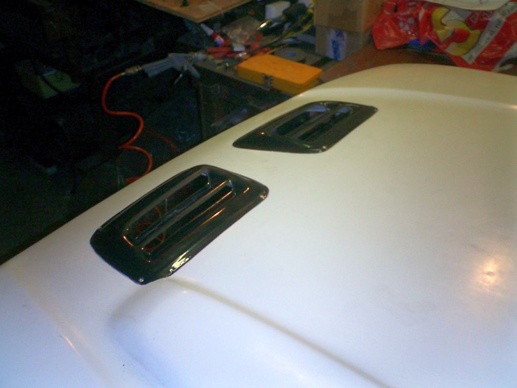

Menší pokrok s kapotou. Teď mám trochu "dilema", jestli ty výdechy stříknout do barvy kapoty až jí budu lakova, nebo je nechat černé.

Nechal bych to černý :D

Naopak bych lakoval.. Ať je co nejnenápadnější 8)

Nechat cerne 8-)

Ja bych je "priznal" a nechal cerny

taky bych to nechal černý ať to zvýrazní tu práci kterou sis s tím dal a navíc kombinace červené s černou je fajn.

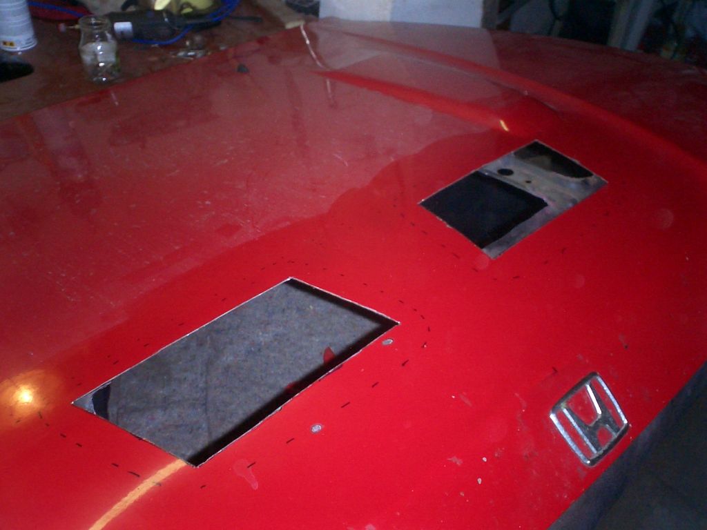

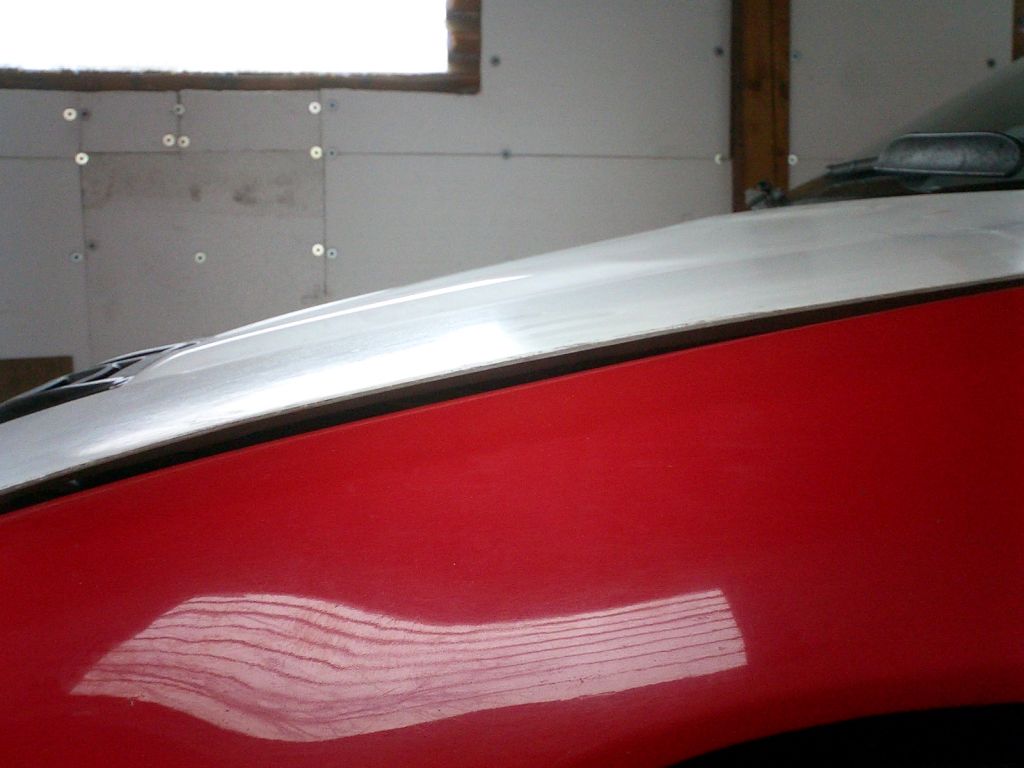

Dneska jsem chtěl rozměřit montážní otvory v laminátové kapotě, tak jsem jí nahodil na auto a bohužel jsem zjistil, že nepasuje, respektive je prohnutá (viz. foto). Nevím jestli se mohla prohnout, jak dlouho stála opřená o zeď v garáži, nebo už tak byla když jsem jí koupil (po koupi jsem jí na autě nezkoušel). Každopádně jsem jí tam takhle nechtěl dávat, takže jsem udělal to čemu jsem se chtěl původně vyhnout a výdechy jsem přidělal na původní plechovou kapotu.
Funkčně to vypadá, že výdechy fungují jak mají, protože když jsem po testovací jízdě zastavil a dal ruku nad výdech, tak bylo cítit, jak skrz něj odchází teplo, takže by se mohlo snížit tepelný nasycování motorovýho prostoru při nízkých rychlostech. V týdnu ještě udělám test proudění vzduchu za jízdy a uvidím jak se to bude chovat.
Po vzhledový stránce mi to ale úplně nesedí. Tak přemýšlím jestli je nakonec přeci jen nestříknu do barvy, aby na tý kapotě tolik nesvítily. Tyhle ED9 kapoty jsou díky svýmu tvarování fakt za trest. Zlatá kapota z EE8.

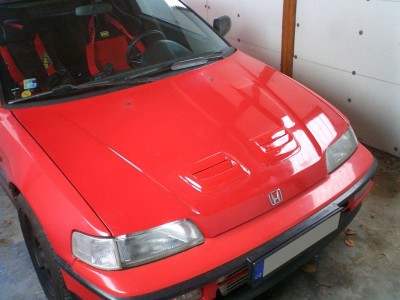

Včera jsem stříknul výdechy do barvy karoserie. Sice se mi to lakování úplně nevyvedlo, ale i tak to vypadá daleko líp než když byly černý. černou jsem nakonec vzdal kvůli tomu, že by se to víc ohřívalo od slunce.

Příspěvek od Lancer » 12 dub 2014, 20:04
:smt023 to je super, maximálně nenápadný 8)
Příspěvek od LJay » 12 dub 2014, 20:31
Díky, v reálu to vypadá trošku hůř, ale i tak je to mega změna k lepšímu.
