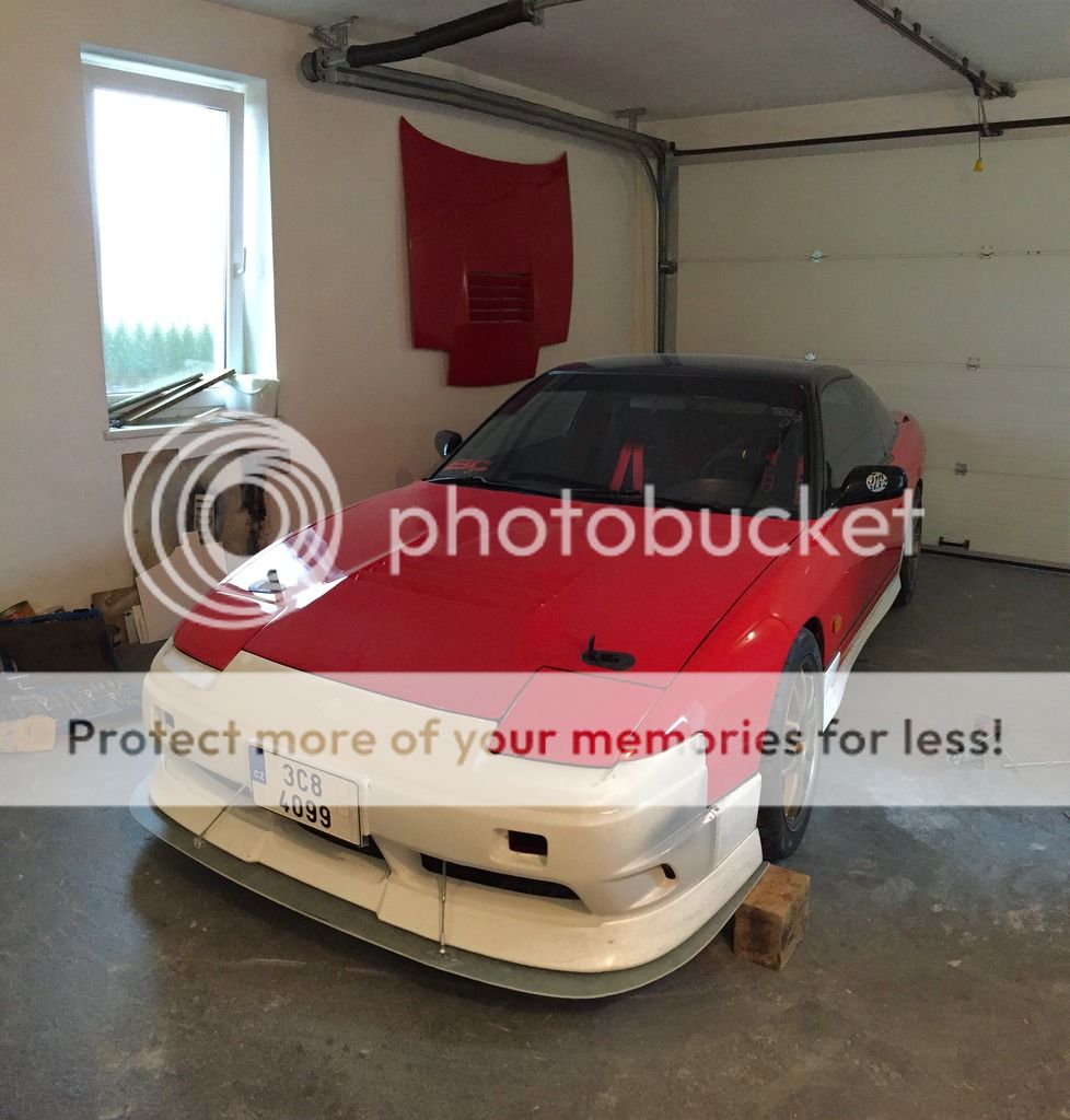

Přibyl splitter a černá střecha :) oproti předface lízu je tento nárazník o cca 6cm na každé straně širší ! :) Takže je to slušně rozpláclý

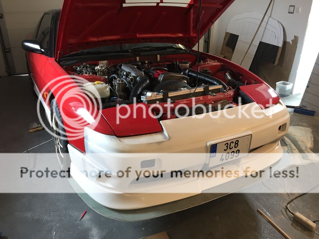

Tak zase posun vpřed.....
Auto doskládané, testovací pársetkilometrový pojezd ukázal zase nějaké věci. Začnu tím pozitivní z čeho jsem mega nadšený! Obrovský nárůst gripu a stability na zadní nápravě až tomu nerozumím. Přisuzuji to novým pneumatikám, které mě velmi mile překvapili, dále přechodu z 225 na 245mm na zadnu no a v neposlední řade LSD Kaaz. Diferenciál neskutečně nádherně pracuje s rozložením momentu mezi levé a pravé kolo a roztočit auto v zatáčce jee zase o něco složitější. Doopravdy z tohodle mám radost protože se auto stalo zase o hooodně rychlejším a ne na úkor bezpečnost - naopak. Krásně čitelné. Překvapila mne "necivilnost" toho diferenciálu. Je to skutečně mechanická záležitost každým coulem protože rány a zvuky jdoucí z difu při popojíždění na jedničku a otáčení se a podobě jsou docela masakr, nicméně to mi nijak nevadí - mám rád že je to taková čím dál víc mechaničtější surovější a agresivní svým fungováním - jen jsem z prvu nevěděl zda se jedná o závadu či normální projev.
No a negativní věc jsou jak jinak než brzdy.....dvoudílné kotouče od pana Pavlíčka opět ani po celkovém orovnání nefungují a kopou po zahřátí jak zběsílé. Nevím už jak toto řešit. Po konzultaci s PJem, který měl stejný problém jsem došli k závěru, že kotouče mají asi nedostatečnou dimenzi duralových středů. Nyní zkusím nahodit staré litinové kotouče co budou dělat a pka si pujčím jeste nějaké od někoho jiného abych mohl definitivně vyloučit jiné příčiny než jsou kotouče.
Dále se čím dál víc a víc ozývá turbo, které sice maká co se plnění týče standardně ovšem kouří víc a víc. Uvidíme jak se to bude projevovat dále ale v zime asi už se koupi nového nevyhnu. Repasu se bojím, že to budou vyhozené peníze a především čas s tím strávený.
Dále se na zimu plánuje přesunutí chladičů do nárazníku, aby nebyl nárazník prázdný a aby jsme využili na max tok vzduchu.
Když to shrnu - po přesunutí chladičů do nárazníku bude auto designově v mých očích dokonalé. Po vyřešení kopání brzd bude auto na okreskách velmi rychlé naprosto přesně se řídící a velmi prořidičské (dif a širší pneu fkt mega!!!). No a až dojde na turbo tak se to udělá komplet i s nalazením na nistune takže přibude i maličko koníků (230-250HP).
.....bohužel dle očekávání se mi nedostalo moc rad a typů na to jak sestavit bauset okna a tak jsem strávil x hodin hledáním na netu volání do firem otravování lidi kolem sebe až jsem si řekl že ne to nemám nervy ani čas a tak jsem si lemování okna vyrobil. Celý rám je laminátový a je dokonalou kopii plechového seriového. Škoda, že mne to nenapadlo hned.
Dále přibyly přepínače do interiéru. Zatím využívám dva. Jedním si přepínám mezi teplotou oleje v motoru a oleje v diferenciálu, druhým si spouštím čerpadlo chlazení oleje v diferenciálu.
Mnoo a takto to vypadá.....jsem spokojen.
