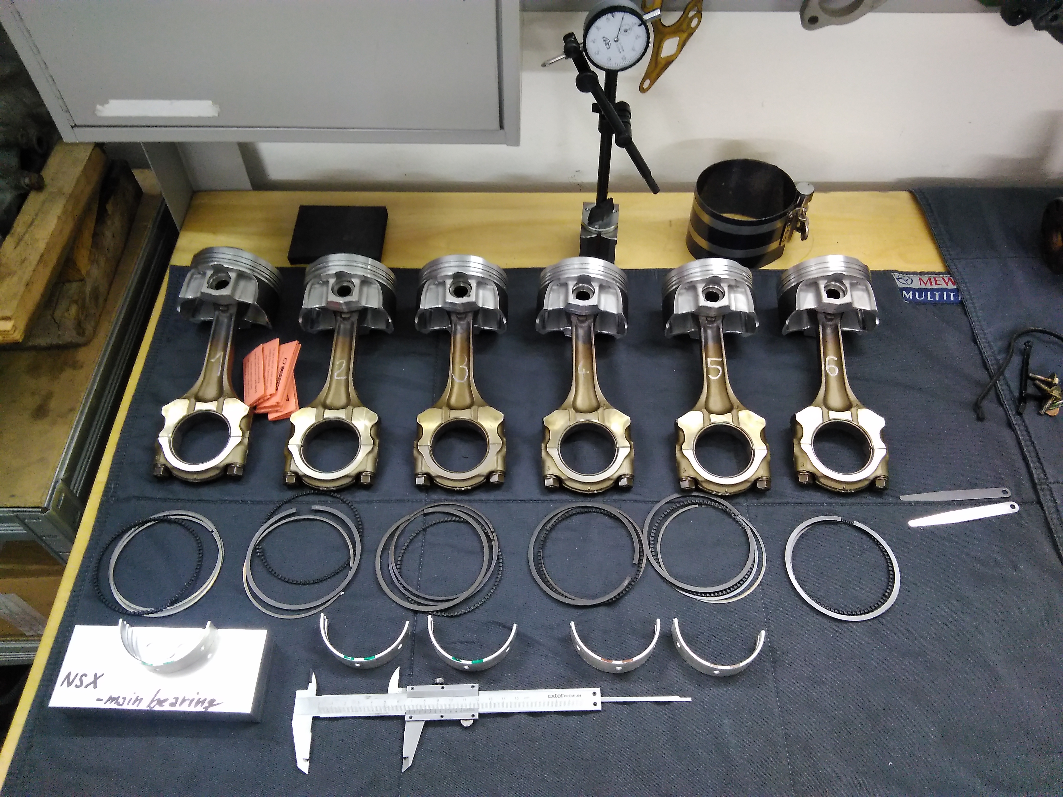

Amerikanos ich vyrobili väčšie, kvôli rôznym variáciam motorov vraj a pritom sú len dva typy, majú tam množstvo krásnych a dobrých vecí, no nie všetko, čiže dáš 600€ za 4 železá a ešte treba ďalše prachy na dokončenie.

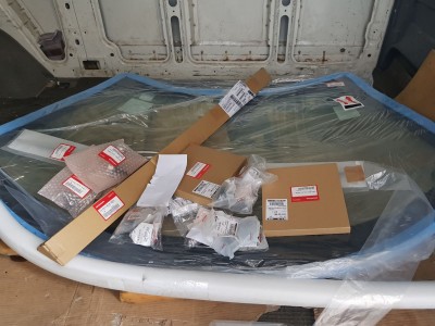

Došlo sklíčko a zopár posledných vecí.

Písty a ojnice sériové?
Re: jančo - HONDA NSX
Piesty sú kované WISECO, ojnice sú pôvodné.
Spíš proti origo pístům bych nic neměl. Ale ojky bych davál nové spíš okamžitě
Janco nevazil si nahodou OEM piest vs Wiseco?
OEM ojky sa dajú kúpiť len s piestami kus cca 1500€, tieto sú vyuhlovane a zmerané v Haas motorsport. Piesty sú od Science of speed a oni to majú od Wiseca.

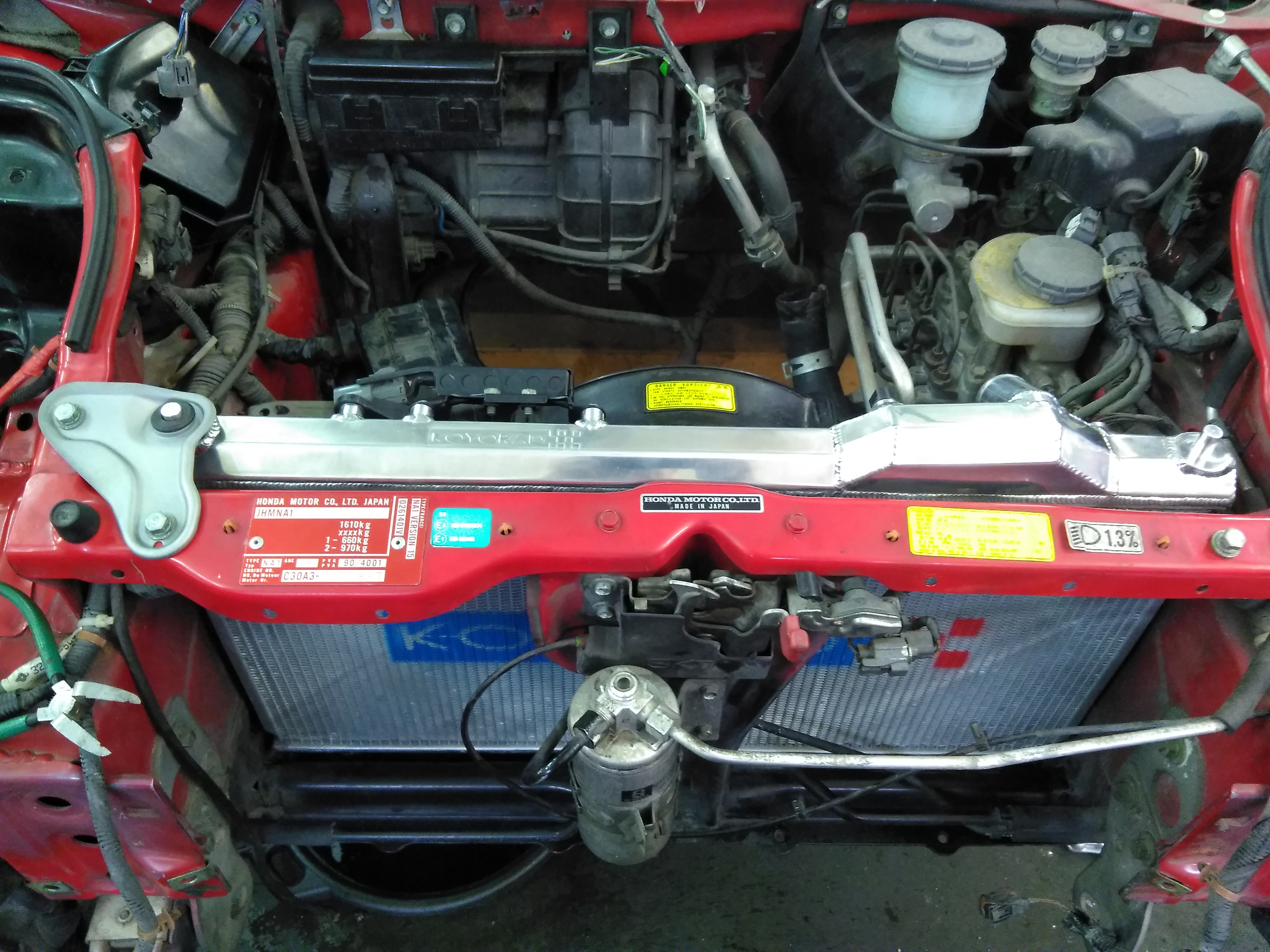

KOYORAD chladzič namontovaný-Yamato Yamamotoooo

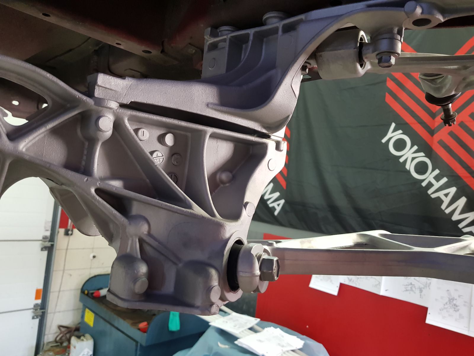

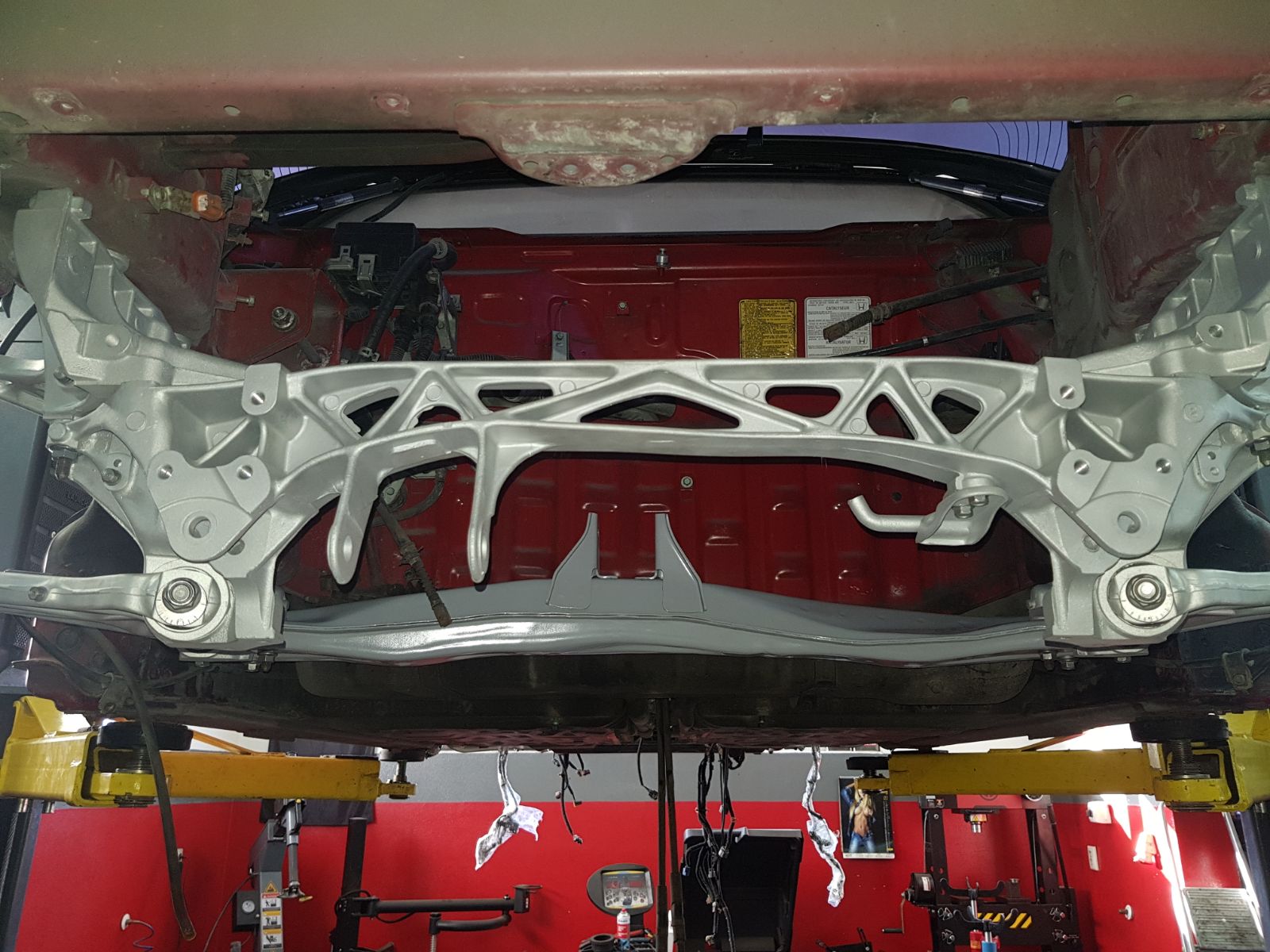

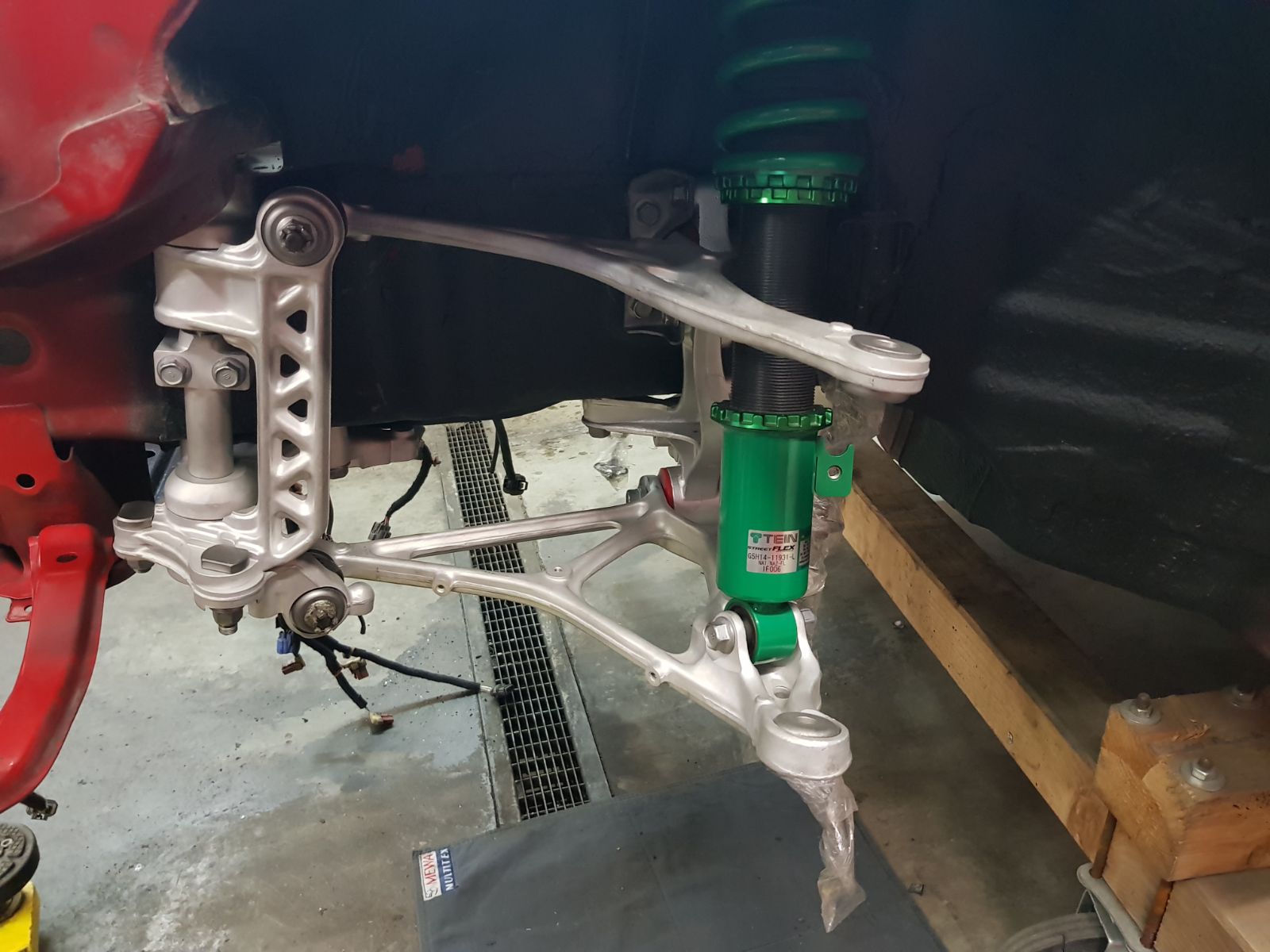

Pornografia postupu:
Jančo je vidět, že do toho investuješ hodně kapitálu a chceč aby auto bylo lepší jak nové, jen mě zaráží jedna věc, proč to sakra skládáte do toho zapraseného neumytého prostoru. Pověnovat se jeho umytí a hned by na to "carporno" byl hezčí pohled
A jo, naživo som to ešte nevidel, ale tie miestá kde sa to osadilo vzadu boli čisté, lebo pôvodná špinavá náprava tam bola a pod nu sa špina nedostane, samozrejme ostatné sa umyje, toto sú len prvé zábery rýchle.

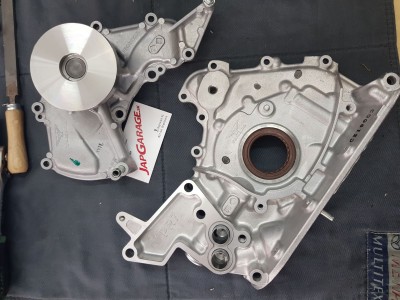

krasne kusky hlnika
