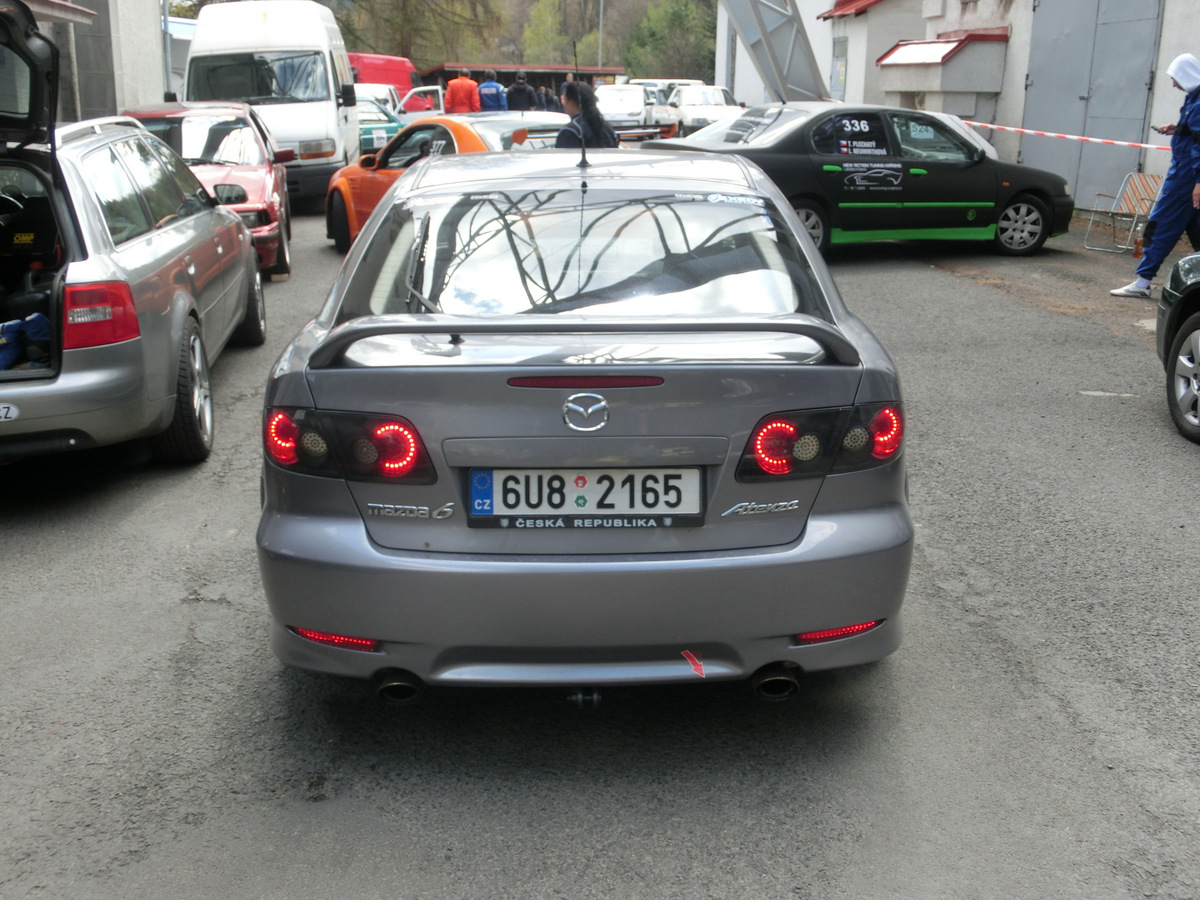

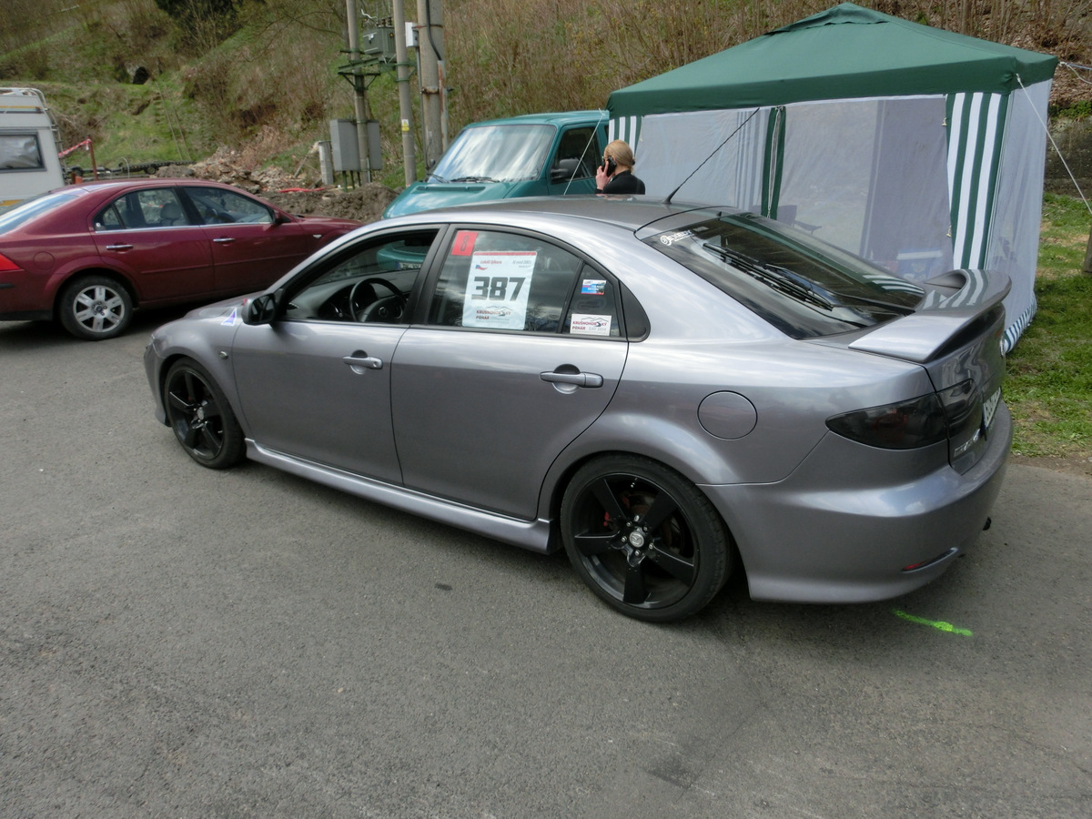

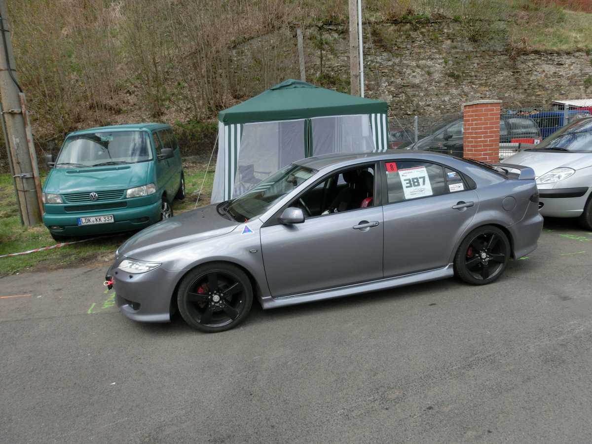

Ahoj Deri,tady máš slíbený fotky s tvojí krasavicí.Úplná škoda riskovat s tak krásným autem,na tak hrbatý neudržovaný trati se slepýma zatáčkama,jako je Jáchymov
(Velký fotky ti můžu poslat třeba na mejla.)
Jinak škoda,že jsme mohli prohodit jen pár vět,musel jsem už jet. Hlavně,že jsi ty svodidla nechal nepolíbený.Jsou tam desítky let pořád stejný,neudržovaný

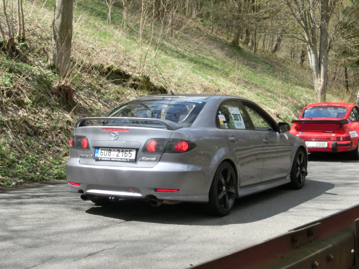

HaHáá tam je to dobře zrádnej úsek,ikdyž se třeba jede brzo ráno do práce,natož v plným tempu na brzdách
Zvládl jsi to
Já to takhle jednou zažil na kole a nezvládl jsem to hihihi
Ještě jedna fotka,když si jel dolů a pořád jsi to musel vydejchávat
