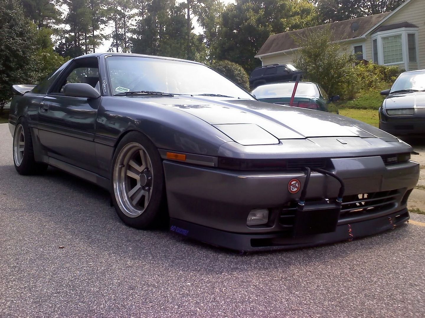

divit se budu kdyz vidim svuj odrbany naraznik ....speedy_s píše:aby ses nedivil, znám pár stejně vysokejch aut v čr
Re: Tomek - Supra mk3
nápad je to fajn,ale podobně umístěný chladič by na svém místě asi dlouho nevydržel,buď by do mě někdo nacouval na parkovišti a nebo by to nějaký mrzák zkusil šlohnout,holt jsme v ČR....
touge-project.cz
mne napadla presna ta druha varianta, prvni zasrany cigan ti to ukopne nebo narizne hadicku, jen si skocis do kramu pro cigara....
s takovým autem se přece nikde nezastavuje!
