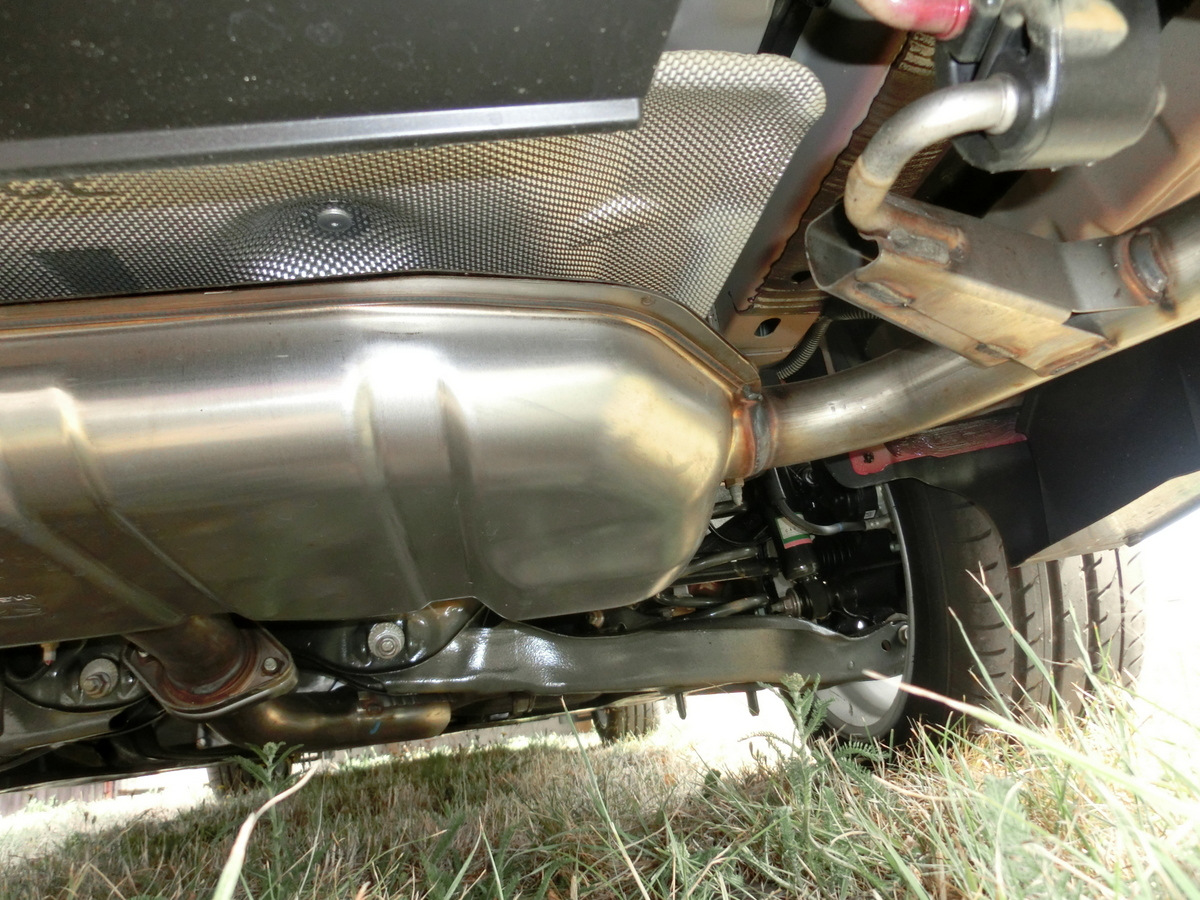

Zřejmě tahle starost odpadá. Na nový Mazdě 6 už je komplet podvozek nastříkaný voskem a lze si to pak nechávat obnovit - viz foto. Tak předpokládám,že už to funguje pro všechny modely a jen se na to u prodejce přeptat. :smt001

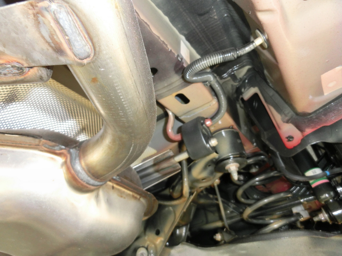

Ten tovární "vosk" o tam stříkaj až po nastrojení během přepravy nic nevydrží. Pod plastama není ochrana prakticky žádná. viz některý fotky v odkaze níž:
Trošku detailnějš se o tom baví majitelé i novějších mazd třeba zde: https://www.mazdaklan.cz/threads/nastri ... 234/page-4
