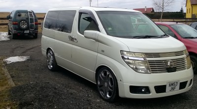

Tak mě to čeká zanedlouho znova, dám vědět, ale asi bude vše při starém, tentokrát mě čeká i "výroba" světel, jelikož Elgrand nikdy nebyl LHD.

pěkná kárka

Příspěvek od Machy_CZ » 07 bře 2017, 21:35
Zemi: Díky za dopravu :-)
Jj, ještě by to chtělo jedno auto před obávaným Brexitem... S2k :twisted:
Zxman... Díky, něco k ní pak napíšu do Showroomu
