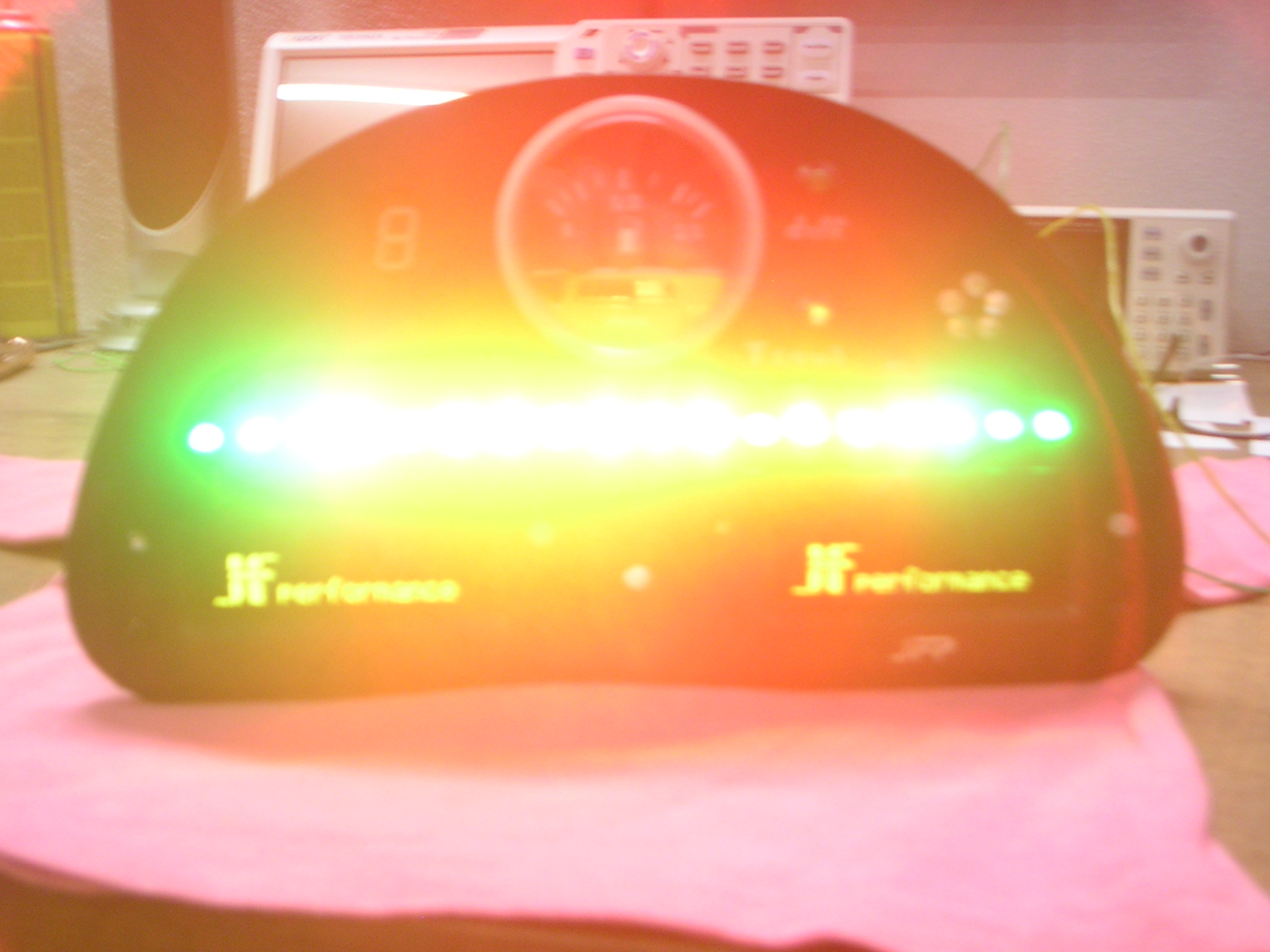

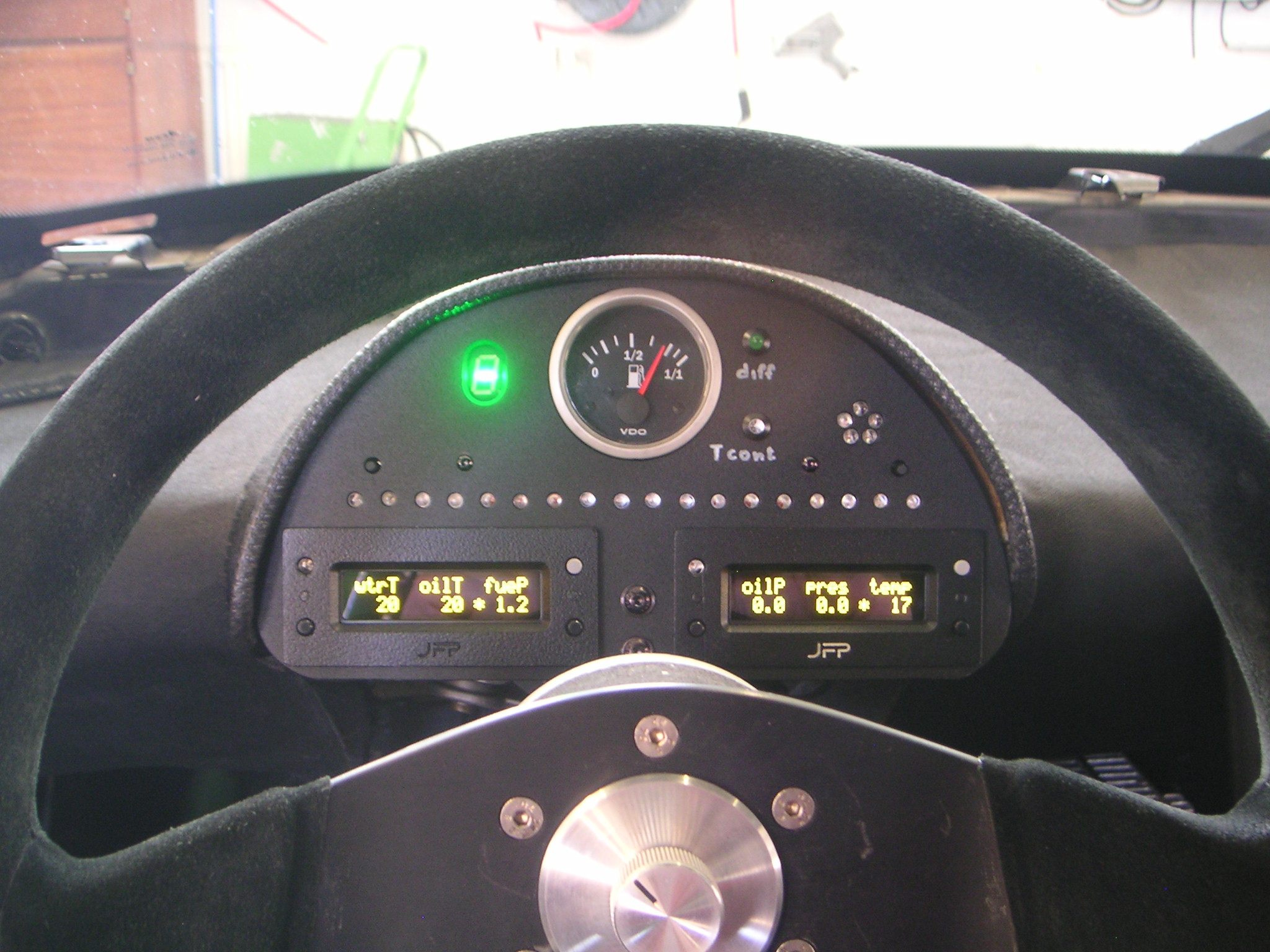

V junioru (pro Butchera Z3) byl nějakou dobu nainstalovaný na zkoušku pořízený china made dash (https://sincotech.store/products/sincot ... oard-do908), do normálního auta v poho použitelný, bez možnosti warningu. Jenomže na přístrojovku za jízdy nikdo nečumí, otáčky / rychlost jsou stejně nepodstatné a vzniká pouze potřeba varovných oznámení, které praští pilota přes hubu. Musela přijít změna.
Pokud není v plánu využití telemetrie pro sledování provozních dat vozidla, je zbytečné pořizovat profi acquisition sytém, notabene když ho nikdo nesleduje, páč má problém udržet se na silnici. :?
Takže padlo rozhodnutí postavit jednoduchý, funkční dash z komponentů od LJaye, protože jak zobrazovač MG, tak ostatní, splňují podmínku výborné užitnosti, variability a dostatečné přesnosti pro svůj účel. Není to žádný krasavec, je trochu retro ale práci zastane. 8)
Vlevo hore je kvaltoměr z motocyklu, uprostřed starodávné palivo (ten se mi nechtělo měnit, jelikož měl přátelský vztah s nádrží), hvězda vpravo (Ljay) je ta zmíněná, tisíci lumenová facka volantovi pro spuštění reakce k urychlenému opuštění tratě. Dole v řadě shift light svítivosti pěti sluncí (taky LJay) - je dobře vidět i když se k němu člověk otočí zády. Samozřejmě dá se nastavit jak intenzita, tak blikání... Zobrazovače no cemment, můžu jen doporučit. Za sebe LJayovi děkuju, že si s vývojem a výrobou dal tu práci přesto, že to nemůže být moc rentabilní.

Náhodou mě to přijde fajn. Přehledné a účelově velmi funkční. A že Ljay umí, to už se tu asi všeobecně ví :) :smt023

Taky se mi to libí. Je to moc pěkný a mě osobně toto bere nejvíc tyhle old school looks. :smt007 :smt007 :smt007 Kloubouček jak pro JFP tak pro xxx :smt006
