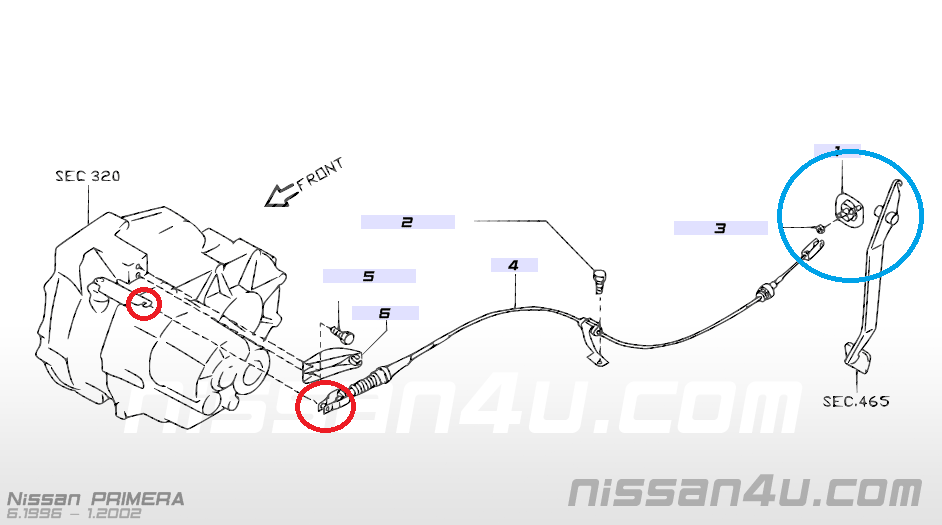

Čau, právě mi uprostřed města přestal fungovat spojkovej pedál, hejbe se bez odporu jen na tom peru, na kterem je pridelanej, jak tohle spravit nebo co presne se podelalo? Je to Primera P11... ted je nepojizdna na kurevsky drahem parkovisti v Dansku...

Zlomená vidlička, špatnej spojkovej váleček,... těžko říct. Bohužel se obávám, že bez servisu se neobejdeš pokud ti jen nevyskočila spojka mezi pedálem a hlavním spojkovým válcem.

Primera má lanko ... Pokud se ti hejbe ta vnější vypínací páka na převodovce tak je průser vevnitř.

Aha, to jsem měl naposled u Favorita :smt003 Tak potom je ještě možnost, že mu to jen vypadlo z držáku, případně mohl prasknout uvnitř ten bowden, to by pravda už bylo horší, ale oprava je aspoň furt relativně levná.

Díky za rady, nakonec to bylo prasklé lanko asi 15 cm od té páky. Je to banalita, ale v tu chvíli jsem fakt nevěděl co dělat. Auto jsem odtáhl ke škole, kde to nějak pořešim.
