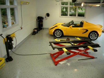

Dokoncujeme garaz a zaujimali by ma vase nazory na tieto tri pristroje, ktore by ste si zvolili do garaze?
Zdvihak vypadava u mna ako prvy lebo nemam na to vysku a starat sa on tiez asi nieje sranda
Jama je zatial najschodnejsie riesenie ale asi bude pakaren zhotovit ju (stavebne prace niesu problem)
Stojan ktory je v obrazku je bezne dostupny? dala by sa na tom robit bezna udrzba? ako antikorozna ochrana vymena stabikov tlmicov a pod?
Este ma napdala najazdova rampa?
Dakujem za odpovede

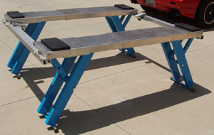

Idaho no a prave ta cena je dost brutalna na to ze sa tym nebudem zivit, ale bude to hobby
A taketo nieco by malo vyznam?

první ne, druhý máme na dílne jako "druhý zvedák" je to super vec ale na podlaze zespoda a výfuku neudeláš nic :(
