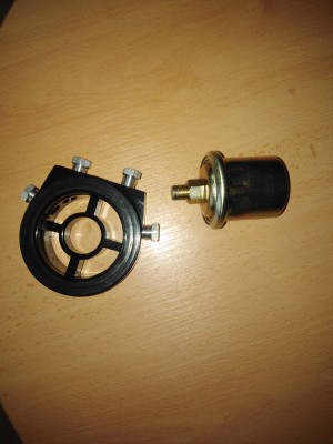

Ahoj řeším zapojení čidla tlaku přes adaptér pod olejový filtr viz foto. Závit na čidlu je 1/8 npt a závity v adaptéru jsou také 1/8 npt. Čidlo nechci zapojovat přímo do adaptéru ale chtěl bych ho zapojit přes nějakou hadici na příčku karosérie nebo napravnici přes silentblok. Nemá to někdo takhle řešené? Popřípadě by poradil co koupit/upravit? Děkuji

Tam kde vyrabí hydralické hadice ti to udělají.

Napsal sem poptávku firmám které se zabývají výrobou hadic ale zatím mi chodí odpovědi že mají hadice s teplotním rozsahem do 100° Celsia což je málo. Tak uvidím jaké budou další odpovědi... Jinak teplotu taky budu měřit, ale čidlo teploty našroubim přímo do sendviče. Tam problém není v zapojení

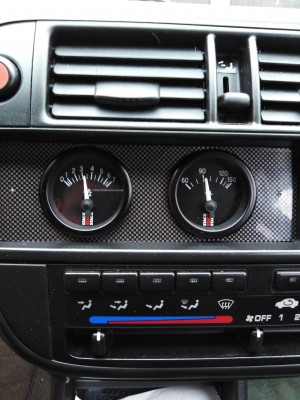

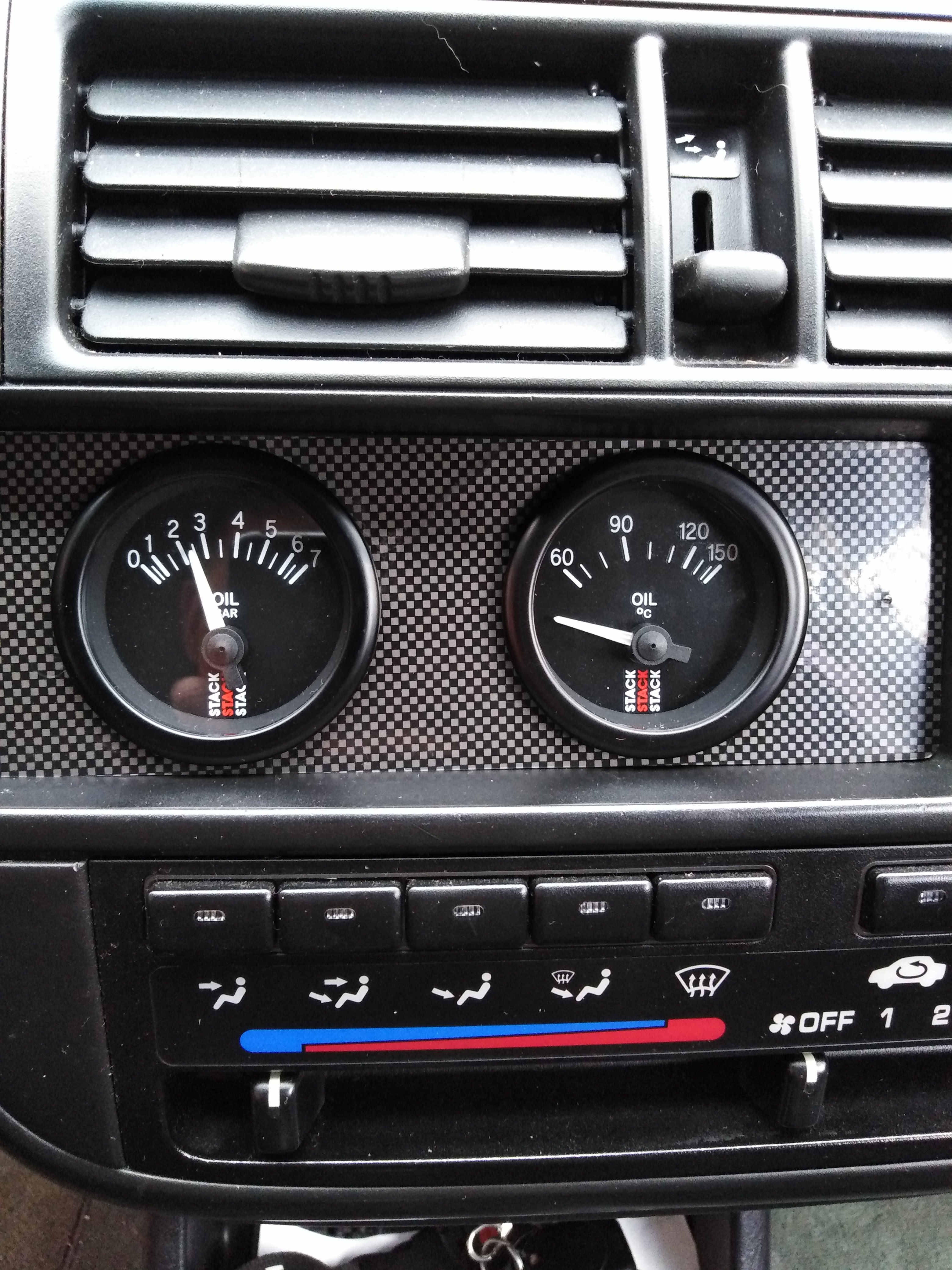

Trochu to tady ozivim... Mám problém s budíkem na tlak oleje značky stack(elektrický) . Při zahratem motoru na volnoběh kdy má být tlak nejméně tlak 0,7bar ukazuje přes 3 bary a i při vytáčení motoru nejde ručička na budíku přes 4 bary. Pro kontrolu měřeno mechanickým merakem na tlak oleje a hodnoty ok. Při vyplem motoru a následné odpojení baterie ručička nespadne pod 2,5bar.Budik je nový a je zapojeny zároveň s budíkem na teplotu oleje který funguje normálně . Tudíž budík na tlak špatný. Lze nějak opravit popřípadě setkal se někdo s takovým případem? Dík
Příspěvek
od speedy_s » 30 dub 2020, 12:58
Stejně tak může být špatné čidlo, šel bych nejdříve od čidla ty bývají častěji špatné nez budíky.
