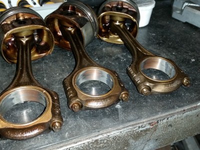

dnes som zostal cumet jak preo z gauca ...pri rozbalovani krabicy s ojnicnymi loziskami.
Na ziadnom nieje zamok, ani nic co by sluzilo ako aretacia v ojnici.
Ojnice su lamane, takze "polky" k sebe zapadaju idealne.
(stare loziska zamky mali)
Normalne mam strach ich osadzat a prevadzkovat.
jedno sa mi dokonca pocas montaze evidentne pootocilo...
a druhe dokonca vypadlo z ojnice pri manipulacii a nasdovani na cap
Mate niekto skusenosti s takymto cimsik ..??
pripadne by ma zaujimal sposob montaze, ci "aretacia" v ojnici .

Už som to videl na octavii II TDi
Tie ložiská už od výroby nemajú zámky a bežne sa stáva že ložisko sa začne točiť až vyteče a zadre sa to

Tak tak hodně zname stim je 1.5 dci . Kde je vše OK dokud se ložisko lehce nepotřebuje z důvodu většinou pozdní výměně oleje a pak se protoci a je to v prdeli je to jedna z nejčastějších destrukcnich závad tichto motoru jinak jsou OK max vstriky.
Určité to pomůže proti pootočení v případě opotřebení loziska . A ne jak tvrdí prostě setri

V žádném případě nelepit. Jakmile mezi ložisko a ojnici přijde něco navíc, půjdou vůle do pekel. Loctite dělá zelený "lepidlo" na ložiska, ale to má držet např. ložiska na hřídelích a nenaruší to žádné vůle. Teoreticky ty zámky nejsou potřeba, ojnice musí být dokonale čisté a odmaštěné než na ně ložisko přijde, použít při montáži olej nebo montážní mazivo, vůle v toleranci a samozřejmě je potřeba použít správný olej (pokud někdo postaví motor s těsnějšíma vůlema a potom do toho nacpe hustý olej, tak to fungovat nebude, stejně jako motor s větší vůlí a moc řídkým olejem). Vůli mezi klikou o ložiskem pak vyplní olej a pokud klika nemá s ložiskem kontakt, protočit by se nemělo. Pokud se motor nově skládá, je dobré před startem do okruhu narvat dle možností olej a omezit tak běh na sucho (např. zaplněním filtru olejem, což by jinak muselo dělat chvilku čerpadlo), jinak je nutné spolehnout se na to montážní mazivo, které by mělo vykrýt dobu potřebnou k natlakování okruhu. Některá lepší ložiska mají povrchovou úpravu co zlepšuje kluznost a chrání hlavní materiál ložisek proti poškození, samozřejmě ten povlak pokryje jen chvilku takového běhu, potom by ho to zničilo (typicky je to běžný start motoru). Ve výsledku je to ale vždycky o tom mazání olejem - jakmile tam není olejový film, co odděluje kliku a ložiska, jde to do kytek (příčina může být různá - přehřátý olej mezi to patří taky, stejně tak bordel v oleji, starý a degradovaný olej atd.).

Ano, což je dáno tím, že se protáčí při problému s mazáním - potom je jedno, jestli ložisko zámek má, nebo nemá. Zámky tam jsou stejně jen kvůli správné montáži (mám dojem, že na TF se to taky zmiňovalo).
