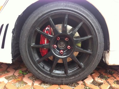

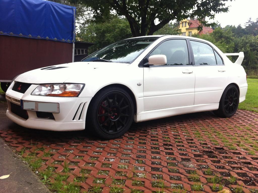

Hele Heinzi, jak jsem Ti uz psal, ja jsem mel Speedline 18" a uplne pohoda (jsou to dost oblibena kola), je to si myslim na EVO fakt ideal. To auto jede silene i se 17" i s 18", takze je to asi fuk
Davam pro priklad ještě foto
PS: Ty oranzovy jsou 17" original, tusim ze BBSka.
PS2: A nebo co takhle poridit typicke slusne a dosti pouzivane OZ Ultraleggera? Jete se daji sehnat i v 18" za prijatelny peniz.

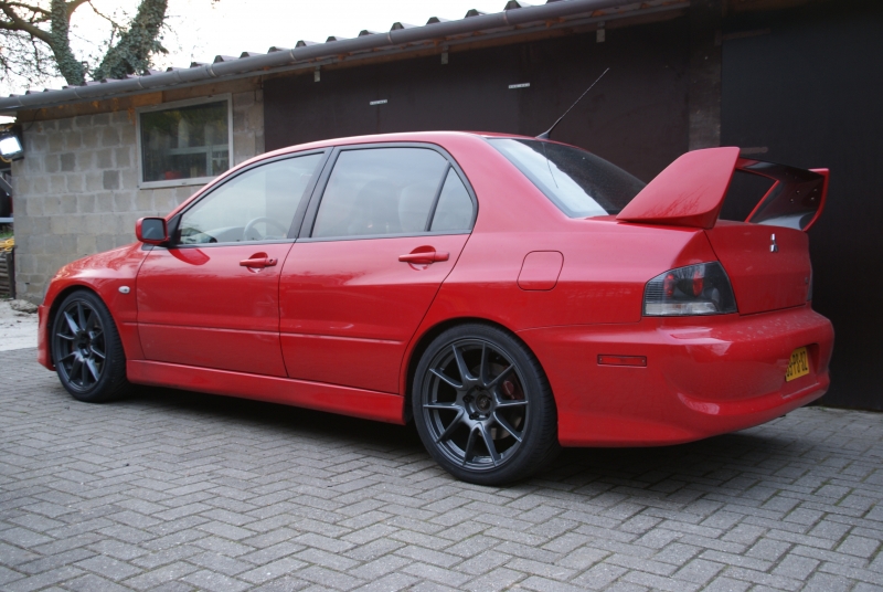

Na tom červeným Evu vypadají ty ATS fakt dobře. Možná do nich půjdu. Díky za foto a inspiraci.
