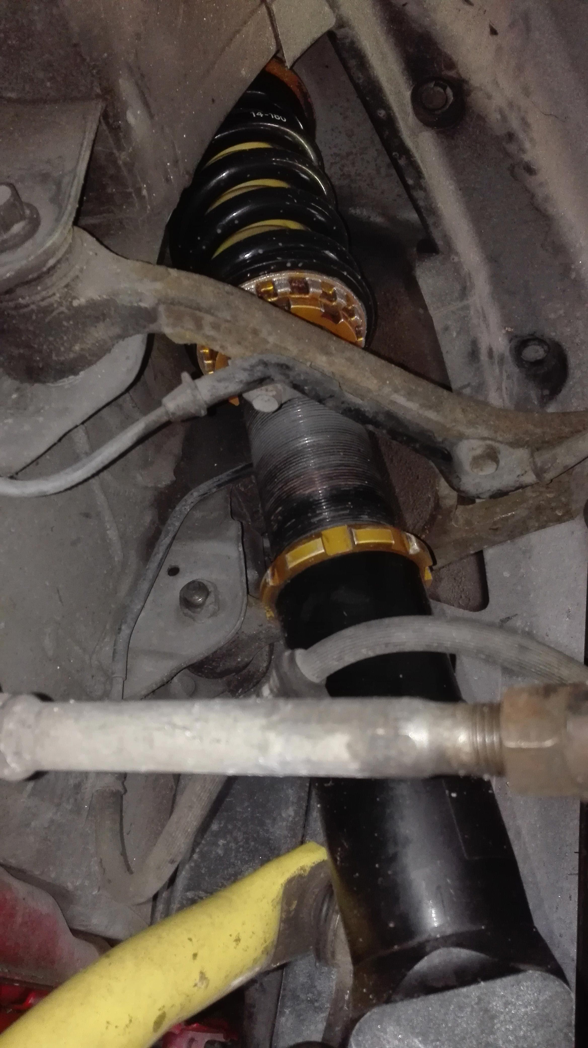

nechces sem dat fotku tlumice z tveho auta, at je jasno, jak to mas nastaveny?

auto bylo na geošce a taky si s tím neporadili
odklony jsou mínusové zadek do °-2° a předek prakticky -0°
pružiny 14-180
pak sem hodím ještě fotku auta jak je snížené

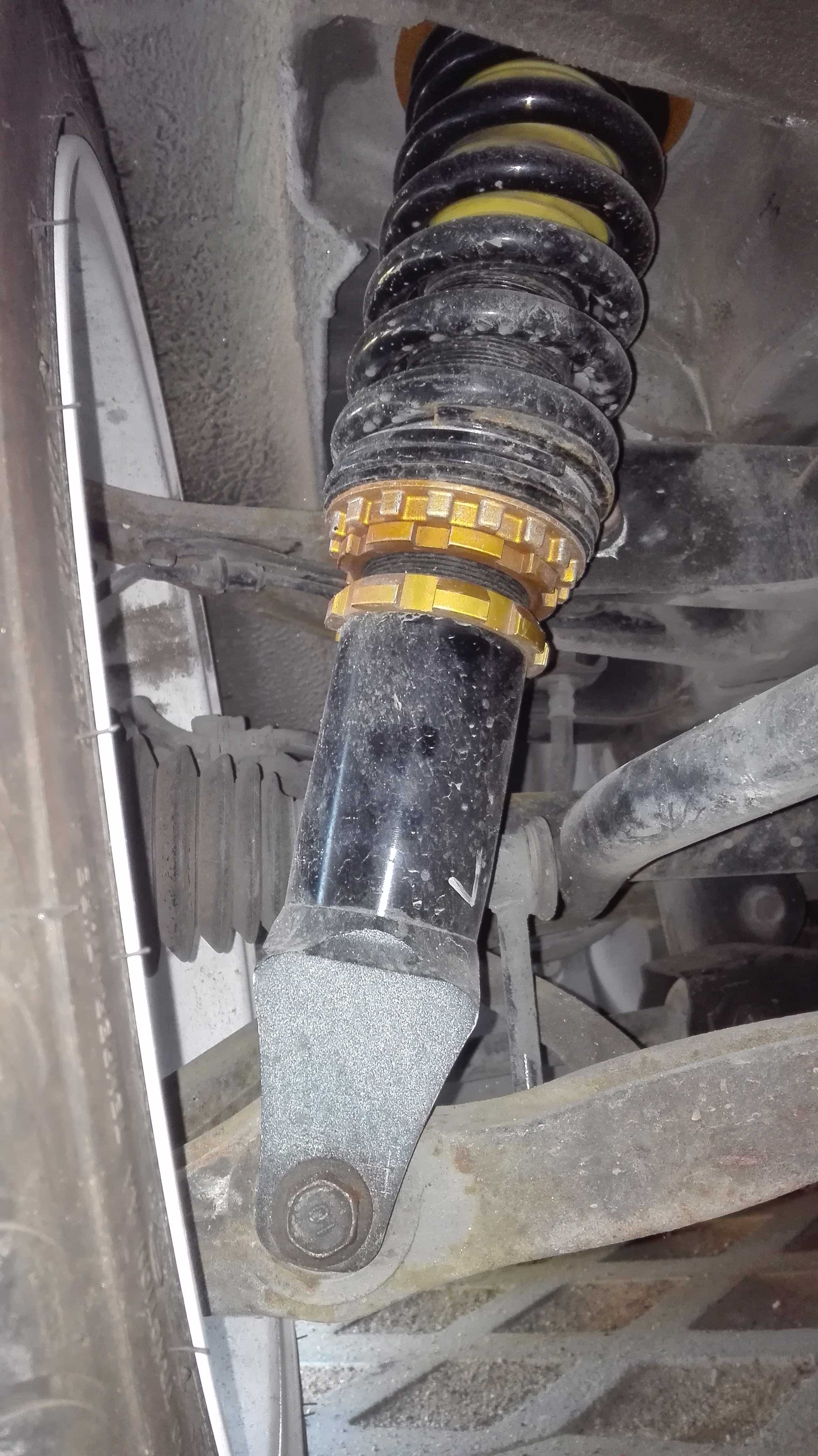

Tak na druhé fotce to už máš téměř na minimum co to jde. Btw je to asi fotkou, ale ten odklon vypadá spíš jak +2 a ne -2 a očividně to dělá to horní rameno ... což ale neřeší problém, že je auto na sériové výšce

jsme zas u mého příspěvku :) prostě s tímto podvozkem to níž nepůjde ,ale bude to funkční podvozek.... pokud chceš dát níž prodej tento podvozek a kup jinej podle foto pořád je vidět že rameno má pořád dobrý uhel - funkční podvozek :)

Pokud se tlumic snizil na spodnim ulozeni o tech XX zavitu, tak se to nejak projevilo na vysce auta? Pokud mas problem, ze jsi aktualne na dorazu ulozeni pruziny vs. spodni ulozeni, tak me napada jen pouziti kratsi pruziny (neni idealni pro chod tlumice) nebo zkraceni te spodni matice na soustruhu (dle toho kolik tam je prostor). Ale prijde mi to divne, takhle to muselo jit uz dolu snad o 10cm.

Tak vyhoď ty kontramatice, zatáhni spodní držák tlumiče maticí pod pérem a nech tu pomocnou pružinu plnit svojí funkci. Předpětí jedan otáčka je stejně neznatelný. Ale to jsi si mohl ušetřit trápení a vzít sériový pera flexou pokud tu jde celou dobu jen o světlou výšku. :lol:

Neprocital jsem cely tema, ale osobne si myslim ze jde o nevhodnej vyber podvozku... ona drift spec varianta podle meho bude mit malej rozsah snizeni a nemuze cekat clovek naky vetsi snizeni jako ruzny dnesni super low varianty podvozku...
A za dalsi podle fotky predniho tlumice, dost opotrebovanyho zavitu a tela matky klidne vsazim na nesmyslne nastaveny predpeti pruziny, ktery taky ovlivnuje vysku podvozku...:)

zkrácení té spodní matice nic neřeší bo je ten tlumič úplně na dorazu
flexou fakt né nejde jen o výšku a zbytek odpovědi viz níže
to opotřebení je tím, že jsem zkoušel různé tvrdosti pružin a i s jinou délkou, přeci jen každému to nastavení vyhovuje jinak
jagy a dáš mi teda výpis z tvého eSka z geošky?
primárně mi šlo o to jestli nemůže být problém někde na podvozku eSka, prostě něco kvůli čemu to nejde dolů, pokud pominu podvozek XYZ
