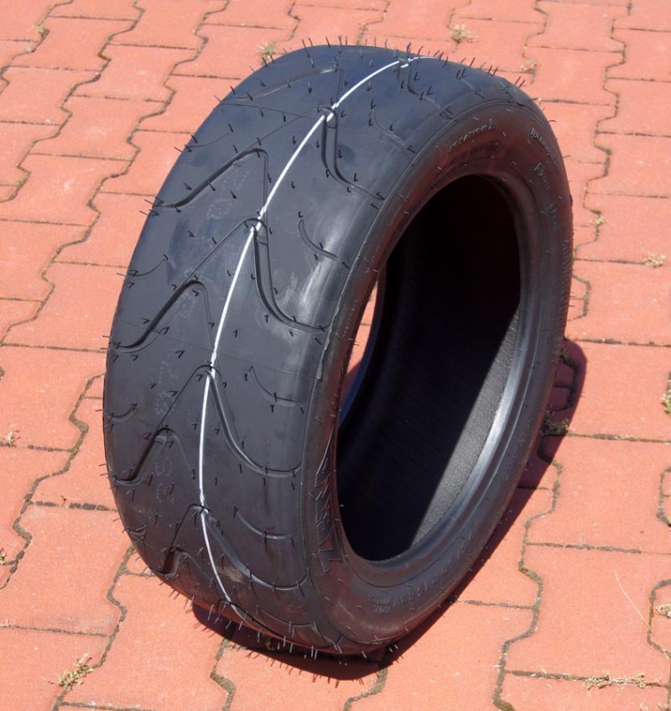

co mi reknete o Marangoni Zeta Sport - 195/50 R15 ? bude to fungovat? jak rychle to bude mizet? chci to na street + obcas okruh, civic 150 koni a 800kg.
