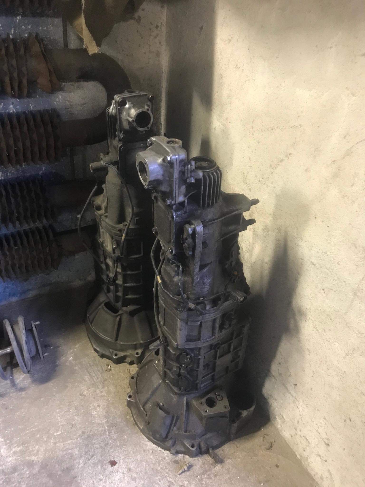

Jelikož je má převodovka na paštiku tak jsem udělal zásobu náhradních. Během pár týdnů na autě přehodíme doufaje, že nová převodovka bude makat.

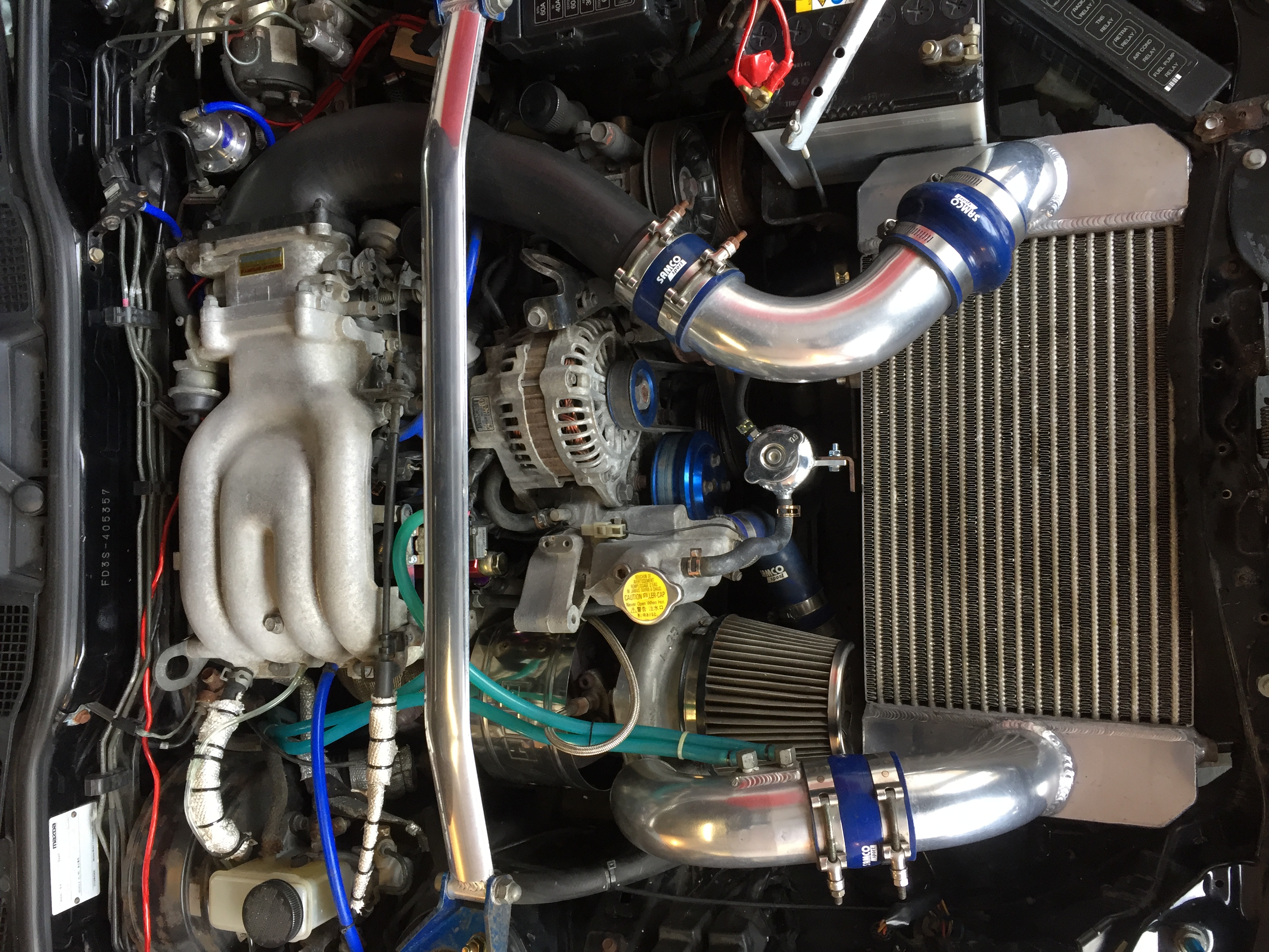

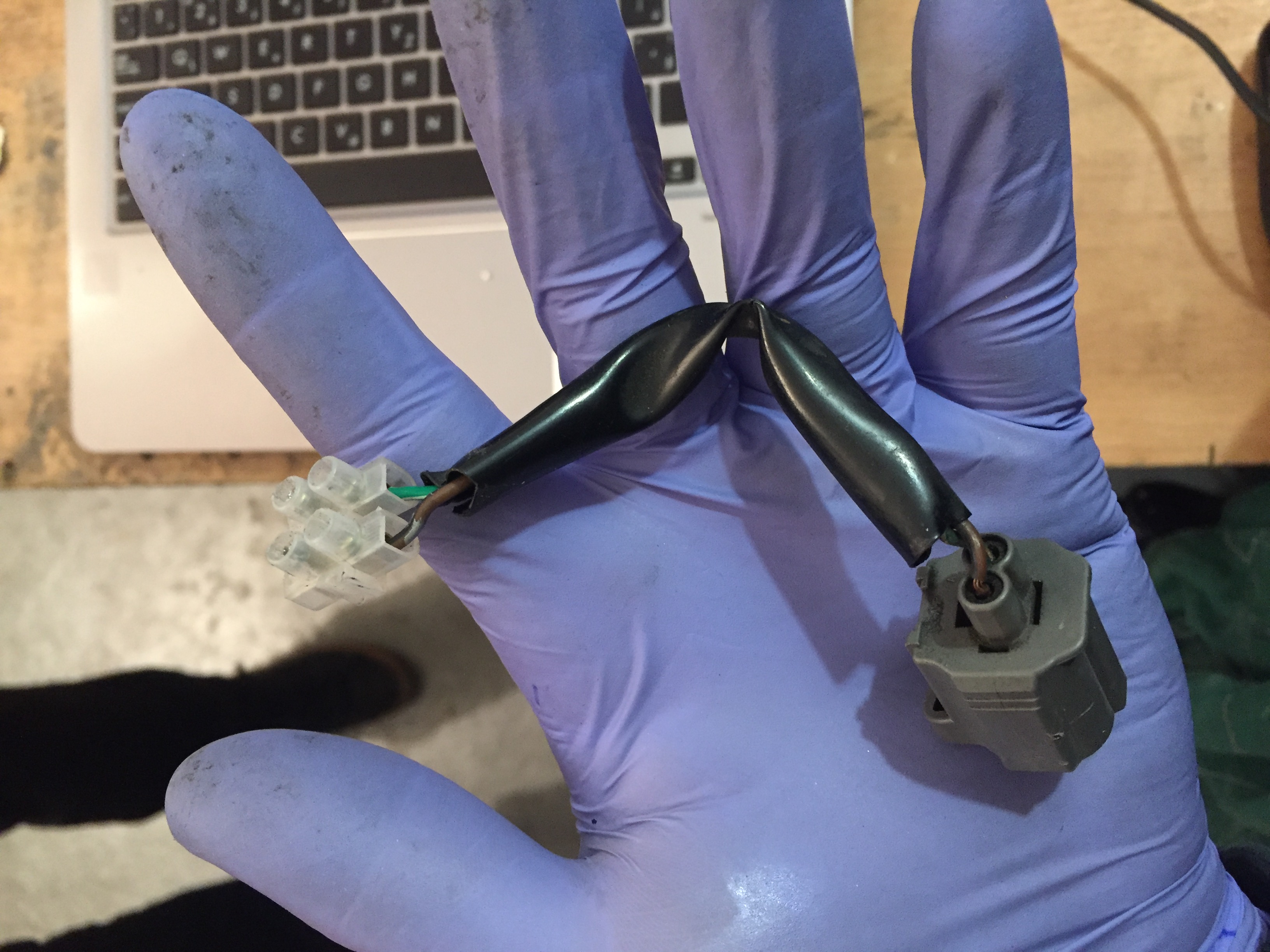

Dále jsem začal kultivovat motorový prostor což s sebou přineslo několik zjištění. Elektrika, která je v autě má do správného a profi provedení hodně daleko. Po tom co jsem očistil pár věcí zahýbal s pár svazkama auto přestalo fungovat. Začal řvát budík vody, kontrolka motoru a auto přestalo jet. Budík vyřešilo zaoxidované čidlo, které po svém zapojení mělo blbý kontakt. Kontrolku motoru rozesvítilo čidlo teploty vody, které z nějakého důvodu dal někdo na čokoládu a kabel vypadl . No a když se pozhasínaly budíky auto stále nejelo. Zjistilo se po celém dni hledání, že se na vozidle nenachází elektrika přímo pro verzi mého auta a tak konektory ke vstřikum jsou jen nastrčené ale nemají žádné zajišťovací zobáčky takže stačilo na auto z pozarohu bafnout a konektory se rozpojí. Takže na vše se přišlo. Jelikož dnes bylo krásně, připojili jsme přes Datalogit jednotku doladili se nějaké drobnosti, donastavil se správný tlak turba, fuel cut a duty. Vše maká prozatím. Zatím mě to docela školí, ale je to dané neznalostí a tím, že než se člověk seznámí se všema kostlivcema co auto má v sobě zakopané tak to ještě asi chvíli bude v tomto duchu.

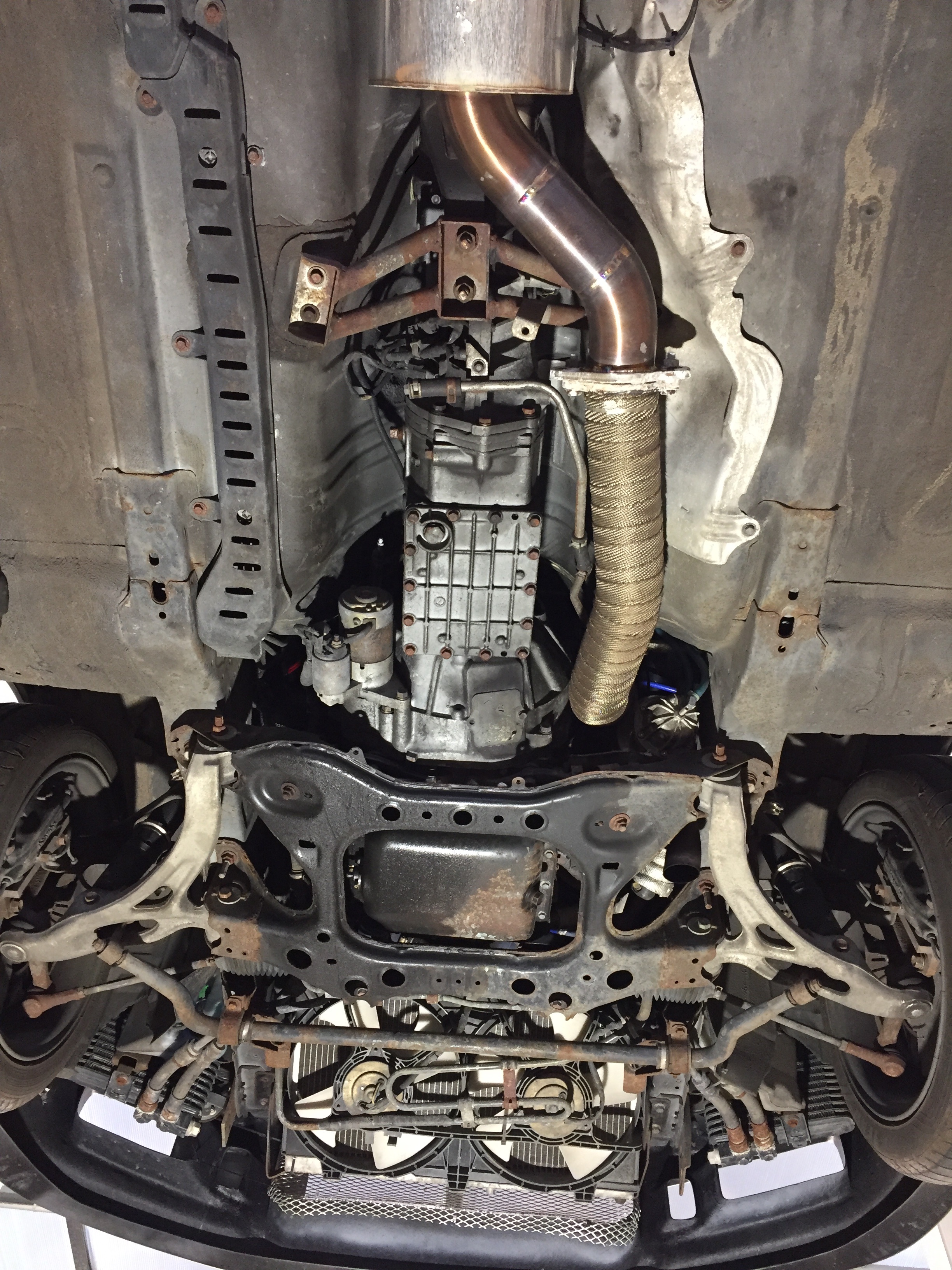

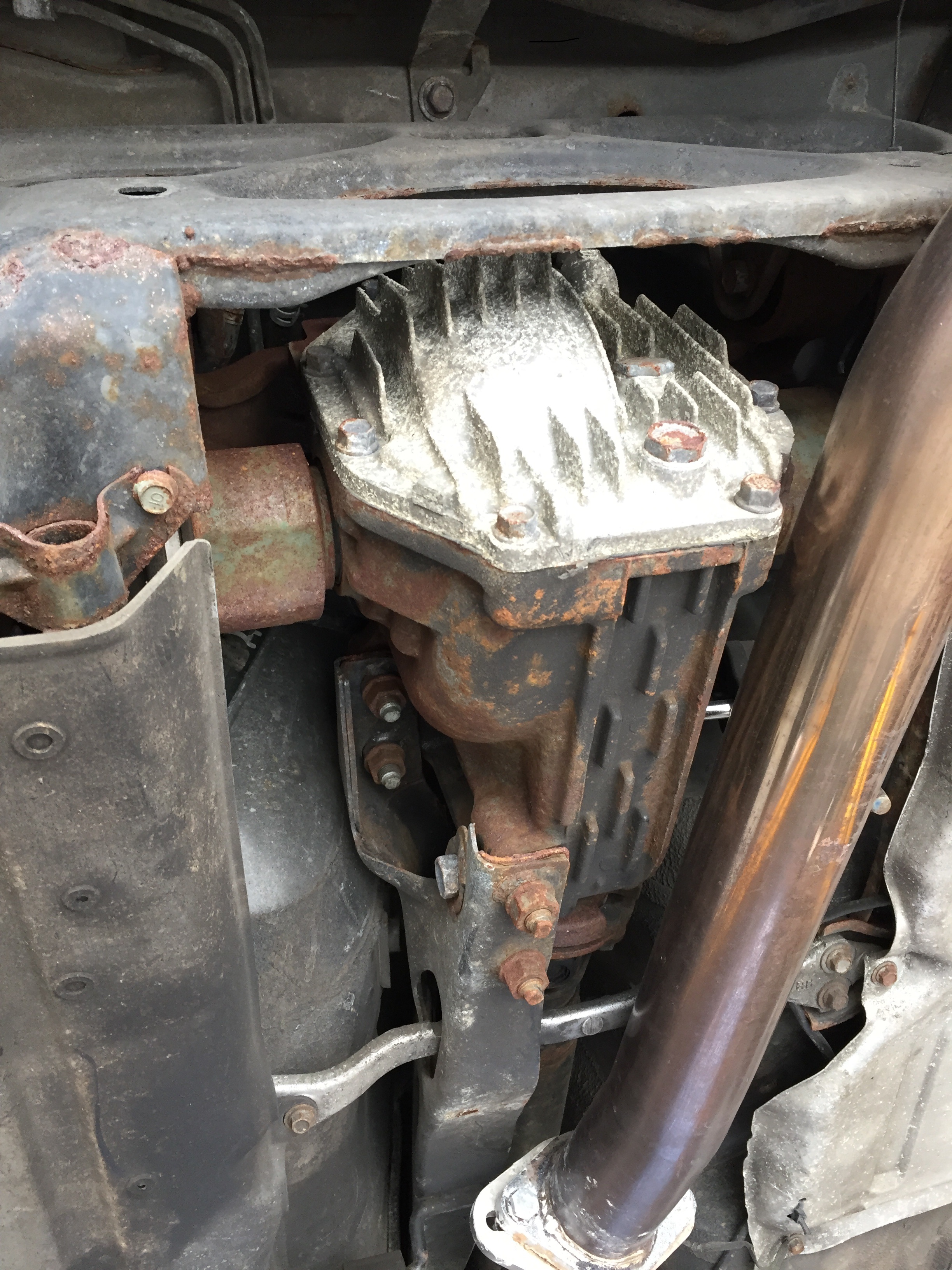

Re: FABI - Mazda RX7 FD3S

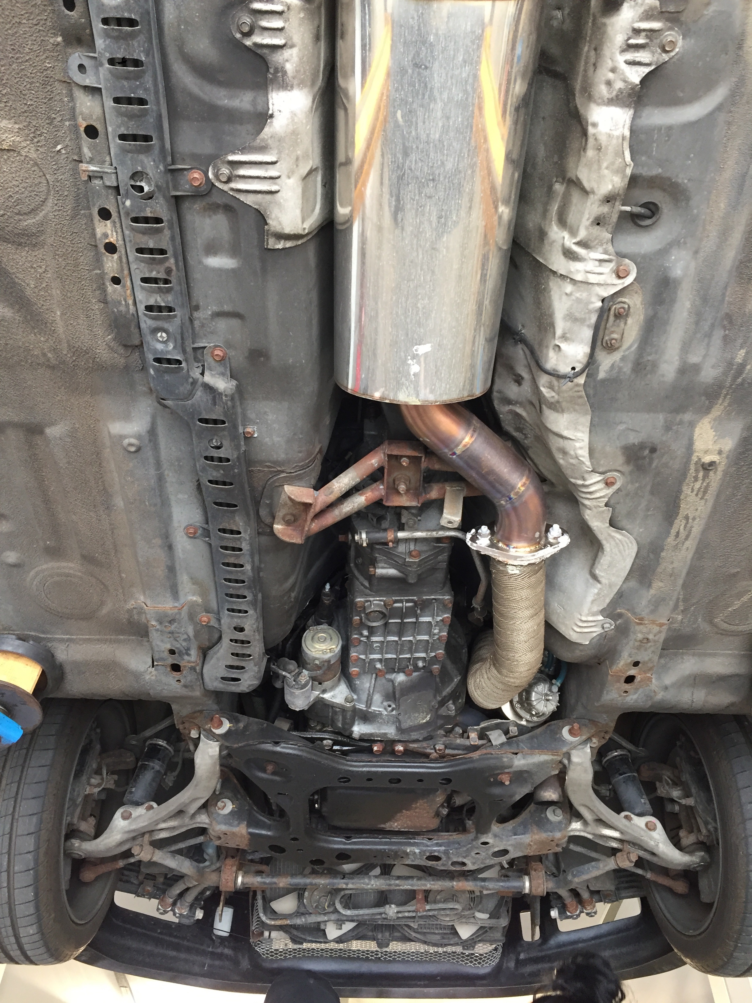

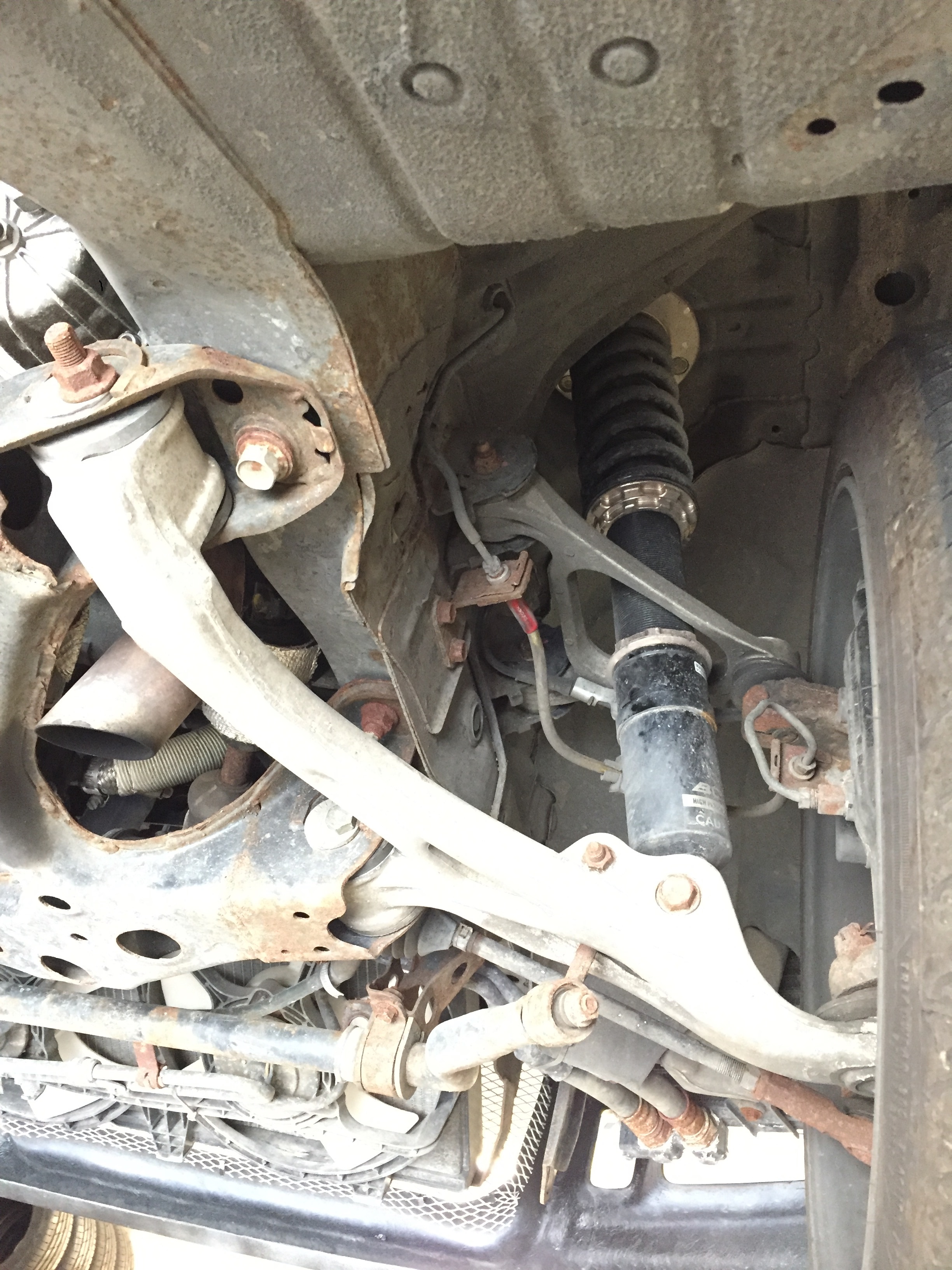

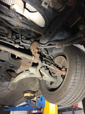

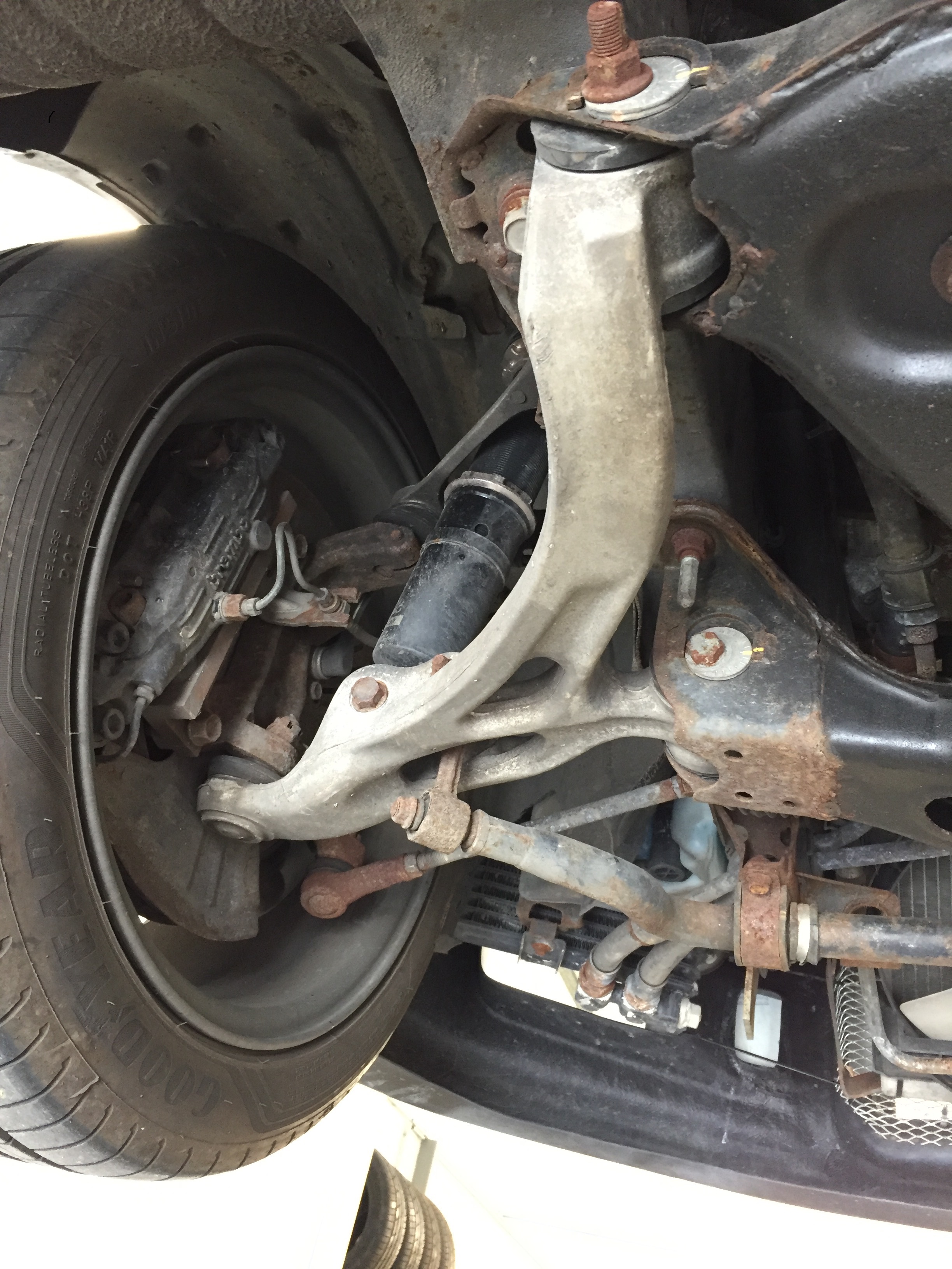

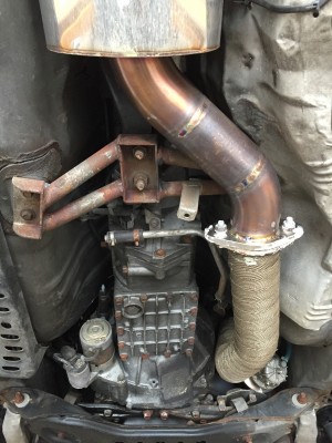

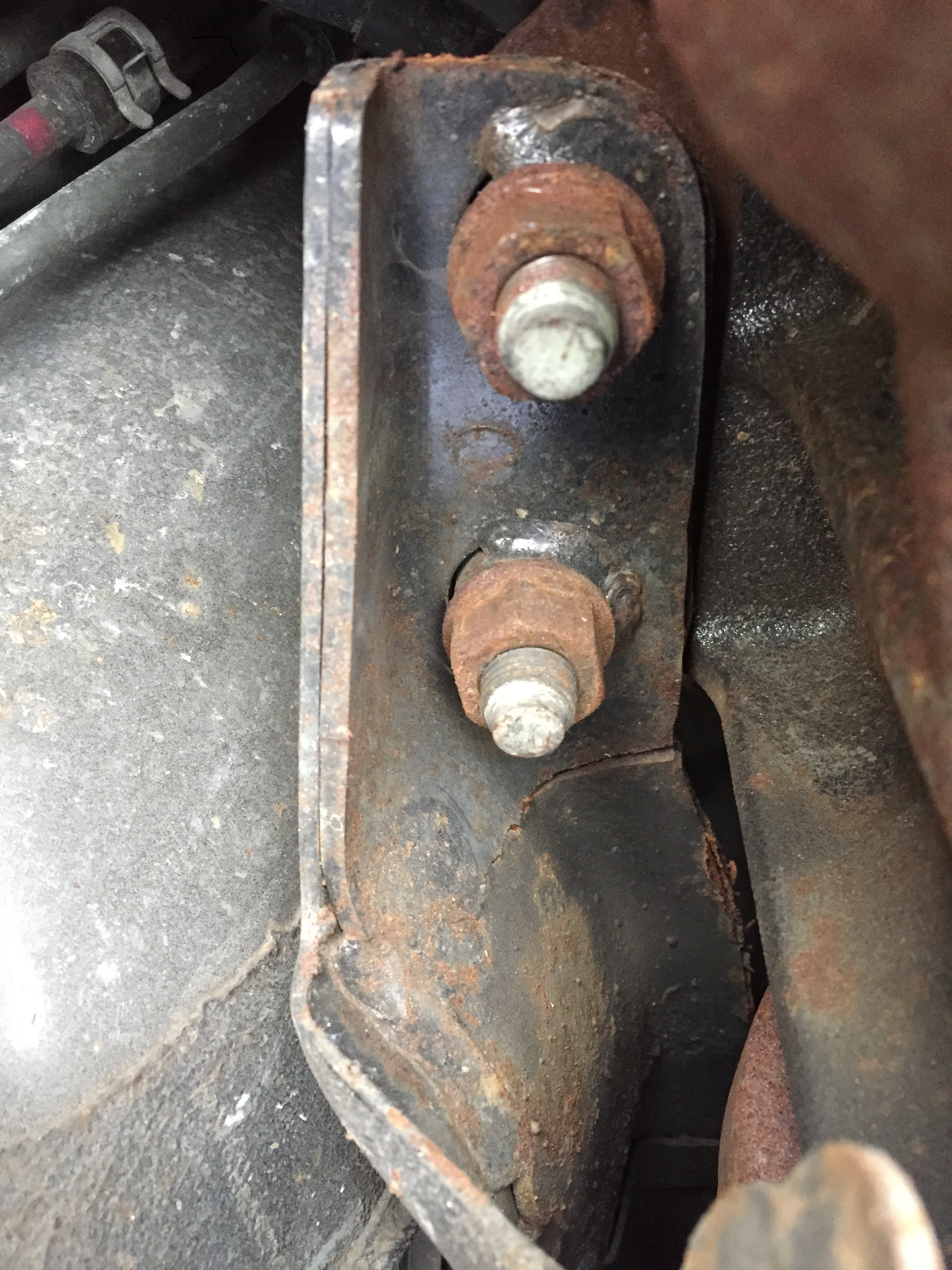

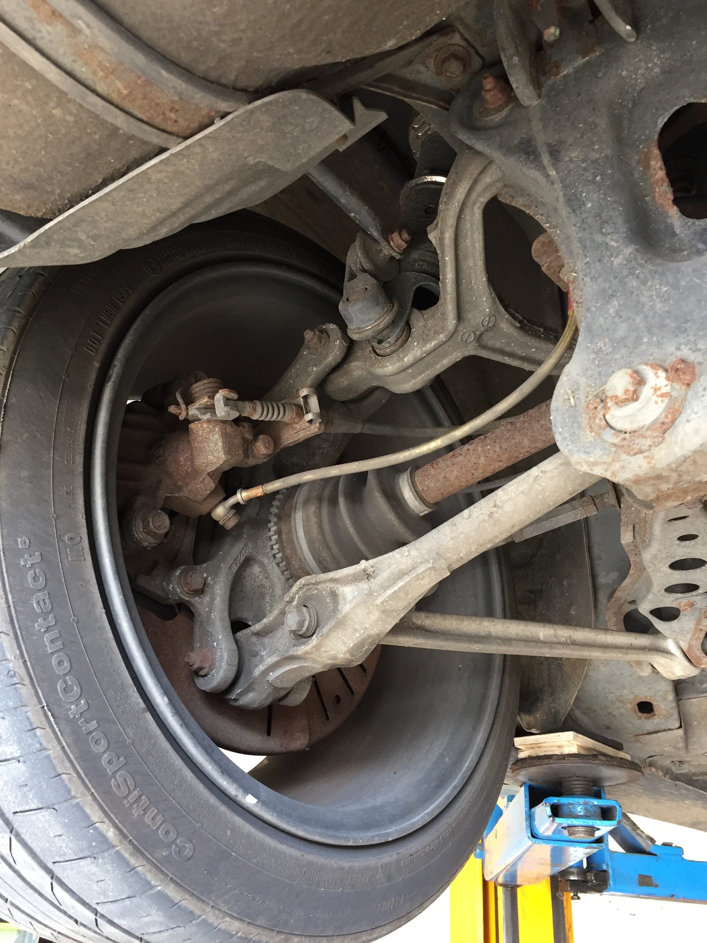

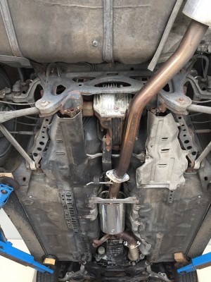

Dnes první pohled pod sukni – dobrá zpráva, karoserie a podvozek jsou až na povrchovou rez úplně zdravé. Nicméně bylo zjištěno, že je urvaný držák převodovky a výztuha převodovky a diferenciálu je prasklá. Držák je nějaký homemade custom a je špatně konstrukčně řešený - vyrobí se jiný. Během dvou týdnů bude auto přestěhováno do nově vybavené dílny, kde se bude řešit několik základních úprav/oprav, aby auto dojezdilo letošní sezonu a mohlo se na podzim začít rozebírat a připravovat na přestavbu. V nejbližších týdnech proběhne úprava výfuku na V-band spoje, oprava těsnění turbo/downpipe, výroba nového držáku převodovky, výměna převodovky, výměna oleje v motoru a svaření výztuhy gear/diff.
Ze stavu kastle mám radost
PS: Poradíte mi někdo jak sem dávat ty fotky tak aby se zobrazovali tak jak mají a ne o 90°otočené? Díky EDIT: Díky Libo.
Někdo asi jezdil a moc nerenoval. Koncepce auta ze spodu zajímavá. Škoda že je těch aut málo a stojí tolik peněz.
To tvoje je ještě taky bude chtít.
Moje projde kompletní renovací. Jinak jsem rád že to nikdo nedělal předemnou a že si to mohu udělat podle svého
S odstupem pár dní jsem fakt štastný za to v jaké stavu ten spodek je. Vypadá to že se na to nebude muset svářečkou vůbec sáhnout. Nyní pracuju na harmonogramu jak se bude celá stavba vyvíjet - zatím stále věřím že se dá celé auto postavit za jednu zimu za předpokladu že budou domluvené firmy a díly dopředu. Uvidíme jak moc bláhová představa to je
Už teď jsem si začal shánět na půjčení karosářské díly pro zaformování dílů aniž bych své musel odstavit, to mi ušetří času hodně.

Nějaké novinky...
Špatnou konstrukcí výztuhy kastle a převodovky došlo k jejímu rozlámání a vyrvání domku z karoserie došlo tedy na výrobu nového. Použil jsem siláš tensions z 350Z. Siláč funguje výborně.
