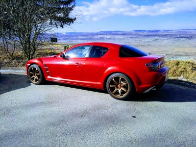

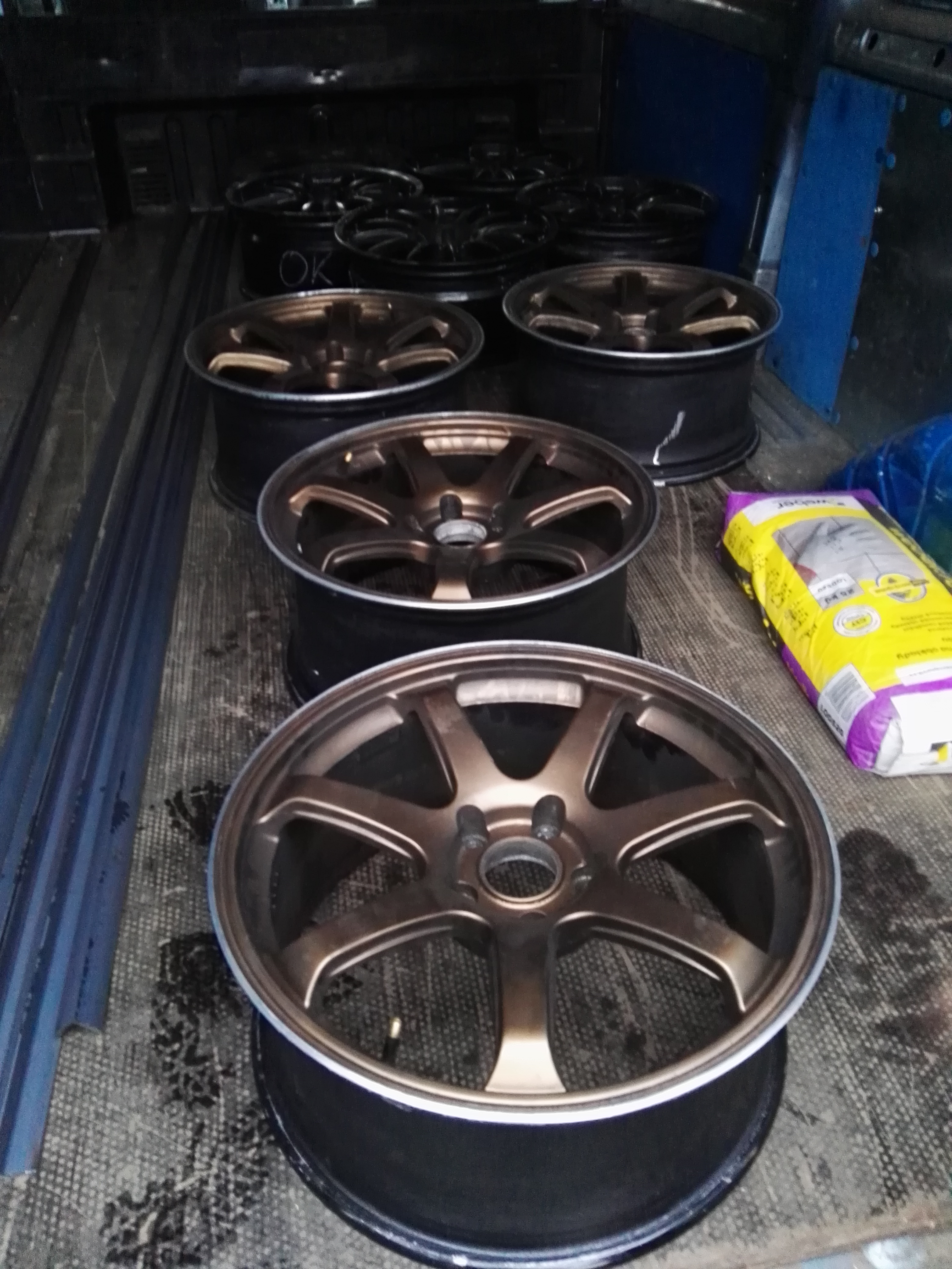

Jako první přišla kola OZ F1 Racing CUP o rozměru 8x18 které ne úplně vyhovovaly mé představě kol na voze a tudíž dalším krokem byla kola Ultralite Acer2 8,5x18 a pneumatiky 225/40-18 Nankang NS2R.
Byl odstraněn katalyzátor a použit pouze rezonátor s adaptérem pro kyslíkovou sondu.
Vůz jsem pustil o dva centimetry k zemi na obou nápravách a doladil geometrii.

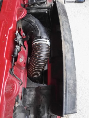

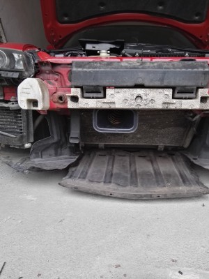

KaN vložka vzduchového filtru a předělany přivod vzduchu k filtru.

MichaelS: gratulujem super auto a aj cervena mu pristane. kolesa mu tiez sedia. Za ich kvalitu by som ruku do ohna nedal, ale vsak ked sa nezadari stale ich mozes vymenit. Co by som vsak neriesil su remenice, dufam hlavne ze si nemenil tu na kluke, ostatne su ok. Japspeed vyrabajuci v Cine si s nejakym vyvazovanim moc hlavu lamat nebude. (ta na kluke aj keby vyvazena staticky bola aj tak to neni dobre). Uzivaj auto a nech ti dobre sluzi a robi radost. Napis este odkial ho mas, kolko ma km...

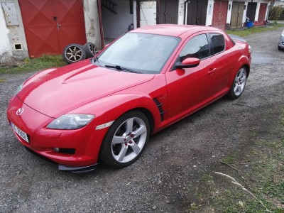

Zimní přeměna.. kola jdou renovaci.
