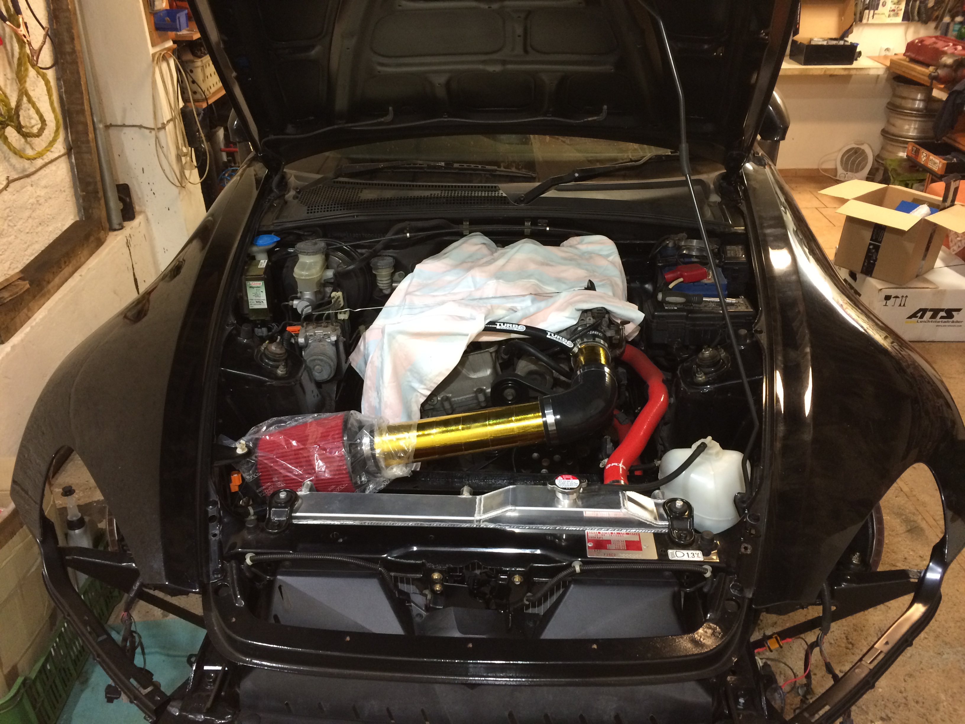

Tak bych Vám rád představil moje nové auto, jelikož jsem se s mazdičkou po sezoně 2017 rozloučil. Chci podotknout, že RX-8 je skvělé auto a užil jsem si s ní spoustu zábavy i za tak krátký čas, co jsem jí vlastnil. Nyní jsem se opět vrátil k Hondě, ale konečně se správnou poháněnou nápravou. Jsem šťastný majitel Hondy S2000 AP1.
Provedeno:
Vyčištění a přetěsnění škrtící klapky a vtec solanoidu.

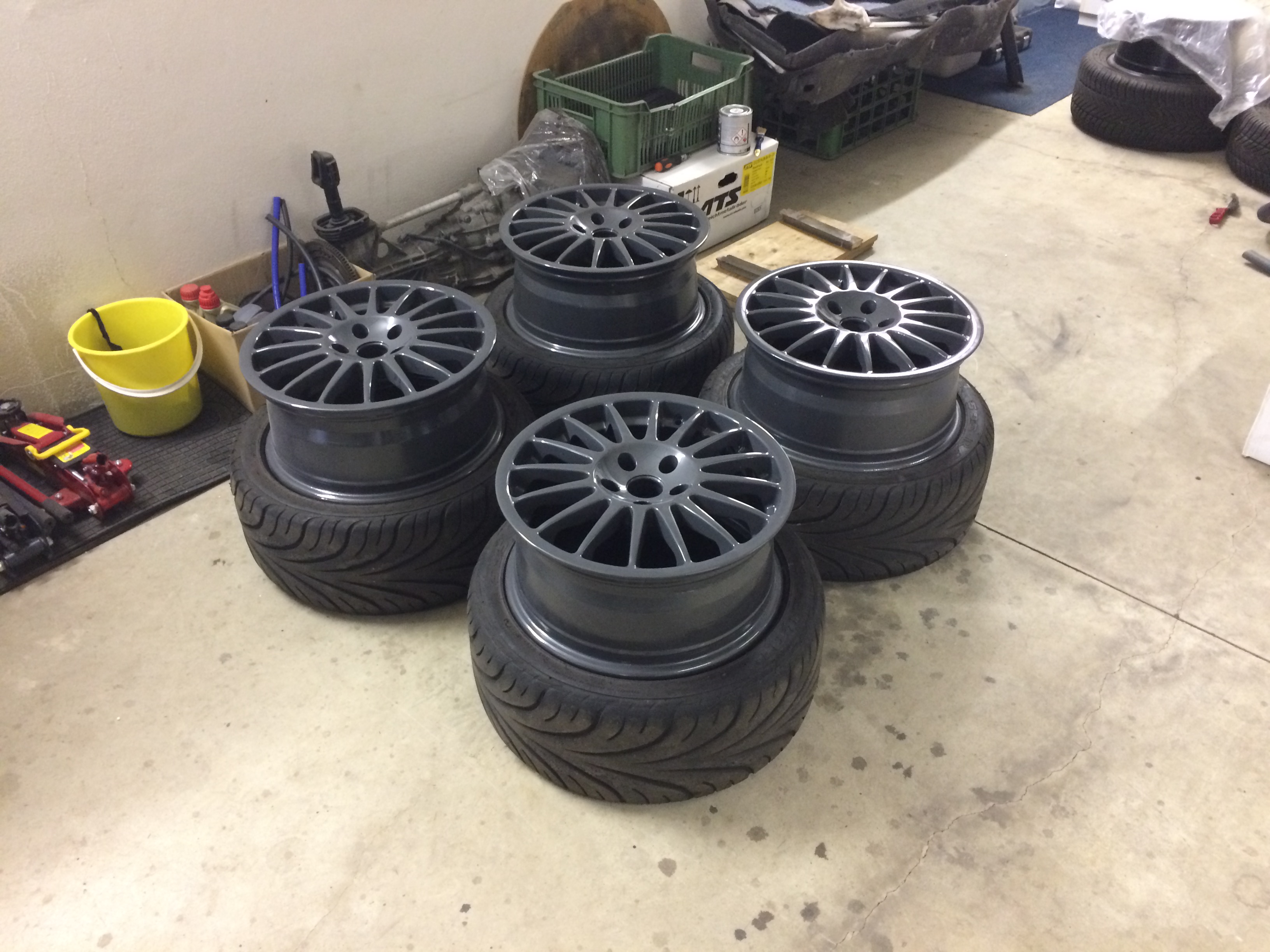

Koupě originál kol AP1 a následná renovace do černé lesklé
Podvozek KW varianta 2
Catback Magnaflow
Plánované úpravy na sezonu 2018:
- Kompletní rozebraní náprav a následná renovace všech podvozkových dílů.

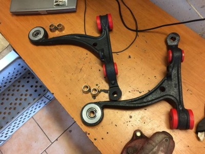

- Polyuretanové silentbloky - Strongflex
- Čepy Hardrace
- Unibaly od jedetoshopu
- Kompletní ošetření a odrezení celého auta.
- Klima a air pump off

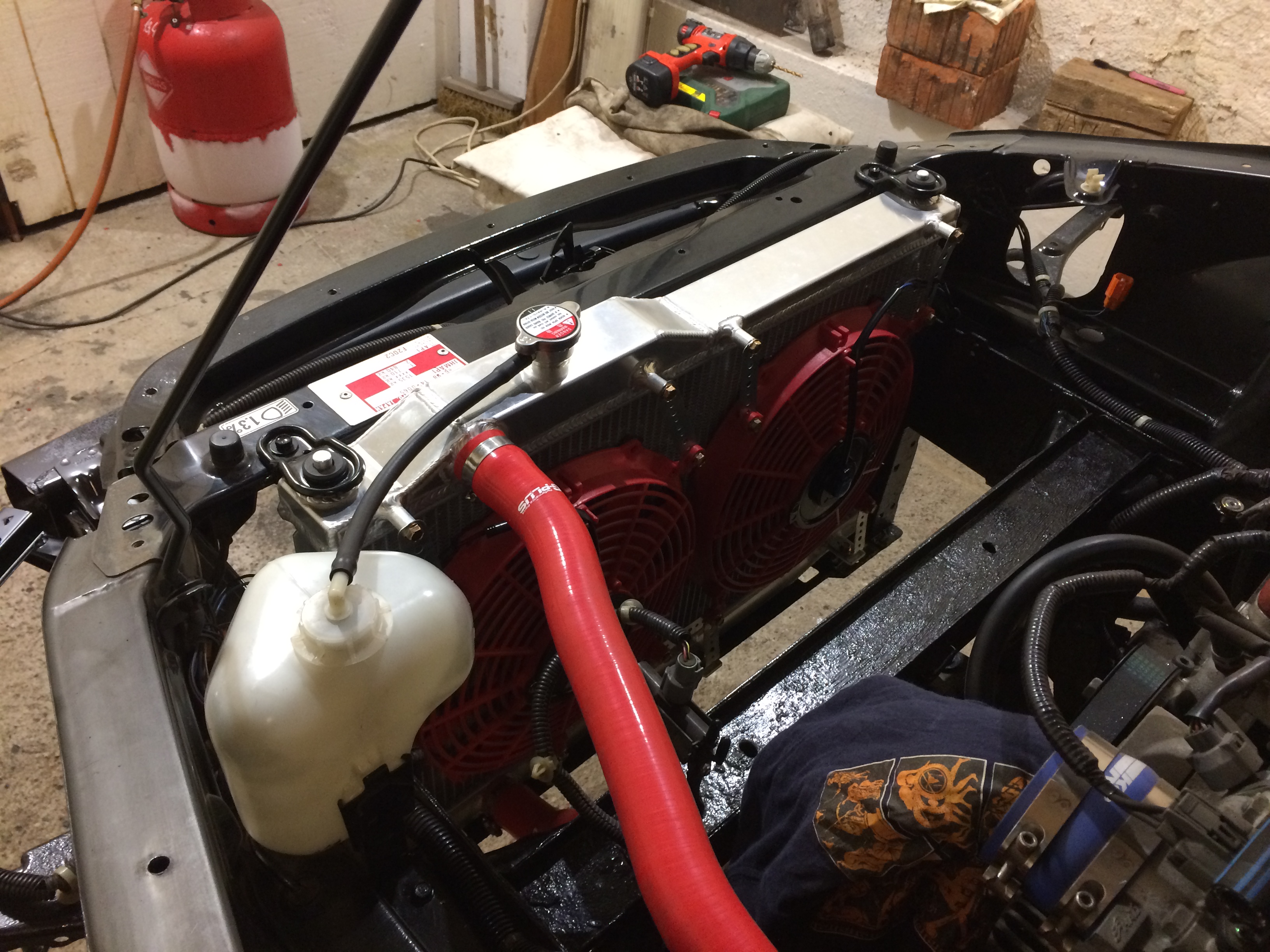

- Větší chladič
- Renovace brzd, pancéřové hadice + desky Hawk HP+
- Nějaká další menší redukce váhy
- Semislicky

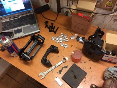

Přikládám pár fotek z letošní sezony a započaté renovace.

- Větší chladič

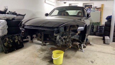

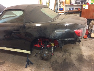

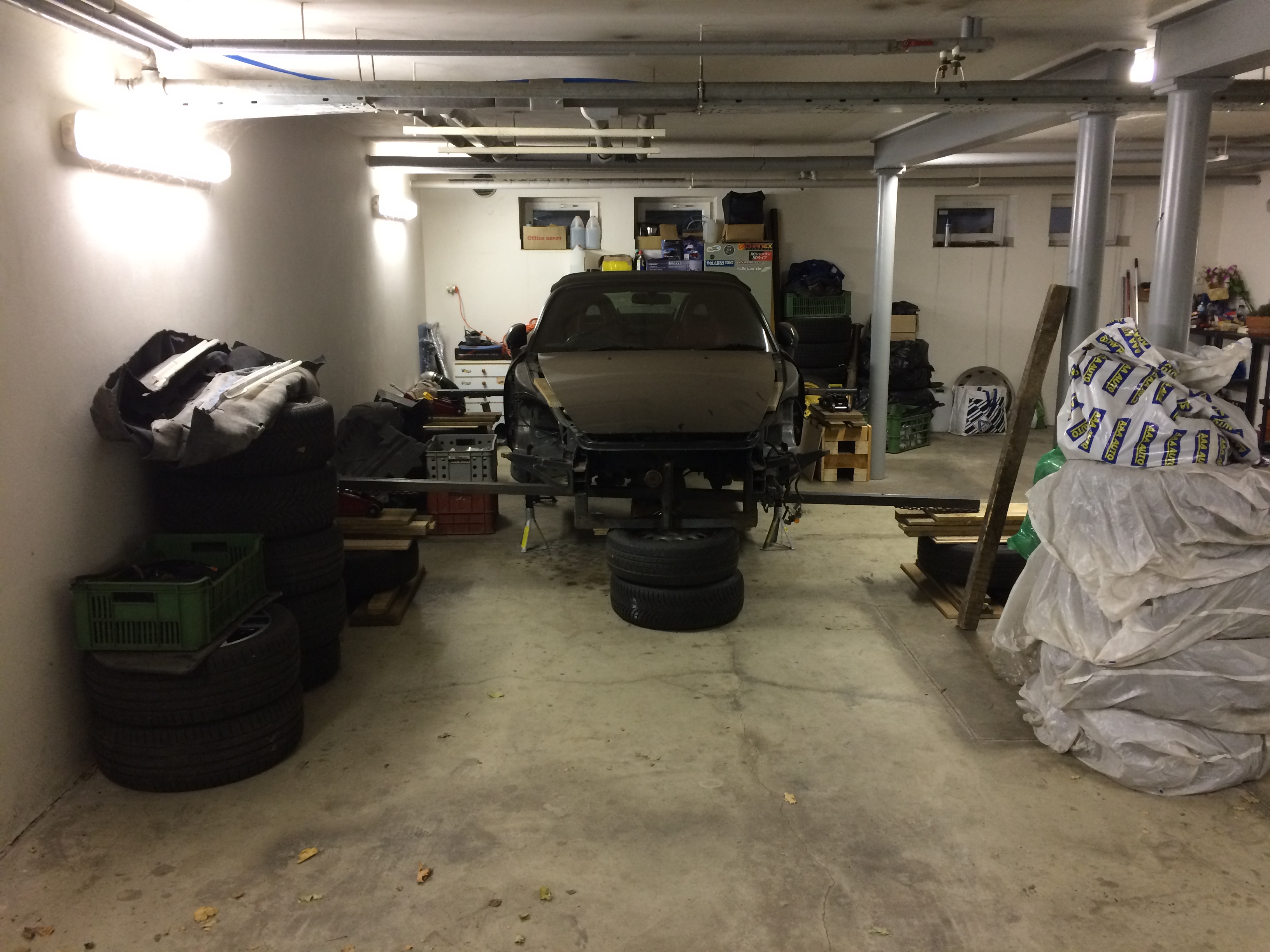

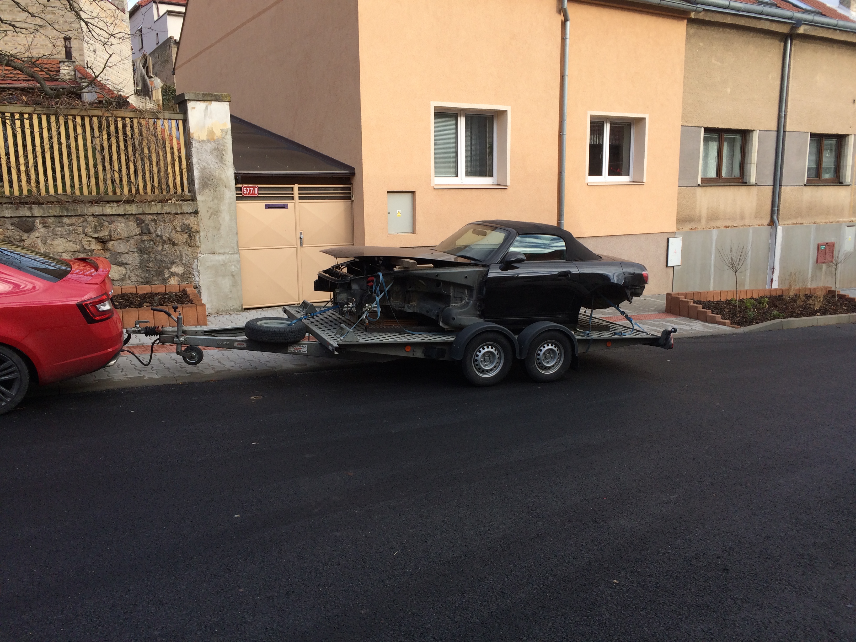

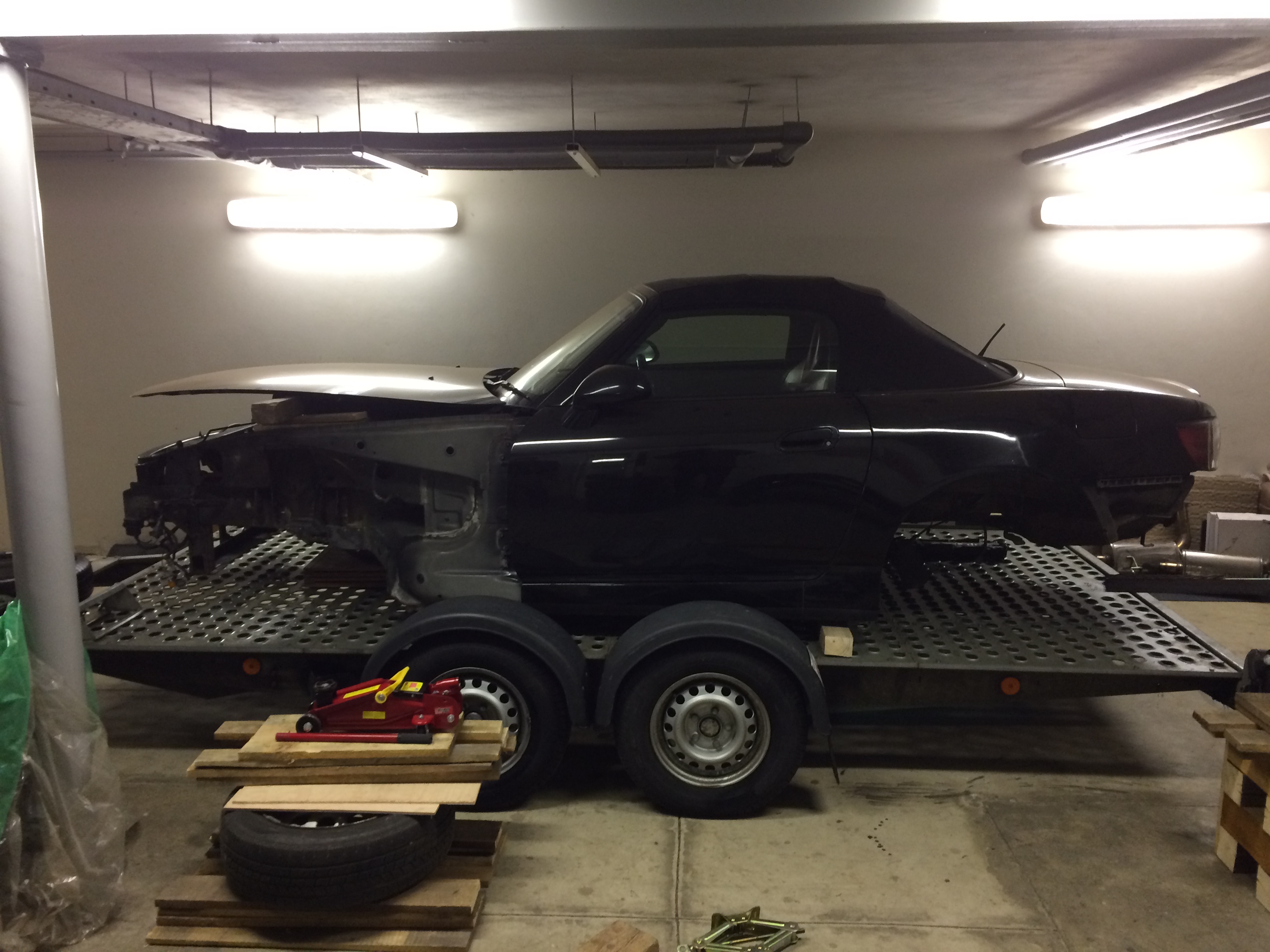

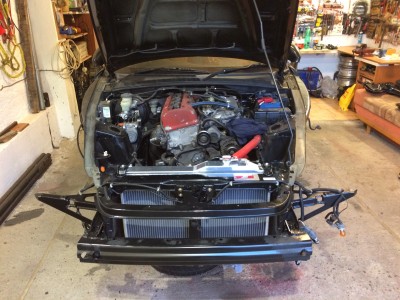

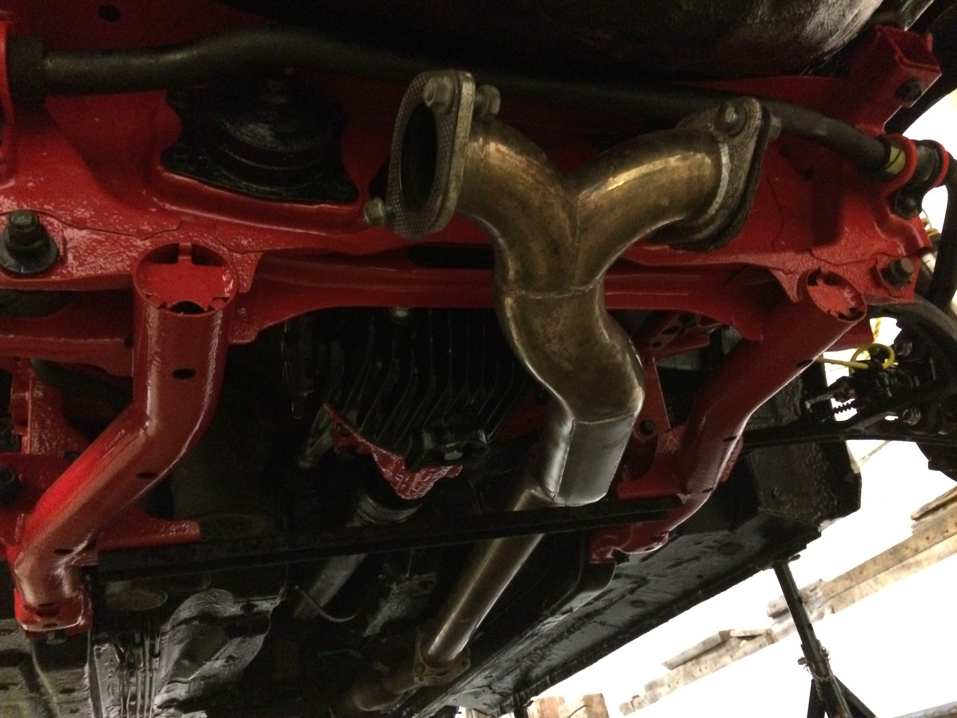

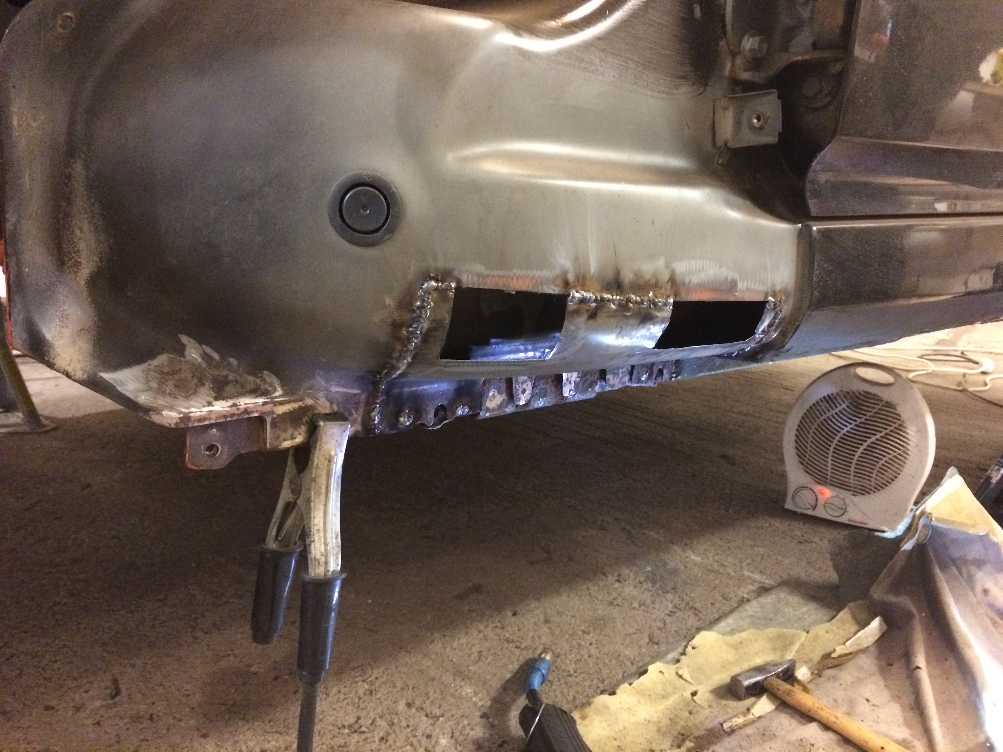

Tak to tady trochu oživím, aby bylo vidět, že se nelení, ale naopak skoro každý den se pracuje. Po Novém roce jsem musel převážet Esko do jiné garáže a to ve stavu dosti rozloženém.
Re: Adams - Honda S2000

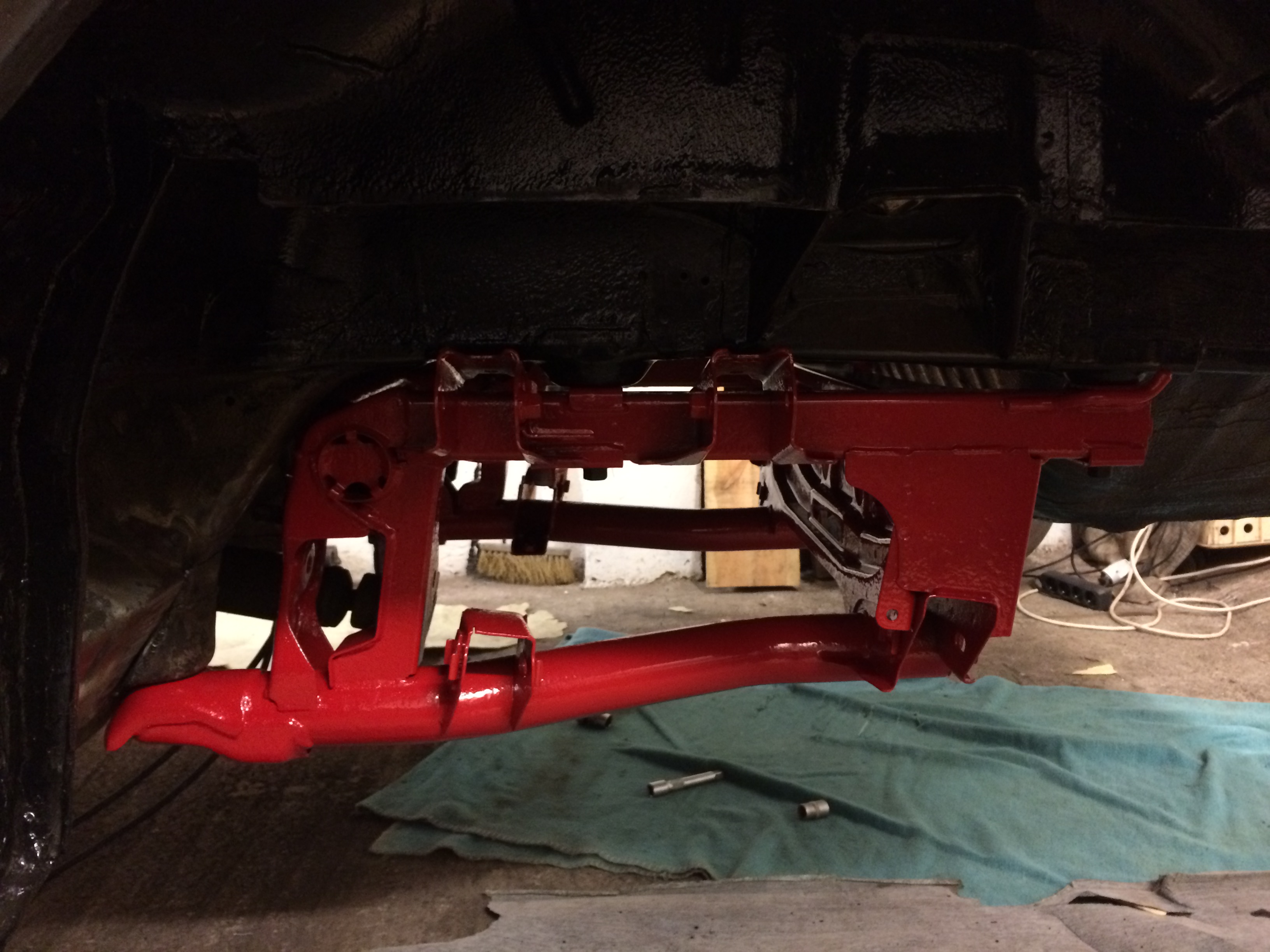

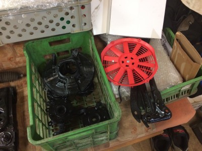

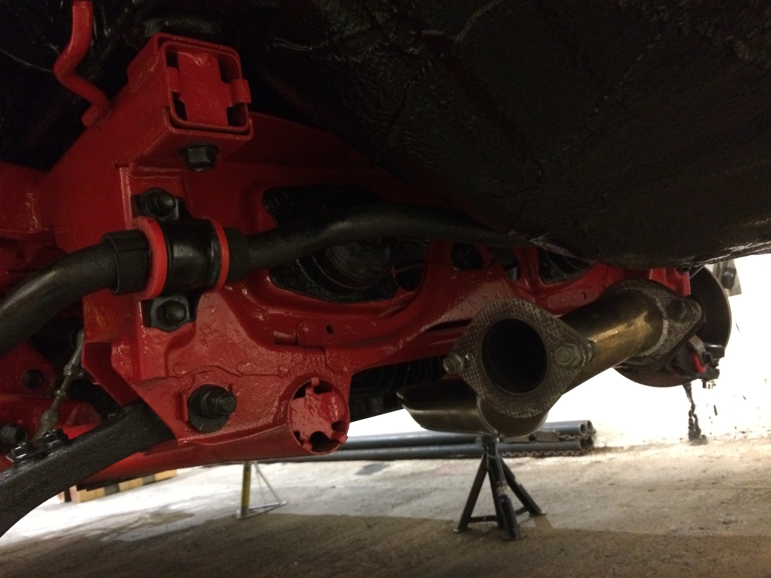

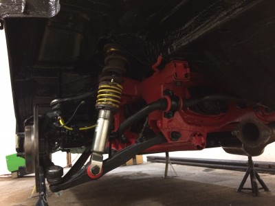

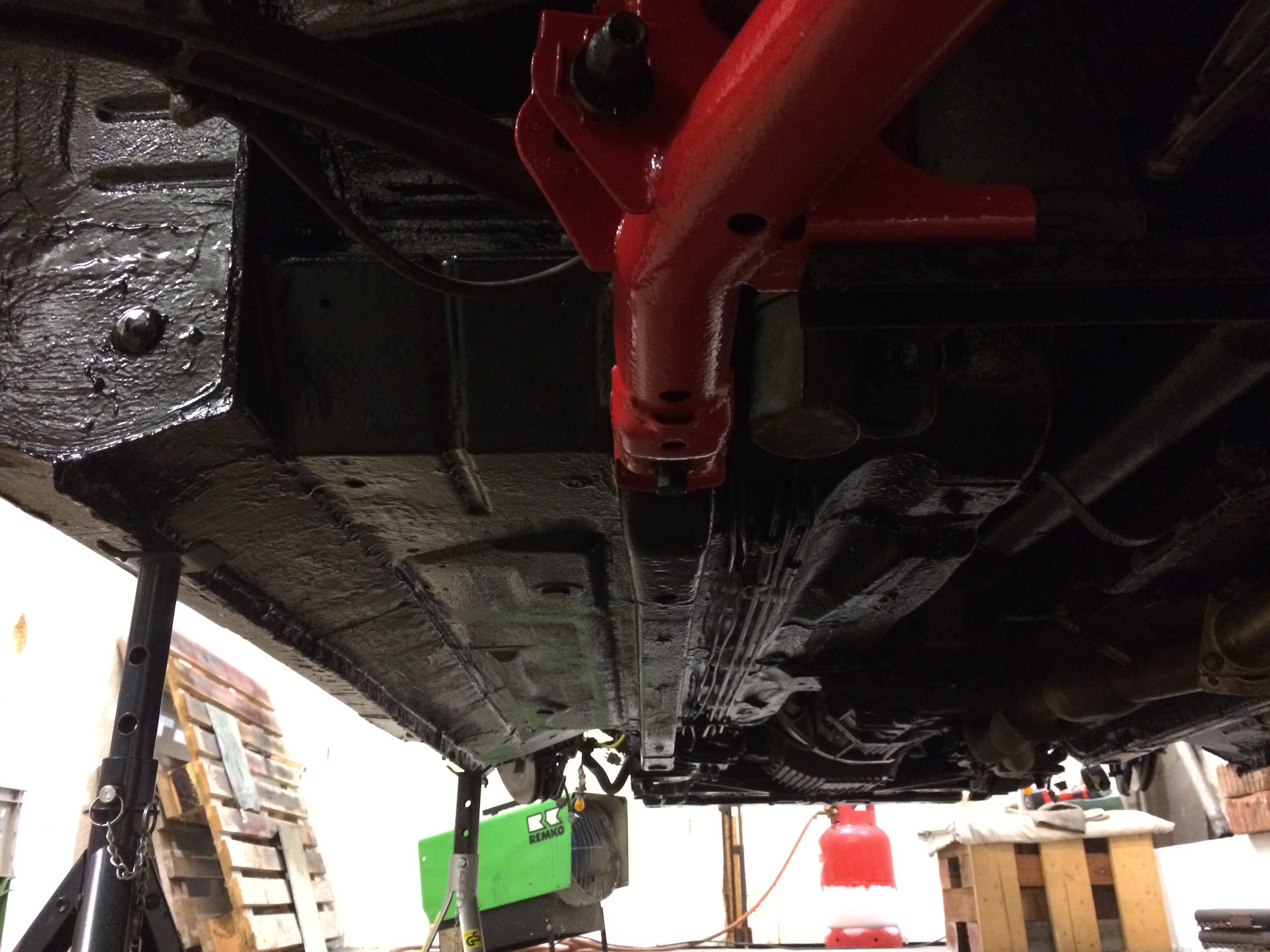

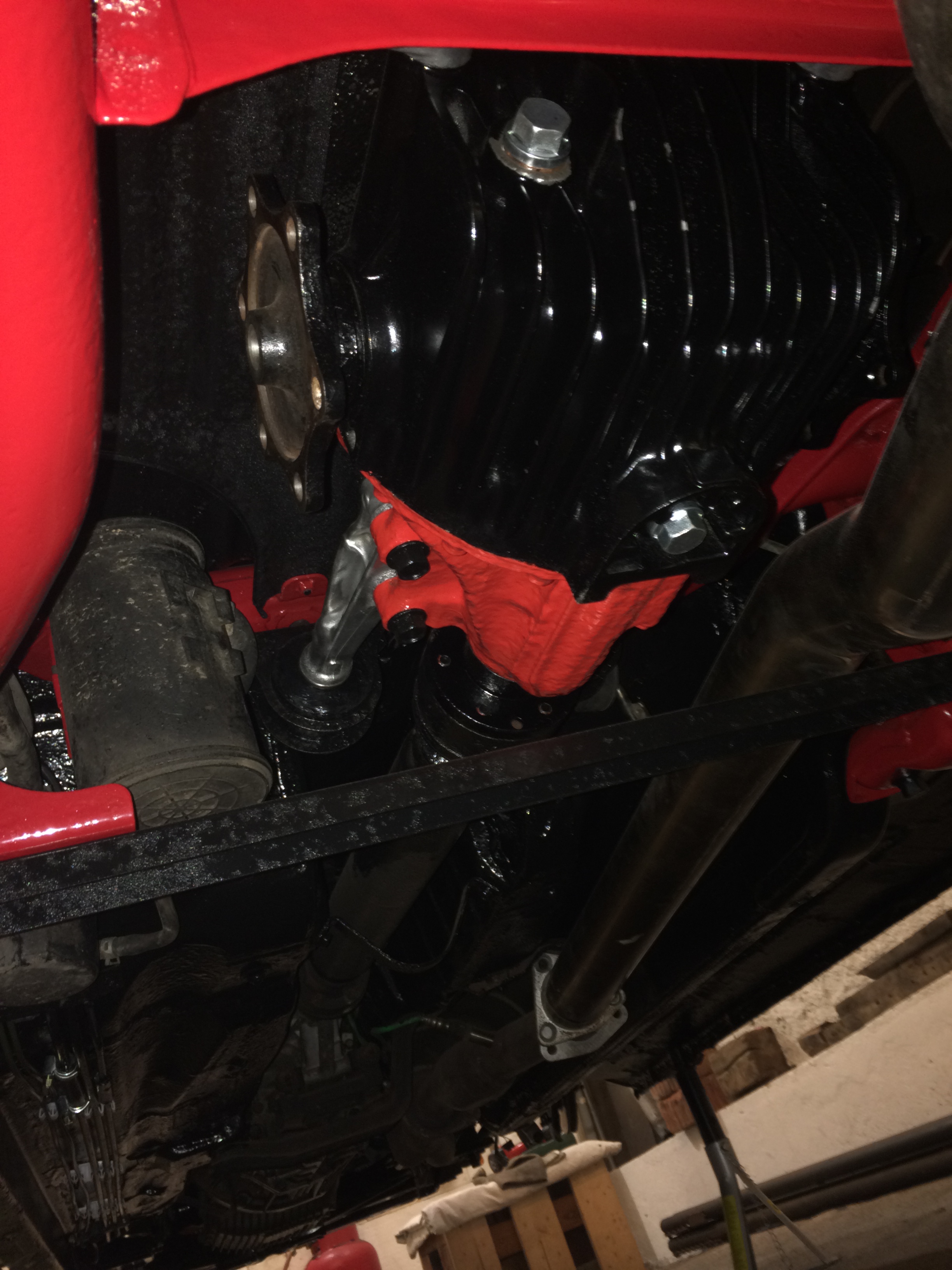

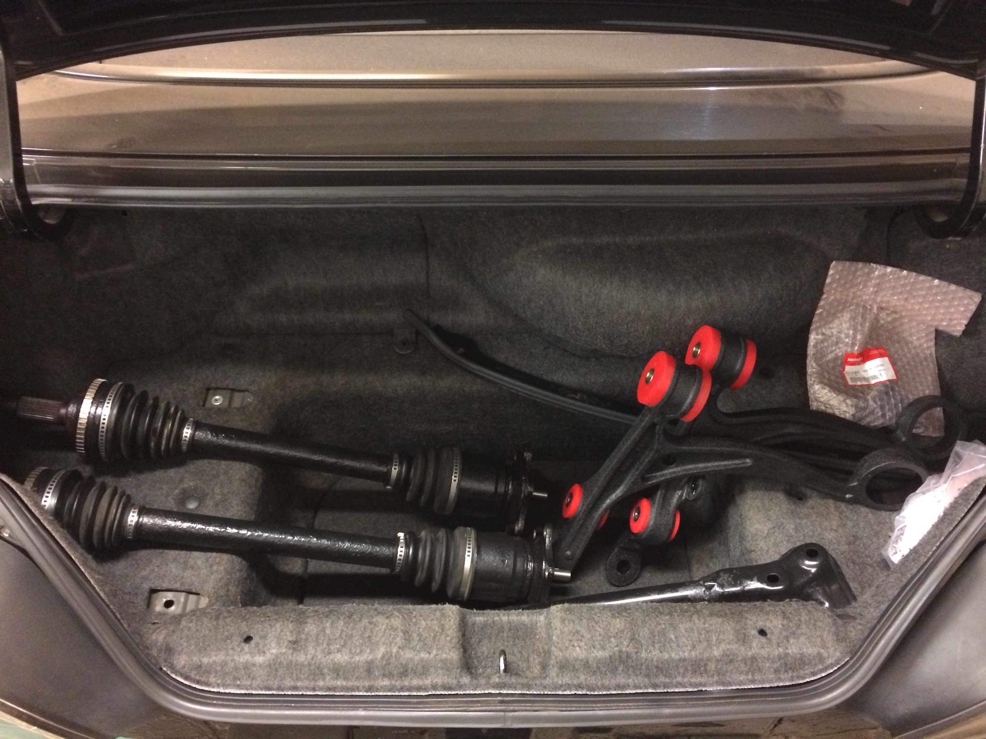

Zadní nápravnice v červené práškové barvě. Jinak všechny díly jsou zrenovovány a je na nich KTL povlak - barva která je nanášená pomocí el. náboje.

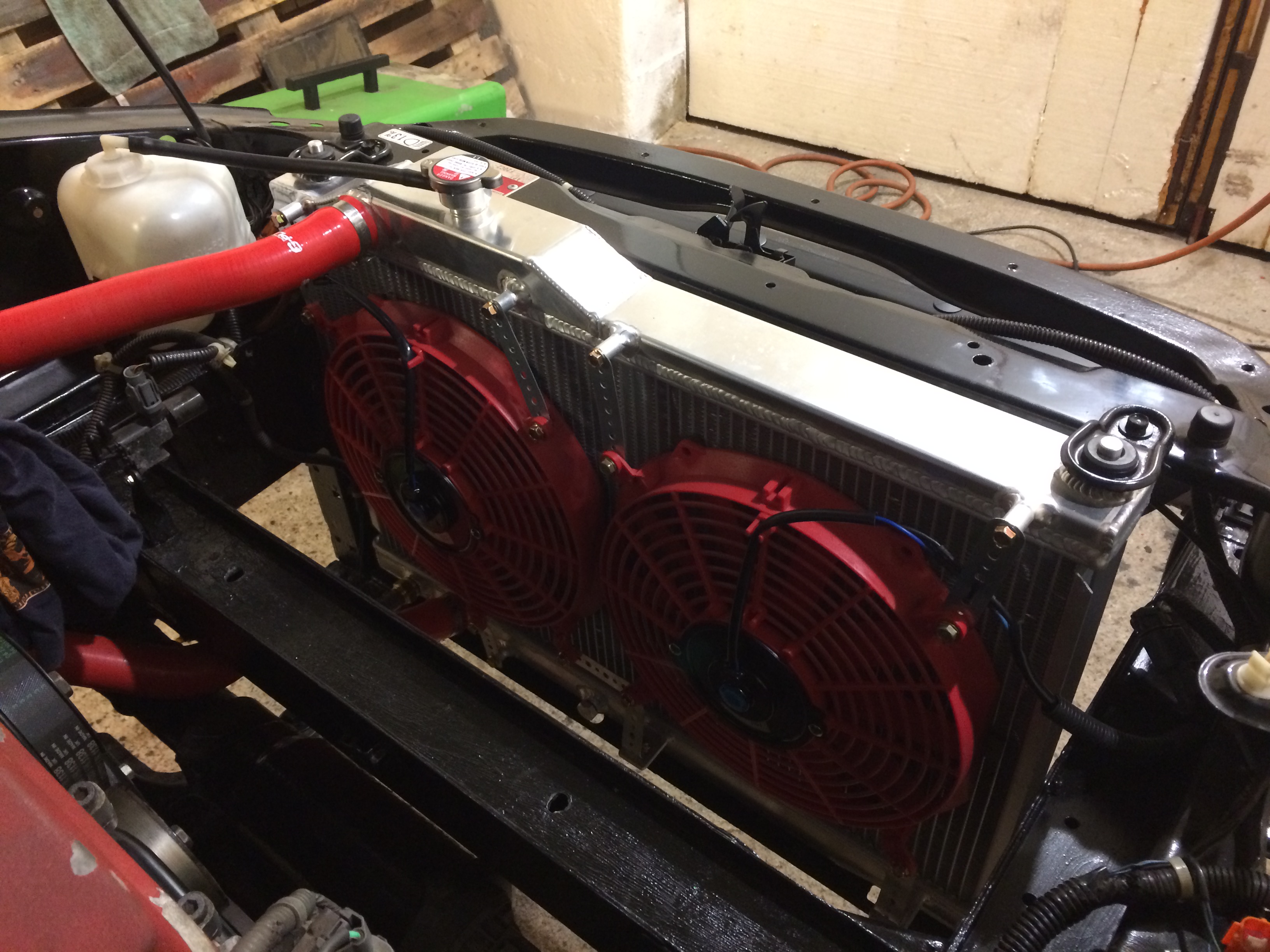

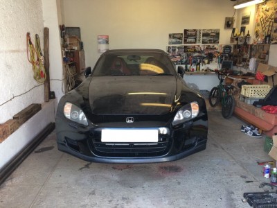

Robilo se toho hodně a teď jsem bohužel ve stavu, kdy čekám na díly, abych auto mohl postavit na kola. Až budu mít čas, tak vypíšu vše, co se na autě přes zimu udělalo.
Momentálně má auto už zadní nárazník, přední blatníky a upravuji světla, aby bylo možné auto přihlásit.

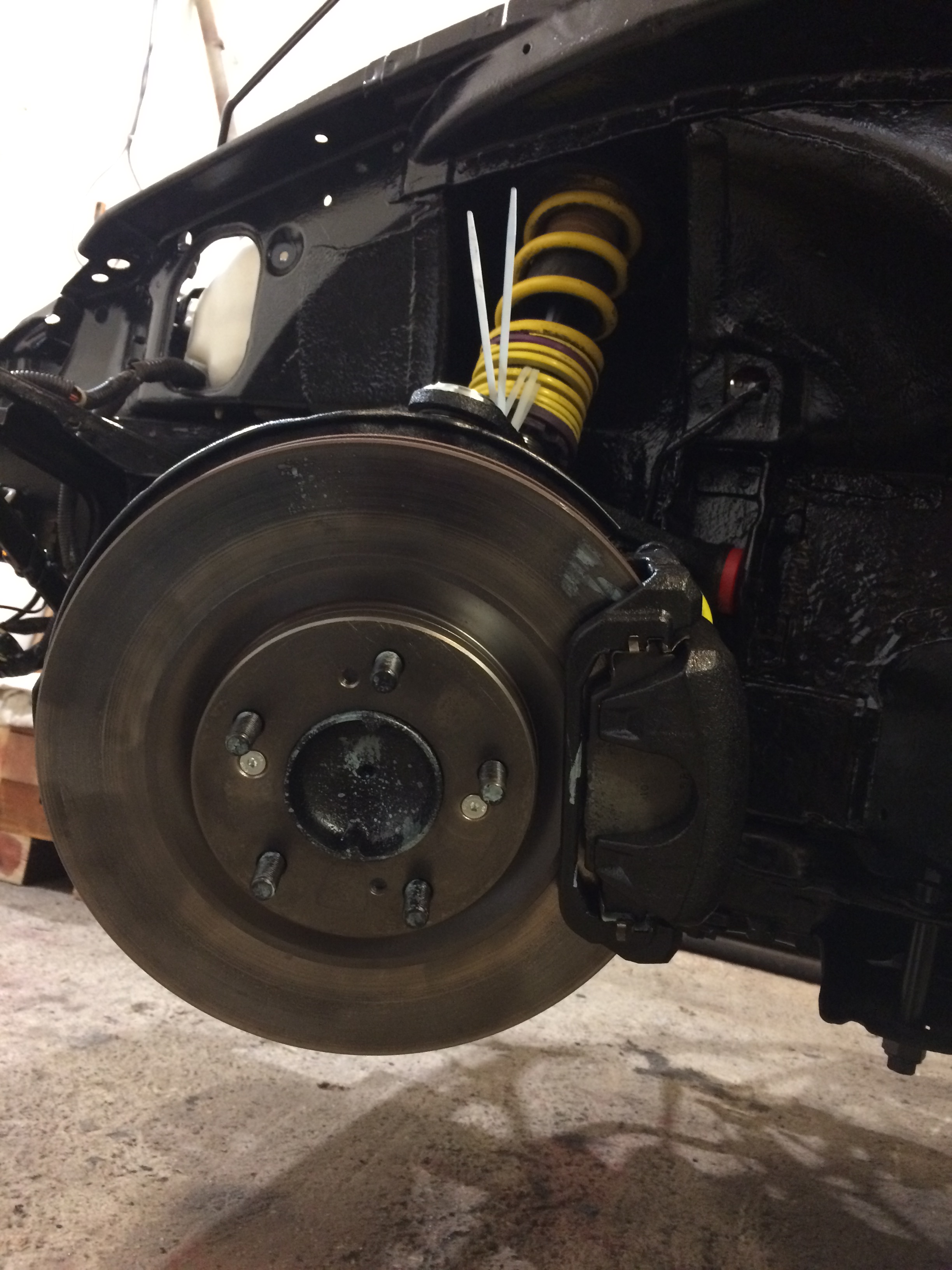

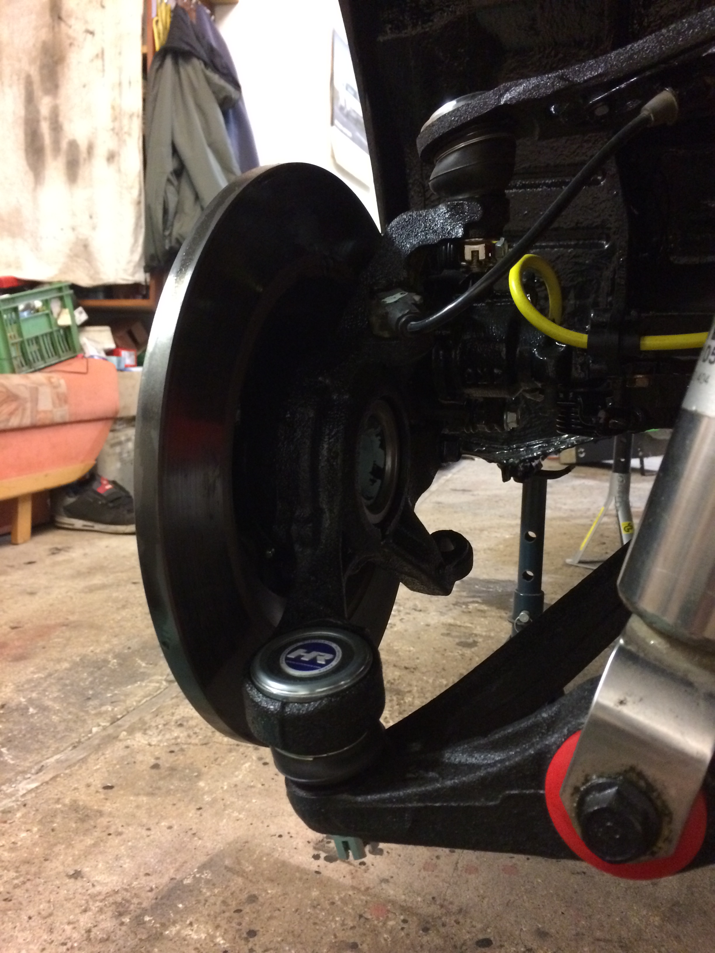

Tak už čekám jen na unibaly do předních ramen od mistra Jagyho a začne se skládat přední náprava.

Nejsou ty kola zbytečně mohutná na tu atmošku?

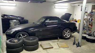

Auto už jezdí. Včera se dodělalo a převezl jsem ho do své garáže. Musím teď nechat udělat geometrii a zajet na TUV. Kola mi mohutná nepřijdou, rozměr 7,5x17 s pneu 235/40 federal RS-R, ale časem chci řešit určitě jiné. Důvod je vysoká váha. Nejspíš budou docela pevná a Esku i moc sluší, ale ta váha je opravdu moc.ZXman píše:Musíš na tom makat hodně, jen tak dál ať se v sezóně svezeš.
