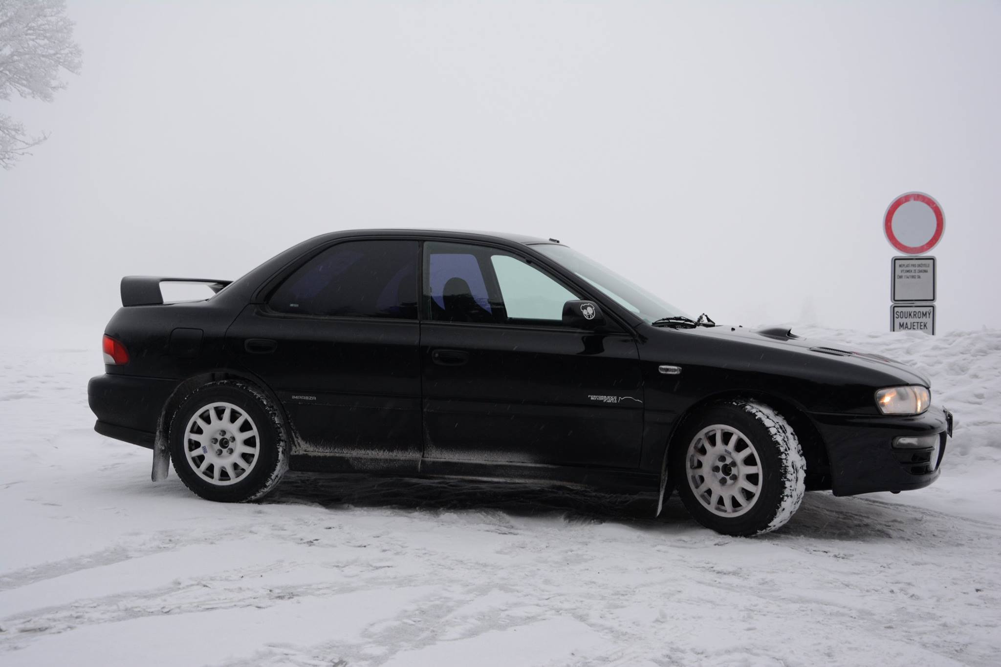

Menší update... Především přechod na 15 palcové disky BRAID při použití zimního setupu brzdových kotoučů a nové pneu nokian Hakkapeliitta :D Teď jen vyčkat na novou sněhovou nadílku, což doufám že bude hodně brzo...

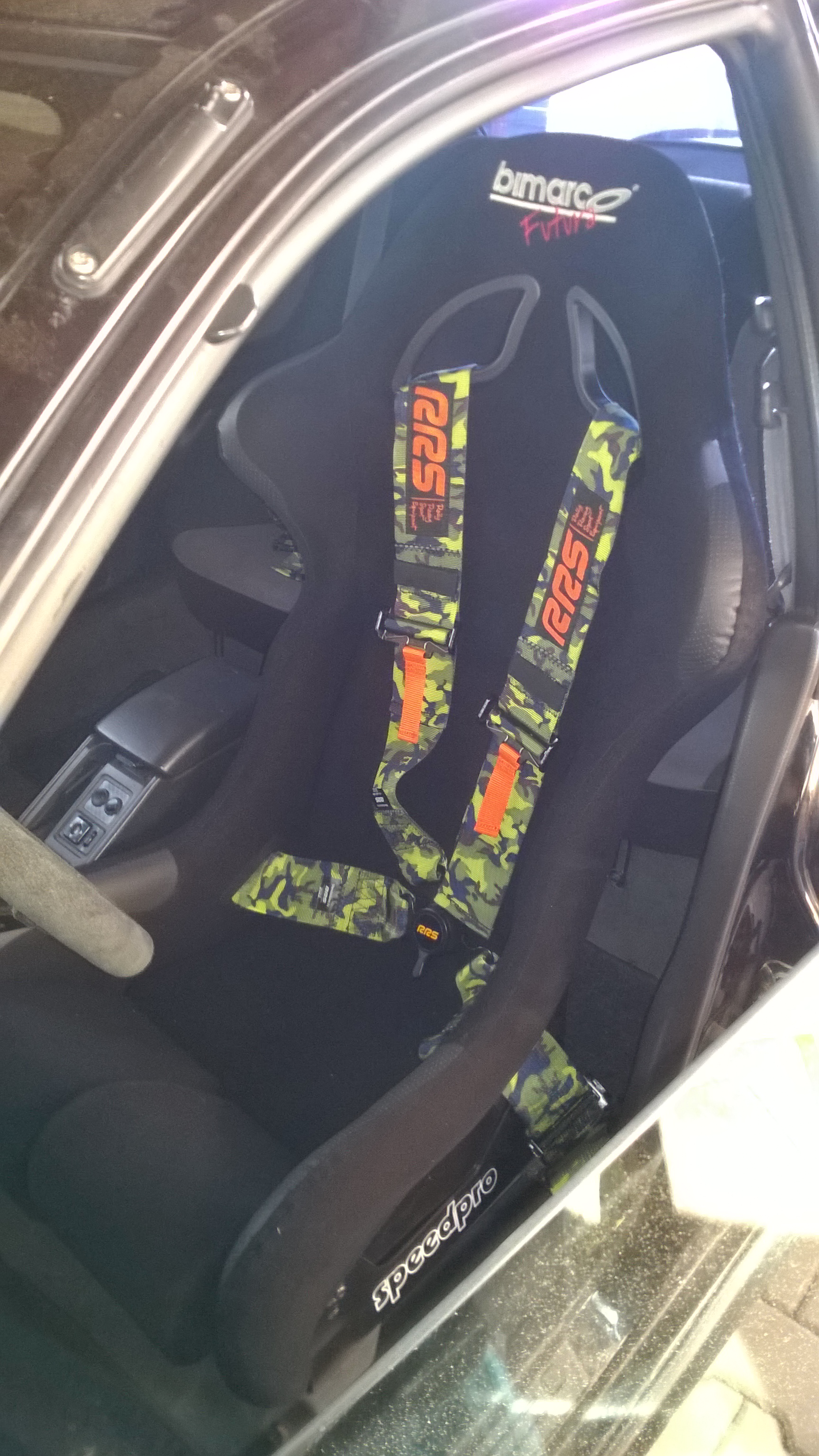

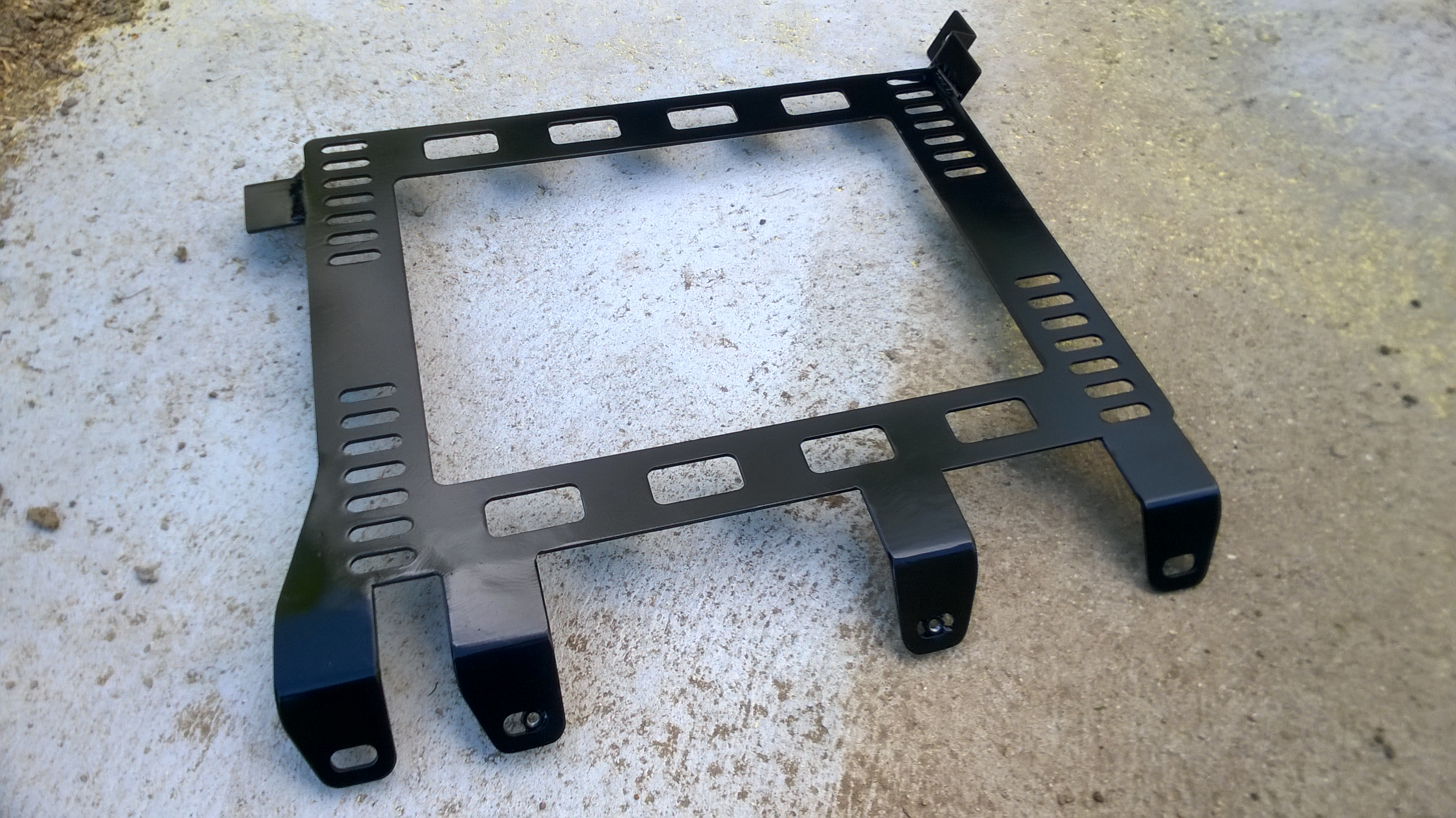

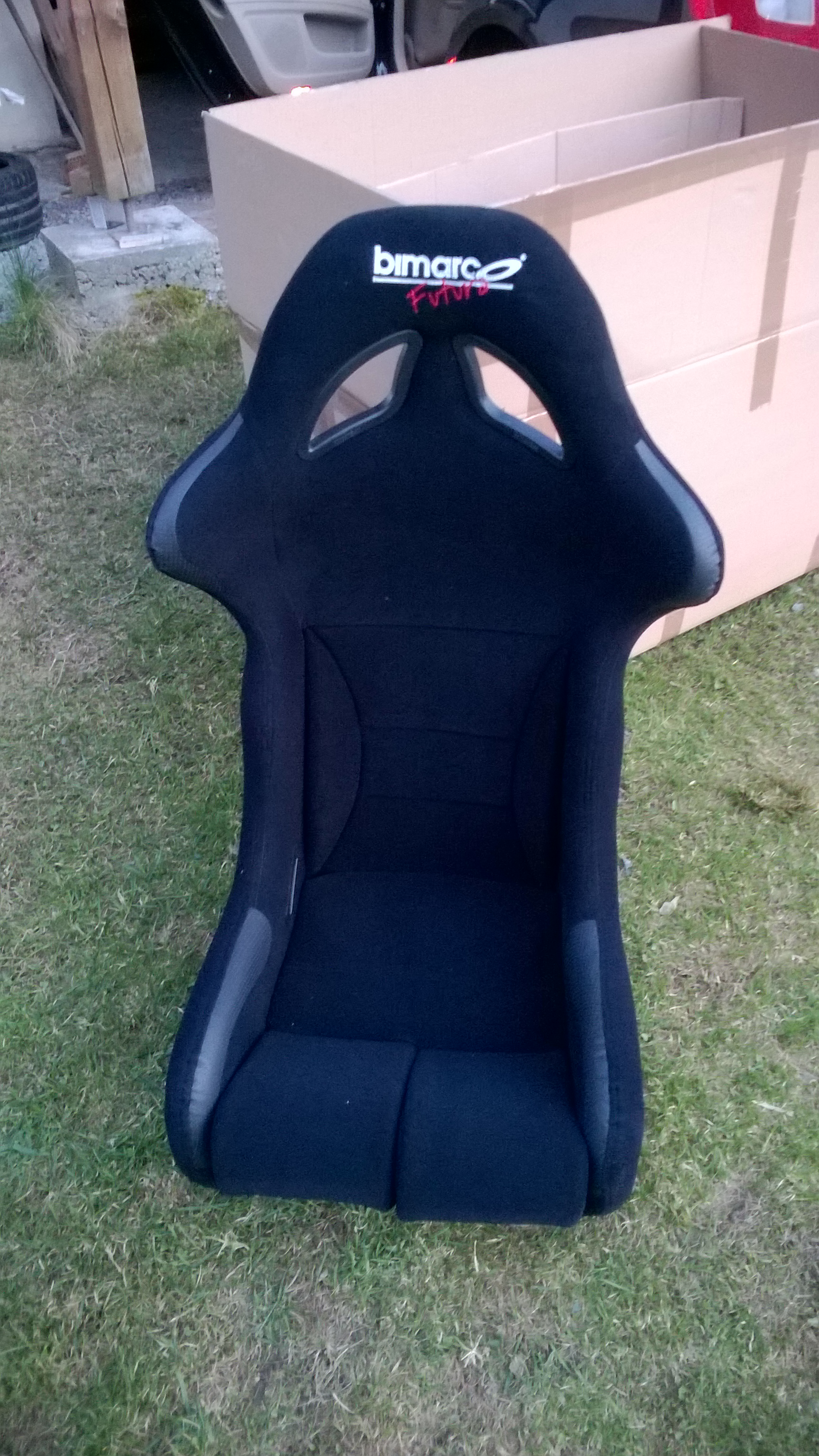

Tak po delší době zas menší upgrade. Nakonec jsem se rozhodl pro montáž skořepin a čtyřbod pásů. Jedná se o sedačky Bimarco Futura a pásy RRS, pro mě v zajímavém designu, je mi jasné že každému se to líbit nebude, ale za mě spokojenost. Nejprve bylo potřeba vyrobit držáky sedaček, jelikož jsem se rozhodl pro pevnou montáž bez pojezdů a především jsem nechtěl nic vařit do podlahy, tudíž jsem využil sériové úchyty a vznikly tyhle obludy, u spolujezdce jsem dodatečně ještě doplnil o držáky 2kg hasícího přístroje, lepší foto dodám o víkendu.

Příspěvek od jaymz » 03 kvě 2018, 08:55
Ty držáky vypadají hodně profi! :wink:

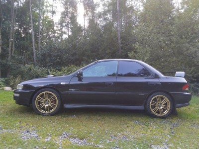

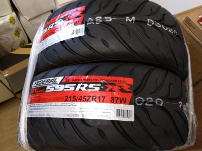

Trochu menší update i když s velkým zpožděním. Letos na jaře padla převodovka, takže došlo k výměně komplet setu z STI, převodovka (4.444:1) + samosvor a také se měnily těsnění pod hlavama. Přes léto jsem testoval nové pneu (federal 595 RS-RR) a zatím spokojenost, naskytla se navíc koupě disků rays za slušnou cenu a takže nyní mám 2 letní sady. Na staré bílé disky Speedline seženu plnokrevné slicky na trackday a podobně. Jinak něco málo ještě z minulé zimy, první větší chyba kdy jsem to zahodil do závěje cca v 90-ti, naštěstí jsem minul nájezd na pole a odnesly to jen spolujezdcovo dveře. Sněhu bylo dost, takže auto ok.
disky Rays
Pneu Federal 595 RS-RR
Led - rampa
výlet

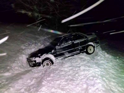

Fotka z příkopu punk, čím jste to vytáhly? :D

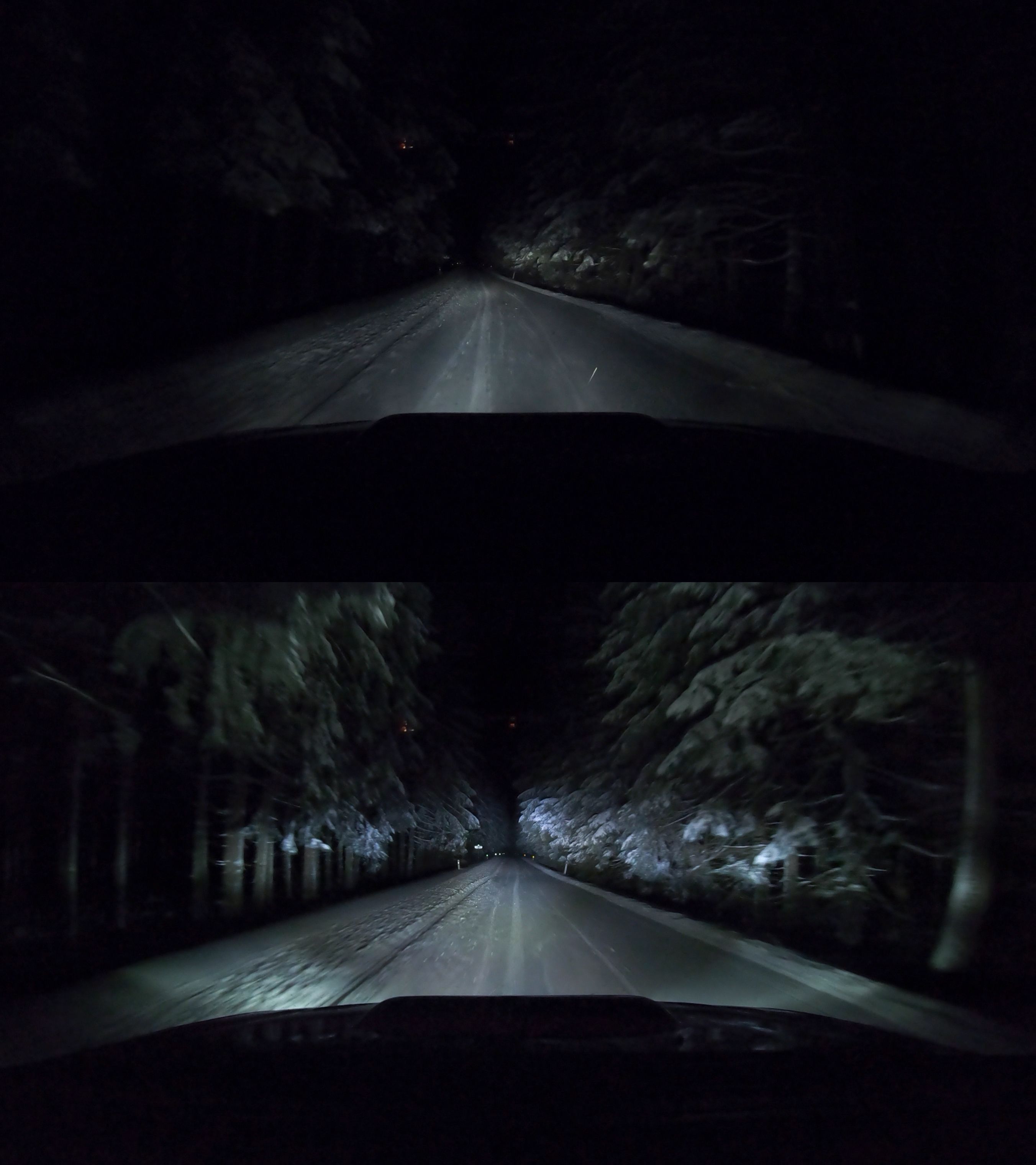

Nahoď prosím foto jak svítí ta LED rampa oproti obyč dálkovejm, přemýšlím taky o něčem takovým :shock:

Bohužel foto se starou rampou nemám, ale řekněme že dosvit byl přibližně stejný jako u sériových dálkových ale rozptyl o hodně větší + daleko více světla, navíc jak je světlo zbarvené více do bíla až modra tak na sněhu paráda, na mokrém asfaltu už nic moc. Každopádně první pokus s rampou byl v pohodě, především za ty peníze, vyšla cca na 700,- z Ali, za pokus to stálo, ale myslím že vhodná spíše na expedice nebo něco pomalejšího, chtěl jsem především větší dosvit do dálky takže jsem cca 14 dní zpět namontoval rampu od Osramu FX500, cena necelé 4 tisíce, takže stále fajn například oproti Lazeru, kde obdobná rampa vyjde na minimálně 8-9 tisic. Takže super kompromis, no a výsledek, dosvit minimálně 2x tolik co dálkové a světla chvílemi až moc :lol: . Přiložené porovnání dálkové vs. dálkové+rampa, stejné iso, světelnost nikterak neupravované, v reálu bych řekl že rozdíl ještě znatelnější. Takže za mě bomba a mohu vřele doporučit, nic lepšího za ty peníze se zřejmě nesežene.
