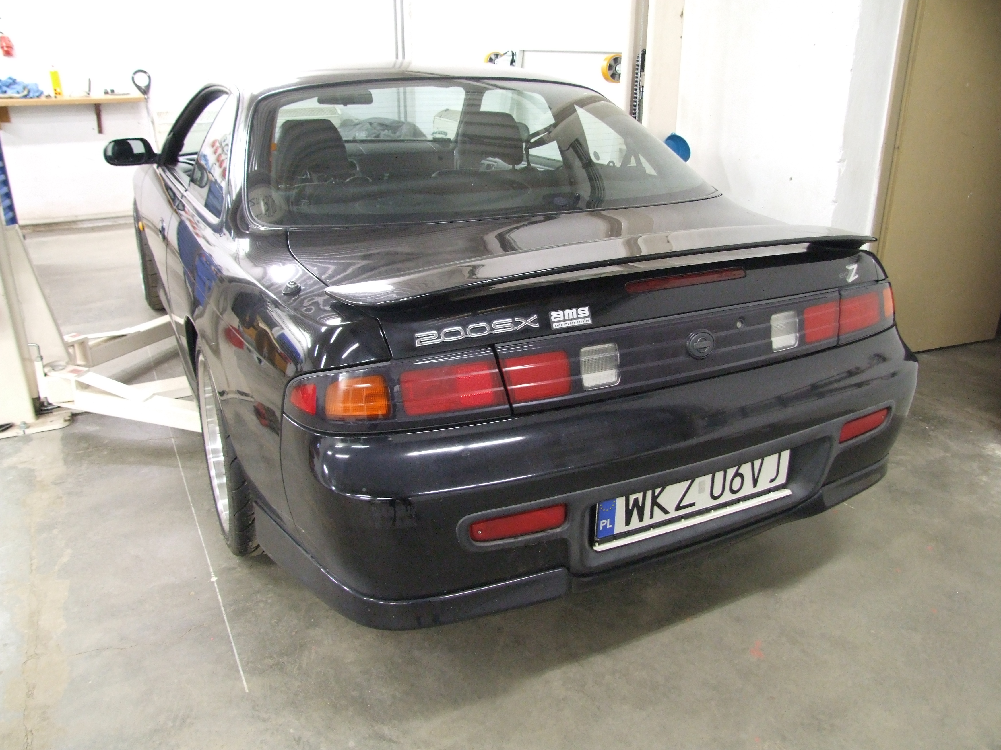

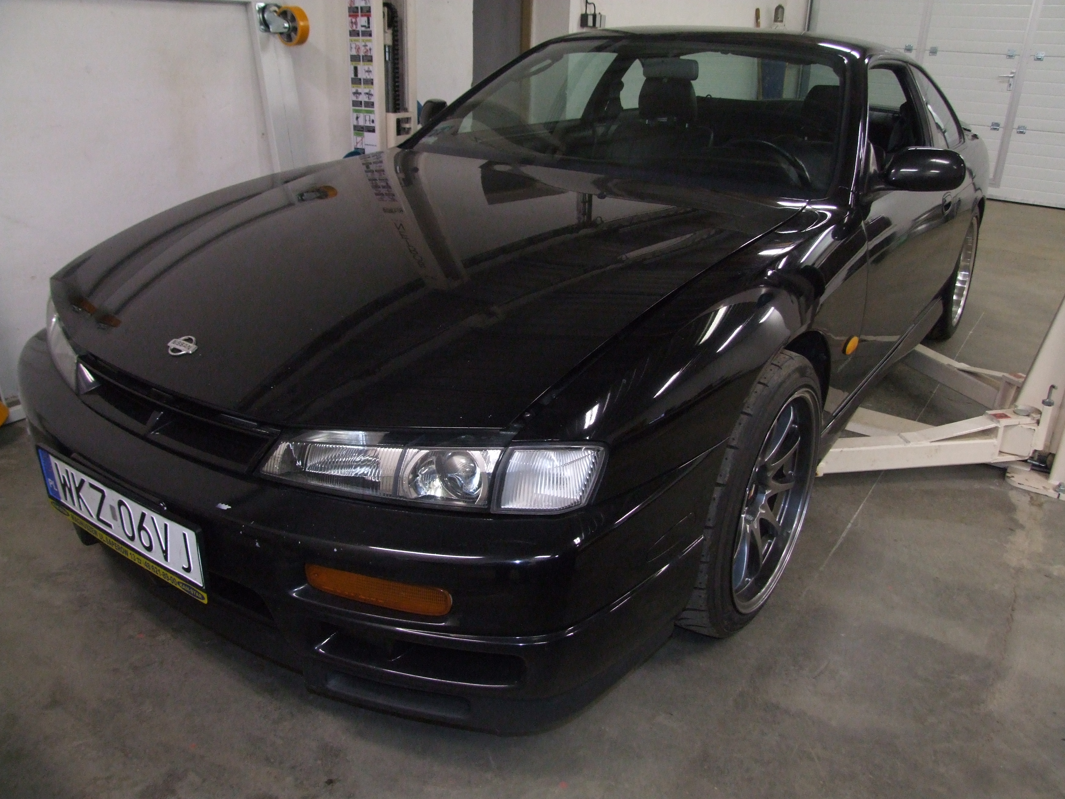

Nissan 200sx S14A rv.1998, černá 200 kusová Z edition
opravy:
Než dostanu auto na značky chci ho dát do nějakého obstojného stavu. Začal jsem předkem protože přední kotouče byly KO.
Převařené ramen, komax, nové čepy, Energy siláče
nové kotouče, desky HAWK HP+, pancéřové hadice
šrouby očištěny + zinek
uniball Tension rods
Whiteline stabík

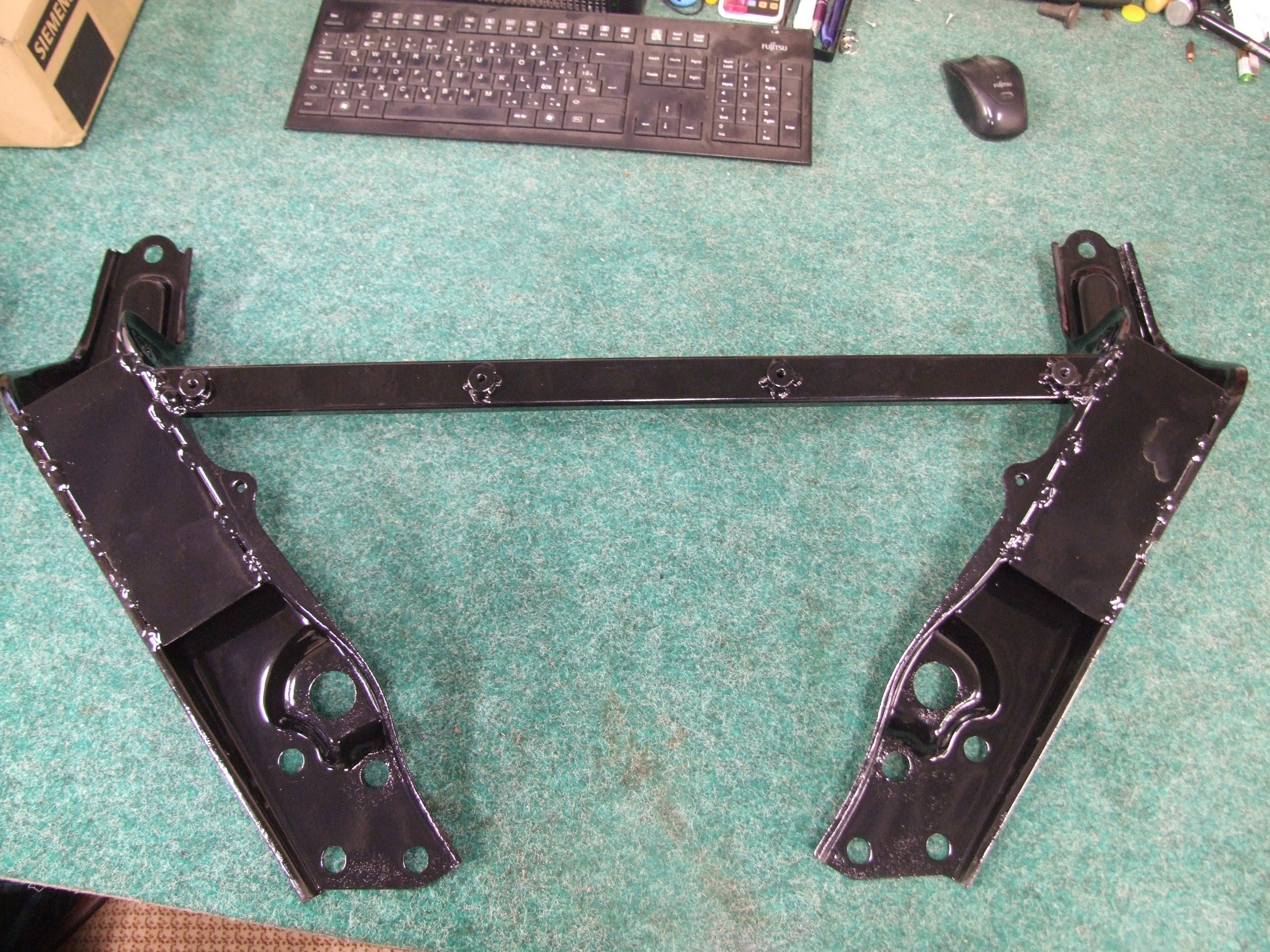

výztuha mezi uložení tersion
Protože mám hodně kol v lakovně je teď auto postavené na různých kolech. Bude asi jezdit na 350z RAYS Michelin Super Sport 225/40/18 a Bridgestone S001 245/35/18 nebo je možnost Volk CV Pro Nankang NS2-R 255/35/18 a 265/35/18 nevím co bude lepší.

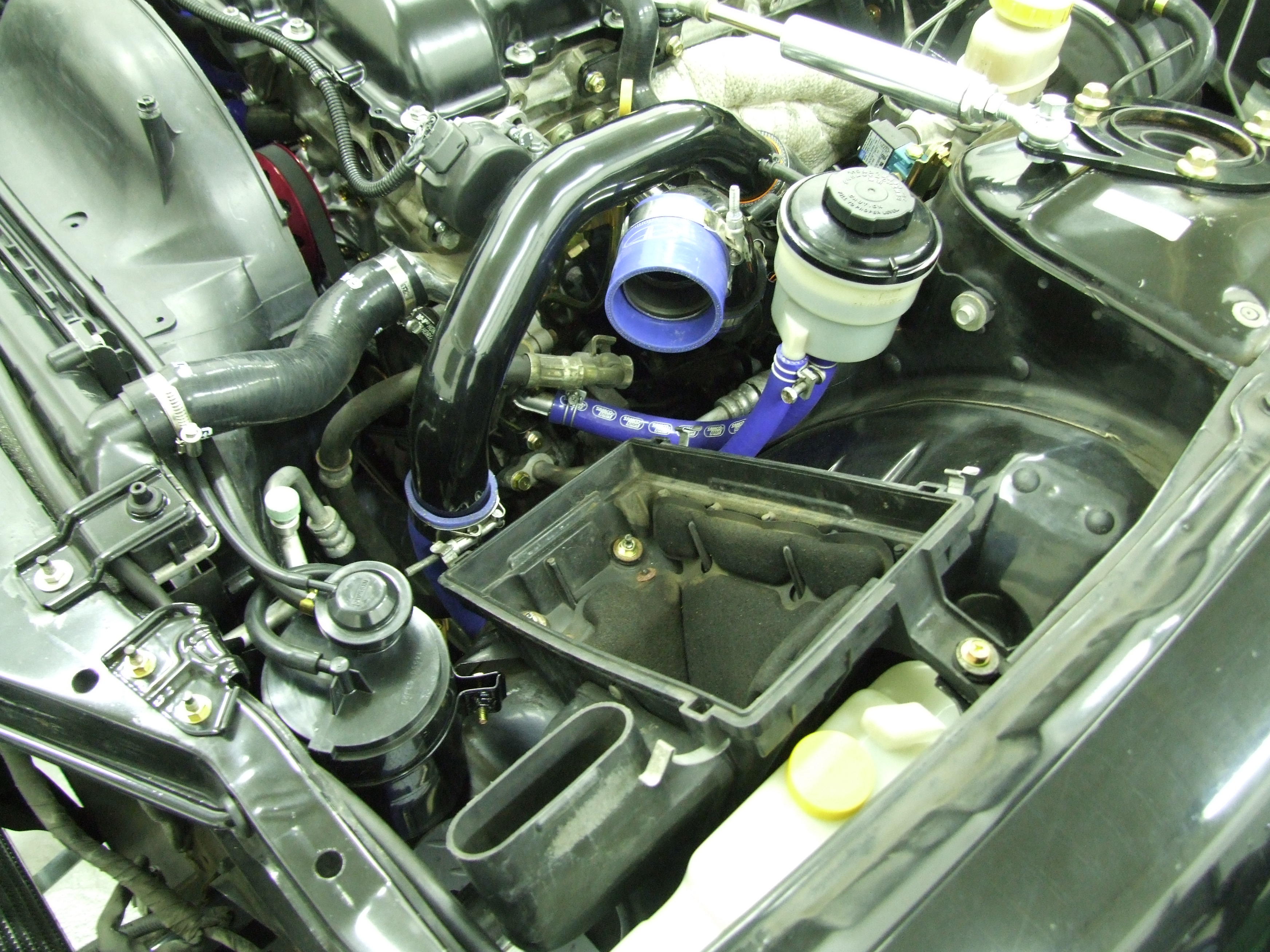

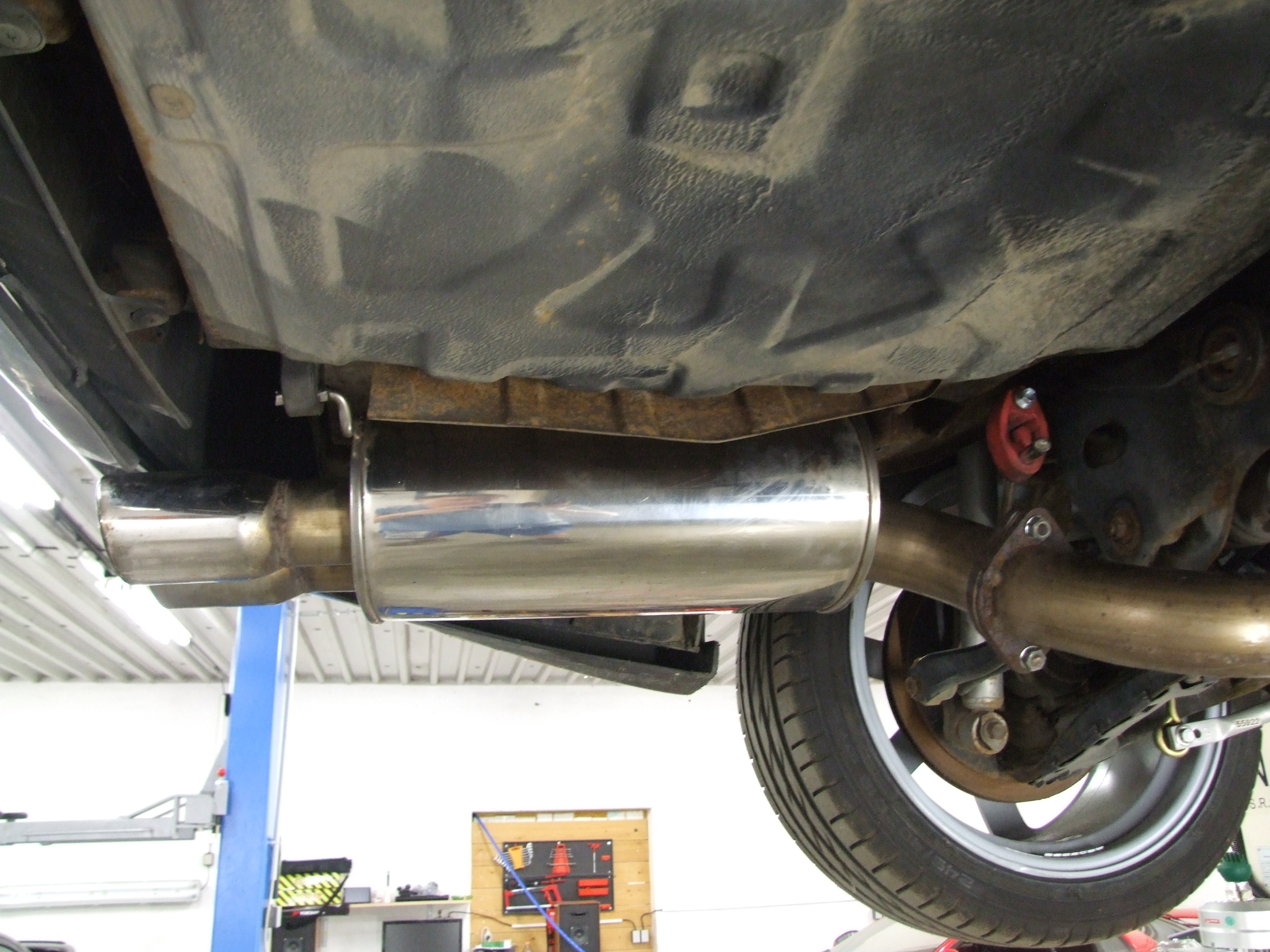

Teď se budu pouštět do Intercooleru a výfuku. Bohužel down pipe nepasuje na sériový Elbow a když jsem ten starý sundal tak jsem zalomil šroub v turbu, takže turbo ven.
