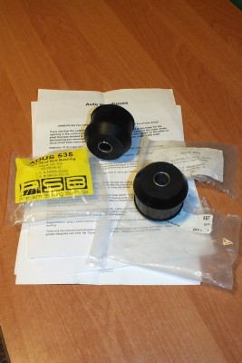

Sedacky jdou snad koncem tydne k calounikovy. Z usa prisla drobna zasilka a jeste cekam na polaky az me dorazi, snad funkcni, rizeni.
predni spodni-zadni polyuretany

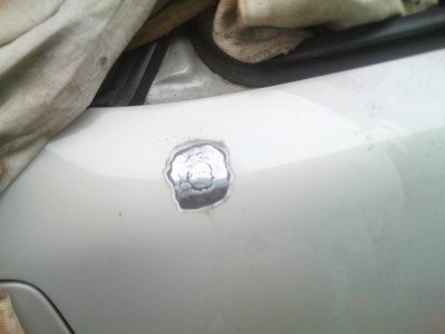

po 20letech se odporoučelo ozubeni na vysouvaci antene. Rozhodl jsem se ji proto vyhodit diru zavarit a antenu dat skrytou.
zavarena
prozatim v zakladu bez tmelu

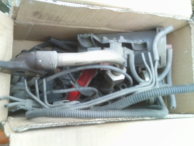

Dalsi vec, vyhodil jsem hromadu podtlaku ktere ridily EGR ale zaroven i odvetrani narze. to jsem se zpetnym ventilem zapojil naprimo ke klapce ale zda se mi ze se v nadrzi tvori pretlak. Jak mate resene odvetrani? rad bych vyhodil ten velky uhlikovy filtr ale nerad bych resil smrad vyparu v kabine
zmet podlaku a vedeni

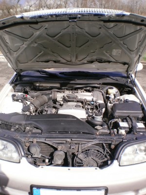

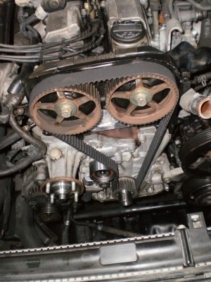

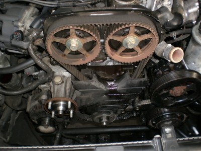

Dokopal jsem se k novým rozvodů SKF+NTN napinak, nove gufera k vačkám a svíce Denso IK20.
Při té příležitosti vyletela komplet sahara s mechanicky hnanou vrtuli, cekam na dve elektricke z 2generace. Ovšem bude se muset předělat kvůli tomu překopat celé sání od filtru ke klapce.
Ještě si pohrávám s myšlenkou výměny origo odpružené a těžké řemenice za duralovou. Má někdo nějaký postřeh nebo zkušenost jaké to ma negatíva?
Přikládám pár foto, zbytek večer
před, ješte origo Toyota
po

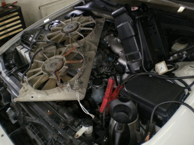

Proběhla výměna mechanické sahary za elektrickou z 2.gen. Nakonec to nebylo tak plug&play jak jsem si myslel ale je tam.
Porovnání nové a staré včetně expanzky na chladicí
Laboratoř k otestování spouštění vrtule
vpravo dole rychlovarna konvice s kapilarovym teplomerem
spíná při 98C druha menší vrtule zatím bez zapojení, asi podle toho co bude v létě

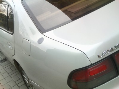

Dneska stříkla mřížka chladiče a dira po anténě, jěšte se to celé vyleští a auto vypadá relativně k světu. Proběhly i nějaké chybějící opravy a nazutí new pneu. Přední nankang AS-2 225/45 R17 zadni bridgestone ponetza re070 225/45 R17(starsi). Jsem zvedav jak to (ne)bude fungovat.
