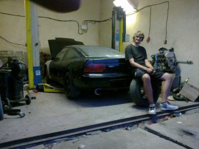

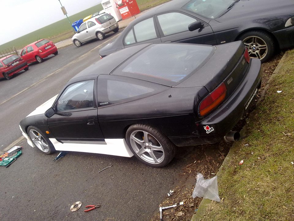

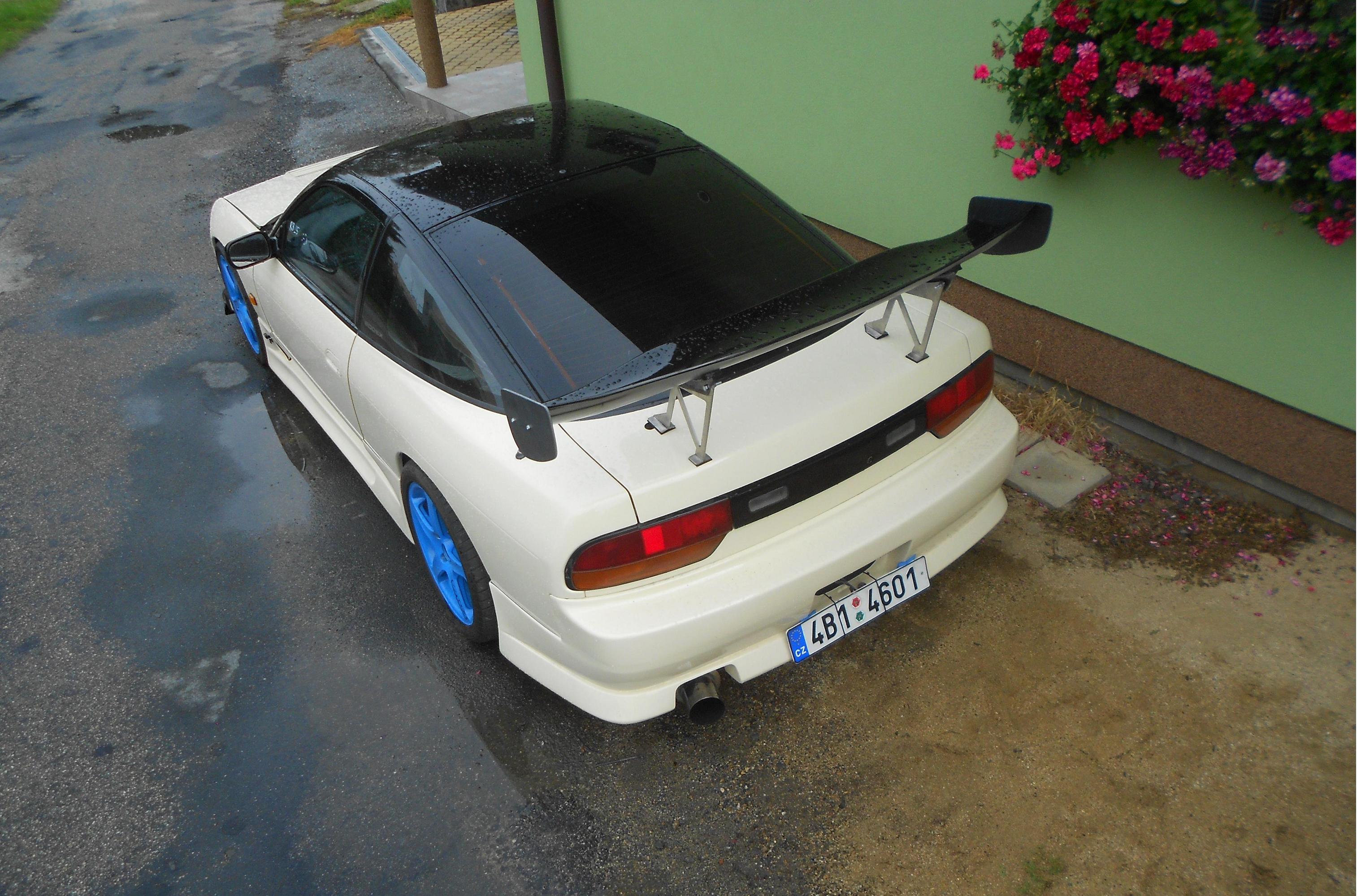

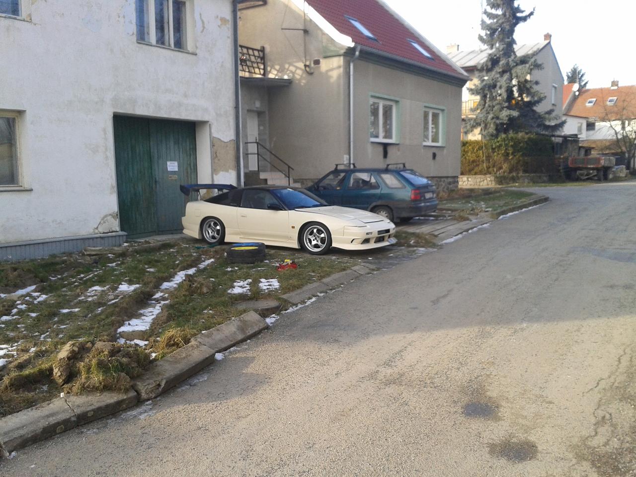

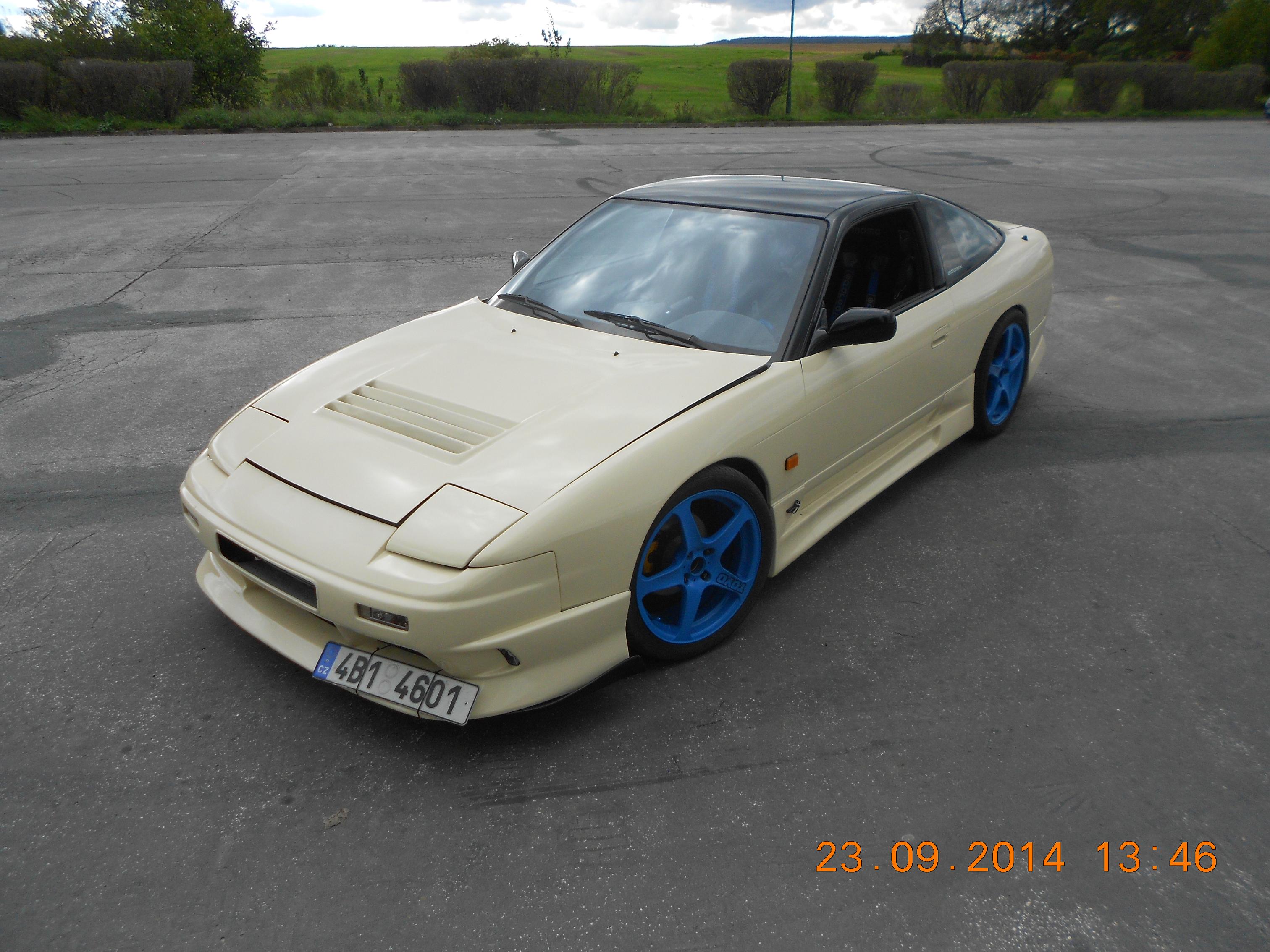

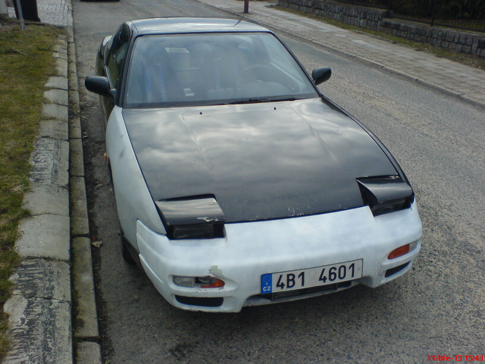

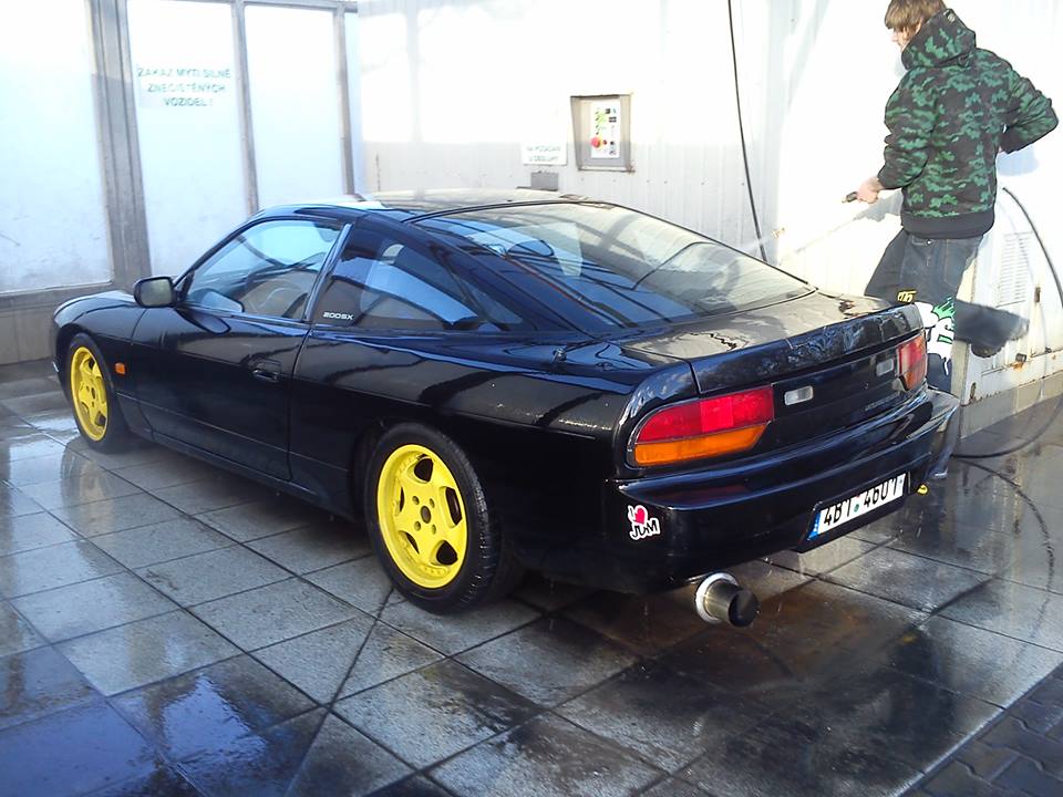

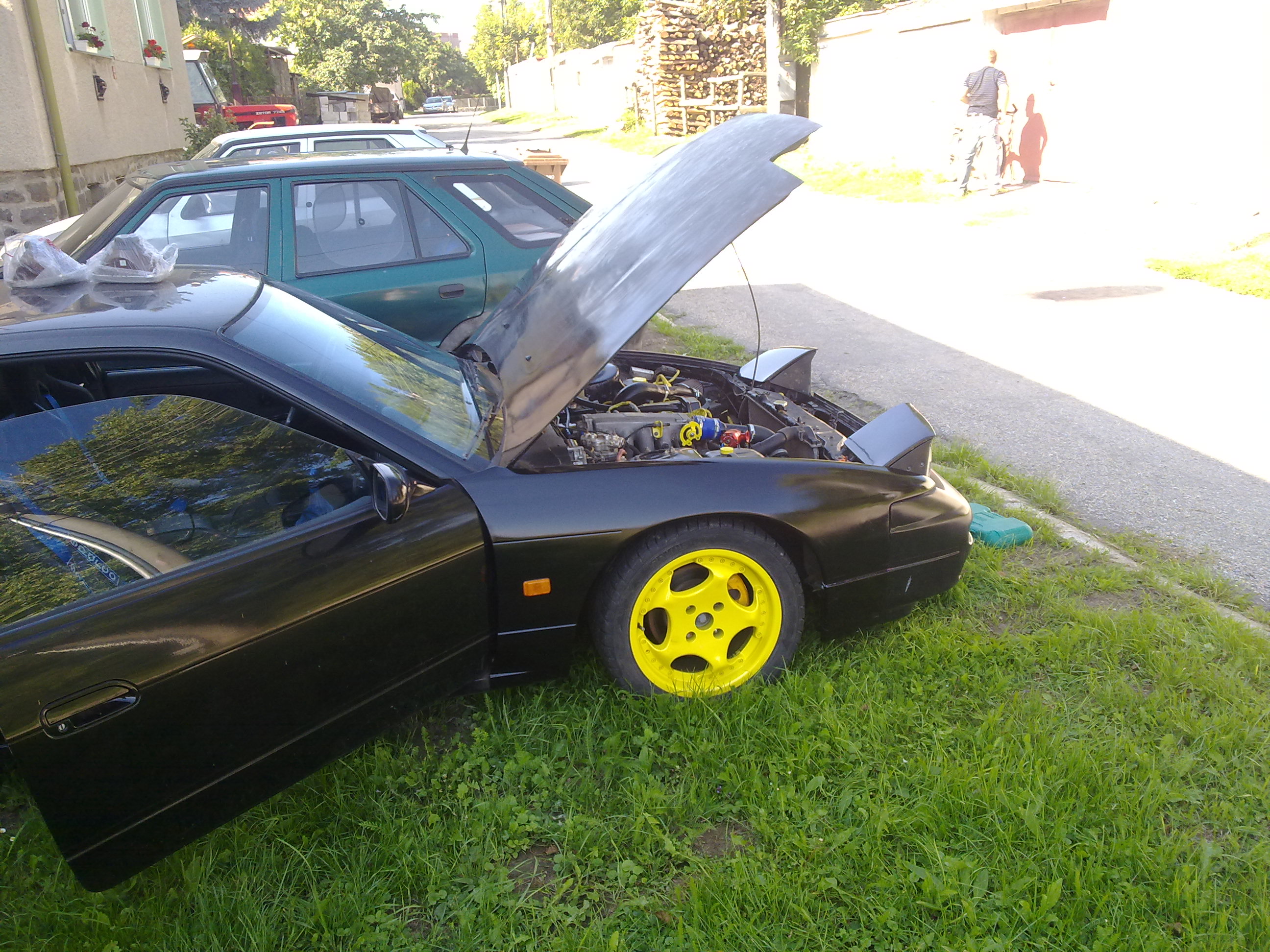

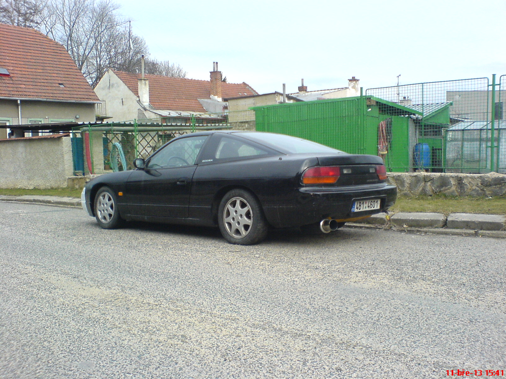

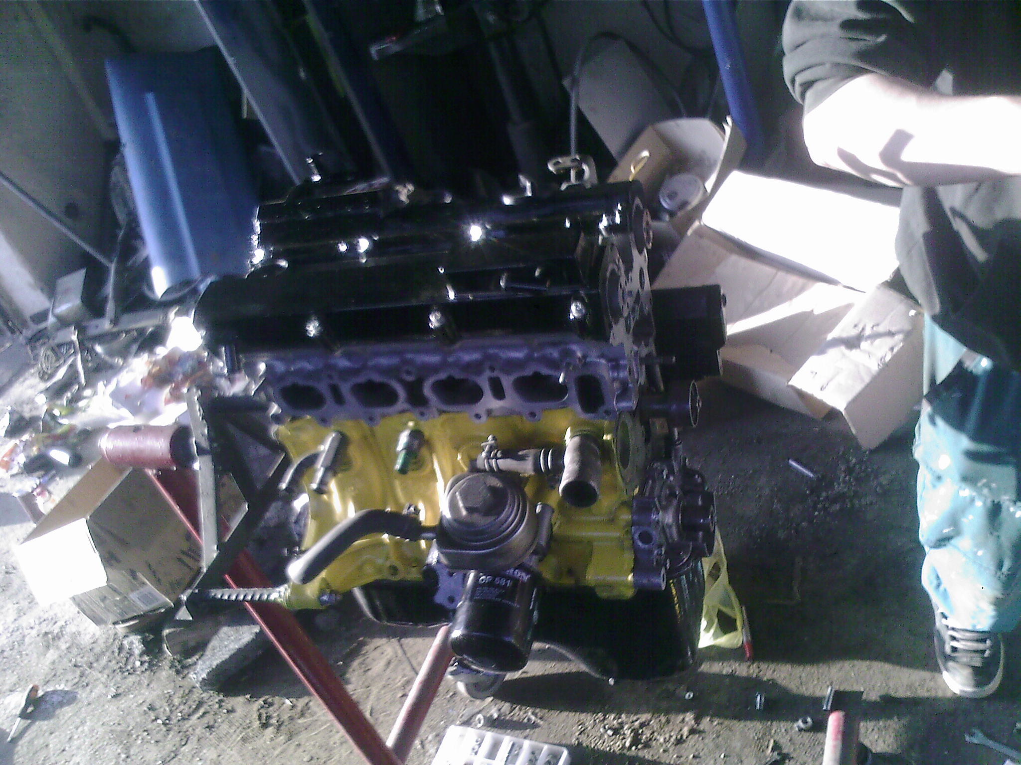

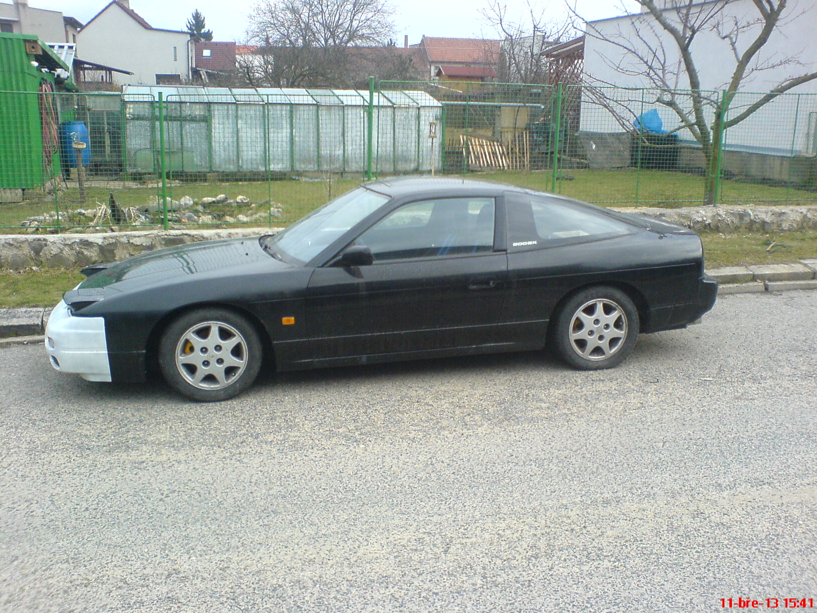

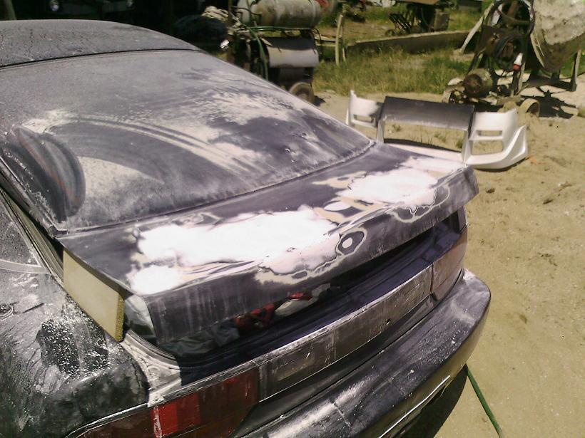

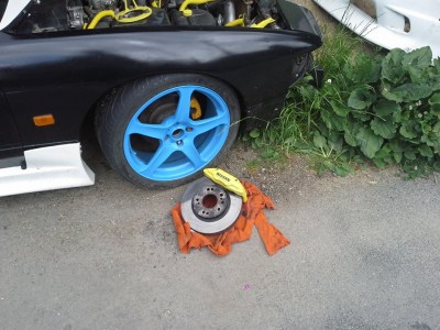

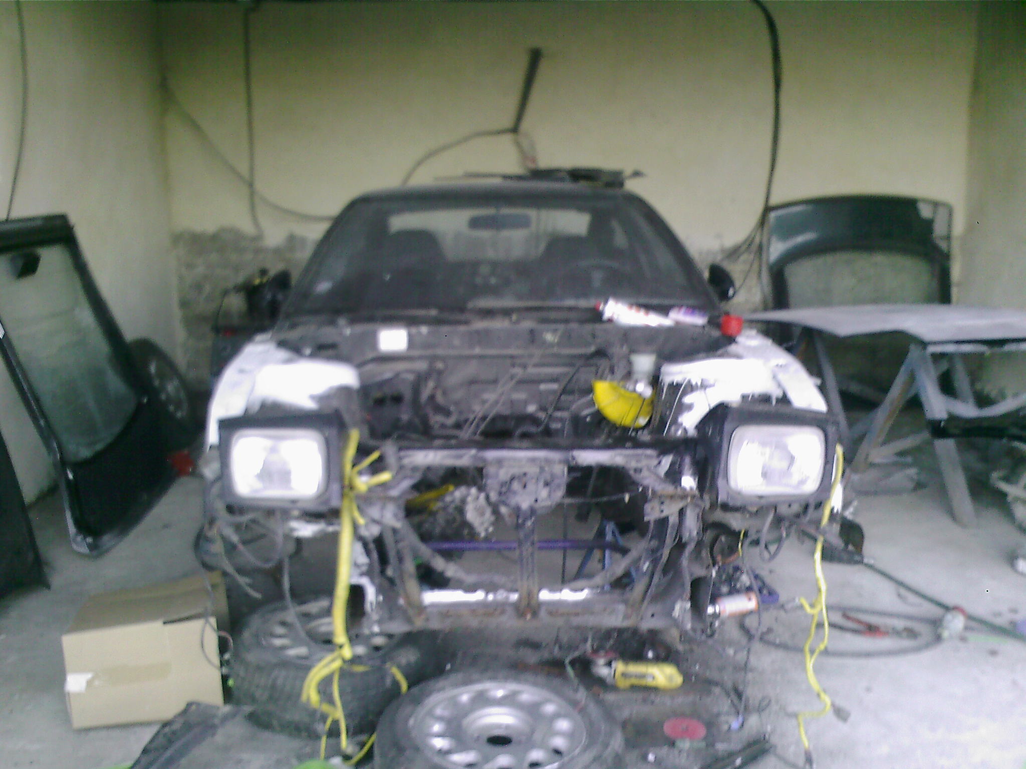

Cauvec uz to tady dyl sleduju..a tak sem dnes nasel chvilku casu a supnu sem i ten muj pekac....

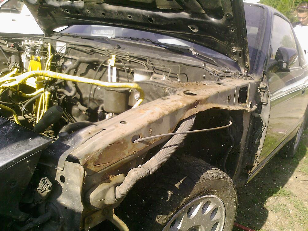

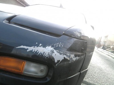

Pred 4 lety jsem hlupak vymenil husqvarnu te410(udelanou na ostrou tc570 supermoto) v hodnote 55tis. za muj sen uz odmala coz byl nissan s13,koupil jsem kastli o ktere vsichni basnily jak je v uplne super stavu ale byla bez motoru...po obleve me cekalo nemile zjisteni v podobe ze nissan je prohnilej kde se da lak popraskanej kde se da..no co mam rikat kastle tak za 15-20tisic...chvilku me to trapilo ale pak jsem se do ni pustil a udelal zni to co zni ted je a to se vtom stale jeste vrtam..
neake info:kaste vyvarena,motor po kompletni go,snizena hlava orovnane blok nerez tesneni na permatexu,turbo zabirajici od 2500tis/ot. maximalni tlak dokaze pres 2 bary neaka ta gt2560r;-),na aute je fmic+apexi power intake,chladic oleje,celonerez vyfuk,walbro,stage 2,napravy jsou v modrym komaxu ulozeny do powerflex silacu,300zx tt brzdy,diferak je zavarenej vzadu mezi domkama vevarena rozpera...v intecu omp volant,momo sedacky,depo racing budiky..a spoustu blbosti co se mi tu nechcou vypisovat pac by to bylo na cele den..budu sem davat postupne fotky jak to zaclo az zhruba po to jak to vypada ted..kdybych sem mel davat fotku kazde zmeny co jsem udelal bylo by to na hodne dlouho..: :smt006

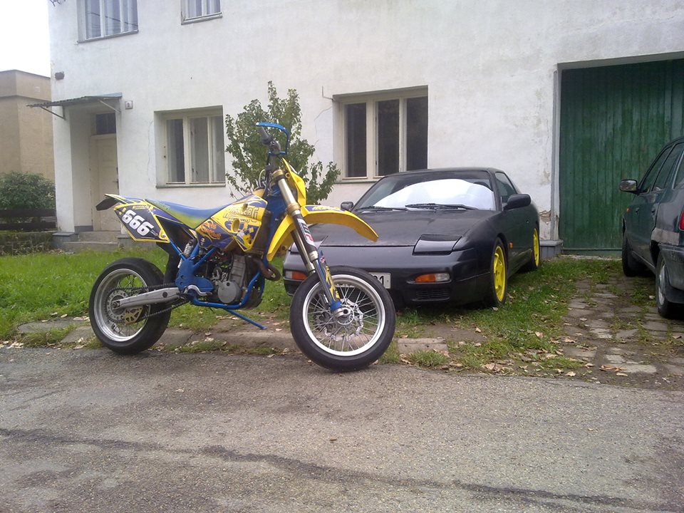

Dobra kombinace...fe450?

diky vsem...jooo je to auto co uz z domu nepujde :smt002 ale furt je co delat..:) jinak motorka je husaberg fe501 2003 odjezdilo se sni par hobby zavodu...ale uz je taky pryc..pokukuju po necem novejsim :mrgreen:

mno jako ja ji chtel celou cernou ale podminky pri lakovani mi nedovolyly lakovat tmovou barvu a bilou sem nechtel tak sem sel do tehle uz jen protoze ji tu nikdo nema a na svete vim o dvou kouskach co maji podobnou barvu jedna je z uk a ta druha z usa....jinak premyslim ze si ji jeste nafolijuju nebo nadipuju do cerne leskle

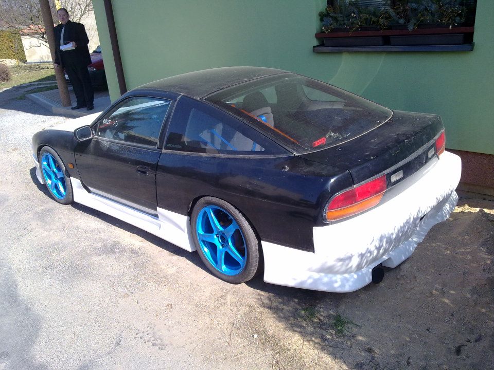

mno lepsi kola byly v planu ale nakonec jsem koupil obyc 17x8j na 225/45 a investoval jinam stim ze na nich odjezdim nastavajici sezonu a pokud se nic jinyho nepokazi (coz je u s13 s CA vetsi pravdepodobnost nez u ostatnich aut ;D - berte s nadhledem,jsem zastance ze dobre postavene CA vydrzi mraky a me osobne zatim vydrzelo) tak koupim na sezonu pristi...;)

diky..jj taky se mi to libilo cerny na zlutejch ale pak se mi to okoukalo a posunul sem se dal bodykitem a tam ty zluty 16 vypadaly jak kola od trikolky..ale jezdil sem na nich chvilku uz jen protoze auto na tech kolech jede asi nejlip pac mam zavarenej diferak a cim mensi kolo tim lip se to ovlada v zatackach a pri vetsi rychlosti a tech tezko rict kolik je vtom poniku stema 16 i pri predjizdeni na trojku dokazalo poradne pootocit a malem se otocit do protismeru..jinak zluty kola jsou ted naprodej i ty modre.... :)
