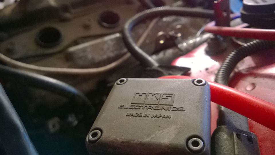

HKS Electronic Boost Controller EVC IV

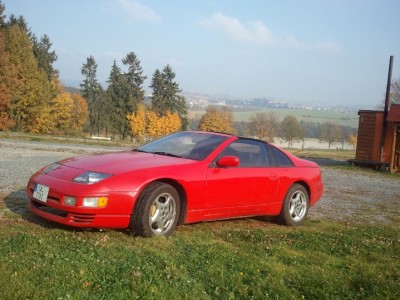

V den koupě....

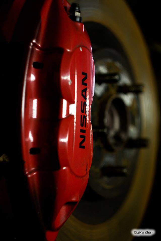

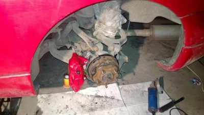

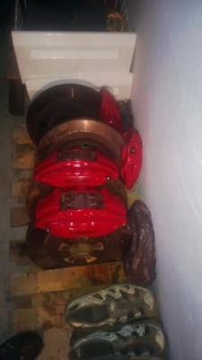

První nezbytná věc, výměna brzd z Nissanu 370Z

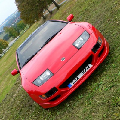

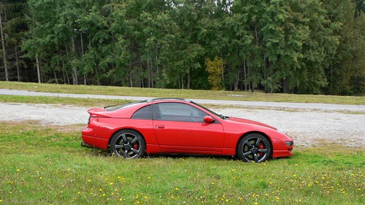

Zakončení léta s novým nárazníkem ('99 Nismo) a gun-metal grey koly...

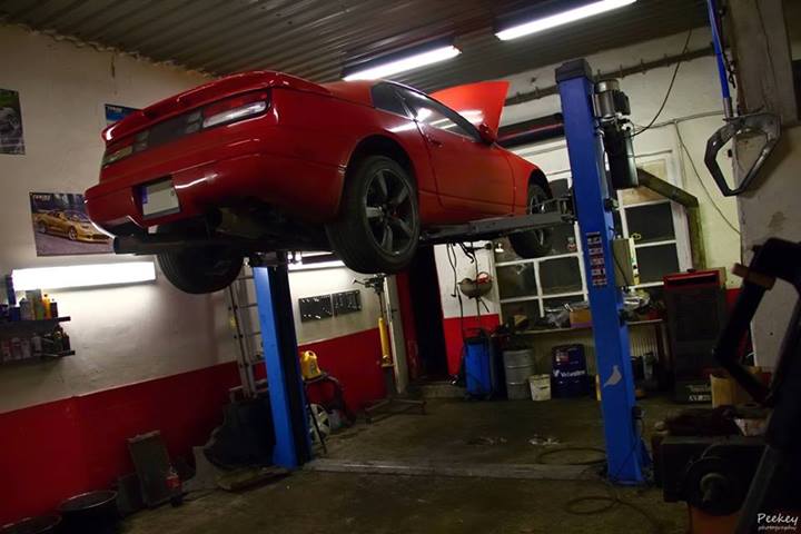

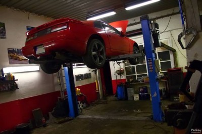

A to nejlepší na konec roku, přestavba na manuální převodovku...

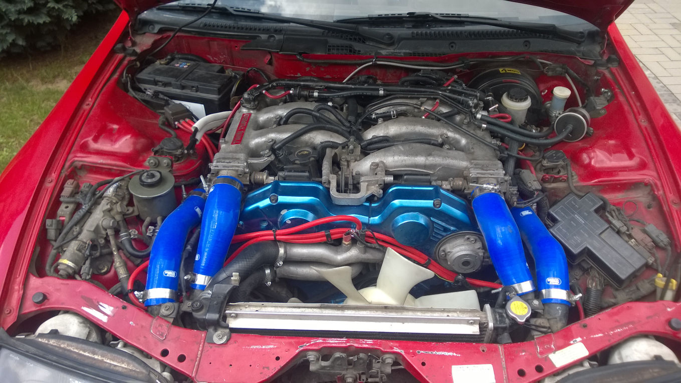

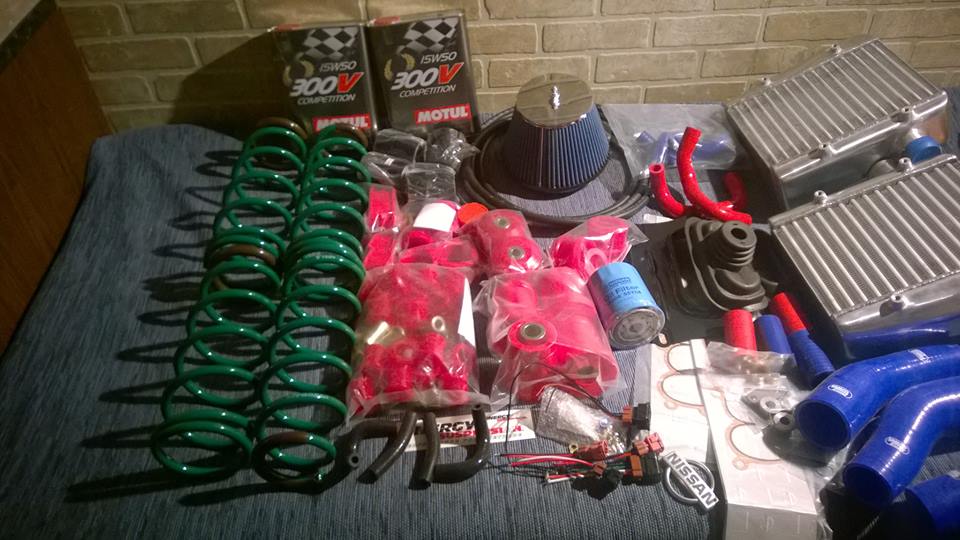

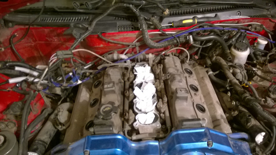

Hned zjara mě čekají "slavné Z32" konektory a hadice...

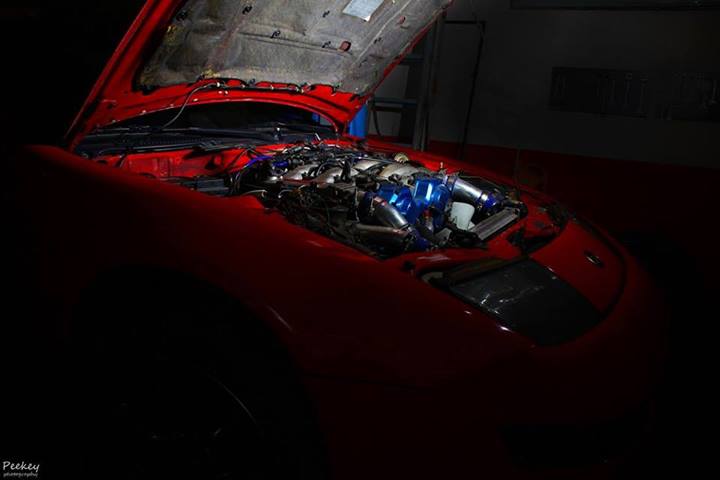

Nějaké starší fotky...
