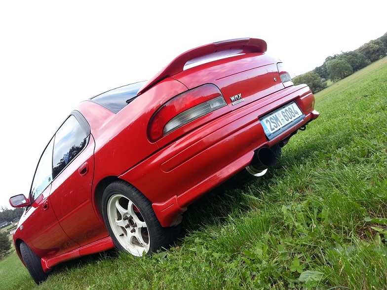

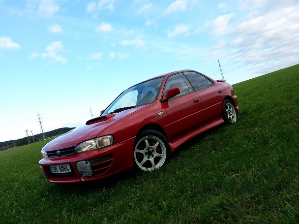

Ahoj všem příznivcům a fandům japonských i jiných značek aut.
Jmenuji se Vojta, pocházím z Příbrami a je mi 23let a než zde představím svého mazla,
napíšu krátkou historii, jak jsem se dostal ke sportovním autům a k značce SUBARU.
Jako každý blázen do aut jsem před svými 18náctinami každý den brouzdal po netu a hledal své první auto. Koukal jsem na auta, která měla vždy kolem 150 koní jako např.: Golf,ZX atd., ale to jsem ještě nic nevěděl o japonských značkách. Pak mě kamarád svezl v Suzuki Swift 1,3 GTi (74Kw) a to mě totálně dostalo…… tak malé auto vážící 850Kg s motorem o obsahu 1300ccm a výkonem 101koní???? To bylo mé první auto, které mám dodnes.
Ale teď už jak jsem poznal Imprezu. V té době měl táta mého nejlepšího kamaráda(a ten kamarád je nejlepší do dnes) Subaru Impezu GT 1996, klasická Subarácká tmavě modrá Réza… No prostě bomba. Vždy když byl Tuning nedaleko v Dlouhé Lhotě, tak si ji od táty půjčil a jelo se… Po nějakém čase si ji od něho koupil a tím to všechno začalo. Postupem času začal zjišťovat o této značce více a více, jako že japonské Imprezy měly výkonnější motory, kratší převodovky s možností nastavení sil předek/zadek, účinnější podvozky a tak dále a tak dále…Dnes toho ví o těchto úžasných autech mnoho. Když mě poprvé svezl, byl jsem úplně v jiném světě. Ten zátah 280 koní a zvuk boxera… nikdy jsem se necítil lépe, až když mi řekl:„teď řídíš ty!“„Co? Já?“ Sedl jsem si za odsazený semišák Sparco, připoutal se, do ruky vzal řadící páku Nardia a pomalu se rozjel. Po sešlápnutí plynu jsem prostě nevěřil, co to ta 4kolka dělá.Byljsem zvyklí na 101 kobyl a toto bylo jiné kafe. Pamatuji si, jak říkal: ,,stejně si tu Imprezu jednou taky pořídíš“ a to jsem slýchal celkem často… Nic méně můj kamarád, s kterým jsme dělali na našich autech všechno spolu měl velký sen…. WRX STI Type-R 99!!! A ten si taky splnil a dnes ji má…
A teď jak sem se dostal k Impreze. Jednou jsme koupili (né první) RHD WRX94 na díly, auto jsme rozebrali a zůstala nám kastle na nápravách. Pořád jsem od Jirky slyšel: ,,nahoře nám stojí kasle.. krásná, zdravá z toho by byla pěkná stavba!“ až díky jeho přemlouvání jsem řekl: ,, Ano!!! Udělám si radost, ale pomůžeš mi ji postavit..“ v tu ránu to začalo…. Uděláme to tak a tak….Udělal jsem radost jak sobě tak věřím, že i Jirkovi.
Tak jsem začal shánět všechny věci, které budou ke stavbě potřebné. Samozřejmě stím, že už bude všechno správně!

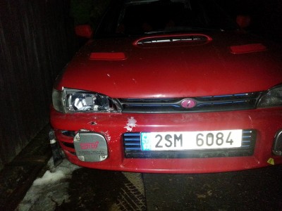

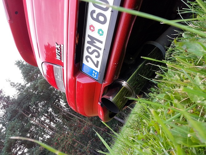

Re: VojtePb - Subaru Impreza WRX STI RA 94

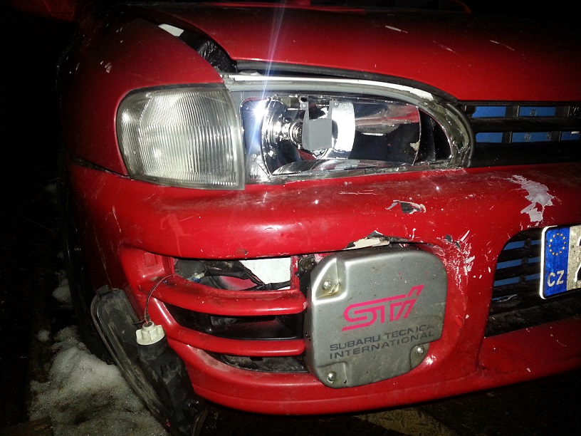

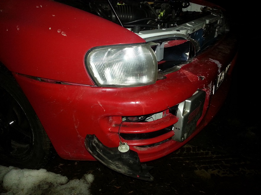

Tak po dlouhé době mam chvilku času, tak přiložím pár fotek.... Co se změnilo? Můj kamarád mě naboural, no na pěstí.

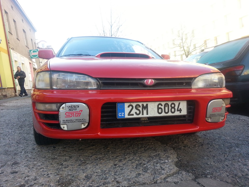

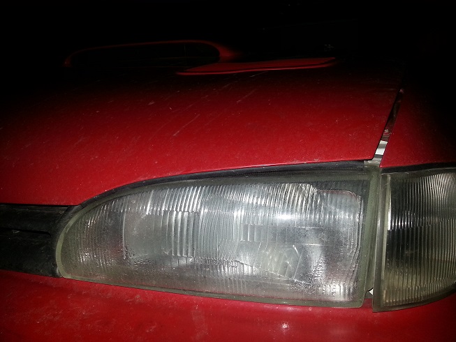

....pokračování.

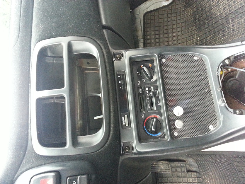

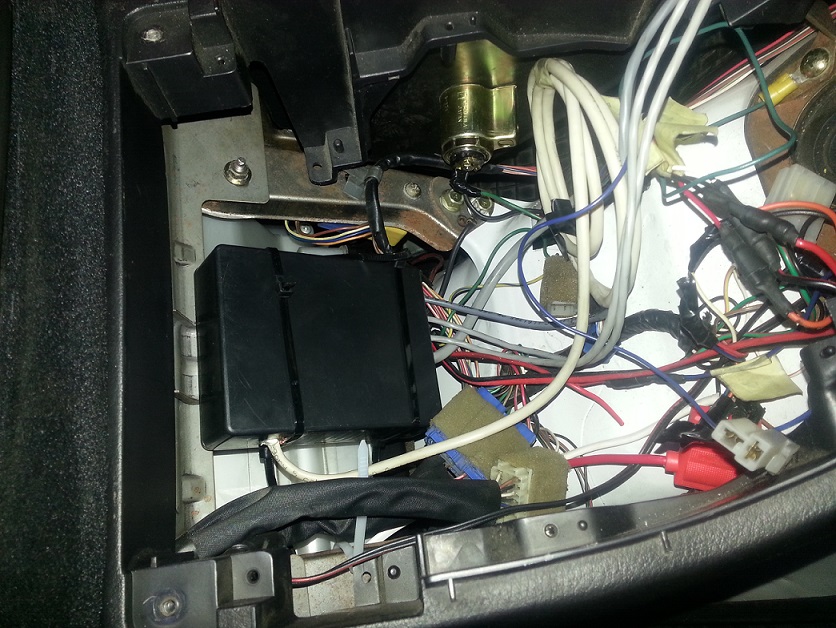

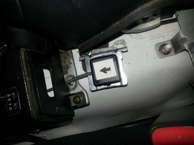

Konečně jsme instalovaly DCCDPRO, bohužel jsem neměl ještě možnost ho na plno vyzkoušet kvůli nedostatku sněhu
Středový tunel se mění na horní část pro budíky na teplotu a tlak oleje a pod. a dolní část na ovládání vzduchu, DCCD a tak různě

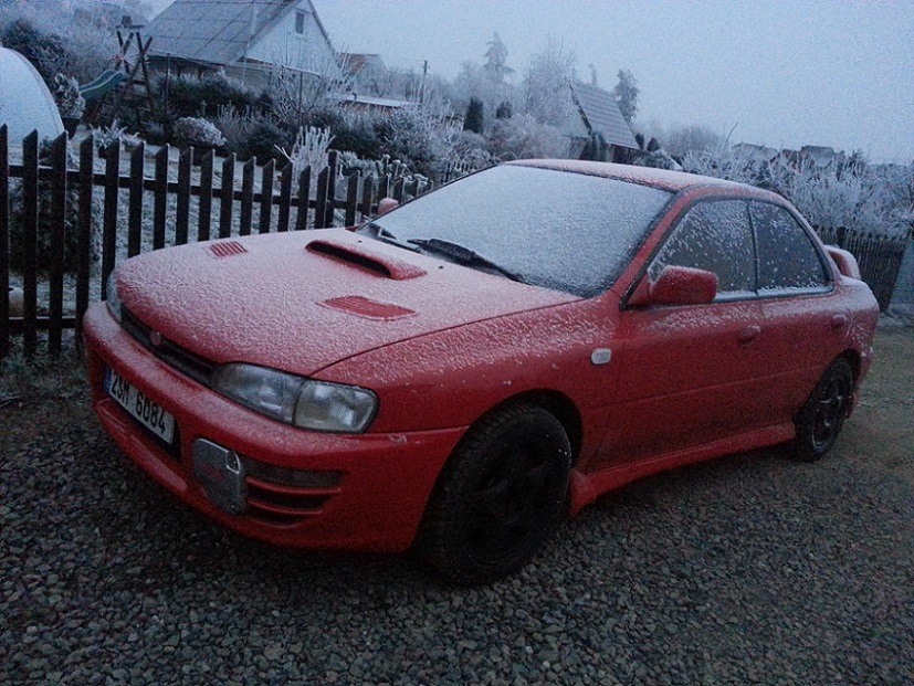

A něco kde je aspoň trošku sníšku
