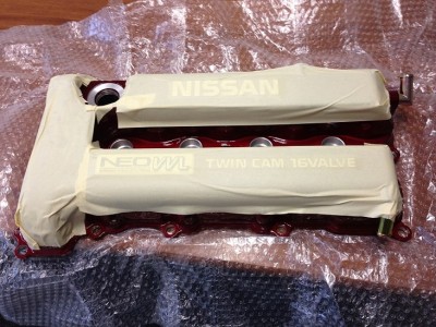

- Mazworx kit srobov pod ventilove veko

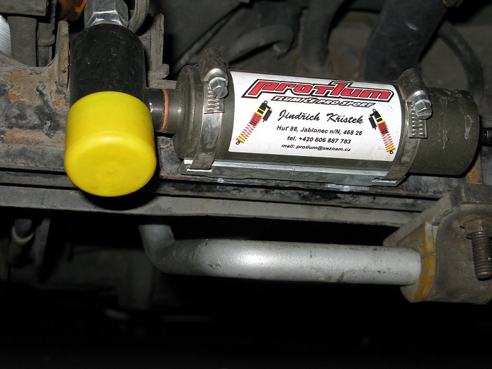

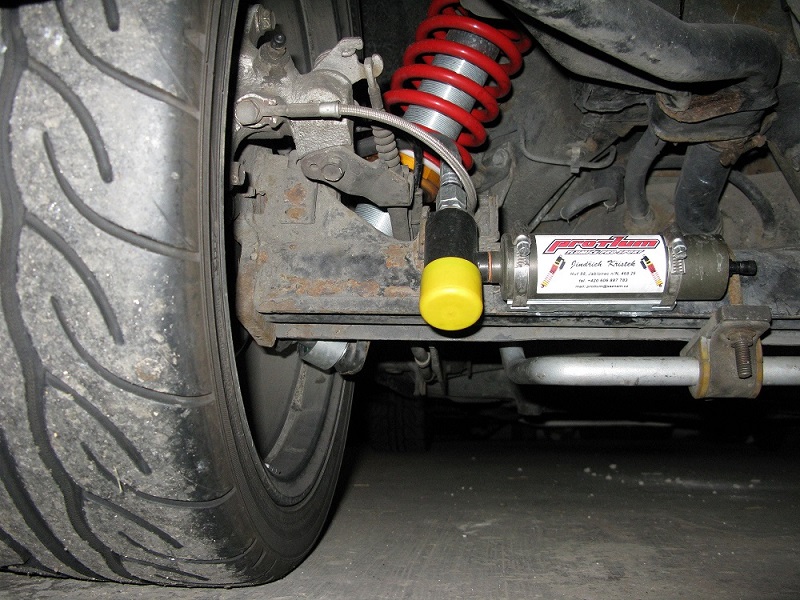

Protlum TOP RACE 3
Nastavitelne loziskove ramena /unibalove ulozenie/, Whiteline tycky stabilizatora, ulozenie stabilizatora polyuretan od SuperPro
Nastavitelna trubkova zadna naprava, ulozenie unibal – vela prace s nastavenim, doladenim mal Roman, tymto mu patri obrovska vdaka…
Montovany interierovy ram, predna rozpera - SD Sport
Zadna rozpera medzi tlmice – na mieru robil Roman

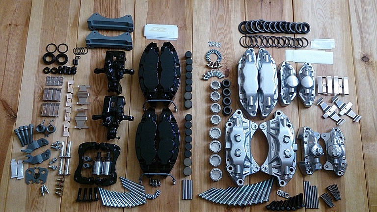

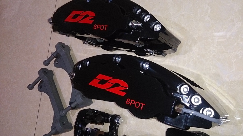

Brzdy:
Predna naprava

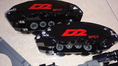

8 piestikove D2R brzdice s 330 mm kotucmi /kotuce od p. Kabrta MD Component, materiál Nitro, elipticke drazkovanie/, platnicky Raybestos ST47
Zadna naprava
Komplet zrepasovane seriove brzdice, OEM kotuce s oblozenim HAWK HP plus
Hlavny brzdovy valec z 300ZX
Kompletne odstranene ABS, s RJ ABS atd.
Skontrolovane brzdove trubky, vedenie. Uprava – zjednodusenie rozvodu brzdových trubiek v motorovom priestore by Roman
Millers Oil zavodna brzdova kvapalina

Protlum TOP RACE 3
Brzdy:
Predna naprava
Zadna naprava

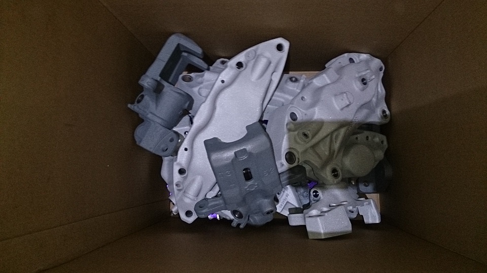

tak po dlhsej dobe aktualizacia z mojej strany aj na tomto fore. Nakolko chcem aby auto dobre sluzilo este dalsich par rokov, rozhodol som sa cez zimnu prestavku pustit do "par" funkcnych a kozmetickych uprav podvozku, kasne, brzd...
Ciel je nasledovny - zbavit kasnu a vsetky podvozkove casti hrdze, dat napravy do komaxitu, revizia interierovej casti, revizia brzdovych a palivovych rozvodov a spevnit kasnu...
Auto je momentalne kompletne odstrojene, podvozkove casti cakaju na pieskovanie a komaxit. Brzdy su uz po repase, pridavam par fotiek pred, pocas a po repase, ktore robilo Subitomo...

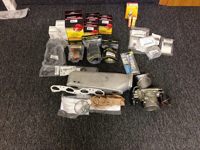

a nejake foto nakupu podvozkovych silentblokov, originalneho noveho ventiloveho veka z verzie SR16VE N1... Taktiez pribudne Xcessive sanie s Q45 skrtiacou klapkou, upravou OEM sacich zvodov /by Jagy/ a sacej trubky s MAF /bude mat priemer ako klapka 85 mm/. Nasledne sa pojde na re-map k Raddy-mu...
