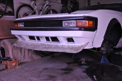

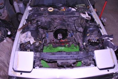

Takže příprava na nový motor :D

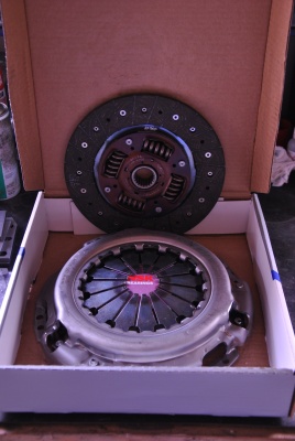

V týdnu došla první várka dílů na 2JZ

Setrvák jsi koupil OEM ??

Nakonec jo

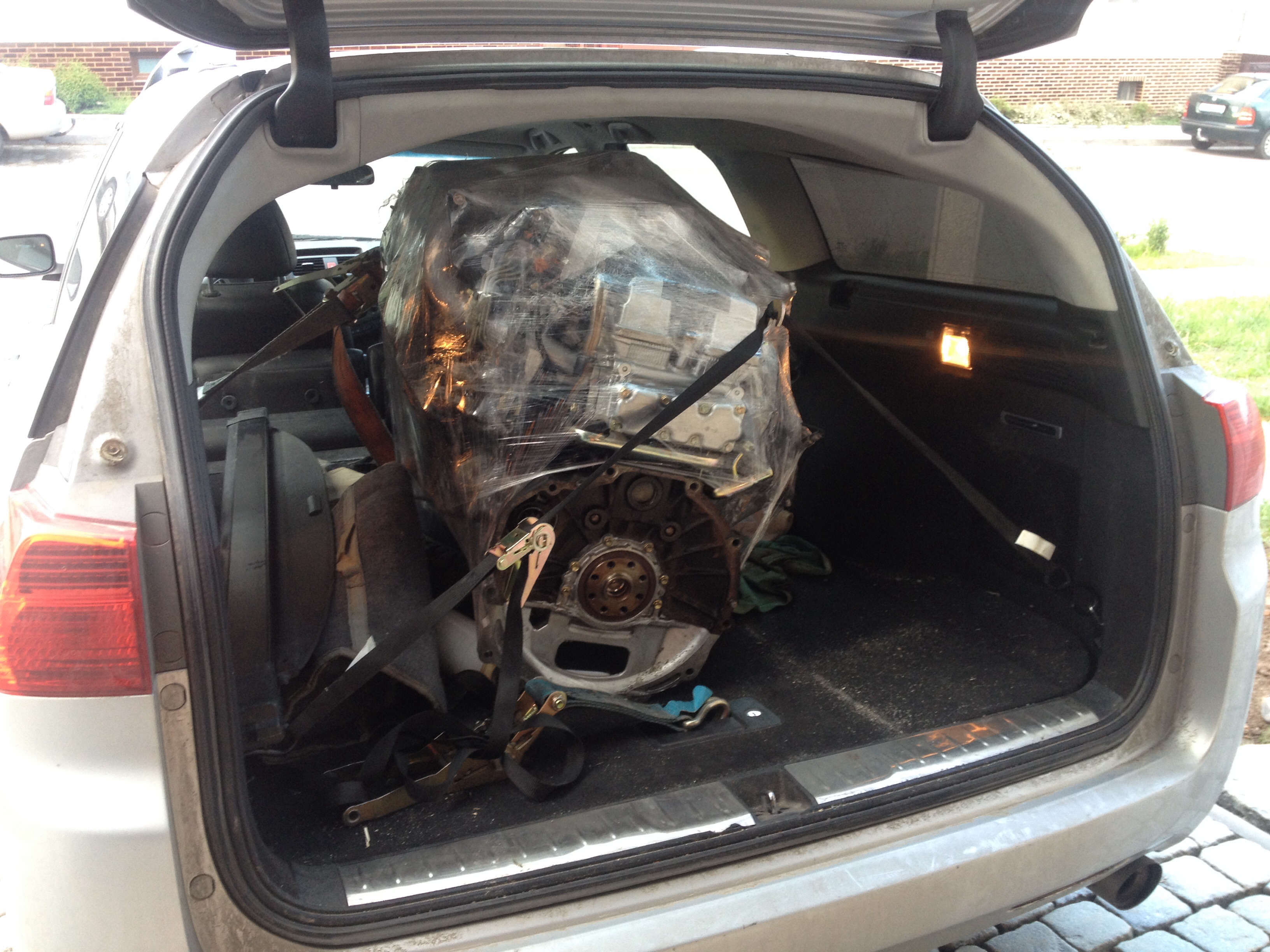

Pokud někdo hledá dodávku na 2JZ motory, tak Accord Tourer jasná volba :D
Oliv
Příspěvky: 260
Re: BigJohn - Supra MKII 2.8iGT
Příspěvek od Oliv » 24 kvě 2015, 22:06
:D
to znám VQ35DE včetne převodovky - Stilo multiwagon

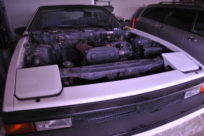

Demontáž :D

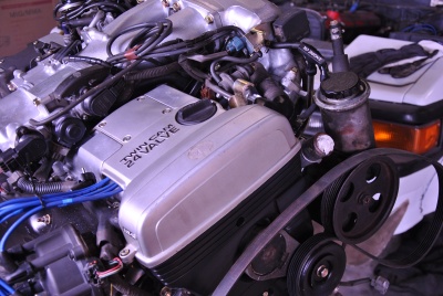

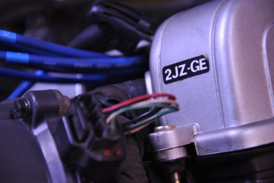

Tady ukázka 2JZ

Příspěvek od Idaho von Věšín » 31 kvě 2015, 05:59
Si to vzal hopem, bude mu slušet :)
.. Co mezikus na převodovku??

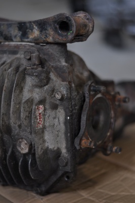

Poslední měsíc se čekalo na Bellhousing. Zatím jsem alespoň vyčistil a nalakoval diff.

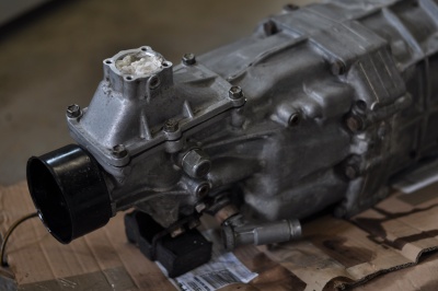

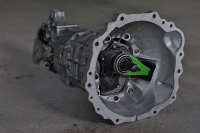

Převodovku

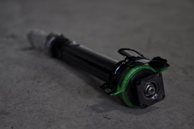

a kardan :D

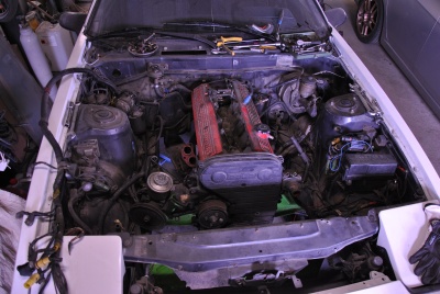

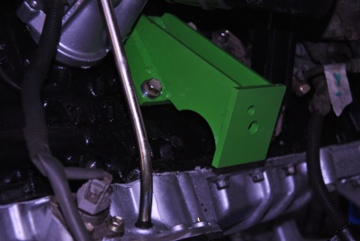

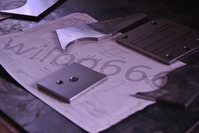

Tak Bellhousing už je doma :D Motor a převodovka jsou v autě. Díky US fóru, kde je tento swap poměrně běžný, jsem sehnal výkresy na nové držáky motoru a plno jiných užitečných informací. Takže díky tomu to zatím šlo až podezřele dobře (čekám nějakou zradu při doladění drobností :D). Nyní už jen doladit drobnosti. Servo je na jiné straně (musím nechat udělat novou tlakovou hadici), spojkový váleček je o pár mm mimo důlek na vidličce, pár jiných konektorů, no a hlavně ECU.

Příspěvek od Beaver » 03 črc 2015, 17:20
:smt023 :smt004
Hadice by teoreticky mohla pasovat z Nissanu Altima (myslím rok 95), údajně pasuje do Mk3 při JZ swapu - řízení by docela dobře mohlo být hodně podobný. Ale na druhou stranu výroba na míru je v tomhle případě asi jistější. Hlavně trochu předimenzovat (údajně takhle občas praskají tlakové hadice od Driftmotion, které jsou vyráběné velice těsně na limitní tlak).
