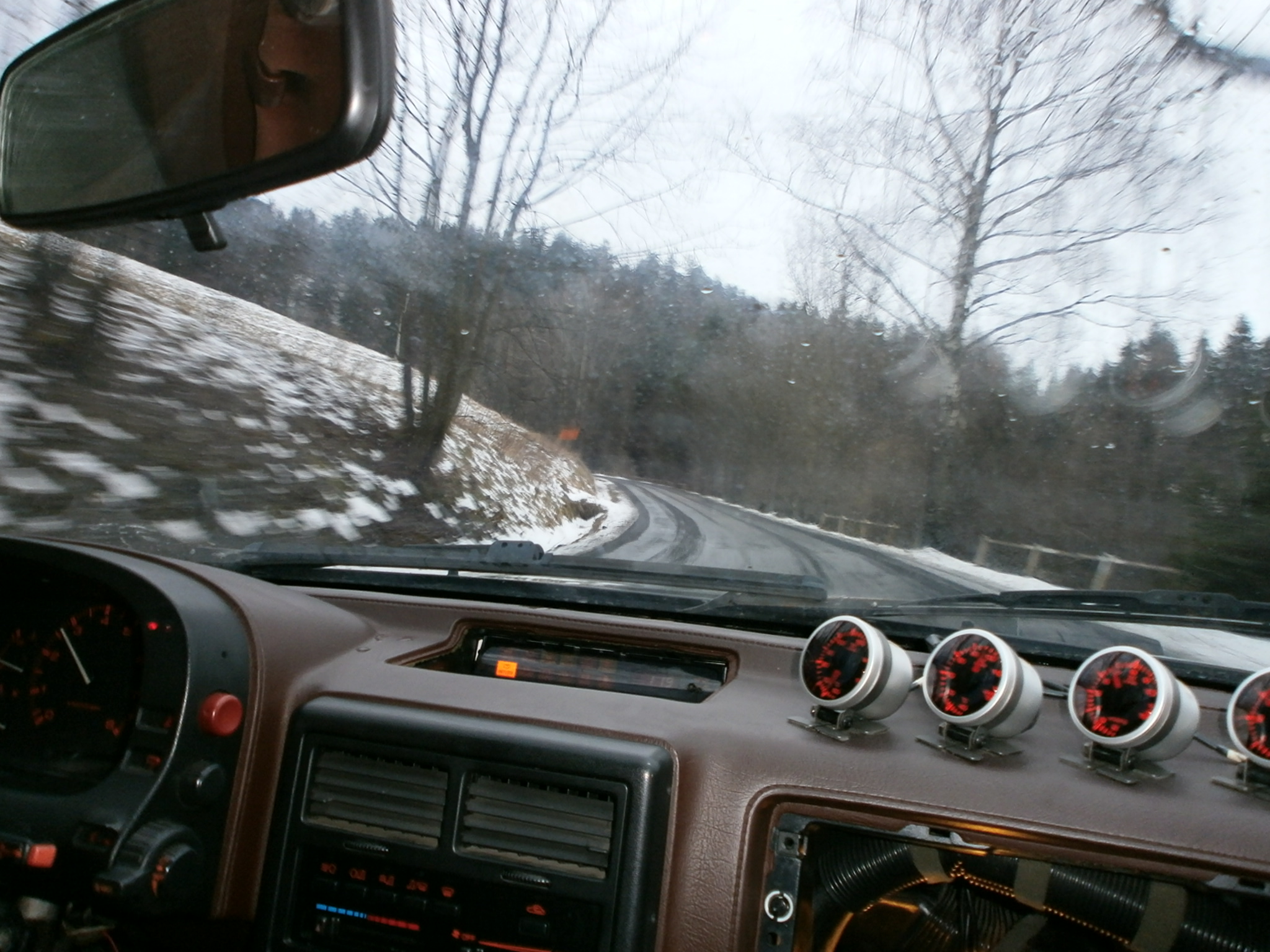

Mise splněna, auto úspěšně přesunuto do garáže, konečně jsem se zas trochu projel :)
Startování nebylo úplně bez problémů a volnoběh to taky nedrží ikdyž už je BOV zapojený jak má ale tak hlavně že vše klaplo a aute je kde má být

Až na tu barvu palubky je to dost dobrý :)

ta barva palubky se mi taky vůbec nelíbí, rád bych to časem změnil třeba černým flockem

ještě krátké video by Nightmare z celé operace :wink:

nojo, moc se ji nechtelo. co tam mas za svicky? prislo mi to jakoby uchlastane

Kolečka jak z doutníku :D A MeTan má pravdu je to takový divný

taky mi to nepřijde zdravé... nový svíčky a palivo určitě to chce, občas mi přišlo že to šlo jako jednorotor...

svíčky jsou špatné, o nich vím, musím je vyměnit
potřeboval bych sehnat někde downpipe, ten první předkatalyzátor je prorezlý což by mělo být pravděpodobně zdrojem výfukových splodin pod kapotou
