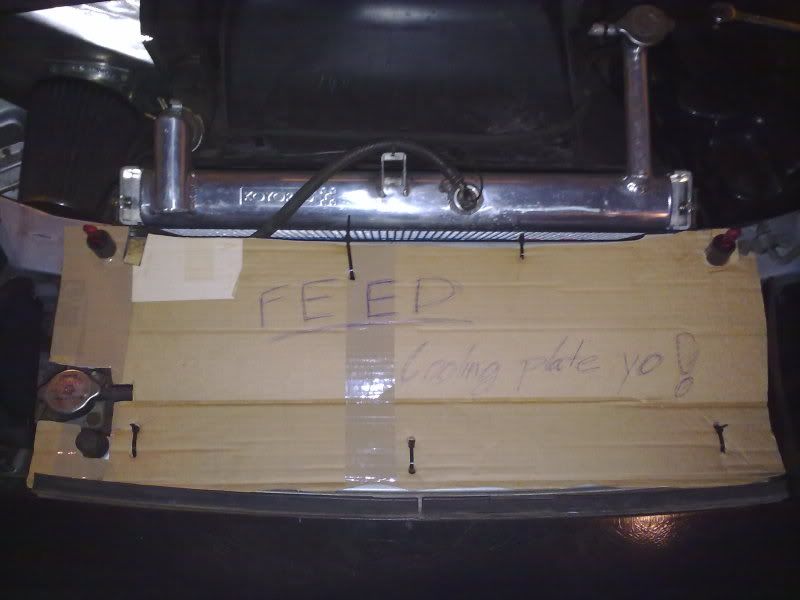

no jelikož jsem se nějak furt nemohl dostat k výrobě cooling plate, tak jsem musel na zítra vyrukovat s provizorním řešením :smt003

a to je z cartonovejch vlaken? :mrgreen:

yes, ale dneska to splnilo účel na jedničku 8)

a na co to je? ja v tech mistech mam jakejsi original plast...tak nejak nevim k cemu to slouzi.

hehe to carton ducting jsem mel take, do prvni kaluze :)

Navadec (usmernovac) vzduchu, aby to co nejvice vzduchu proslo pres chladic a ne okolo nej tj zlepsuje chlazeni motoru a to zejmena u vyssich rychlosti (nad 80km/h).
Proudici vzduch si vybira cestu s nejmensim odporem a samotny chladic i kdyz se to nezda odpor ma, takze proud vzduchu ma tendence se "ohnout" a obtec chladic mimo "chladici zebra", tj nejit zkrz nej (sliding efekt}. Pri vyssich rychlostech tento efekt narusta tj na dalnici muzes auto bez navadecu vzduchu (ductingu) i uvarit ....
