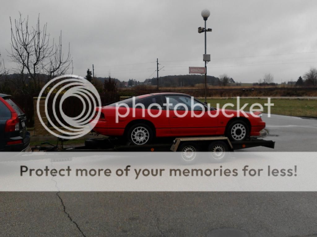

Tak a druhej hošík už odcestoval do světa :? nerad jsem se s ním loučil, snad mu bude vdechnut nový život na kolech :)

jakým směrem cestoval ?

Příspěvek od 200sxfabi » 24 bře 2014, 17:04
Tak odkud jsem ho já dovezl :) okolí brna :)
