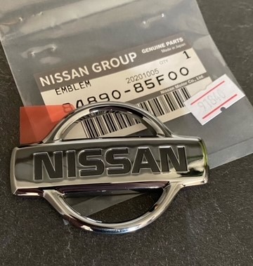

Ještě jsem si udělal radost dark chrome znakem na víko kufru (nápis Silvia tam nedám), ještě je na cestě taky dark chrome přední "S" logo. Boční loga budou asi Nismo, ale kdyby to vypadalo blbě, tak se objednají Spec-R taky v provedení dark chrome, ale radši bych je tam nedával, když to není, ani nebude Spec-R.

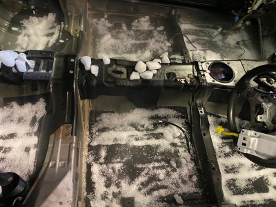

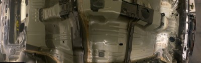

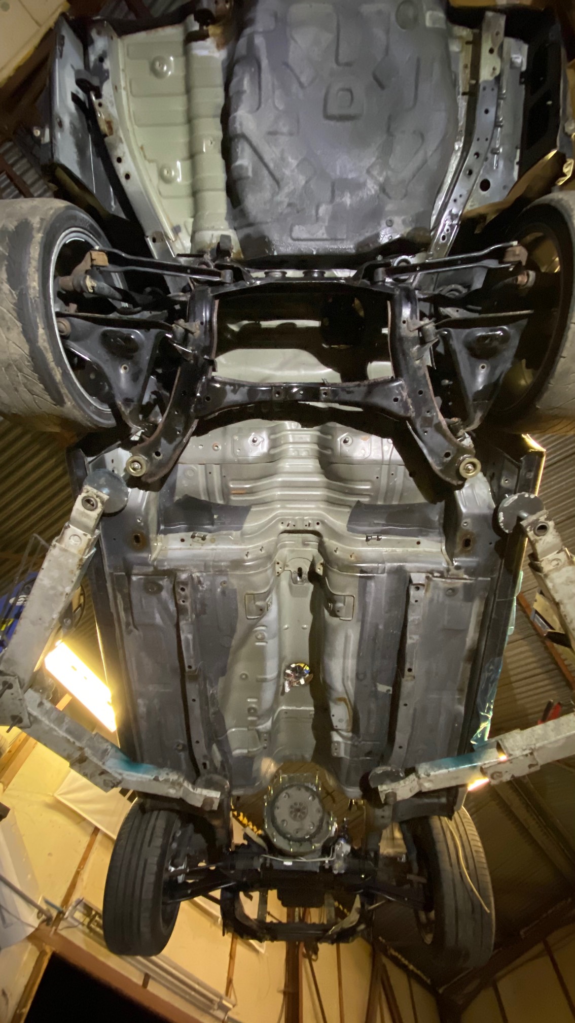

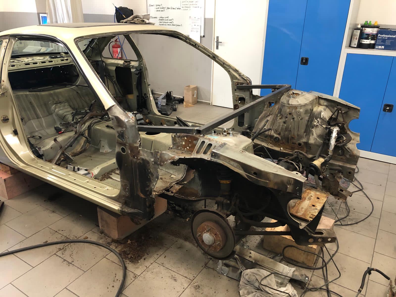

Tak další postup. S15 je kompletně odstrojená, bez oken, očištěná od izolací, nechal se pouze blok motoru pro doladění usazení převodovky a nápravy s kolama aby se snáz přesouvala.
Odstranění izolací (suchý led -> odloupat co se dá -> horkovzduška pro zbytek izolace v místech kde suchý led nepomohl -> odstraňovač asfaltu pro zbytky zbytků -> odstraňovač lepidla na podkladové lepidlo, kterým je izolace přilepen), není to asi nejpříjemnější práce na autě. Jinak drobná rada k suchému ledu, zjistil jsem, že daleko lépe než pelety fungují větší kusy, které si člověk naseká jak potřebuje a líp drží na šikmých plochách, jelikož jdou podepřít. Další jejich výhoda je, že dýl vydrží a dají se pak přendávat.

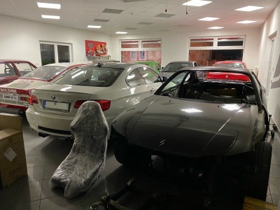

Pak se S15 převezla na místo s lepší společností (vím, že to není JDM, ale závodní Škoda 130RS, BMW M3 E30 EVO, BMW M3 E46 CSL i BMW M3 E92 jsou celkem fajn stoje na jednom místě), kde budou dál pokračovat práce na karoserii, nejdřív chemické čištění spodní části karoserie (nechci zbytečně odhalovat spoj mezi C sloupkem a střechou, se kterým má mnoho S15 problém), přehození firewallu, oprava několika drobných promáčklin, vyvaření odhalené rzi apod. a snad i výroba kapoty a blatníků.

Co tam chceš čistit na to spodku :D Vždyť je to jak nový :smt007
Příspěvek od Awatar » 13 dub 2021, 23:21

Nějakej asfalt tam ještě je a jelikož se budou vyvařovat všechny spoje pro zpevnění karoserie a svářeč se do toho nechce pustit dokud tam něco bude aby to nechytlo, nebo aby nemusel dýchat ty výpary.
Každopádně není to asi až tak na škodu, některý drobnosti se našli už jenom při čistění interiéru, které bude třeba opravit. Ale karoserie S15 je pěkná, nechal sem si udělat kontrolu historie auta v Japonsku a celou dobu to vlastnil jeden člověk, pk se to prodalo v aukci, odtud to koupil bazar a ten to po týdnu prodal do Evropy. Většina oděrek vznikla po přeprodeji do toho bazaru podle fotek.

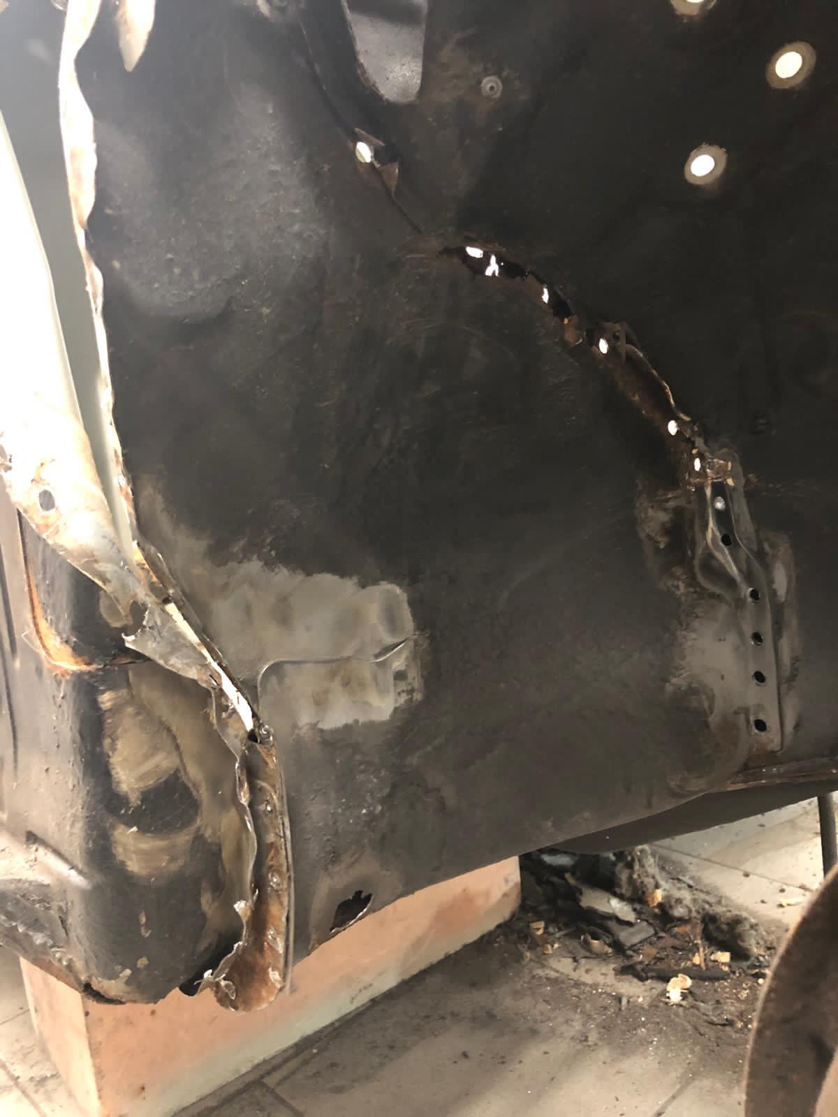

Příspěvek od Awatar » 16 dub 2021, 15:28

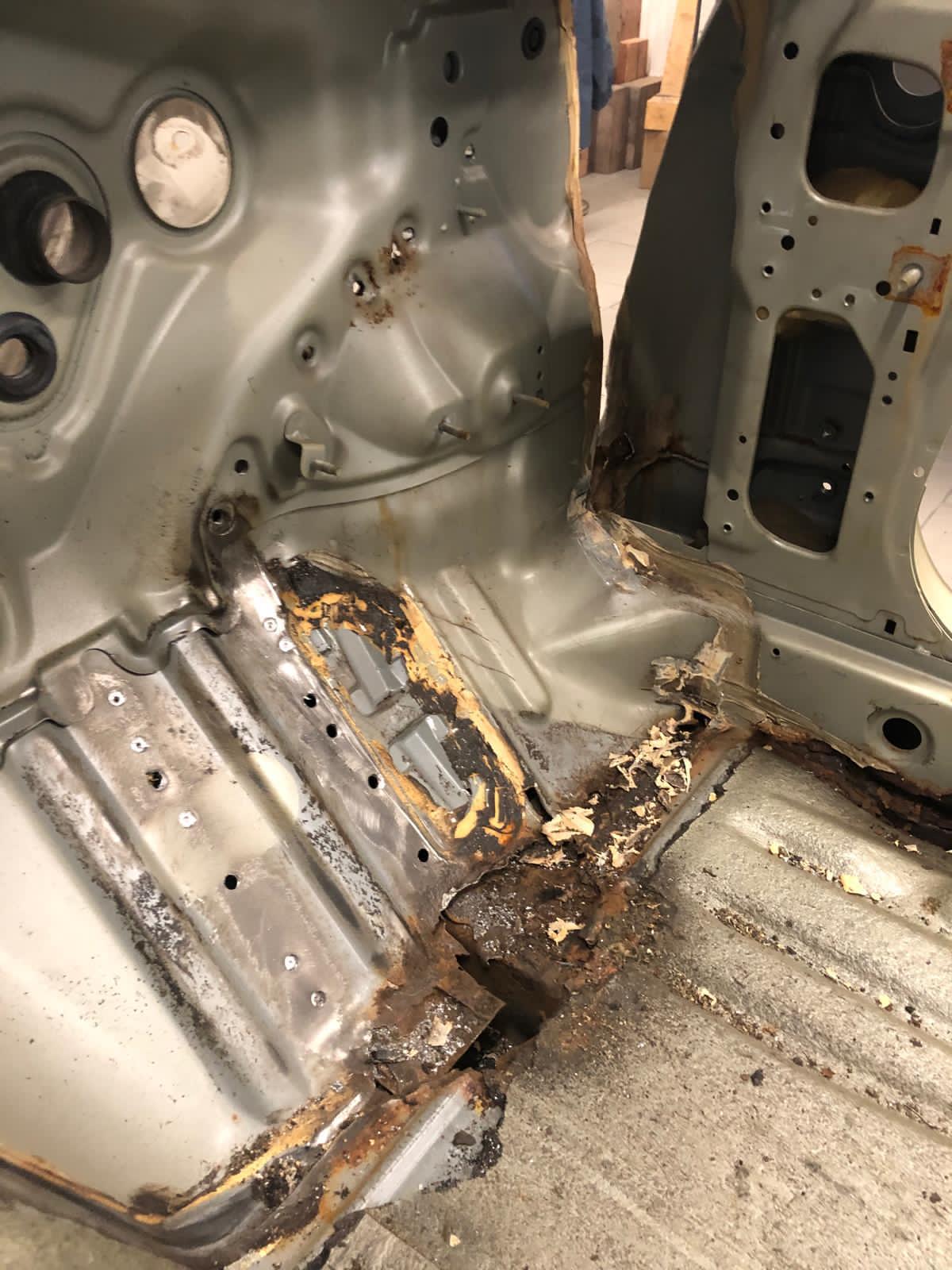

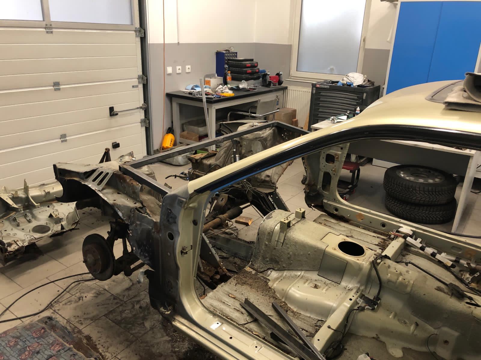

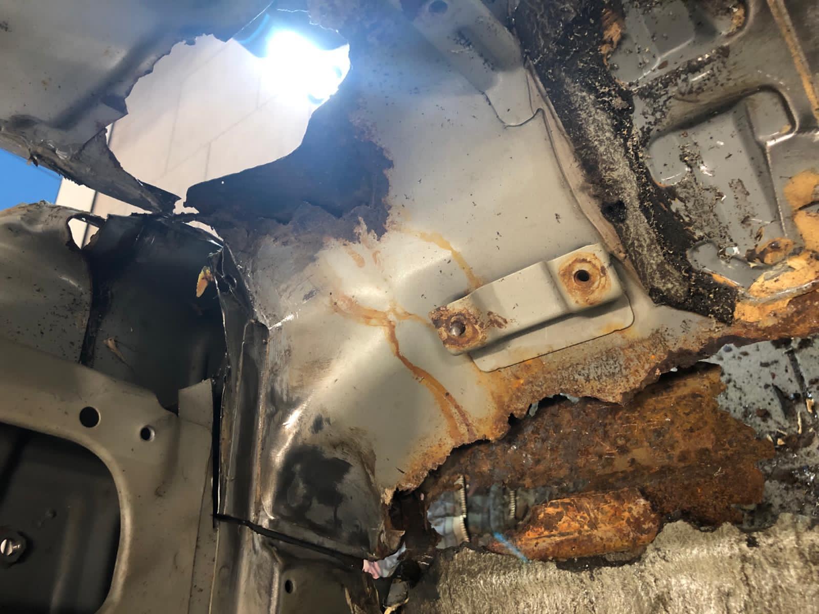

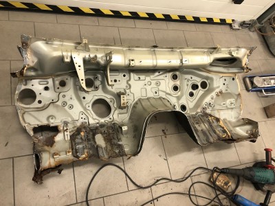

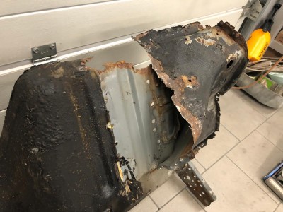

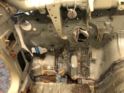

Pokročilo se i s S14, která se očistila u předního firewallu a ten se odbodoval. Je na tom trochu hůř, než se čekalo, takže to bude trochu "sochařina", ale v dnešní době najít S14, která by na tom byla líp za rozumnou cenu bude asi problém. Alespoň mi není vůbec líto, že posloužila tímto způsobem.
Kastle se vyztužila, aby se nerozpadla při převozu:

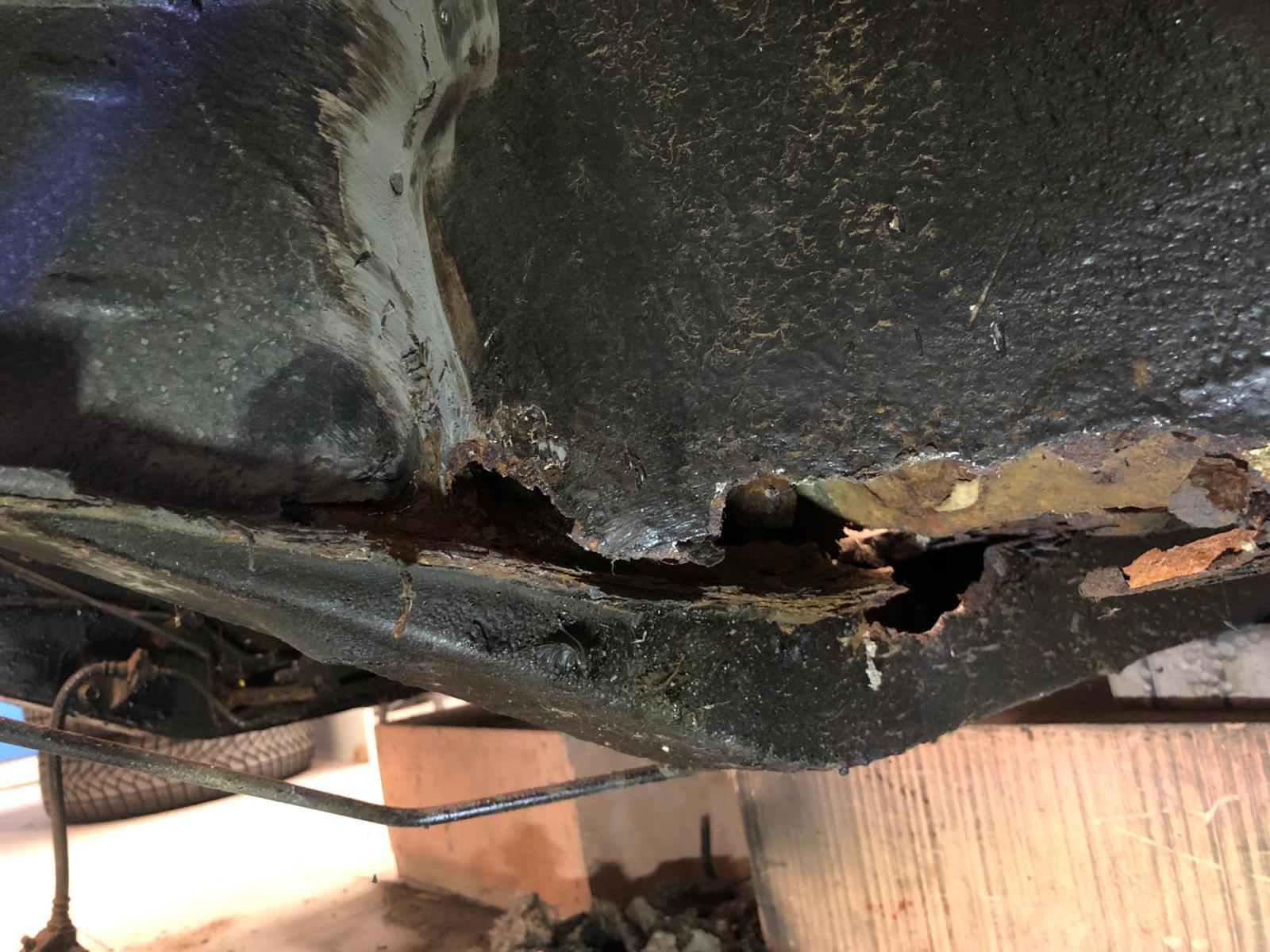

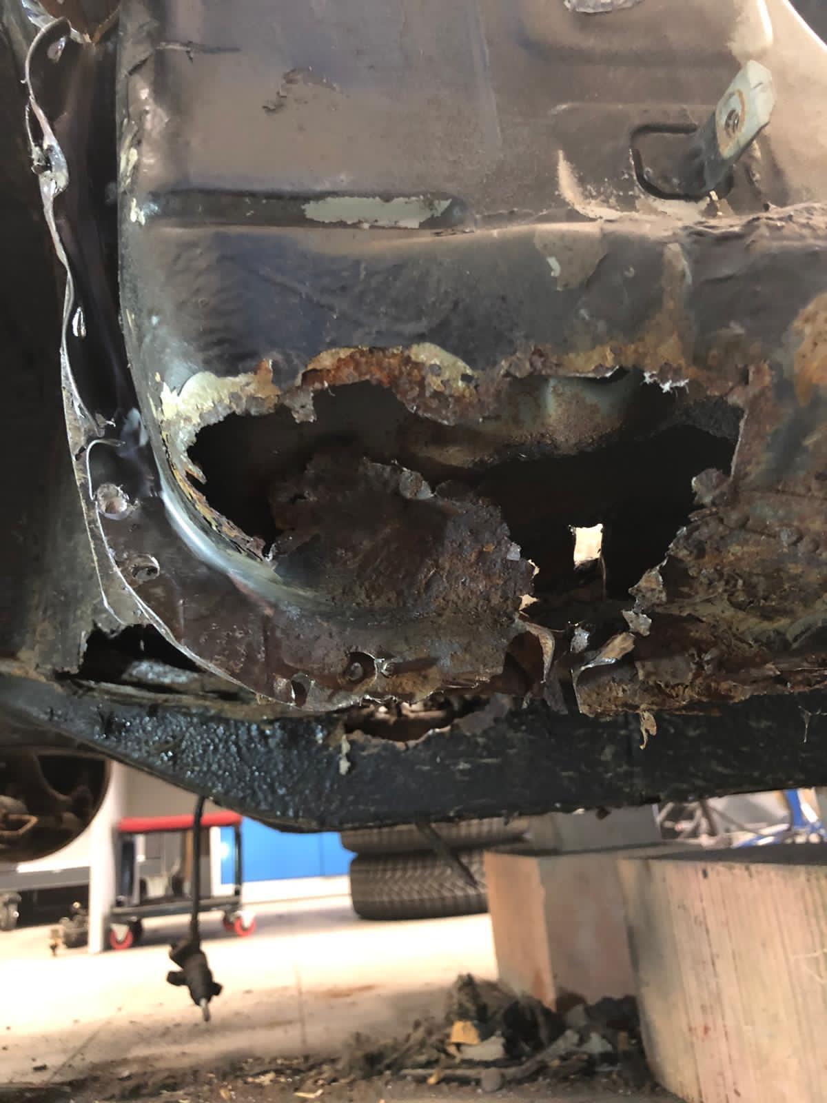

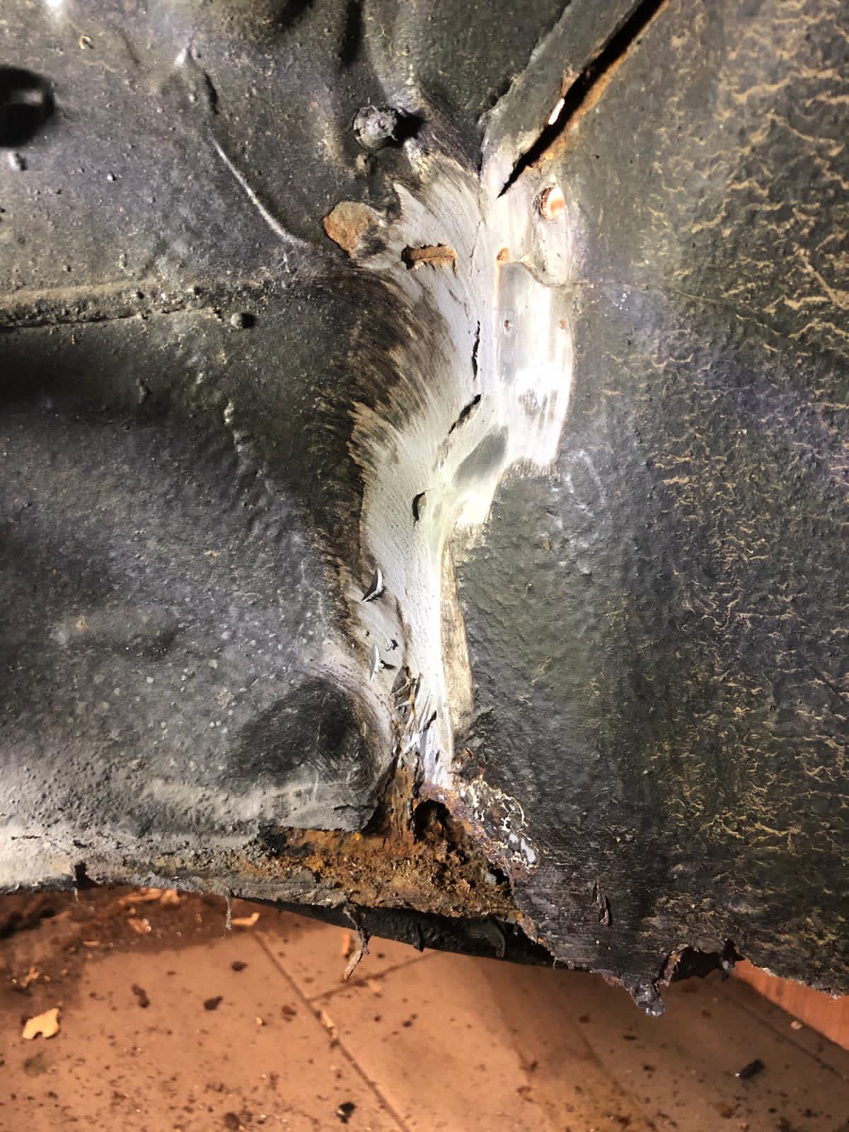

Ještě detaily, že tý s14 není vlastně moc škoda:
Příspěvek od Awatar » 16 dub 2021, 15:33

Jo tak ta je solidně chycená, už chápu proč šla radši na díly :)
Příspěvek od Awatar » 20 dub 2021, 13:26
Bery18: Hlavně jak všichni brečeli, že co to chci dělat s tou s14, ale chtěl bych někoho vidět tohle zachraňovat. Jako možný by to asi ještě pořád asi bylo, ale totální sochařina.

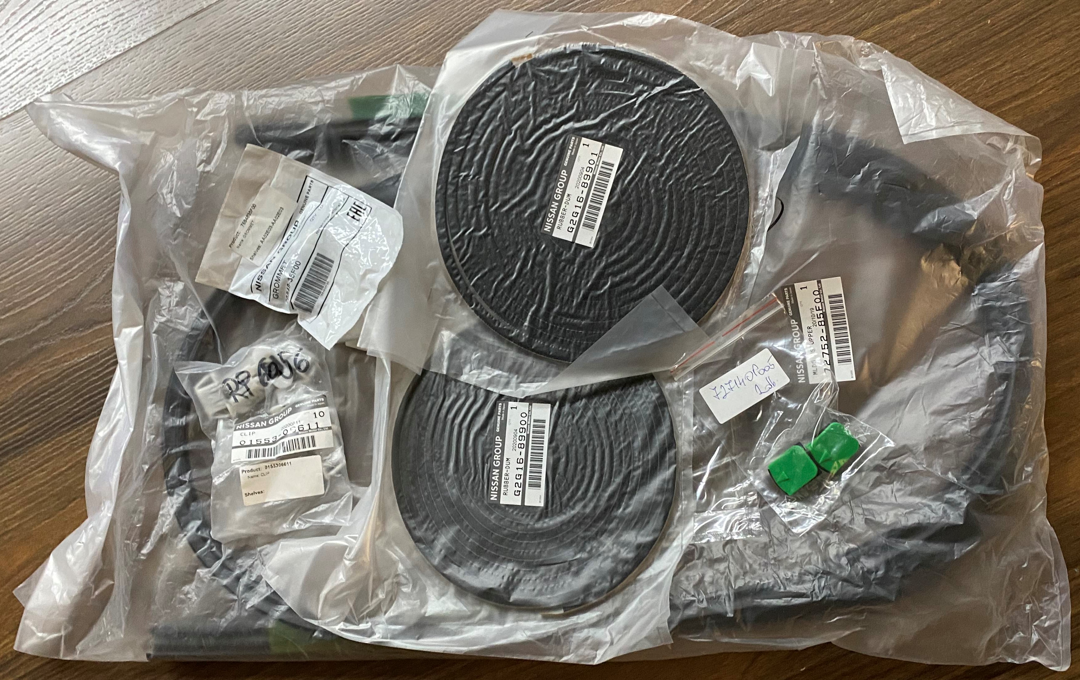

Když je teď auto a firewall na chemickym čistění, tak je čas na kravinky. Zkusil jsem co půjde koupit na s15 u českého zastoupení Nissanu a dostal jsem bauset předního okna, těsnění předního a zadního okna, zarážky předního okna, středící kolíčky zadních bočních oken a příchytky plastovýho krytu prahu v interiéru. Víc se nepodařilo, ale neřešil sem nic na motor, a úchytky na brzdový a palivový vedení (kde asi ještě něco bude).

Když to vidím má strach otvírat svoji S14. Pruser je že všichni jen jezdili a nikdo se o ty podvozky 200sx nestaral. Ještě jsem neviděl voskované dutiny u 200sx.
