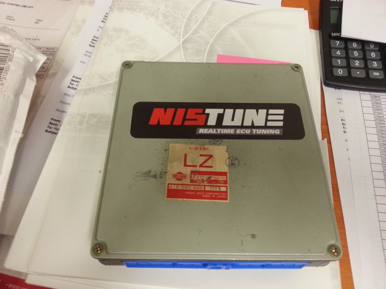

tuto upravu som uz viac menej planoval na buducu sezonu. necakal som ze bude tak dlho vcelku dobre pocasie. Prehodit motor nie je take zlozite ked to robi dobry mechanik ktory ma na to vybavenie aj prax (robil to Serzino normalne na oficialnu zakazku v Nissane). Je tam par veci co treba vyriesit - upravit drziak sacieho manifoldu aby sa tam vliezol DE starter, upravit drziaky kabelaze, upravit jeden uchyt rozdelovaca, plus sa tam prehadzovalo z DE - duralove remenice (pri tom sa dali nove origo gufera na kluku), rozdelovac (novy OEM), Alternator (novy OEM), olejova vana (nova OEM). Toto cele zabralo 12hodin prace cisteho casu. Chvilu trvalo ozivenie ECU - posielal som ju do Australie priamo do Nistune na napajkovanie a ozivenie a kontrolu funkcie. Teraz uz to ale vie robit aj tu na Slovensku Rady. V manuale nebolo spravne popisane zapojenie dvoch jumperov kedze v Australii nepoznali ECU s oznacenim 14NXXX

swap robil dlhorocny mechanik v Nissane (Autopolis), motor mam cez Jagyho dovezeny. Pripravu som si robil sam (co vsetko treba, kalkulacia rozpoctu, ako zapojit spinanie vaciek cez switch a zapojenie wideband lambdy s kontrolerom), samotne zapojenie switcha a WB lambdy mi pomahal urobit kamarat Bono83, ECU mam Nistune a ladit ju bude Raddy. Ostatne upravy mam v popise na zaciatku temy. Co konkretne ta zaujima sa kludne pytaj, ak chces aj cez sukromnu postu ak je toho viac.
