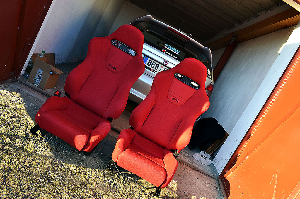

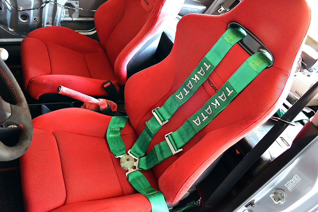

Tak po delší době nějaký update zase
Tohle už mám doma:
- sedačky vyčištěný
- Takata pásy

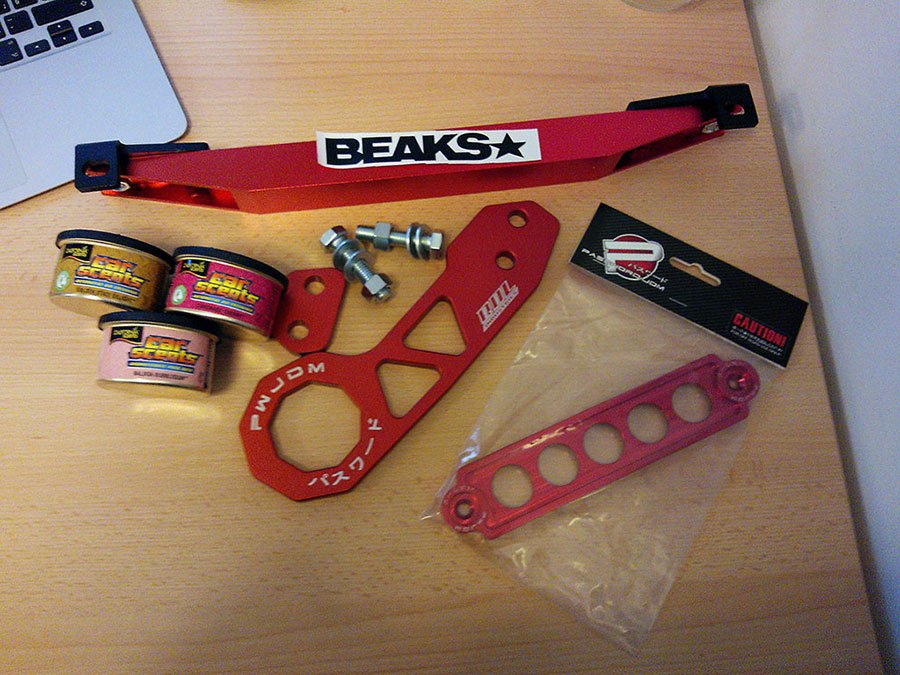

- křídlo stavitelné
- zadní spodní rozpěra Beaks
- zadní oko Password:JDM
- držák baterky Password:JDM
a nějaký voňavky

Re: R4ms3S: Honda Civic EP3 - track tool
Hezky postupuješ
to jsou sedačky co měl Dany v CTR ?
Tvoje auto se mi moc líbí, tak tohle neber prosím špatně, je to jen můj názor. Tyhle tažný oka a beaks rozpěry jsou podle mýho jen šidítka na lidi, ale funkčně to není nic extra.
Tažný oko při týhle délce a s tím vysoustruženým odlehčením (ale i bez něj) nebude mít prakticky žádnou pevnost v ohybu a jakmile by si za něj tahal auto trochu pod úhlem tak se musí minimálně ohnout nebo zlomit. Aby to mělo nějakou pevnost v ohybu, tak by to muselo bejt profilovaný do L nebo do I.
Na beaks rozpěře mi zase nesedí to jak je to pospojovaný dohromady. Časem ty šrouby vychodí otvory v hliníku a už to nerozepře ani ťuk. Kdyby v těch spojích udělali při výrobě alespoň drážkování, tak by to bylo o něčem jiným.
Jinak co se týká rozpě, tak největší přínos na ovladatelnost auta mají přední horní a dolní, protože váha motoru způsobuje to, že se ti kasle dole rozvírá a nahoře svírá a to pohybuje s uložením tlumičů a náprav. Tímhle to pak dokážeš kompenzovat tlumiče pak můžou líp pracovat.
