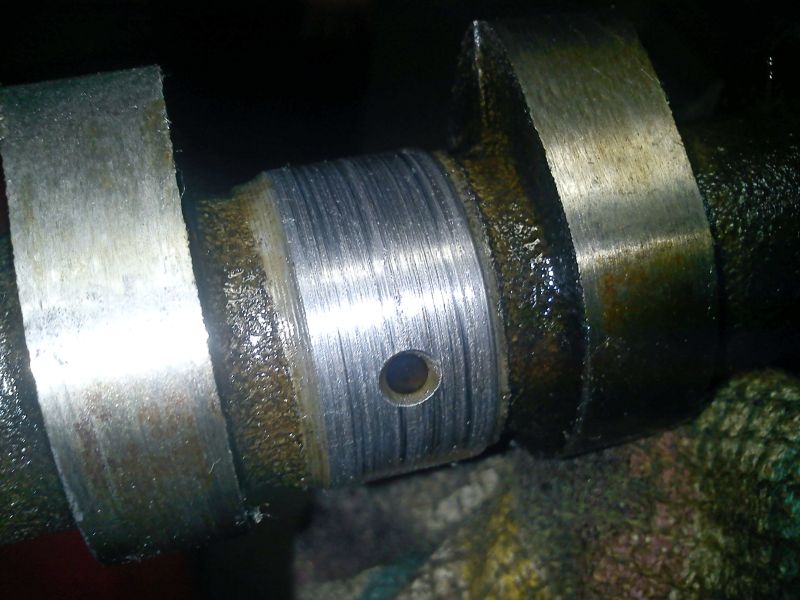

Pokracujem tak ze na motore je hotove vsetko okrem vyvazenia kluky a nanesenia tej sračky na vacky, tie su u pavlicka.

Ale kde.Pomaly na tom pracujem.Len sa bojim toho ze to znovu klakne.Vsetci ma s tym strasia.
Uz som dokonca pocul o pripade kedy sa odlomil kusok toho tvrdochromu z vacky a zlikvidovalo to celu hlavu.
Zajtra vezem vacky do banoviec.Musi si ich prebrusit na pozadovany priemer a vyvazit kluku.Snad si do konca tyzdna pojdem pre hotovy motor.

Tak plocha tý vačky vypadá pěkně a hezky opravená ale musim říct že me překvalipilo to že ani trochu neobrousili ty boky, nebo nejak neopracovali torchu...
Re: Oli - Supra MK III
Jak píše fabi taky na to čumim jako puk.
Držim palce aby to šlapalo jako švícary.
Na to som pozeral aj ja.
Ale ide to este na prebrusenie tak neviem ci to lizne aj z boku.
Myslim ze by to nemalo mat nejaky vplyv na funkcnost.
