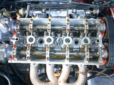

Včera sem pro kontrolu sundal ventilový víko a překontroloval ventilový vůle, abych si byl jistý, že se od složení motoru nic nepovolilo. Všechno je OK, takže spokojenost. Pro ukázku sem hodím fotku toho, jak vypadá hlava po najetých 5000km.
Jen při odpojování zapalovacích kabelů se opět ukázala kvalita kabelů Moroso a už asi po třetí mi zůstal konektor na svíčce a já vytáhnul jen kabel a tentokrát i bez pořádnýho kusu izolace. To už mně naštvalo a kabely šly z auta. Místo nich sem pro zatím nahodil seriový honda kabely a teď musím kouknout po nějakých nových.

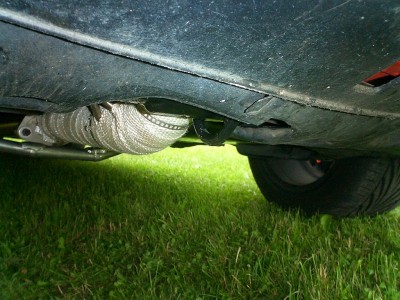

Včera dorazila termopáska, tak sem v přestávkách mezi hlídáním hladiny řeky zalehnul pod auto a omotnul výfuk.

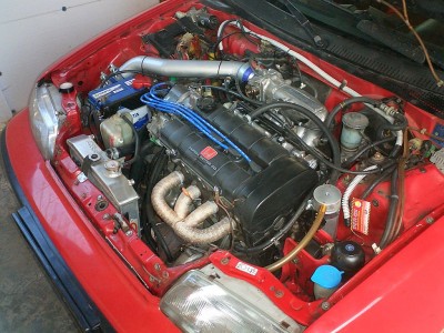

Dneska dorazily věci co sem si objednal u Jagyho tady z fóra (můžu jedině doporučit, bezva ceny, super jednání), tak sem je hned nahodil na motor a zapalování už zase funguje bez problémů.
Jen se mi občas stává, že po nastartování se ručička otáčkoměru zvedne až tak s 1-2s zpožděním, pak ale otáčkoměr funguje naprosto bez problémů. Dělá to už od koupě auta a zatím sem neměl čas to neřešil, ale mám podezření na ICM, nebo na otáčkoměr samotný, tak na to budu muset kouknout.

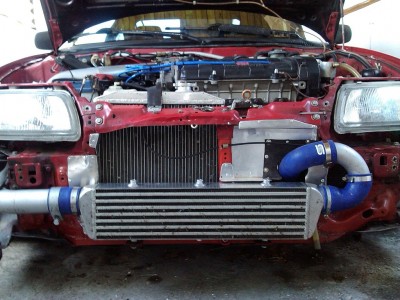

Včera sem udělal přívod vzduch k chladiči verze dva. Protože ten první nebyl moc účinný. Testoval sem ho a vypadá to dobře. Teplota chladící kapaliny klesla minimálně o 5°C a chladič funguje výrazně líp i v nižších rychlostech.
V týdnu koupím gumový plát a nastříhám z něho těsnění do otvorů kolem chladiče. To by mělo ještě o něco víc zlepšit přívod vzduchu k chladiči a pak by to chtělo, nějaký způsobem vymyslet odvětrávání kapoty, abych teplý vzduch za chladičem odvedl mimo motorový prostor.

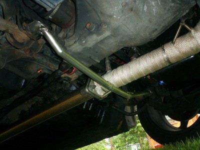

Dneska sem svařil novou přední spodní rozpěru z nerezu, protože ta stará se tam už nevešla kvůli většímu průměru downpipe. Když už sem byl v tom vaření, tak sem před downpipe navařil oblouček z 10 kulatiny, abych jí alespoň trochu ochránil před případným nárazem.

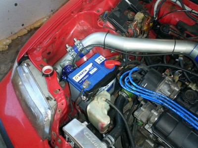

Včera sem si vyzvedl novou auto baterii. Je to asi ta nejmenší (187x127x227mm) a nejlehčí (10,2kg) co se dá sehnat za rozumný peníze a zároveň má ještě i přijatelnou kapacitu (40Ah).
Chci totiž malinko předělat trubky pro vedení vzduchu mezi IC a klapkou a s touhle baterií si tam udělám víc místa a ještě ušetřím pár kg váhy.
Příspěvek od LJay » 21 črc 2013, 16:06
Nová baterie už je na místě a hned je u motoru o něco víc místa :) Původně sem chtěl vyrobit kompletně nový bržák baterky, ale těžko bych ho svařil stejně pevný při za chování tak nízký váhy jako má ten plechový výlisek, takže sem ho jen upravil pro uchycení menší baterie a převařil horní přídržnou sponu, aby seděla přesně na novou baterii.

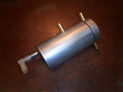

Taky sem namontoval vylepšenou verzi OCT u které sem použil filtr ze spékaného bronzu a vstupní porty sem umístil nad sebe, takže spodní port pro odvětrání kliky funguje jako přepad, který by měl zbraňovat přeplnění nádobky. Teď přes dovolenou to pořádně otestuju, protože s autem budu dost jezdit, tak uvidim jestli to bude fungovat v praxi, tak jak to mám vymyšlený.
