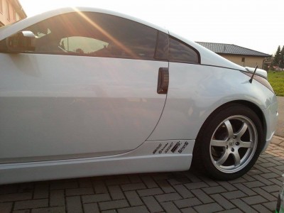

Příspěvek od Grumble » 27 dub 2015, 07:11
Trochu jsem si pohrál s nálepkama :)

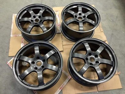

Příspěvek od Grumble » 28 dub 2015, 21:34
Kola po renovaci a zítra už snad i na autě :) barva: gunmetal
Naposledy upravil(a) Grumble dne 29 dub 2015, 06:20, celkem upraveno 1 x.
CaHY
Příspěvek od CaHY » 28 dub 2015, 22:51
Byl hodne od kacirku?:D
Barva je pekna, ten antracit je lepsi nez cerna rozhodne..(y)
